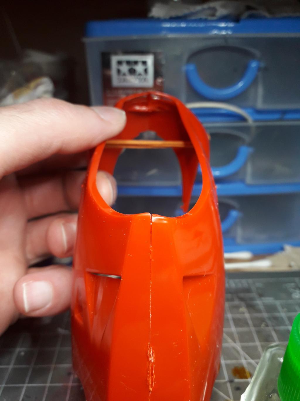

il buon giorno si vede dal mattino, infatti già solo incollare le due semi carene superiori c'è voluta moooolta pazienza, visto che se univi la parte inferiore si scollava quella superiore e viceversa, per cui ho dovuto usare le maniere forti
Allegato 354853
e già si notano le imperfezioni

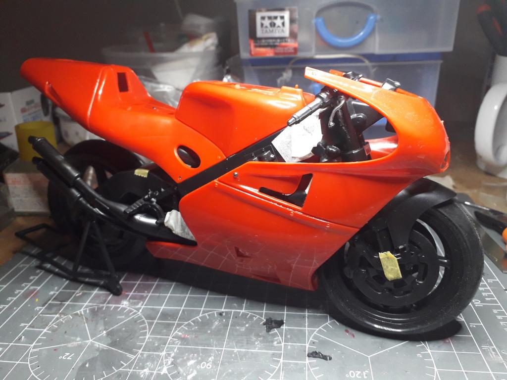

poi ho staccato i vari pezzi e assemblato a secco, tutto il kit ha solo 3 viti (!!!)
così a prima vista già so che si dovrà mettere mano alla forcella e ai piedini dei freni, al mono (la massima espressione dell'oscenità del kit) anche se non ho idea di come, agli scarichi, a sistemare le carene ecc. ecc. ecc., in + la scala 1/9 è per me totalmente nuova
però devo dire che anche così montato a secco e con tutti questi difetti, si tratta di un modello che si fa decisamente ammirare, inoltre la moto reale era un concentrato di bellezza e innovazione con moltissime parti in carbonio, a seconda delle varie versioni
Allegato 354856
Allegato 354857
avrò bisogno dei vostri consigli, la strada sarà molto lunga

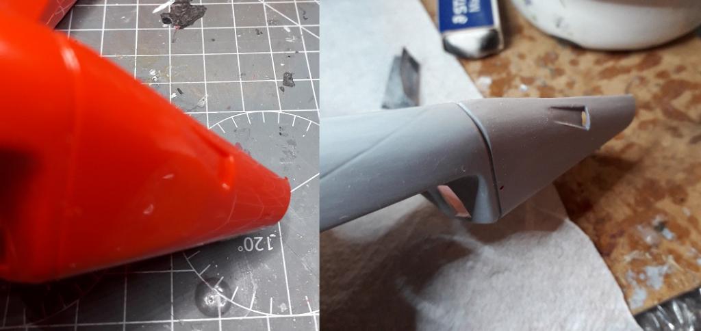

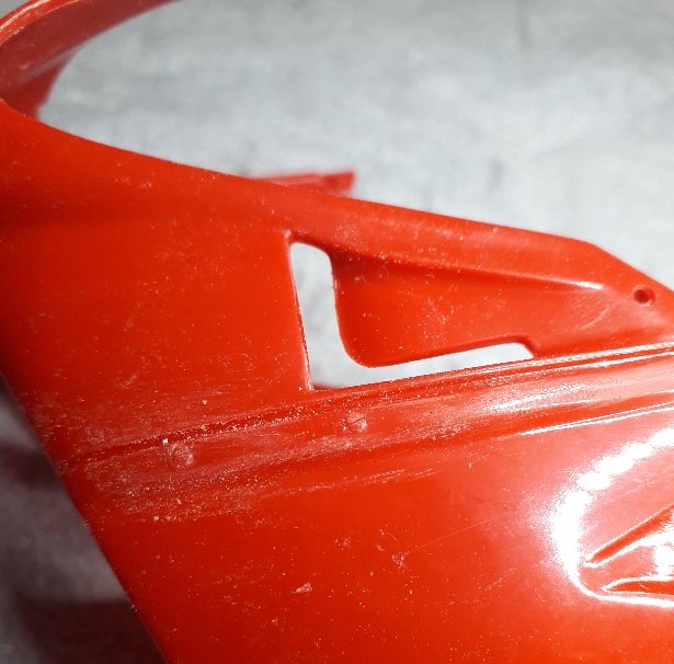

per prima cosa ho messo mano alla carena, oltre alle solite carteggiate di rito ho deciso di aprire le fessure delle prese d'aria
il signor protar è stato abbastanza timido da questo punto di vista, di quelle grosse sui lati ne ha aperta una si e una no :skept:
quelle più piccole, alcune erano totalmente tappate, altre c'era un'apertura di 1 mm
c'è voluta pazienza (molta), ma ho fatto... attualmente le carene sono già verniciate, in asciugatura e in attesa di decalizzazione
Allegato 357241Allegato 357242Allegato 357243Allegato 357244
ho anche levato le finte viti, forando i passaggi, saranno sostituite da qualcosa, anche se ancora devo decidere cosa :brig:

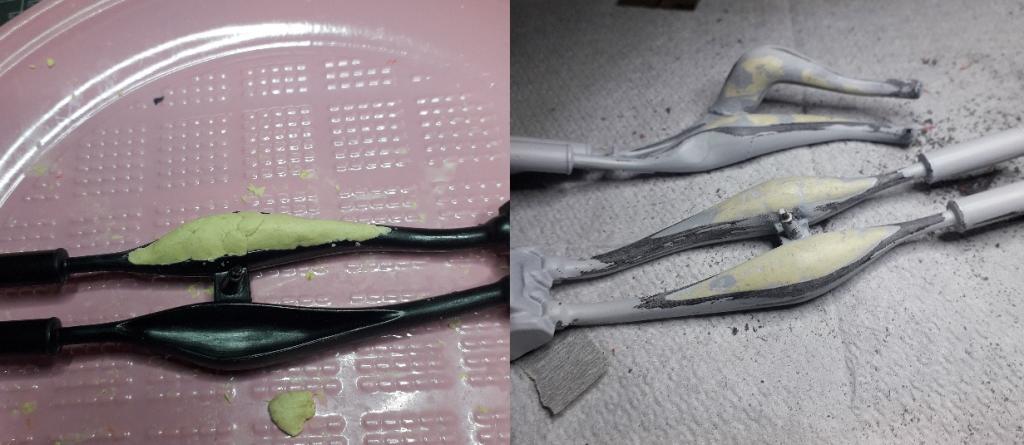

passiamo ora agli scarichi... che sempre il signor protar aveva deciso di tenere ben tappati :brig:
Allegato 357246
sia i due superiori che quelli inferiori erano "vuoti"... ora quelli superiori, volendo, avrebbero anche potuto rimanere tali, visto che sarebbero stati comunque coperti dalla carena, quelli inferiori erano proprio inguardabili, per cui sono andato di riempimento, prima con il milliput, poi con lo stucco tamiya e una serie infinita di carteggiamenti vari, poi sono passato a incidere per simulare le saldature... il signor protar è stato timido anche in questo caso, ne aveva fatte solamente due (neanche male), ma in punti non corrispondenti alla realtà, quindi ho proceduto regolandomi con le foto trovate sulla rete
Allegato 357247Allegato 357248

Bravo, belle modifiche (le marmitte vuote comunque ogni tanto le fa anche mamma tamiya...) :)

Ciao Desmo ti seguo.......poi sia per gli sfoghi dell aria calda che per i tromboncini degli scarichi anche Studio 37 fa la stessa cosa.....cioè niente li lascia chiusi....
