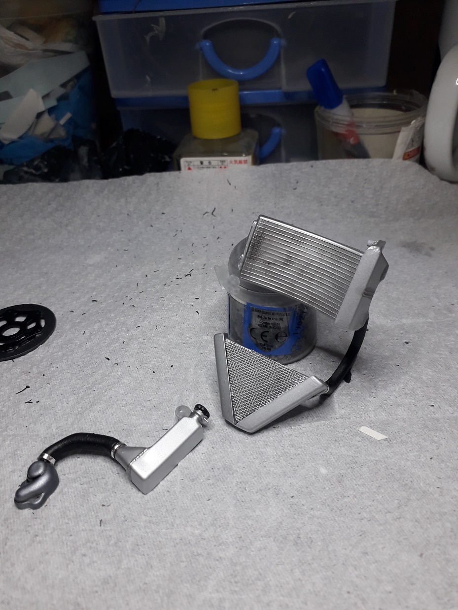

cominciamo dal radiatore, che posso unire solamente al momento del montaggio definitivo e attualmente è diviso in due parti... il radiatore inferiore come potete vedere era abbastanza inguardabile, anche da stuccato non sarebbe cmq stato un radiatore, mi mancava una retina dato che quella fornita col kit ha una grana enorme ed è inverosimile...
Allegato 365221
allora mi sono messo a girare per casa e in bagno ho trovato, nascosto tra le varie cose, un beauty della moglie che si prestava perfettamente :D
Allegato 365223
rubato e usato, anzichè stuccare ho messo un triangolino di plasticard come base e alla fine è venuto meglio sotto che sopra, col senno di poi avrei cartato anche quello superiore e fatto tutto uguale, ma ormai pace... tanto è una parte che si vedrà poco e niente a moto finita
Allegato 365222Allegato 365224

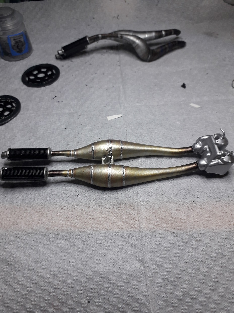

nel frattempo ho anche finito gli scarichi... a parte l'impazzimento dovuto alle decal in carbonio della shunko, orrende, rigidissime e con i santi che mi hanno fatto compagnia durante la stesura... guardando le foto che ho come riferimento avevo notato che i due collettori superiori avevano un colore diverso da quelli inferiori, il perchè non lo so, cmq mi sono adeguato (con i miei limiti ovviamente
realtà:
Allegato 365225Allegato 365226
fantasia (scarichi dipinti tutti a pennello):
Allegato 365227Allegato 365229Allegato 365228

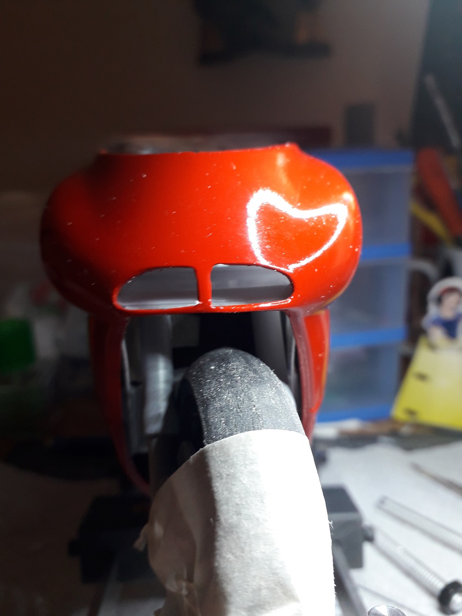

altra cosa che ho fatto riguarda il musetto, come avevo già detto la forma delle prese d'aria anteriori era proprio di fantasia e non la ho riscontrate in nessuna foto della moto reale
Allegato 365233
all'inizio le avevo lasciate in quel modo, poi però ho cambiato idea, quindi ho sverniciato la carena (a proposito il paint remover della tamiya è ottimo) e ho aggiustato, per quanto possibile
Allegato 365230Allegato 365231Allegato 365232

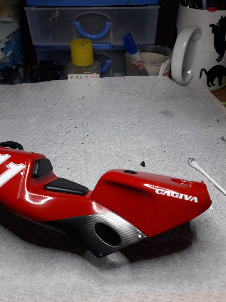

anche il codone è praticamente finito
Allegato 365236Allegato 365237

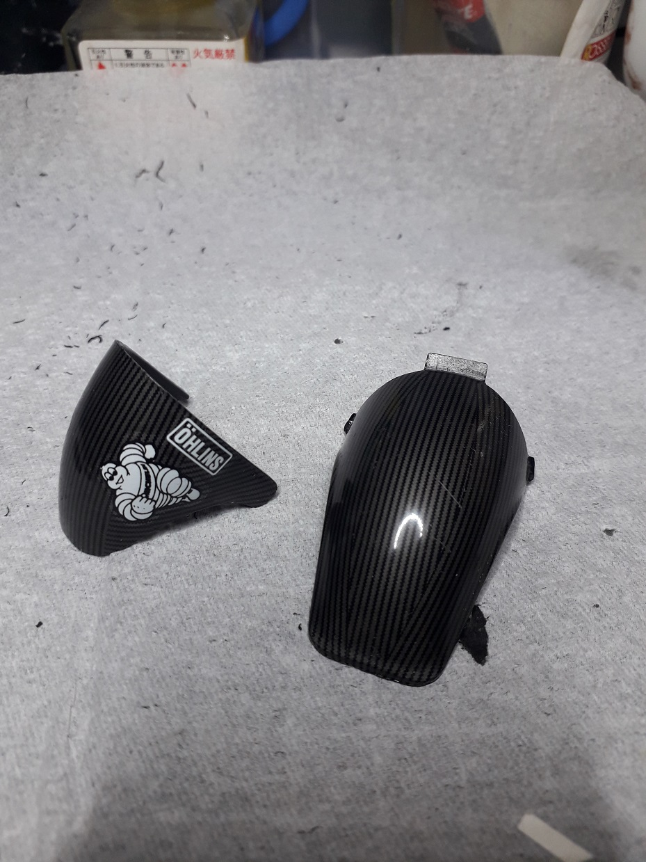

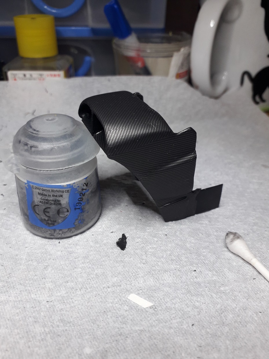

così come il convogliatore in carbonio
Allegato 365241Allegato 365240
i parafanghi
Allegato 365239

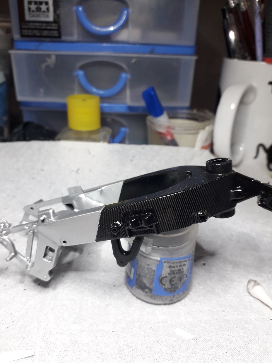

telaio metà carbonio, metà metallo
Allegato 365234Allegato 365235
