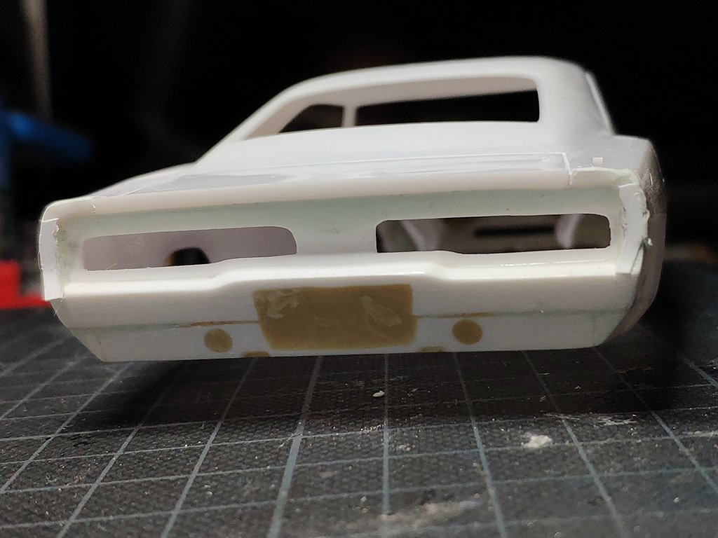

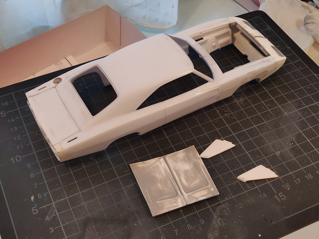

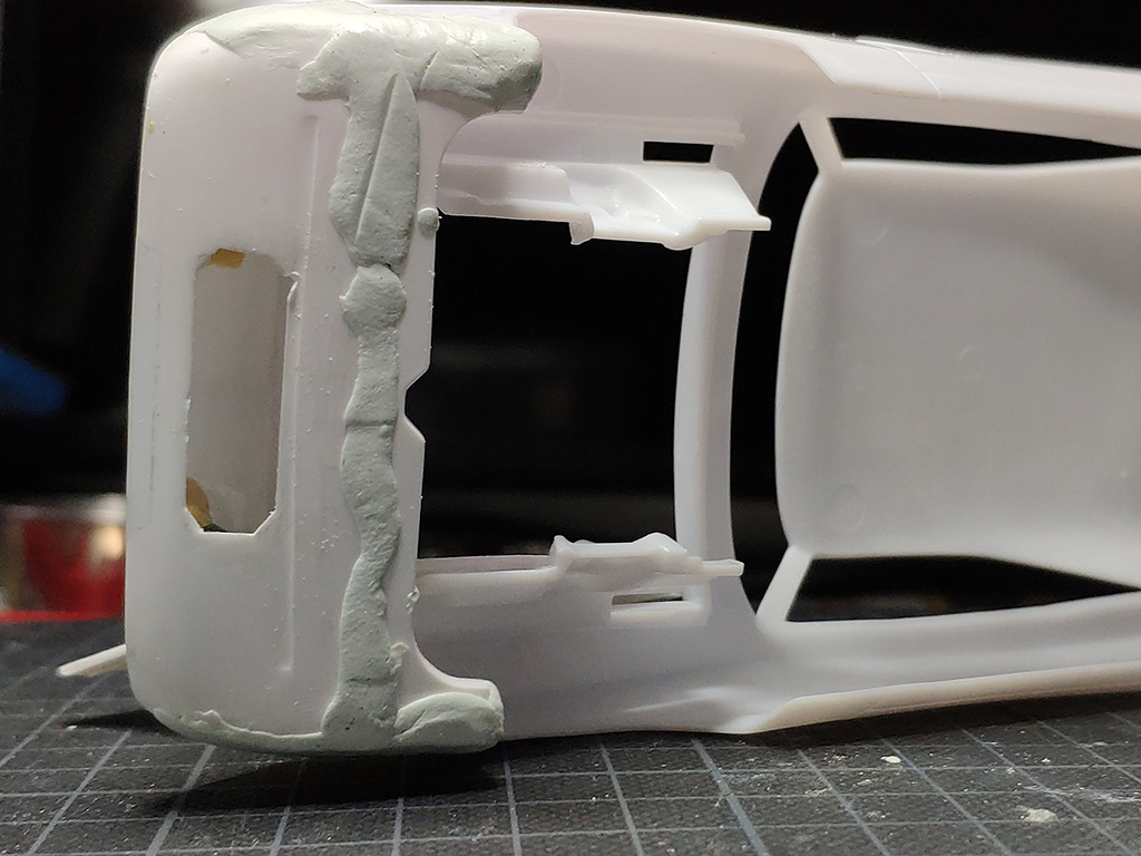

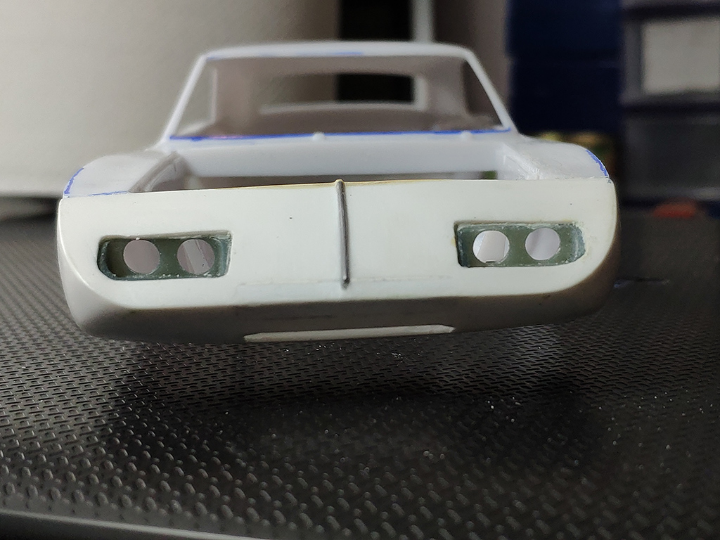

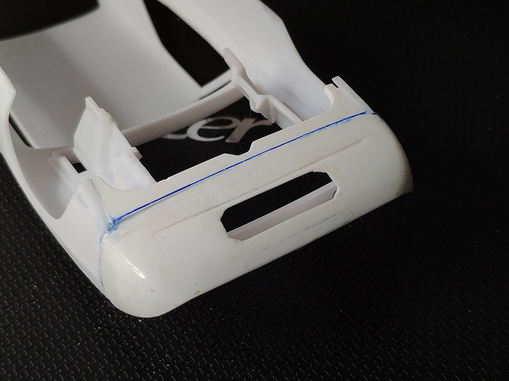

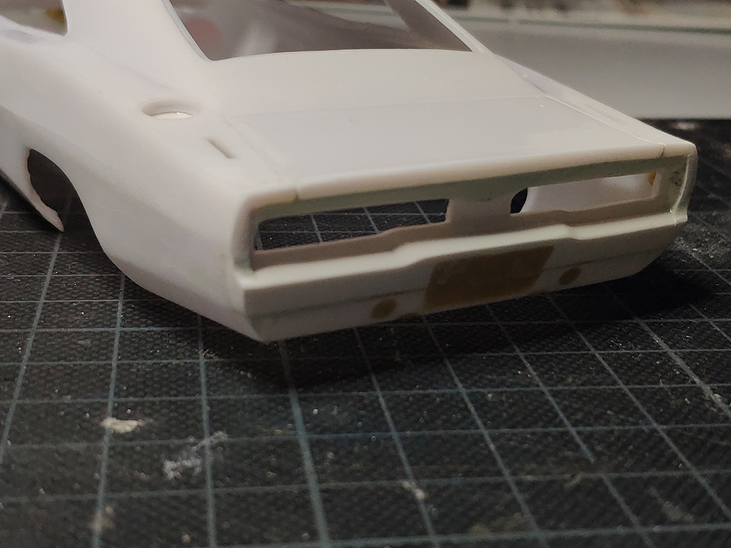

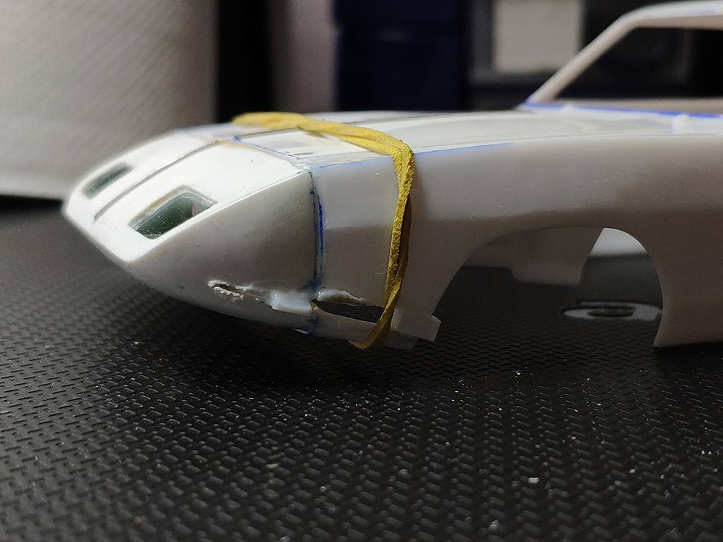

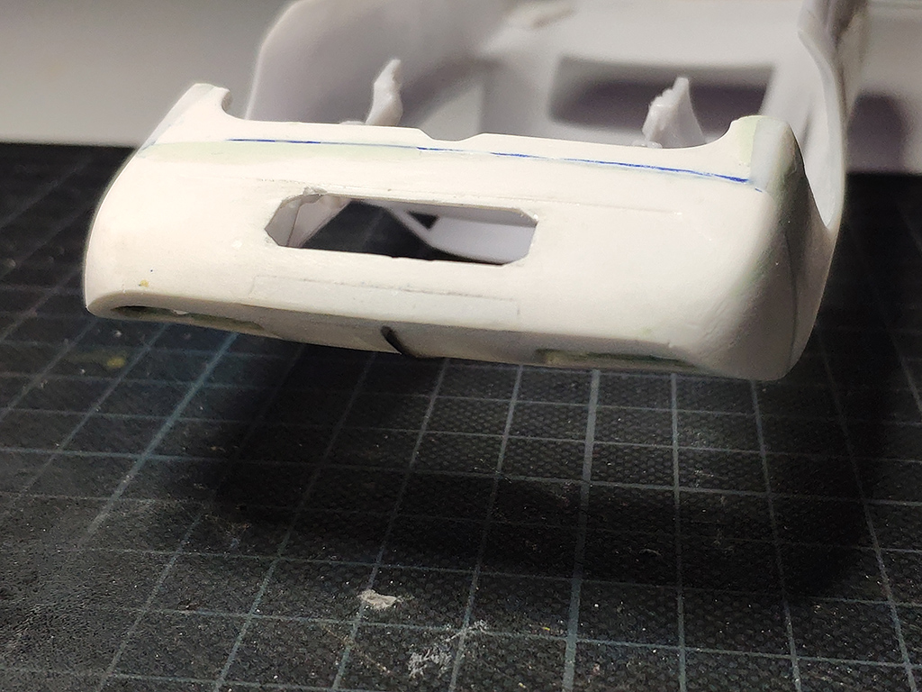

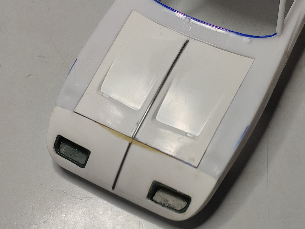

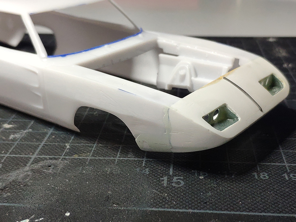

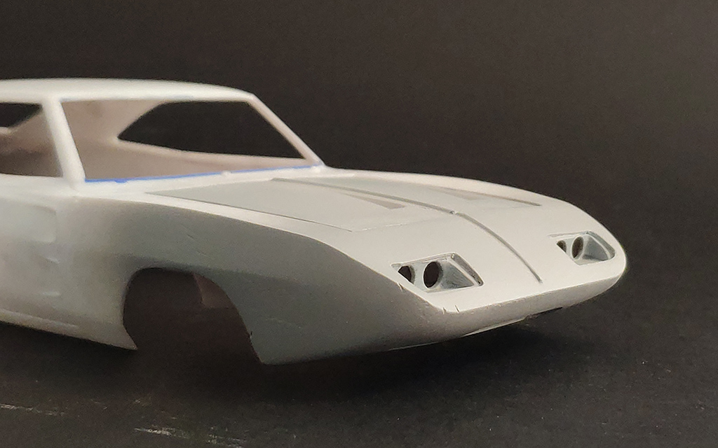

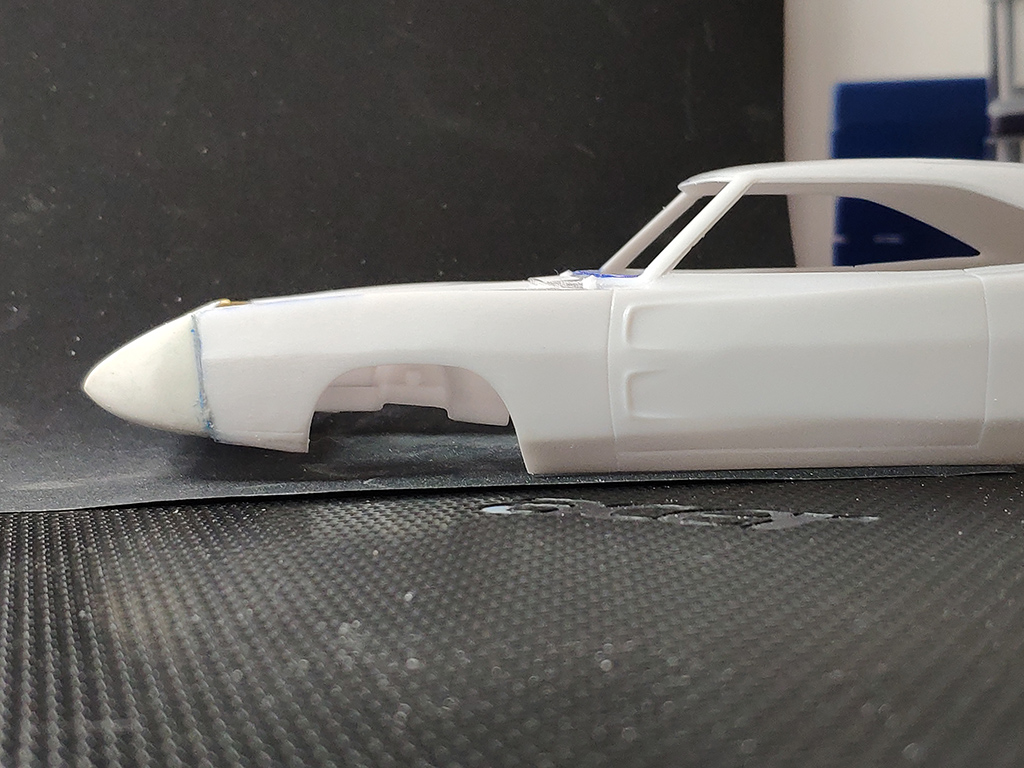

una volta montati e stuccati i fari ho fissato il musetto alla carrozzeria
compreso la paratia inferiore
la vista di lato non mi soddisfaceva troppo. essendo il muso accorciato, per raccordare bene musetto e parafango ho dovuto salire troppo. quindi ho tagliato e aumentato l'inclinazione
e poi stuccato
stavolta lo stucco bicomponente tamiya mi ha deluso un po', è rimasto leggermente "gommoso" e tende a staccarsi a pezzi invece che farsi levigare per bene pazienza, tanto la fase di stucco - levigatura sarà bella lunga

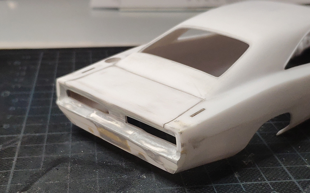

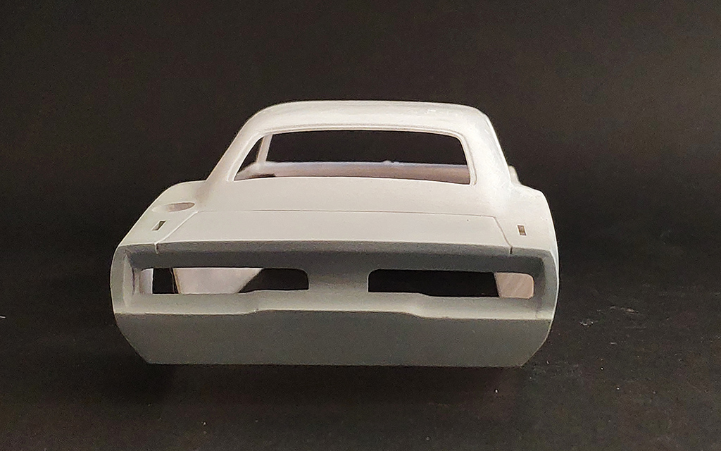

al posteriore mi sono accorto che la forma che avevo dato all'inizio, raccordando tutto con lo stucco, non era proprio corretta. ai lati è un po' differente. quindi ho fatto delle "dime" in plasticard e corretto le forme
ho anche cercato di migliorare il fitting del cofano, che lasciava delle fessure un po' irregolari e in alcuni punti troppo ampie. ho aggiunto delle strisce di plasticard da 0,25mm dove serviva
poi rifinito

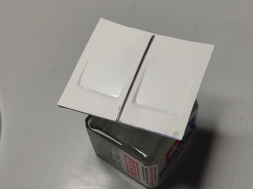

Gran lavoro davvero. Vorrei chiederti con cosa hai scaldato l'acetato.
Vecchio 11-03-20, 09:47 AM   #20
residenza: Bolzano
Messaggi: 4,643
semplice asciugacapelli. in più passate. diciamo che la curvatura era minima e forse anche senza scaldare stavano in posizione lo stesso... era più per fare una prova, ma se fosse stata più complicata la forma non credo che come metodo avrebbe funzionato

dato una levigata allo stucco e poi una spruzzata di primer per vedere come siamo messi... tutto sommato non male, le linee ci sono, adesso tocca alla finitura

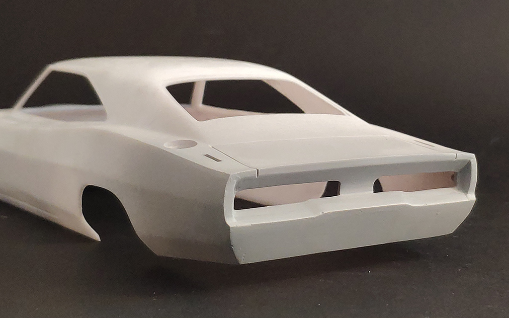

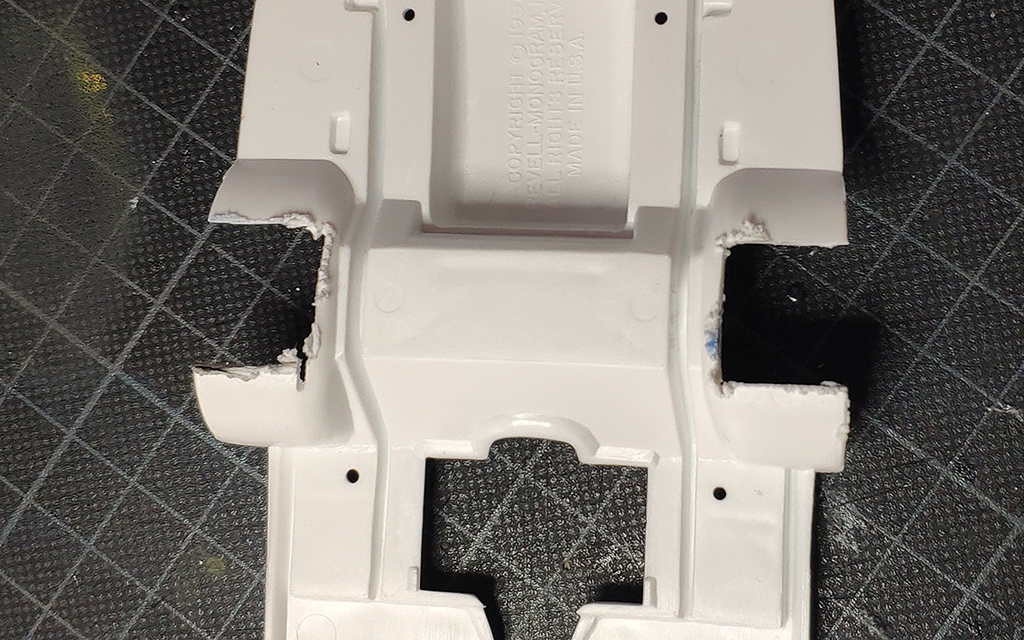

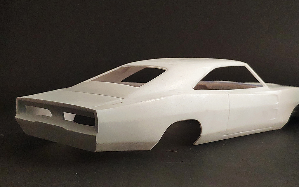

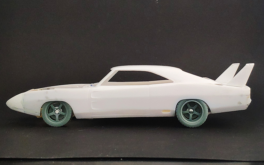

allora, qualche altro progresso. ho carteggiato tutta la scocca partendo da una 320 dove ho stuccato (per lo più con cianoacrilico) e poi con 500 a finitura di tutta la superficie. praticamente ho eliminato tutto il primer dato
ho inciso la pannellatura del baule posteriore
e non ho fatto foto nel "durante" anche perché non c'era poi granché da mostrare, ma ho aperto il foro laterale per gli scarichi (intanto uno, seguirà l'altro). ci sarà poi da ridere ad adattare gli interni perché il foto è abbastanza basso e sarà da scavare un po' il fondino per alloggiare il barilotto
questa una prova d'insieme, anche per provare nuovamente l'assetto con le modifiche viste in precedenza
questo il target:

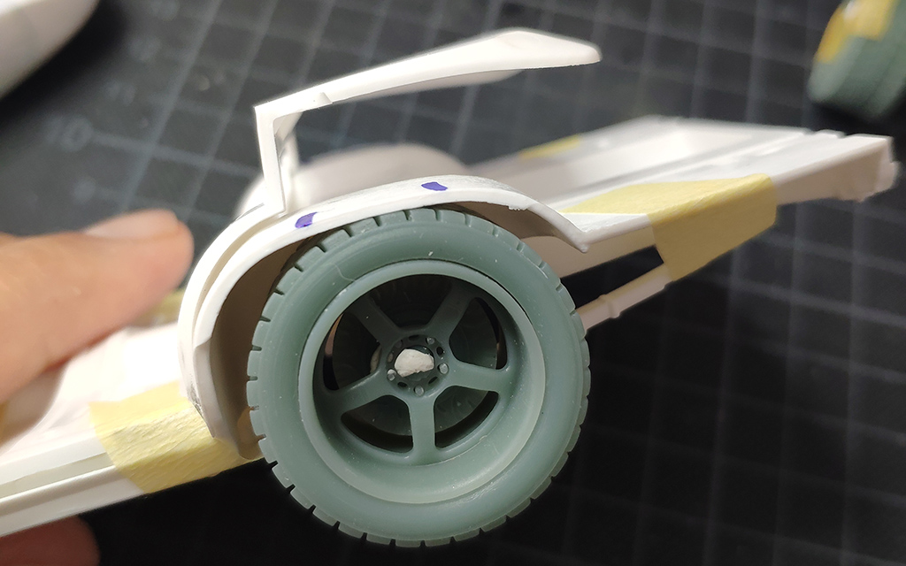

va quasi tutto bene, salvo che mi sono accorto che al posteriore le ruote non vanno più in su perché toccano l'arco passaruota. anche all'anteriore ho dovuto scavare un po' il telaio per fare spazio
quindi eliminato la parte che interferiva (ovviamente poi verrà rifinito)
e di nuovo una prova per vedere il risultato, stavolta perfetto
