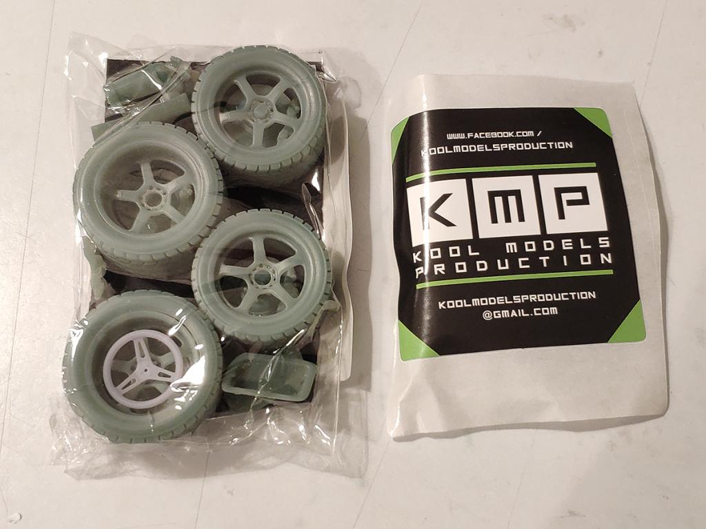

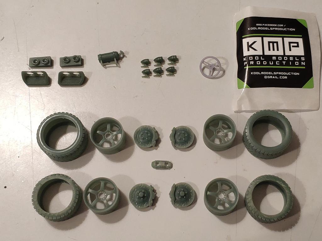

di base ho utilizzato il kit prodotto dalla Pro Modeler
ma visto che con la sola autocostruzione, per le mie capacità era impossibile, ho chiesto aiuto al grande Andrea Brivio di KMP, col quale abbiamo progettato specificatamente alcune parti, in particolare il gruppo ruote, ma non solo

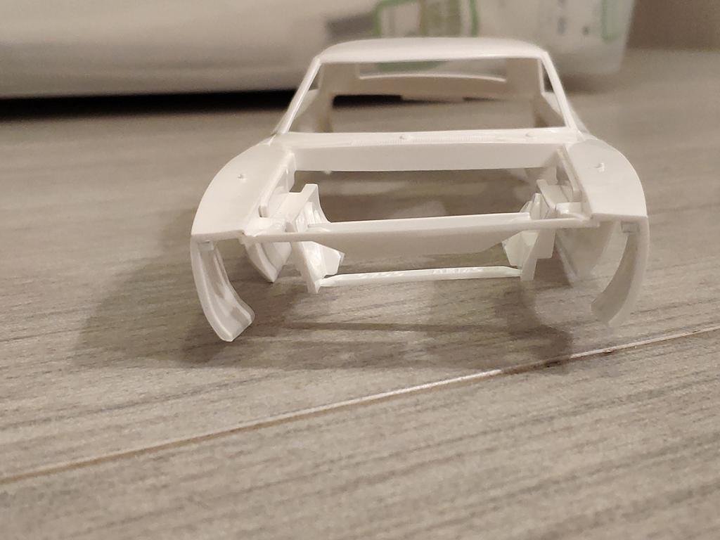

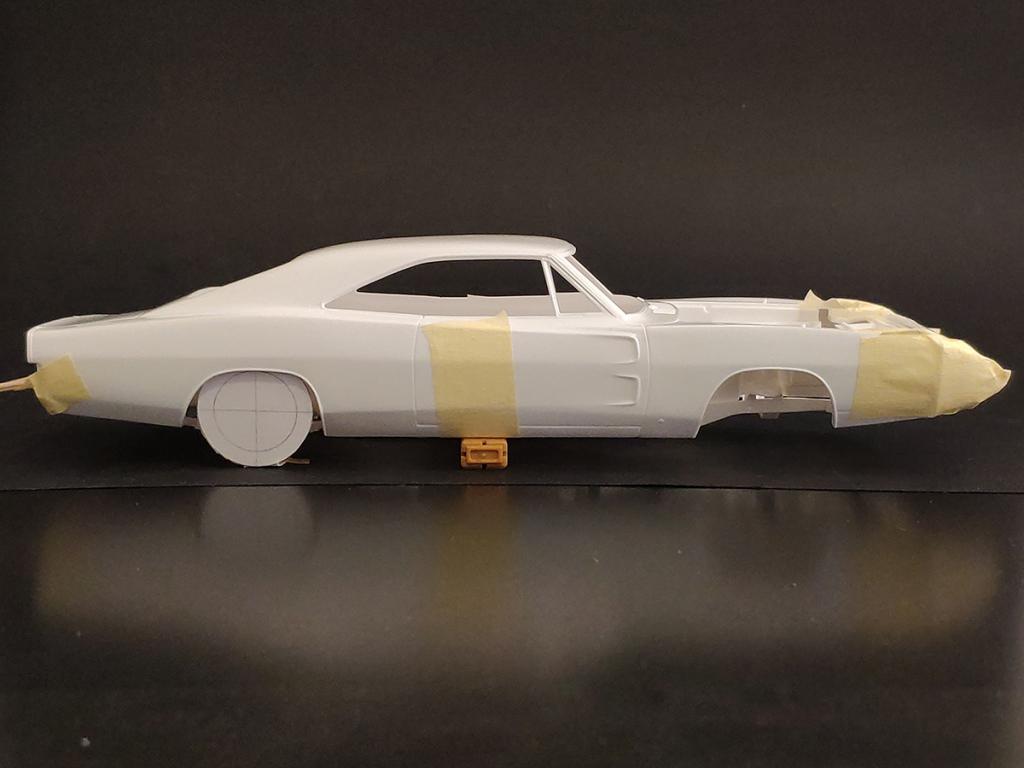

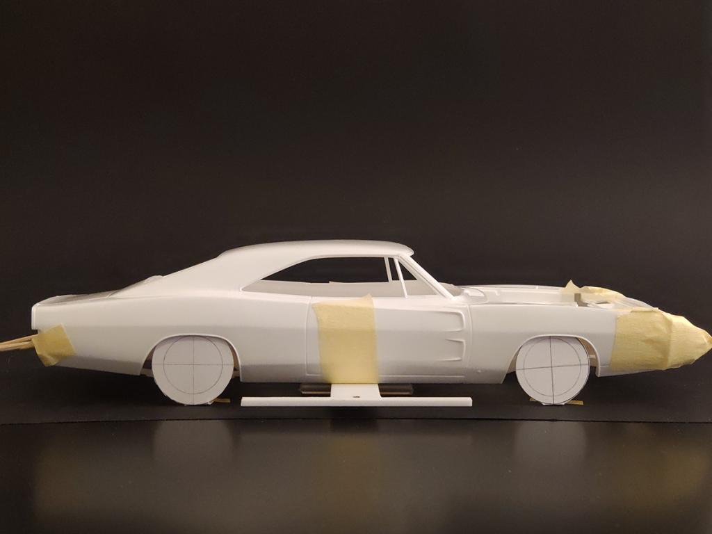

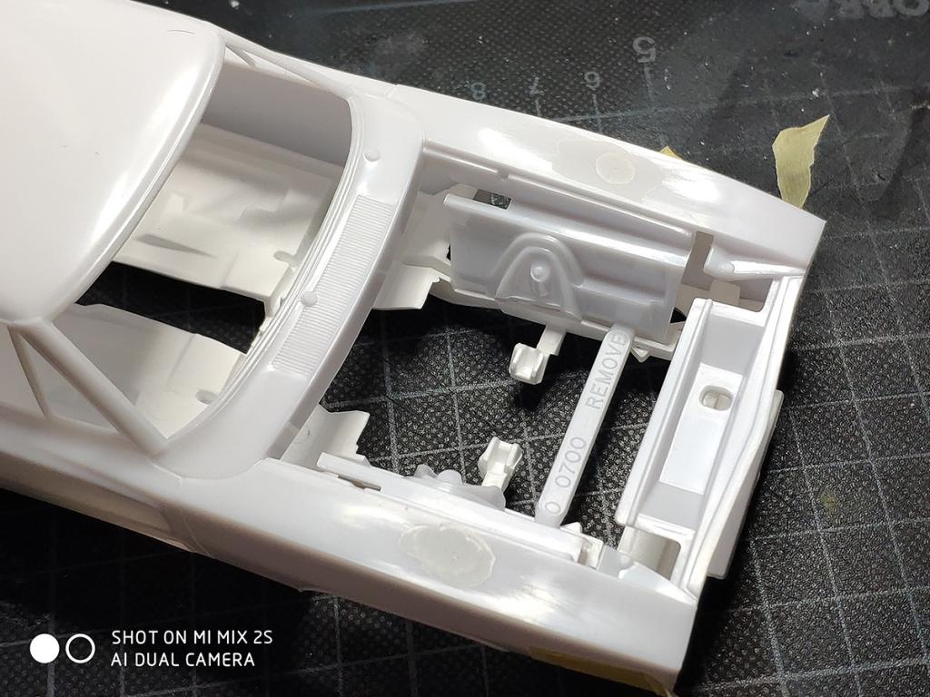

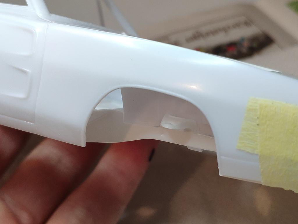

metto qualche foto delle fasi primordiali, dove stavo ancora cercando di studiare le misure delle ruote
l'entusiasmo iniziale è durato abbastanza poco, il tempo di scoprire che la scocca era imbarcata di brutto
ho provato a raddrizzarla con acqua bollente, con asciugacapelli, mi sono anche fatto una specie di dima per tirarla, ma nulla... alla fine ho risolto comprando un secondo kit, ristampato da revell

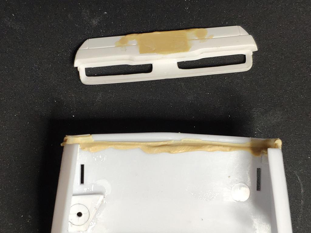

metto le foto dei pezzi originali che sono andato a modificare
paraurti post:
musetto ant:
cofano:

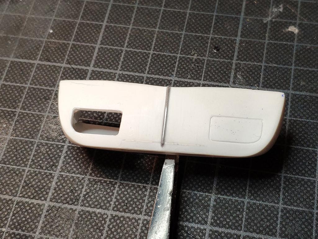

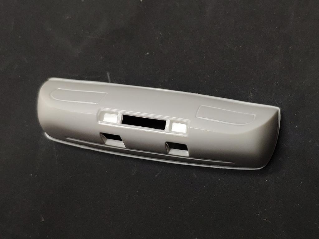

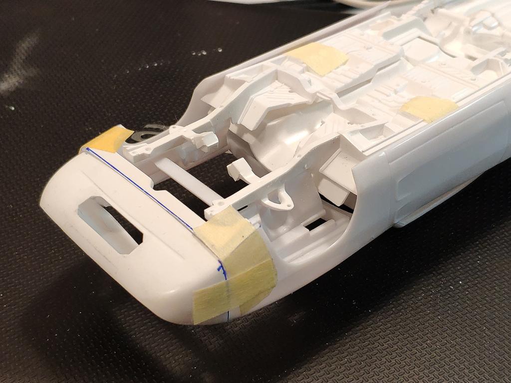

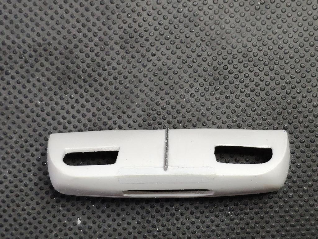

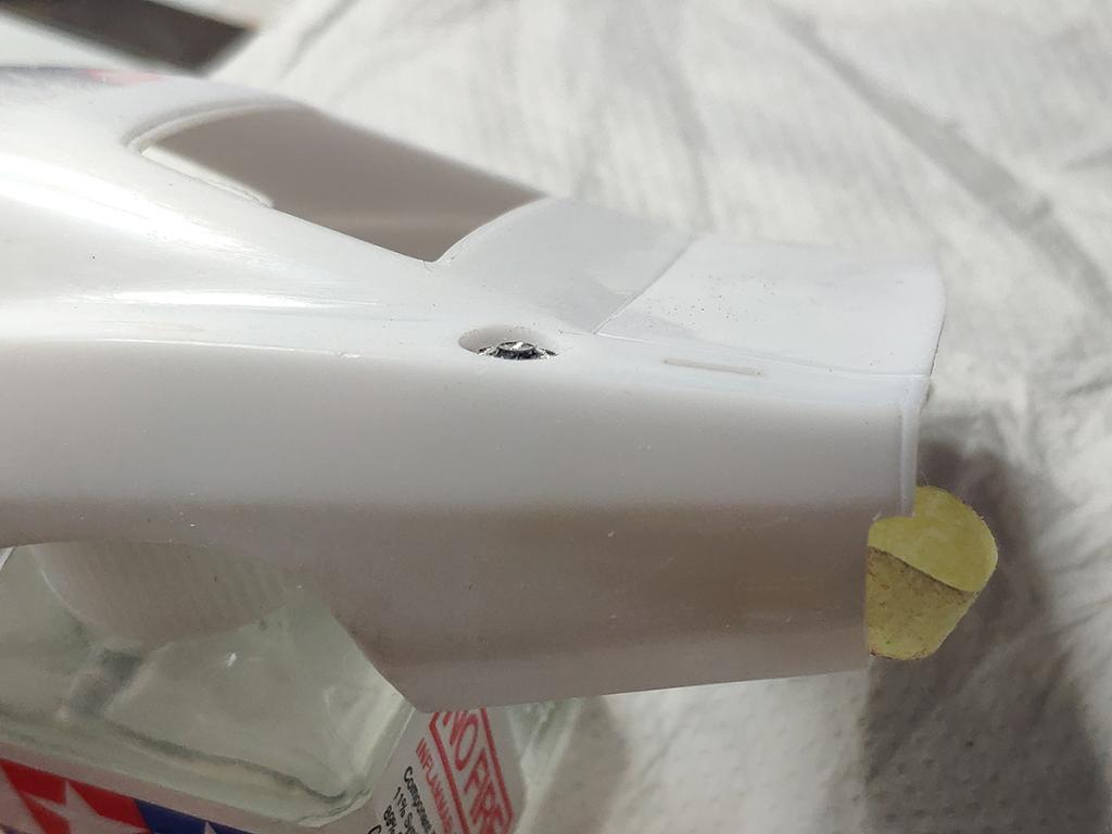

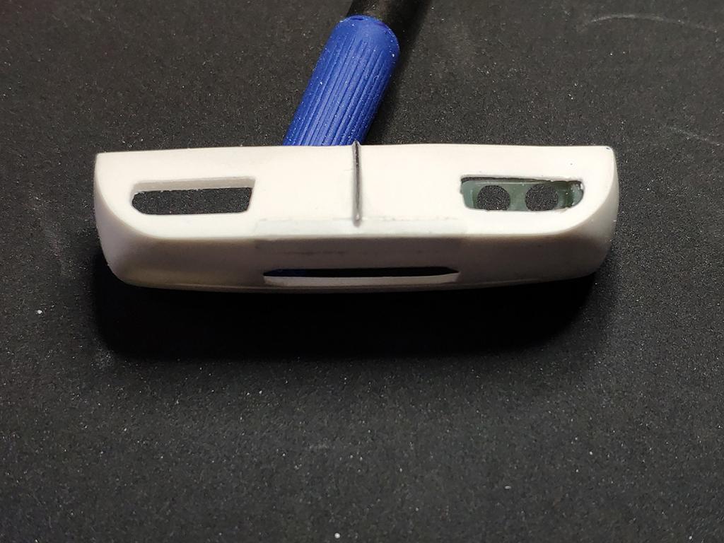

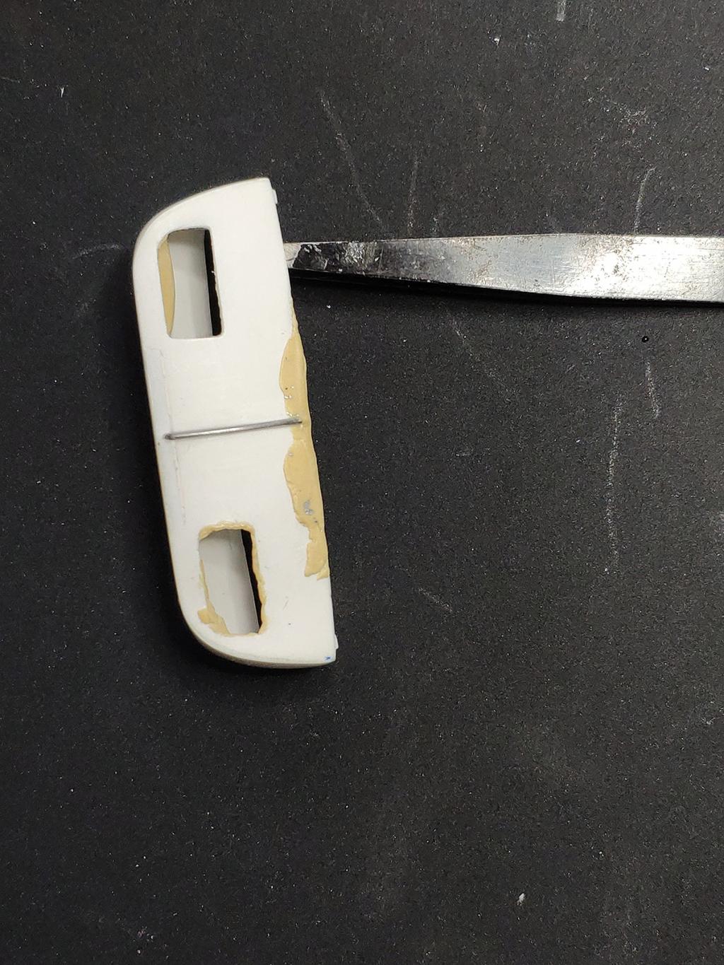

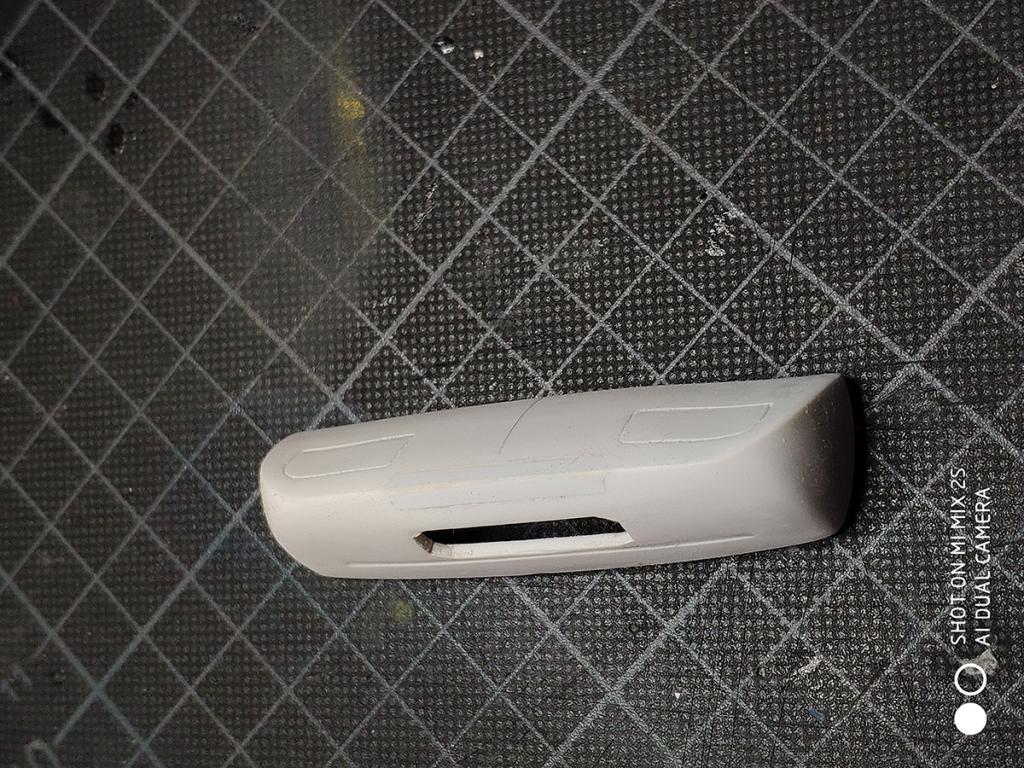

sul musetto ho chiuso il buco anteriore per "appuntirlo", mentre sotto ho sagomato il foro per dargli la forma presente sull'auto vera
ho anche lisciato completamente il cofano
qualche piccola prova
lavori di finitura sul musetto

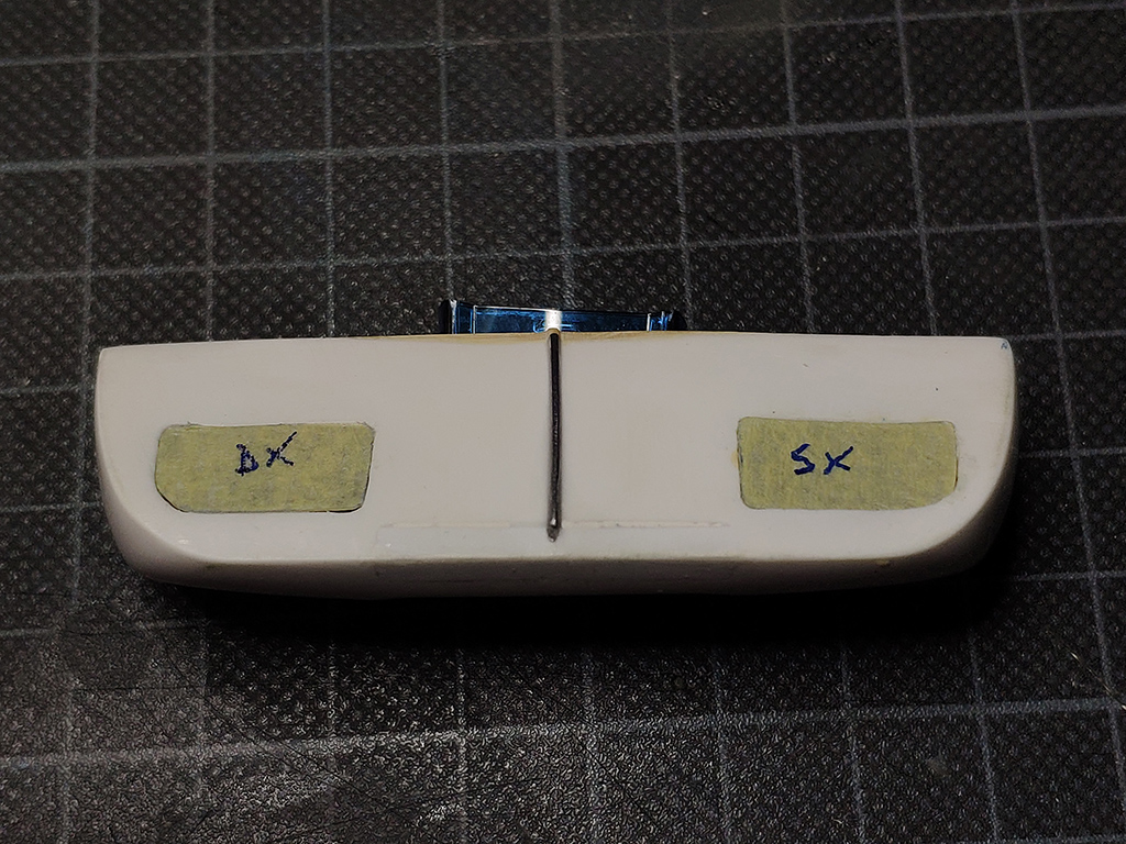

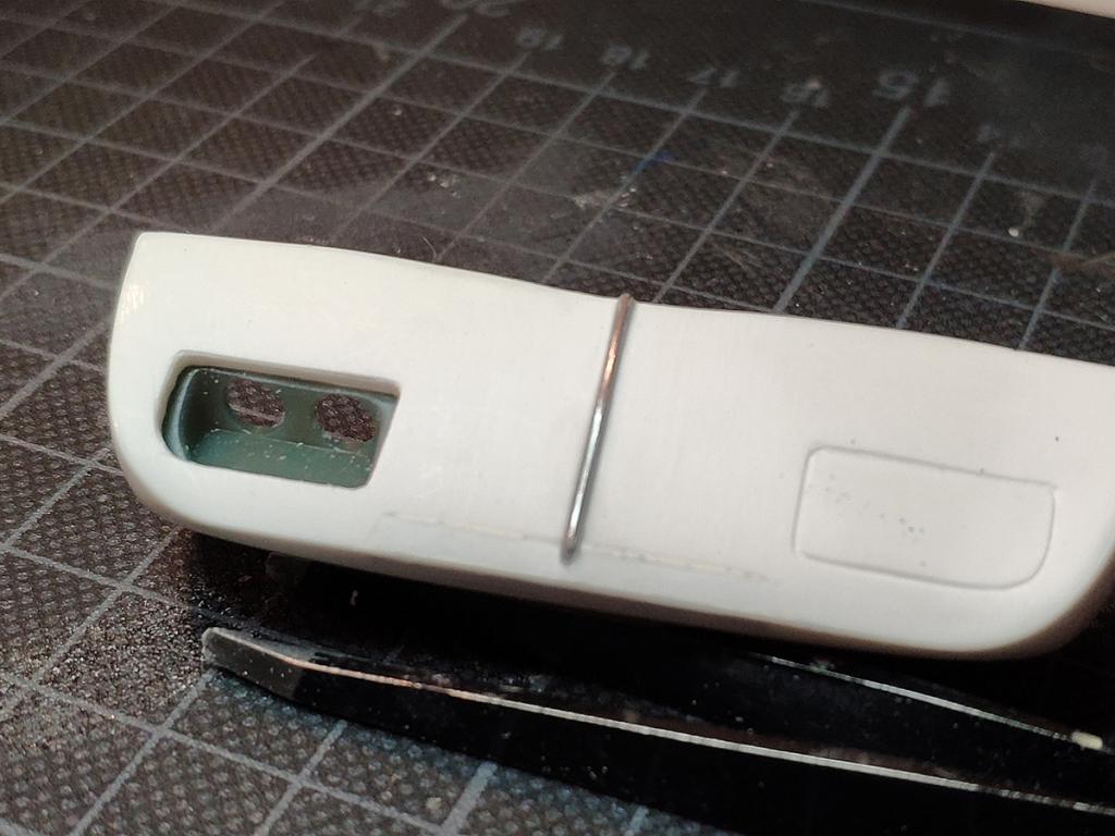

ho tracciato i segni per la nuova nervatura che prende anche il musetto
e inserito un fil di ferro da 0,6mm

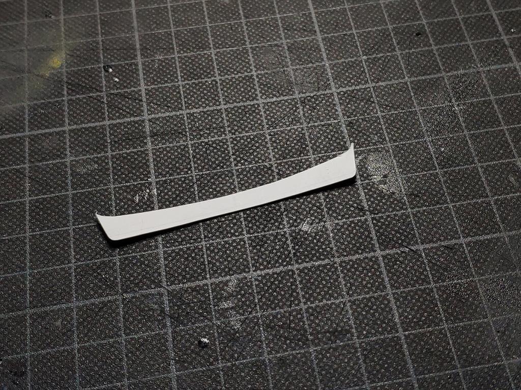

poi ho iniziato a progettare e costruire il labbro inferiore

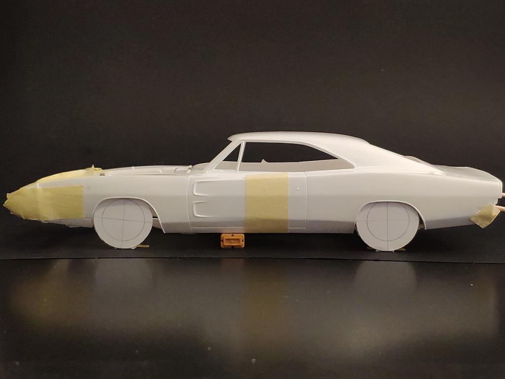

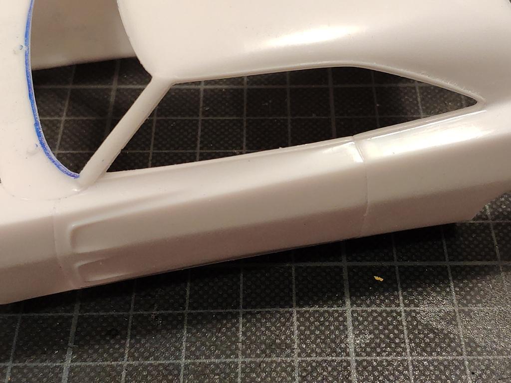

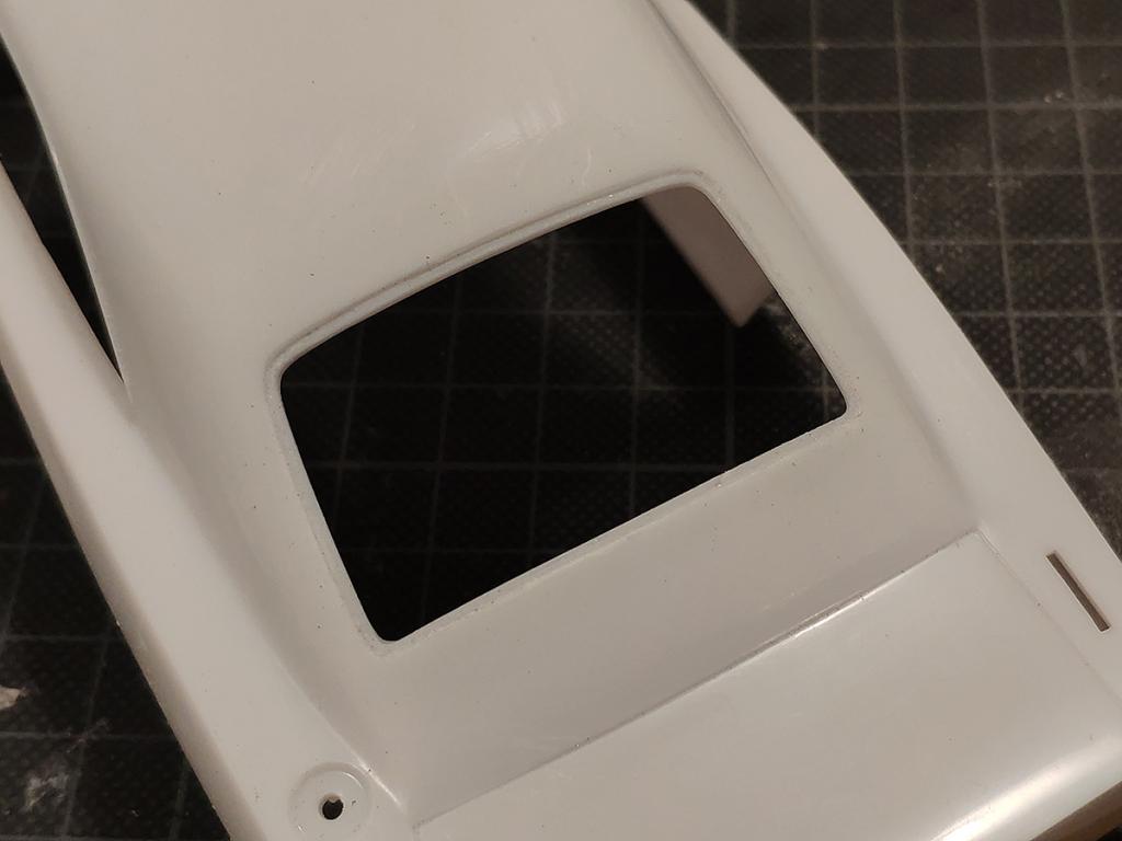

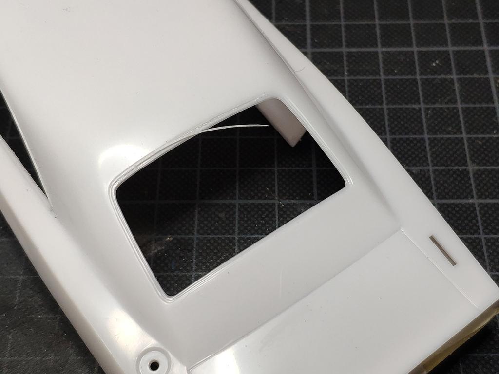

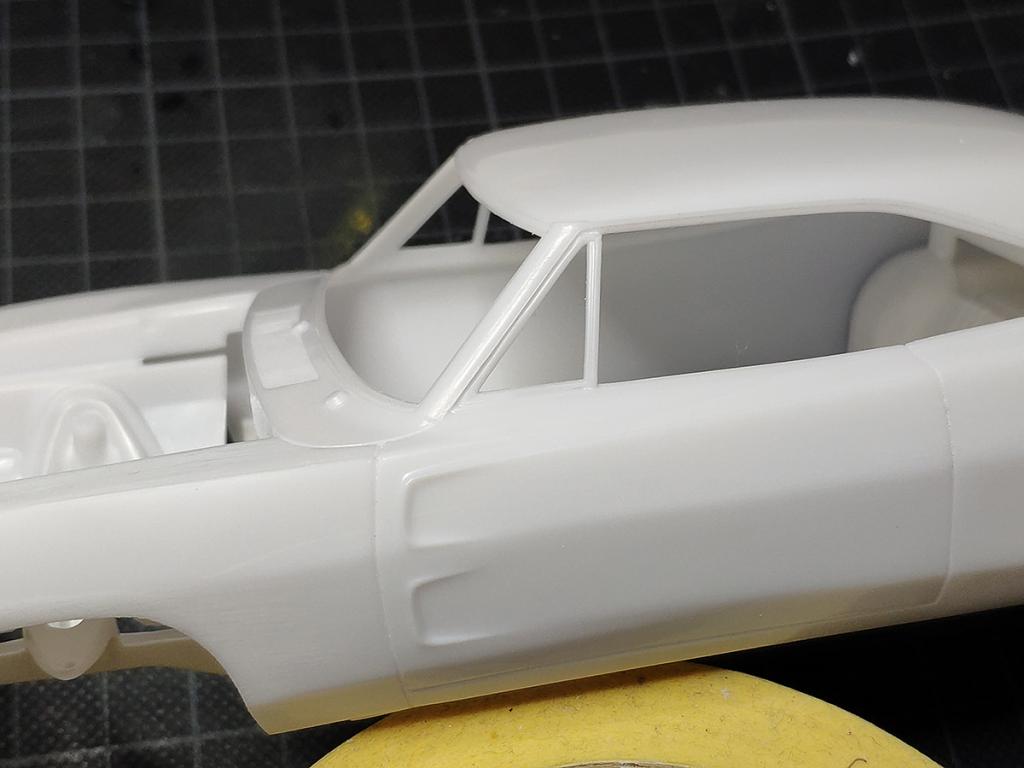

altre piccole modifiche estetiche, la carrozzeria è interamente lisciata
sul lunotto posteriore ho voluto apportare una modifica. invece di montare il vetrino del kit dall'esterno, voglio montare un acetato dall'esterno, che renderà meglio l'idea dei vetri in policarbonato. ho quindi modificato la guarnizione esterna, creando una base a cui appoggiare l'acetato
altra cosina, manca il montante dei finestrini anteriori, che ho quindi rimosso

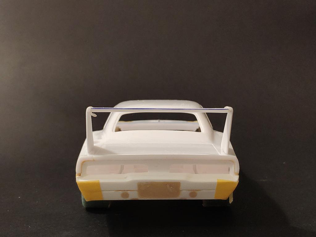

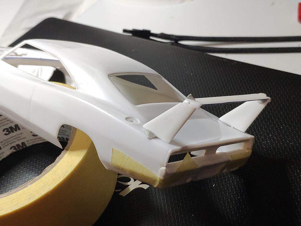

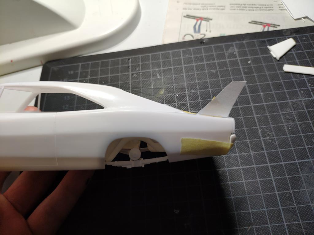

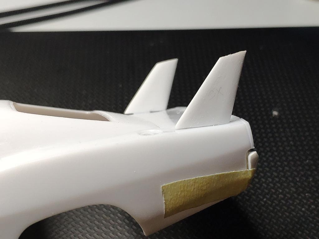

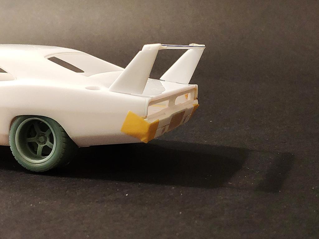

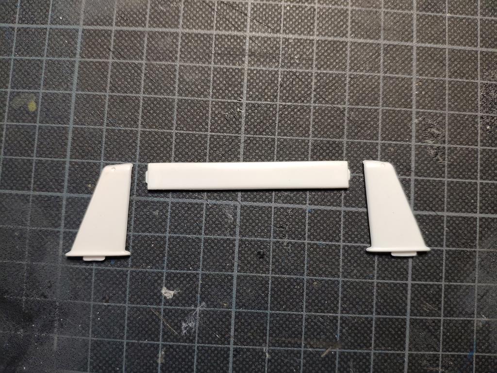

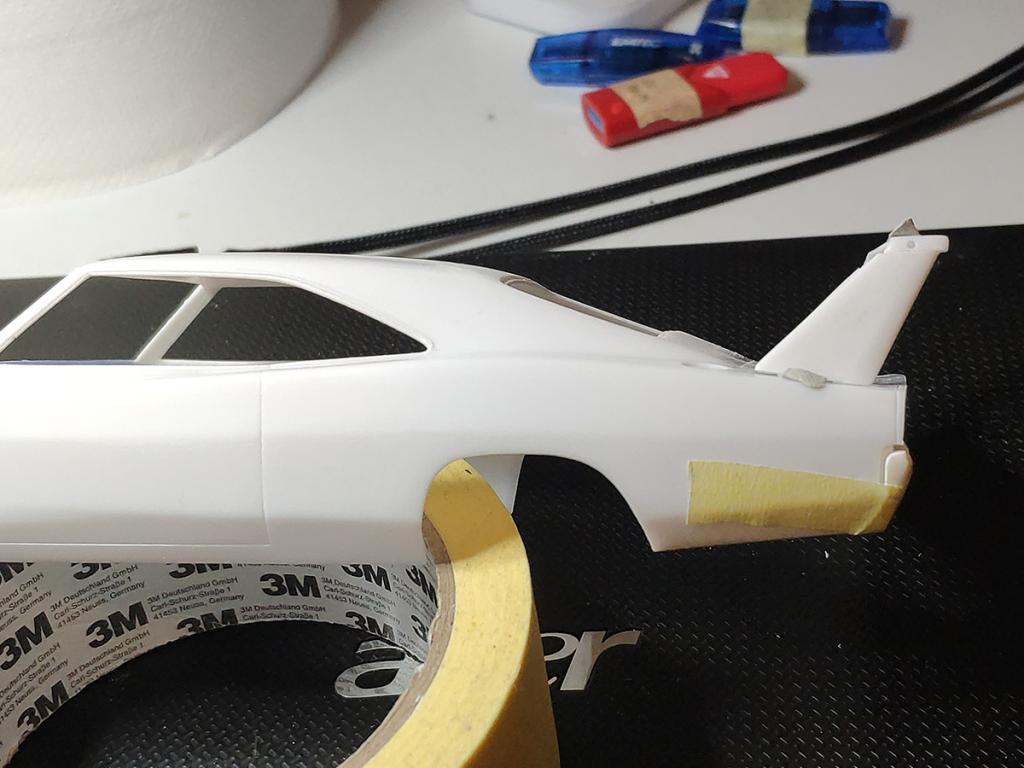

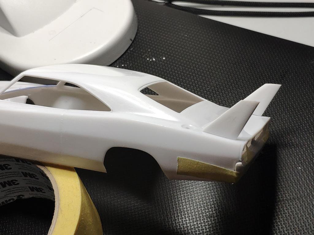

ho poi messo mano all'alettone posteriore. è estremamente simile a quello originale, ma più basso, e direi anche più inclinato
questi i pezzi del kit
una prova su carta di come dovrebbe venire
ero partito con l'idea di modificare i supporti originali, ma alla fine li ho rifatti da zero
ho solo "prelevato" l'estremità a cui poi andrà fissata l'ala, per comodità

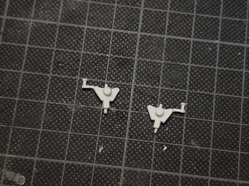

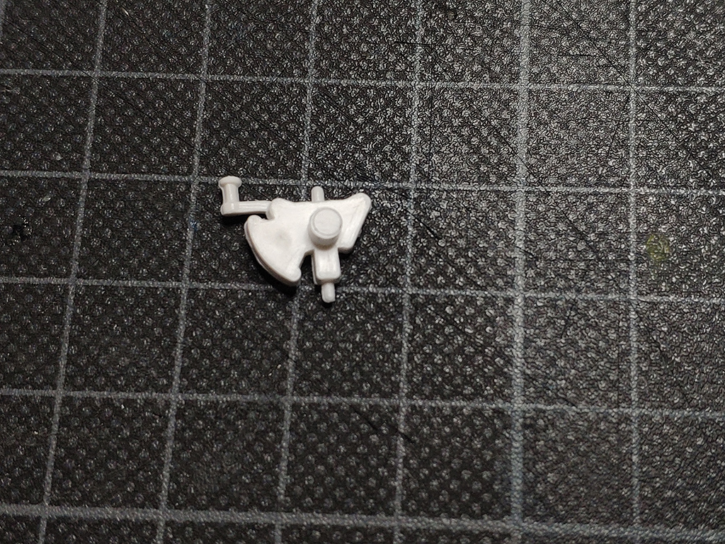

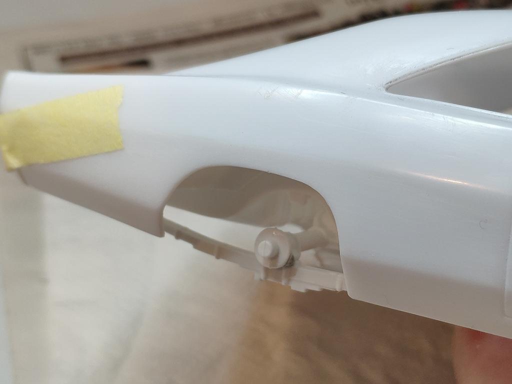

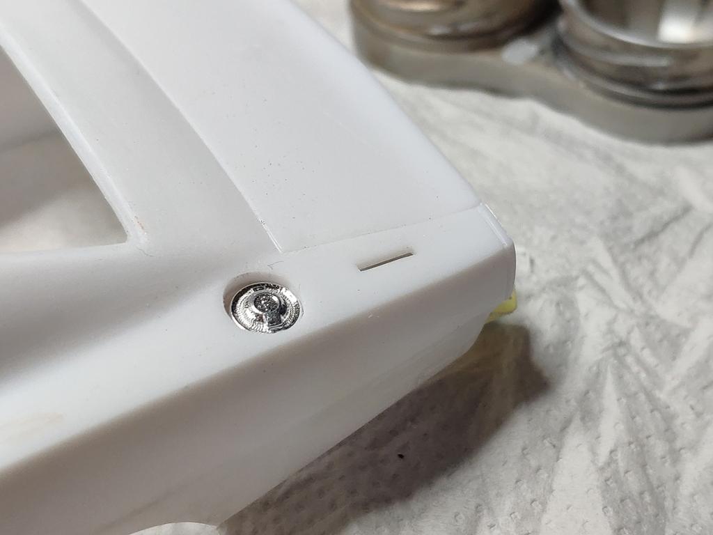

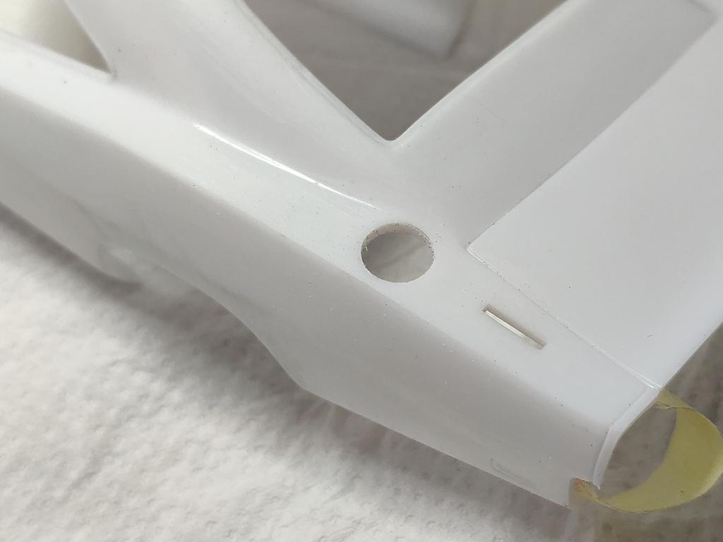

un altro dettaglio che ho notato è il tappo del rifornimento incassato. montandolo da kit invece rimane sporgente
quindi ho forato la carrozzeria, spessorato, e rifatto il supporto per il tappo

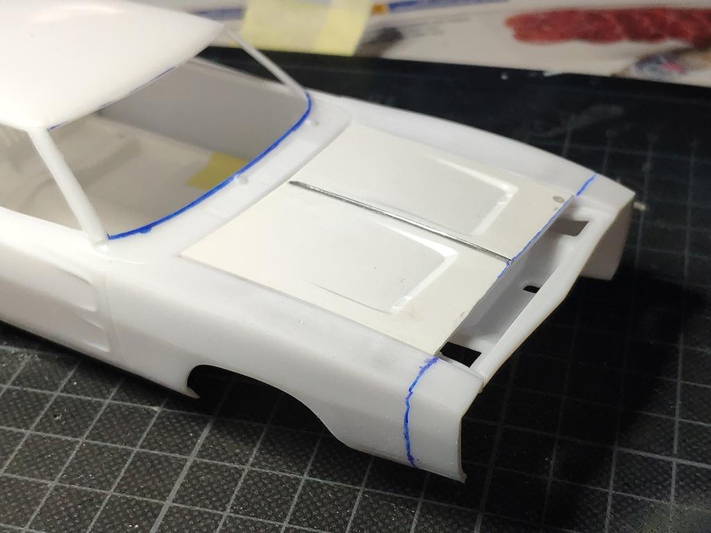

fin qui tutto molto bello e lineare, sono andato via liscio... poteva andare tutto bene? ovviamente no
leggendo meglio la descrizione del link nel primo post, parlano di "muso accorciato" rifatto interamente in vetroresina per alleggerire il frontale della vettura. io sono cascato un po' dal pero perché dalle foto non avevo notato, ma poi ci ho fatto caso e in effetti il muso è accorciato di un bel po'

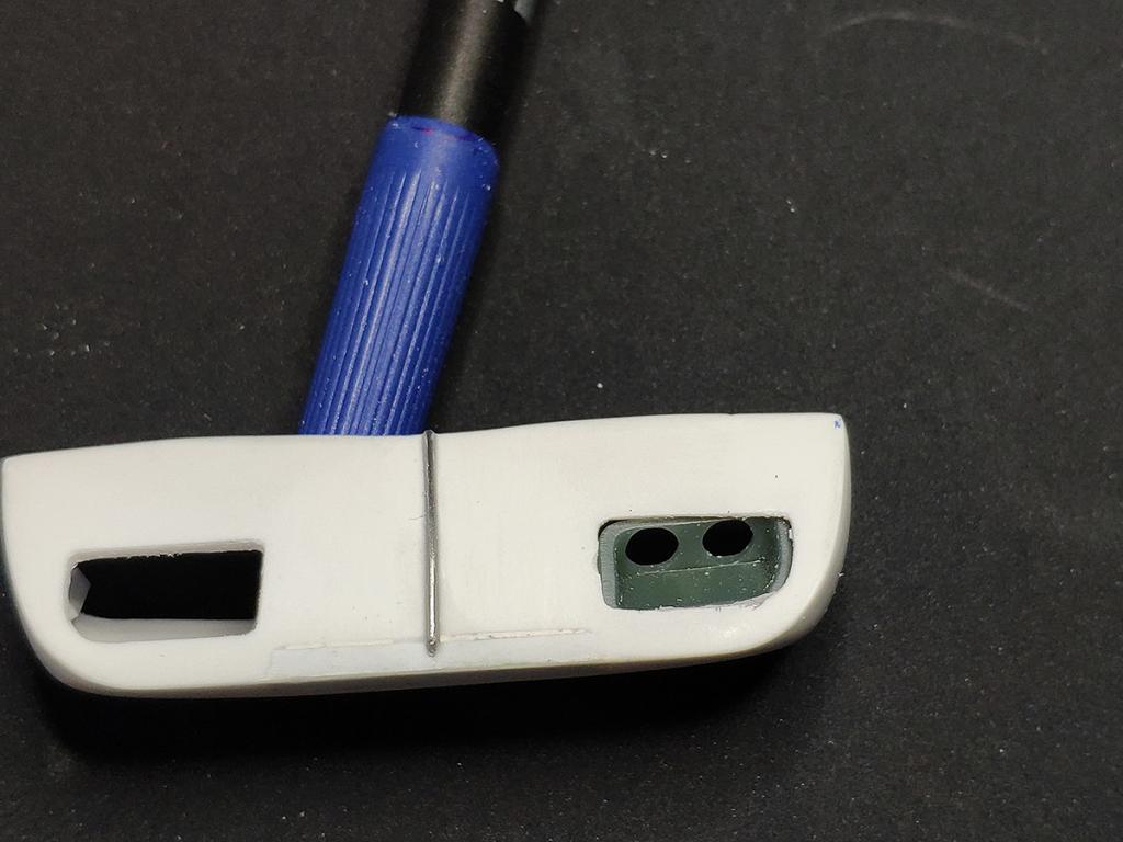

quindi ho ripreso in mano i pezzi modificati in precedenza per modificarli di nuovo. tagliato il cofano di "quanto basta" per usarlo come riferimento per sezionare il resto
e ora in effetti è più somigliante
ho lavorato anche sulla parte inferiore perché voglio chiuderla bene

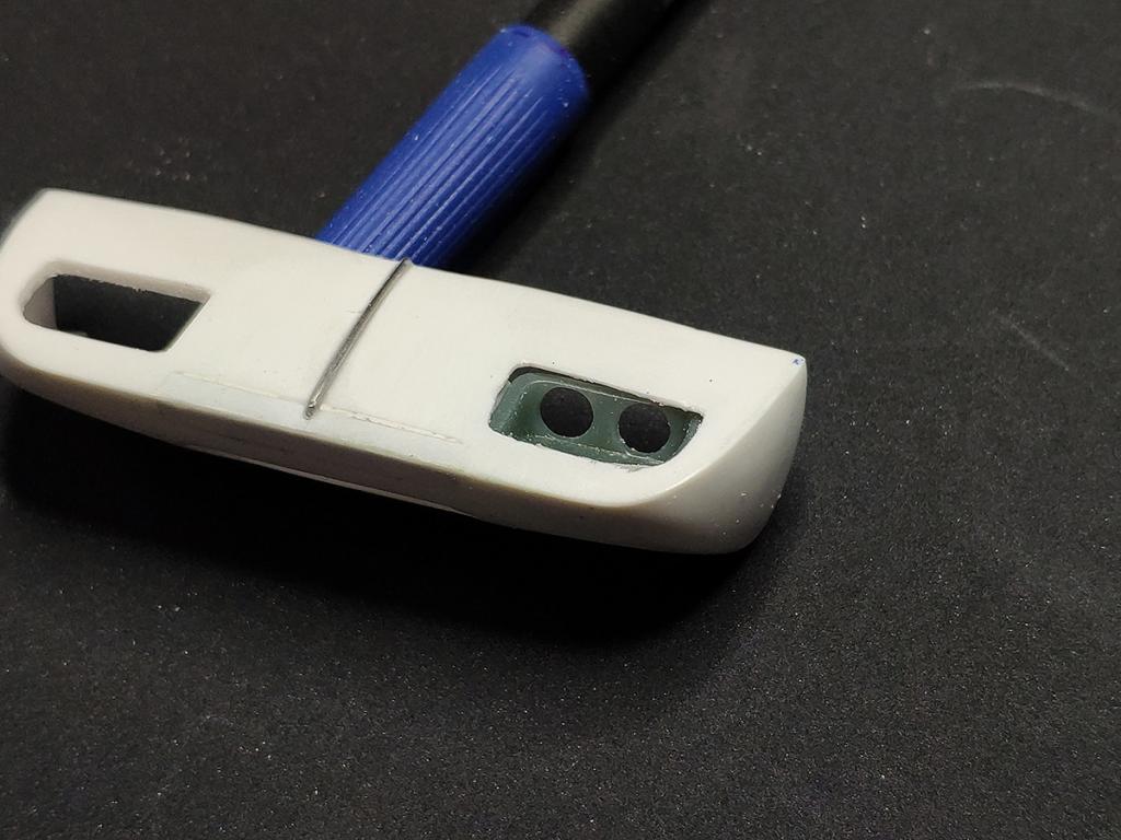

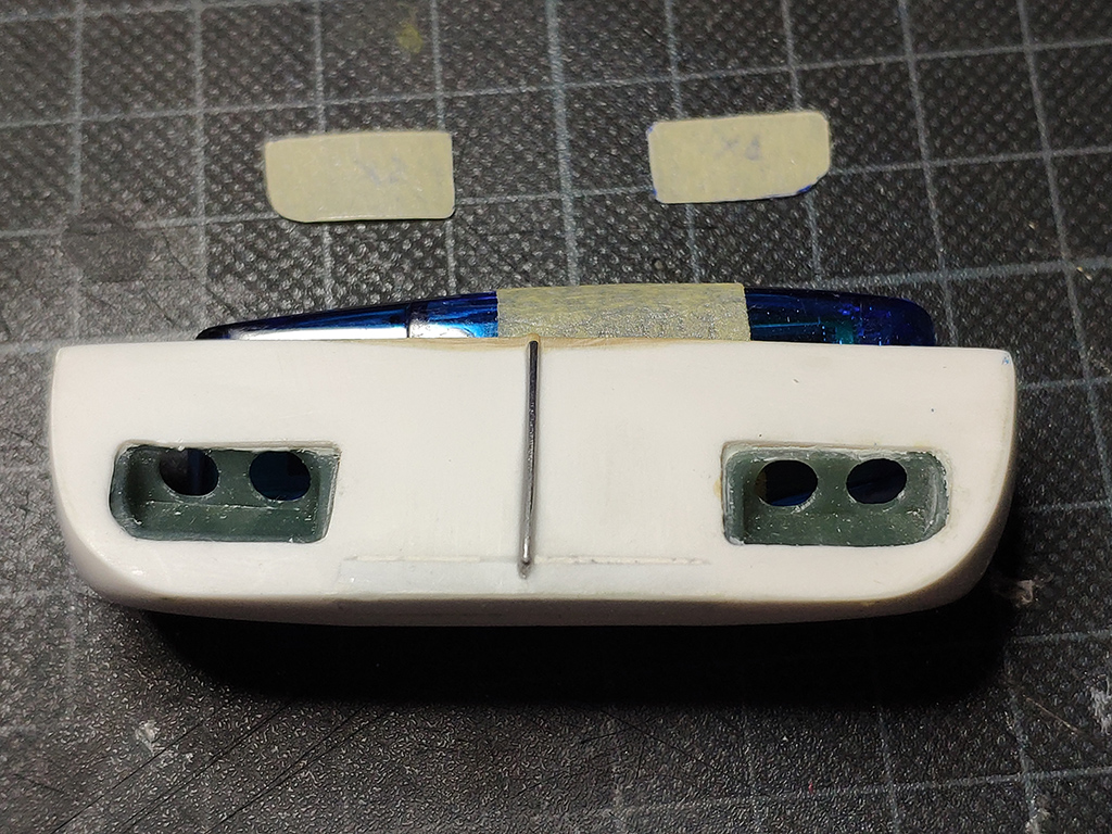

sistemato questo dettaglio ho iniziato a creare gli alloggi per i fanali anteriori forniti da KMP
ho lavorato un po' per assottigliare la plastica
e altre prove
poi con lo stucco ho riempito la "fessura" che rimaneva con il cofano, e creato delle basi di appoggio per agevolarmi nel montaggio dei fari
stuccato anche il pannello posteriore, a cui avevo incollato il paraurti e rifilato le parti in eccesso

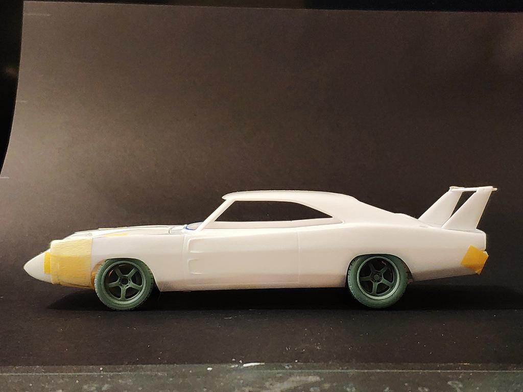

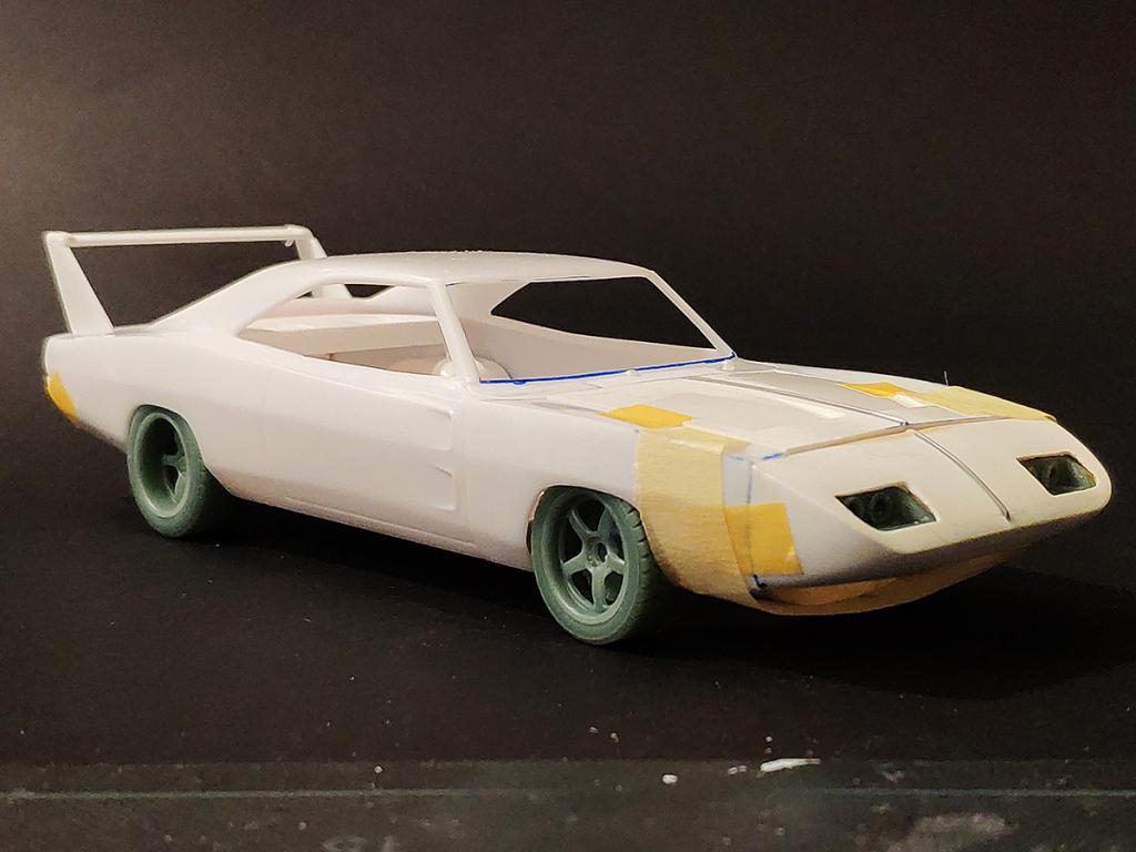

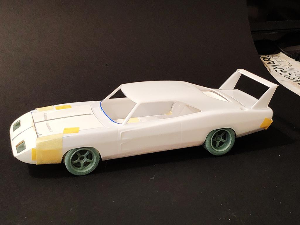

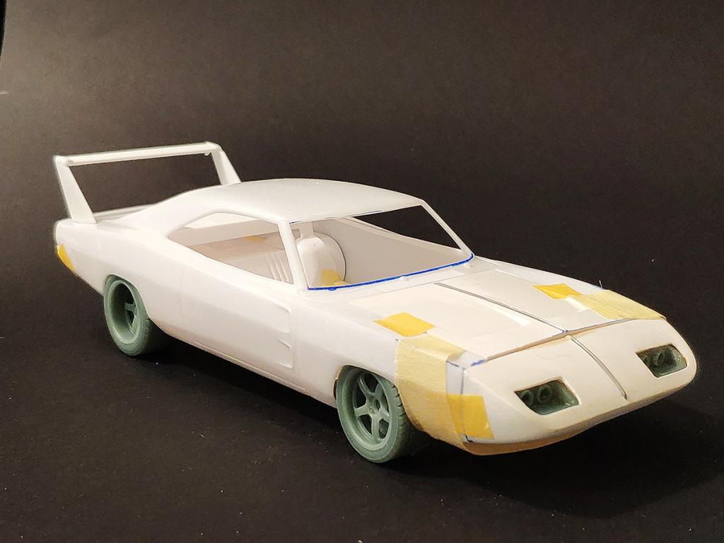

e ora finalmente un po' di ciccia
prove di assetto con le parti KMP. avendo studiato le componenti da montare sul kit, ho pensato a fare meno modifiche possibili. e direi che il lavoro è venuto molto bene, le parti si incastrano perfettamente con il kit
e anche come assetto non c'è niente male. va solo abbassata un pochino. eventualmente incasserò un pelino le ruote anteriori che forse sono troppo a filo

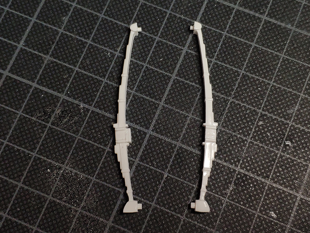

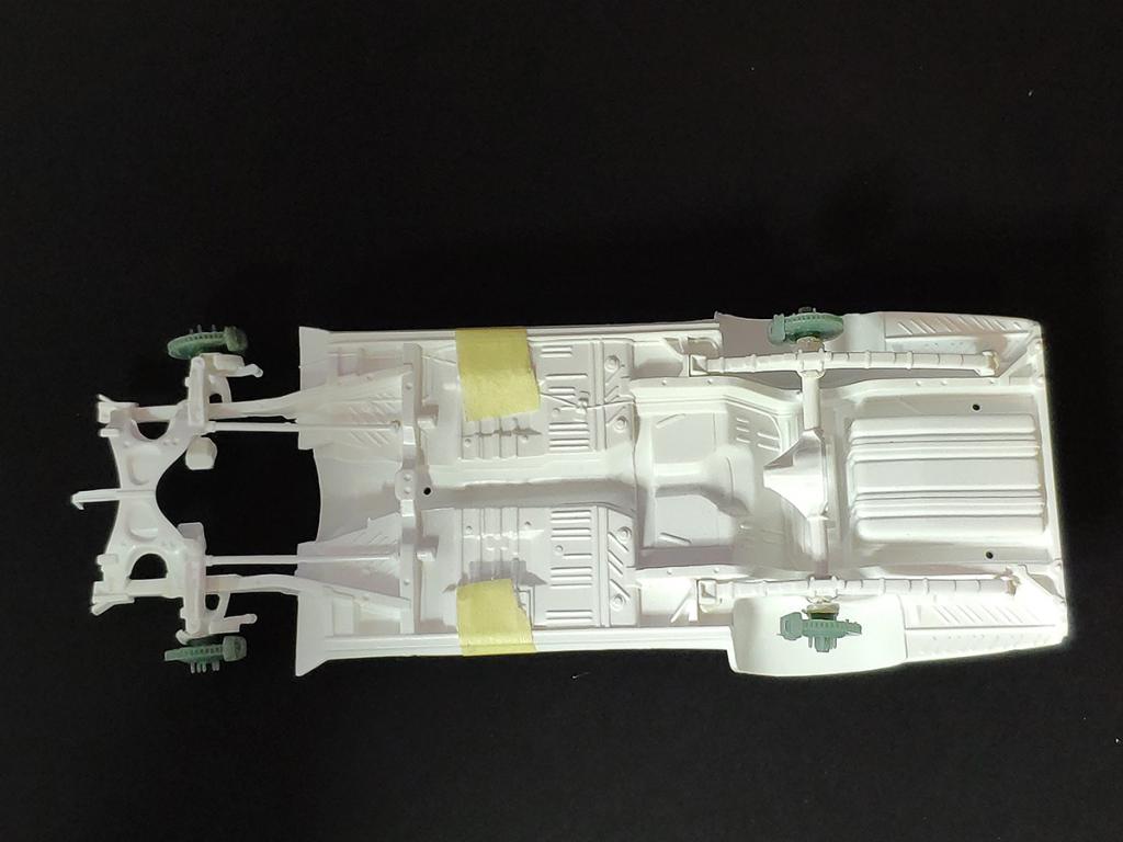

ho fatto le modifiche all'assetto. ho cercato di mantenere le modifiche più semplici e lineari possibili. sono solito non curare in maniera maniacale cose che poi non si vedranno (sì, sono pigro )
come anticipato lo scopo era abbassare il corpo vettura di 1,5mm. per l'anteriore ho semplicemente spostato più in alto di questa misura il punto di attacco del gruppo freni / ruote
al posteriore invece ho fatto un rialzo sulle balestre in modo che il ponte (a cui sono attaccate le ruote) stia più in alto

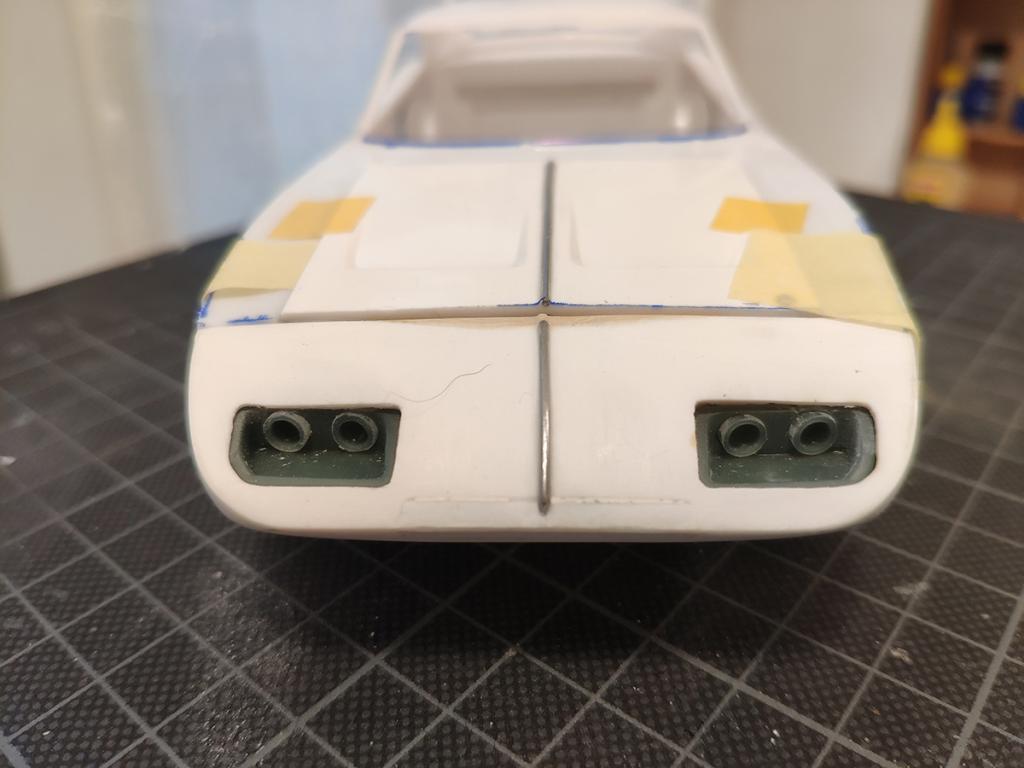

poi ho continuato con le innumerevoli modifiche alla carrozzeria.

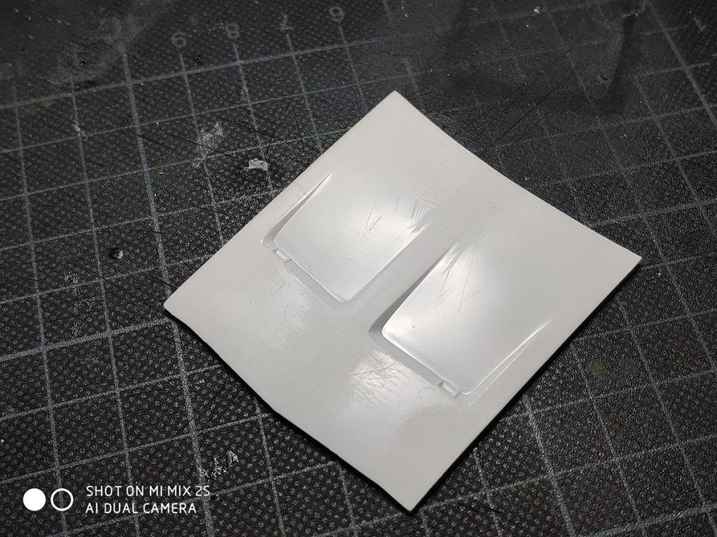

per quanto riguarda i fanali anteriori ho pensato che sarà meglio fissarli e stuccarli al musetto nelle fasi iniziali, al contrario di come pensavo all'inizio di montarli a scocca verniciata. ciò è dovuto ad un fitting abbastanza precario e al fatto che una volta che il musetto è montato sulla carrozzeria lo spazio di manovra rimane poco.
ho anche fatto le coperture con acetato trasparente. ho fatto dei "negativi" con lo stucco, e poi scaldando l'acetato l'ho messo "in pressa" tra i due pezzi per cercare di dargli la forma necessaria
