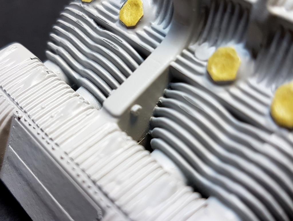

Lavorazioni sul motore Gilera, sul blocco basamento e cilindri sono stati fatti i seguenti lavori, separazione delle alette di raffreddamento laterali su entrambi i lati della testa, aggiunta una valvola per un condotto di raffreddamento sulla parte posteriore della testa, apertura dei fori per le viti di dettaglio, fatta la linea di separazione sul basamento e sui coperchi valvole, aggiunti dadi di giunzione alla base della cartella distribuzione, fatti fori sulla testa per l'inserimento dei prigionieri e messe le borchie di fusioni sul basamento.
Non è stata fatta la modifica per l'inserimento dei prigionieri cilindri/basamento, come scritto più su ci sto lavorando e la sto mettendo a punto ma non la faccio su questo motore.

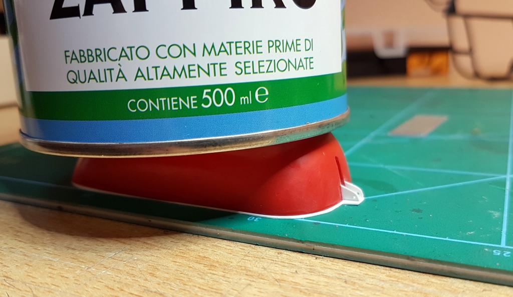

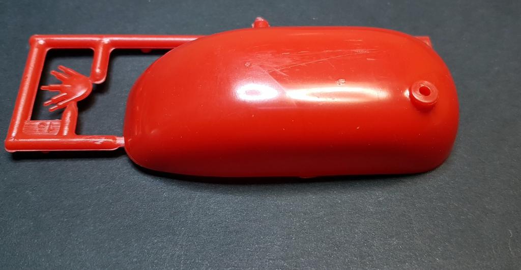

Sul serbatoio c'è un po da lavorare,qualcuno che ha già montato questo kit ha deciso di rifarlo completamente giudicando sbagliate le forme e dimensioni, all'epoca venivano usati serbatoi diversi tra loro sia nella forma sia nella dimensione e un serbatoio come questo è stato usato stato, quindi è corretto.
Mi limito a fare delle modifiche ma tenendo come base il serbatoio fornito dal kit, ho aggiunto gli attacchi anteriori, le rientranze laterali all'altezza dei leveraggi per i carburatori e l'ho chiuso nella parte inferiore.
Devo aggiungere la vaschetta nella parte posteriore dove escono i rubinetti, e gli attacchi laterali che si fissano al telaio tramite 2 asole.
Anche la parte anteriore sarebbe da modificare leggermente facendo 2 rientranze che facilitano il movimento quando lo sterzo è tutto chiuso ma tralascio questa modifica in quanto sarebbe meglio rifare tutto da zero senza tenere il serbatoio originale.

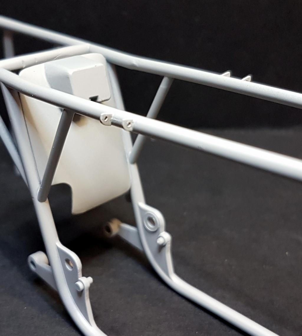

Sul telaio ho aggiunto le asole di fissaggio per il serbatoio e il fermo del cavo per il filo del freno posteriore ho poi eliminato gli attacchi stampati per la carena.
Questa volta non tolgo le staffe posteriori che sorreggono gli scarichi.

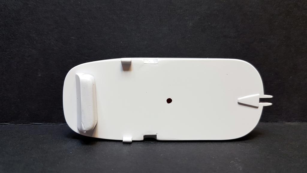

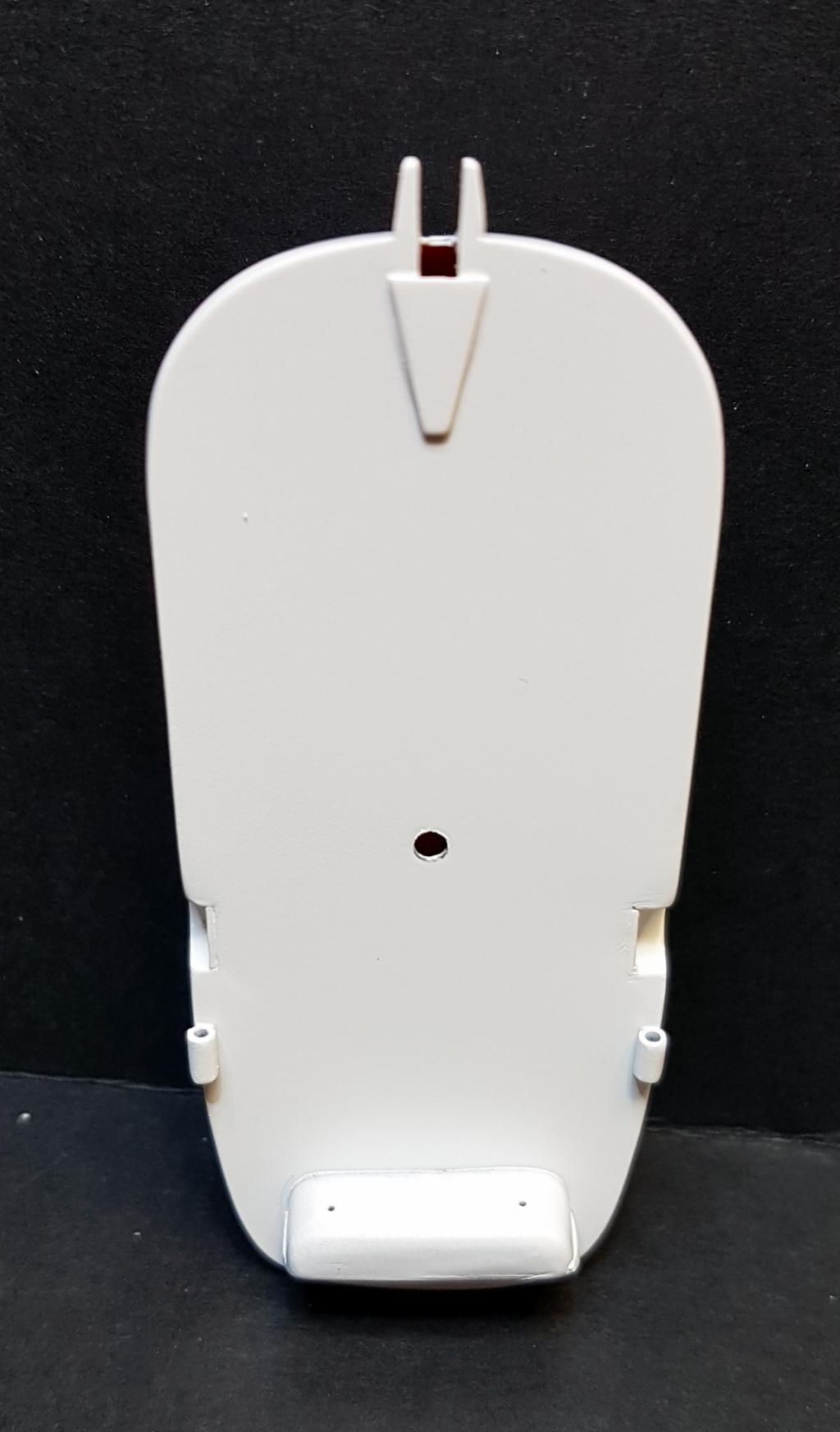

Il serbatoio con gli incavi laterali e i due attacchi in corrispondenza delle asole sul telaio e nella parte anteriore, ho aggiunto anche il pozzetto nella parte posteriore.

Io le staffe per le marmitte le rifilerei un po’,se proprio non vuoi cambiarle, perché credo che sia un particolare che poi si nota. E ed anche il serbatoio nella unione col fondo secondo me va un po’ stuccato a meno che poi non si veda più con la carena se hai intenzione di metterla

Le staffe di solito le rifaccio, ma su questa moto erano davvero spesse quasi esagerate, devo vedere un po le proporzioni quando sarò più avanti col lavoro, il serbatoio lo lascio così un po grezzo come un semilavorato è una moto da corsa degli anni 50, l unica parte che rifinisco meglio è la zona sopra l attacco anteriore.
