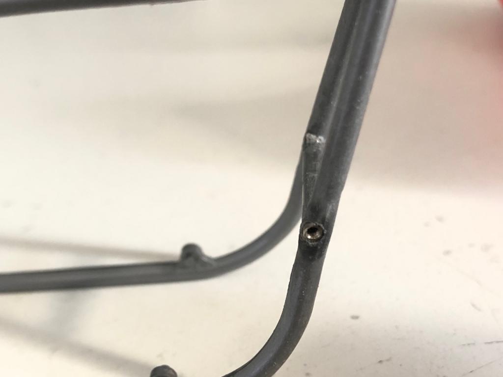

Ti ringrazio ma scusami ancora,per le parti laterali l’attacco dovrebbe essere questo giusto?MV AGUSTA 500 1964 Italeri 1:9-img_9004.jpg
Ma anteriormente sul telaio no riesco a vedere dove si aggancia il tubetto che credo sia questo MV AGUSTA 500 1964 Italeri 1:9-img_9005.jpg
Ma in ogni caso se io volessi agganciare due tubetti in ottone anteriormente la carena che vanno a finire sulla parte orizzontale del telaio nel punto segnato dalla freccia sarebbe scorretto?

Ti ringrazio ma scusami ancora,per le parti laterali l’attacco dovrebbe essere questo giusto?...
No quello che hai evidenziato è l'uscita dei tubi sfiato olio, l'attacco è in quella zona ma più verso il motore.
Anteriormente il tubo si infila in un pezzetto di tubo di diametro leggermente maggiore incollato all'interno della carena.
La soluzione che vorresti mettere in pratica non sarebbe molto corretta, nessuna moto utilizza quel sistema, i punti comunemente usati sono 3 due laterali sui quali di solito cerco di rispettare gli attacchi originali, anche se come in questo caso a volte cerco la soluzione più semplice e uno anteriore ma con un solo supporto che parte sempre dal cannotto di sterzo.

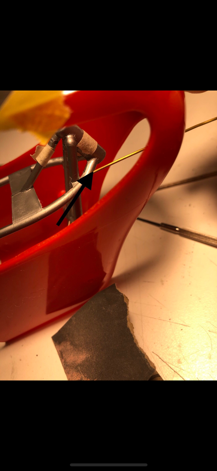

Ok diciamo che allora il punto da cui far partire il tubetto è quello che ho segnato in foto, giusto?MV AGUSTA 500 1964 Italeri 1:9-img_9008.jpg
E per gli agganci laterali potrei lasciare quelli esistenti dopo averli modificati ed azzerati quantomeno sul telaio perché vorrei avere la possibilità di fare la moto anche aperta
MV AGUSTA 500 1964 Italeri 1:9-img_9011.jpg

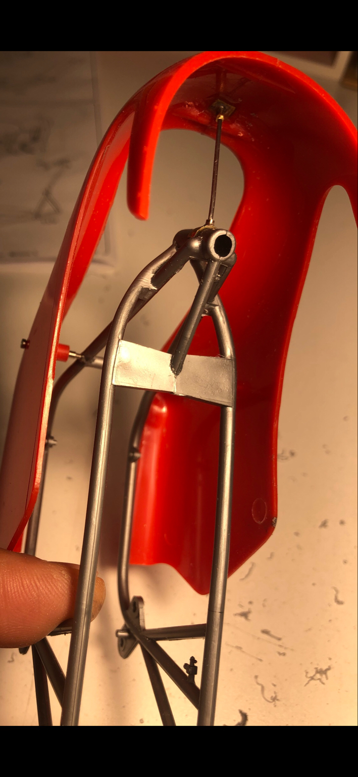

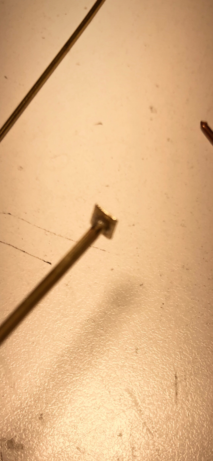

Ho lavorato sul telaio, ripulito dalle bave, eliminati gli attacchi per la carena e sostituiti con 2 dadini dove si avviteranno i bulloni per bloccare lateralmente la carena. Realizzati con un tubetto ed una piattina d’ottone i 2 attacchi (uno sulla carena e l’altro sul canotto dello sterno) dove entrerà il sostegno anteriore della carena.
Incollati i 2 semi gusci della carena e provata sul telaio.

tondino e piattino in ottone sono saldati tra di loro o incollati?
Fabry.77 non è in linea   Rispondi quotando
Vecchio 25-12-19, 11:57 PM   #73
Registrato dal: Jul 2016
Messaggi: 5,085
mral57 è un newbie...
Sono saldati, peccato che la piattina soprattutto sul canotto dello sterzo è troppo spessa (anche se poi si confonderà tra vari cavi freno frizione eccetera )quindi vorrei cercare di ridurla un po’
