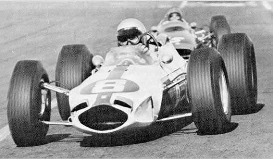

Come annunciato qualche giorno fa' apro il wip della 512 f1, è una toccata e fuga perché domani parto per le ferie e fino al rientro non potrò dedicarmi a questo bel kit.
La versione che cercherò di rappresentare è il modello guidato da Bandini nel 1964 nelle uniche due apparizioni al campionato mondiale della 512F1, quindi o GP Messico o GP USA.
Una particolarità degli ultimi due GP 1964, Ferrari per ripicca contro la federazione internazionale per non aver omologato un modello sport come GranTurismo "la 250LM", non si è iscritto ufficialmente per le tappe americane del mondiale F1, ma si è iscritto sotto la bandiera dell'importatore americano Chinetti, quindi le 158 e 512 che hanno vinto il mondiale non hanno la classica colorazione rossa identificava dei team italiani, ma la colorazione bianco-blu N.A.R.T. identificativa dei team Americani.
altra differenza ben visibile in questi due gp, risulta la forma della presa d'aria tra la 158 e la 512, ellittica regolare per il primo modello, maggiorato con una raggiatura verso l'alto per la 512, con l'aggiunta di 2 prese supplementari a forma rettangolare sopra il cofano, motivo tecnico di questa scelta è dato dal 1500cc 12cil V180° che erogando maggiore potenza circa 225cv a un maggior numero di giri 11500 g/min, necessitava di maggiore confluenza d'aria perchè il radiatore era il medesimo della 158 che col suo V8 90° erogava 210cv a 11000 g/min.
altro aspetto identificativo della 512F1 1964, nel gp Messico le prese supplementari erano color arancio mentre nel gp USA erano blu, per ora non ho ancora deciso bene quale gp riprodurre, quindi per ora niente scelta tra arancione o blu
parliamo del kit, si presenta in 2 scatole, una con la componentistica più ingombrante in resina e carbonio "motore cerchi gomme e scocca" l'altra contiene le parti più fini per ma maggioranza in metallo, "braccetti ammortizzatori freni ecc ecc" le fotoincisioni e la documentazione sia cartacea che digitale racchiusa in una chiavetta usb, le scatole si presentano bene e tutti i componenti delicati sono confezionati a mano avvolti in una carta protettiva.
come giudizio personale non è un kit da principianti come un tamiya in plastica, ma richiederà manualità e perizia proprio come i classici kit in resina e-o metallo, non sono mai stato un super precisino nei montaggi quindi dovrò sforzarmi di essere il più pulito possibile nel assemblaggio
vi posto 2 foto della 512F1 1 della 158 come confronto del muso e un pò di foto del Kit
[AUTO] Giorgino Model 512 F1 1964 1/12-64-512f1-bandinimessico-1-.jpg.jpg
