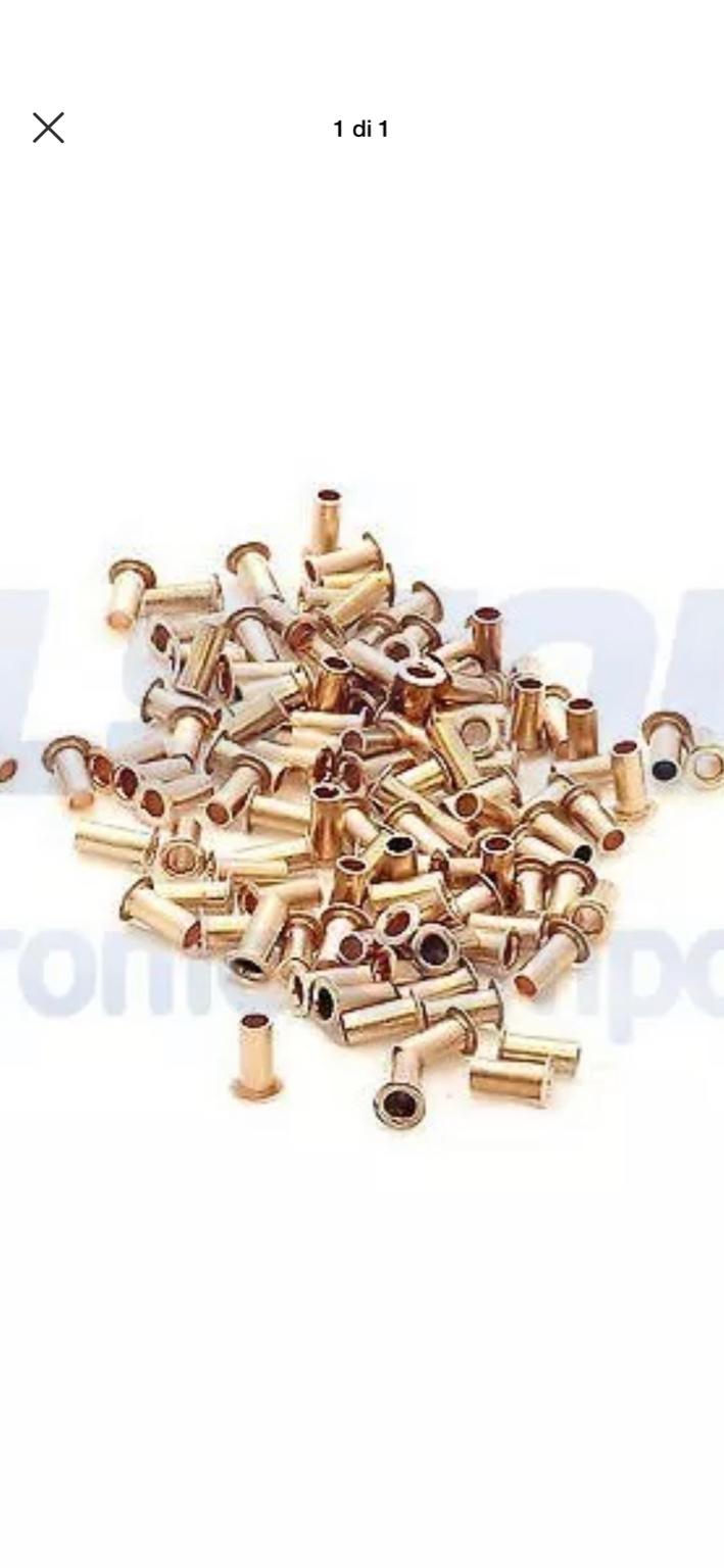

Sì avevo pensato così, ma in realtà ho cambiato idea e ho fatto dei fori passanti in corrispondenza della testina stampata che mi pare tra l’altro un po’ sovradimensionata(poi vedrò se e come riprodurla) e così anche il raggio dovrebbe essere più solidale con il mozzo. Per i raggi utilizzerò filo di acciaio armonico da 0,3 mm mentre come niples ho comprato questi che ti posto in foto con un diametro interno da 0,4 ed esterno 0,6 mm che però purtroppo secondo me sono un po’ corte e quindi dovrò fare un lavoro piuttosto laborioso di incasso sul cerchione altrimenti non si vedrebbero neanche
Allegato 343175
Ok anche secondo me il foro passante è una scelta migliore, per ricreare le testine dei raggi io ho trovato questi spilli come vedi hanno la testina pressochè perfetta si possono piegare anche con un raggio molto stretto e la loro finitura è cromata/inox.
Il diametro è 0.40 quindi molto simili all'acciaio armonico e sono lunghi 38 mm. dovresti però usare rivetti più grandi.
Per risolvere il problema dei rivetti corti dovrai incamerare la cartella all'interno del cerchio, è un lavoro lungo e un po delicato ma decisamente alla tua portata
Infatti, incassare le niples è quello che devo fare sperando di riuscirci senza danni. Per i raggi ,guardando le reference credo che il diametro dovrebbe essere intorno ai 2,5-3 mm.
Quindi in scala 0,3 dovrebbe essere corretto. 0,4 forse è un po’ troppo per questo tipo di moto, non ti pare?

Come ha detto mirage uso componenti per elettronica, sono corti come hai visto anche te e obbligano a incamerare la cartella del rivetto, un'alternativa è appoggiarli sopra il cerchio invece di infilarli da sotto.
Il lavoro sarebbe un poco più delicato dovendoli incollare al cerchio già finito. ma cmq fattibile.

Si anche i miei sono per elettronica. Incollarli sul cerchio finito rischia di rovinare tutto , dovrò quindi incamerarli nel cerchio. Devo anche controllare, come suggerito da Mirage, se ho qualche rimasuglio di niples della Pocher per vedere se è adatto
