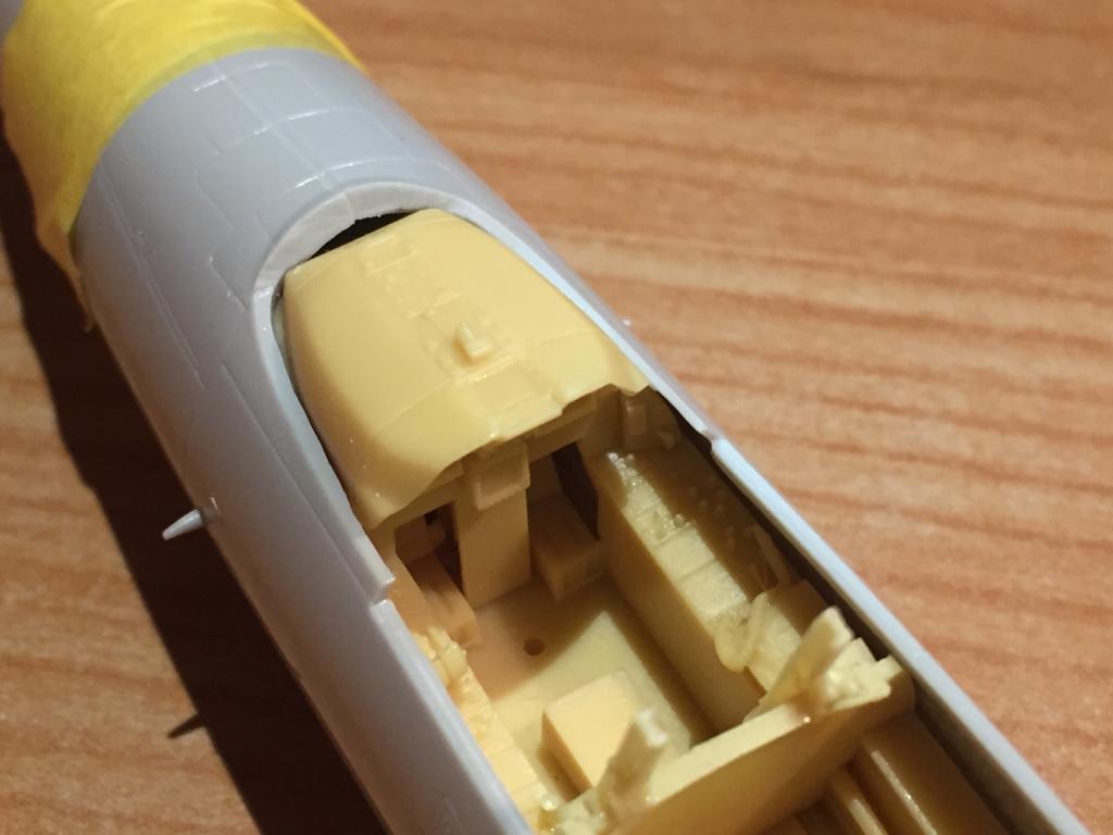

Eccomi qui con un nuovo progetto, sarà un wip lungo è molto più serio rispetto ai lavoretti che ho fatto ultimamente. Si tratta di un vecchio f15 hasegawa, kit che ho sempre messo da parte, e ora ho deciso di iniziare la sfida. Il problema principale è che avevo preso due set aires, uno per gli interni, uno per le turbine. Non so se sia stata una mia distrazione o errore da parte di misterkit, ma mi erano arrivati i set per il kit revell...è necessario quindi un drastico intervento per poterlo adattare al kit hase. Dopo aver studiato attentamente la situazione o iniziato a lavorare di frese e lime. Le parti più ostiche riguardavano la parte posteriore all’attaccatura del tettuccio, le pareti laterali al quale sto ancora studiando una soluzione, e il pozzetto del carrello anteriore che essendo più profondo del dovuto non vi era modo di far entrare vasca abitacolo e pozzetto insieme. Per iniziare ho tagliato la parte anteriore del pannello strumenti e la paratia posteriore, su quest’ultima ho riempito la parte con del plasticard per arrivare a filo della vasca, ho chiuso anche le guide dato che quelle del set aires erano più strette, le dovrò rifare e modificare in seguito anche le staffe sul tettuccio. Quindi ho tagliato la parte sporgente del pozzetto carrello per essere a filo con la vasca abitacolo, in fin dei conti un compromesso che non intaccherà di molto l’aspetto veritiero del pozzo, e vista la posizione non me ne faccio una malattia, ci andrò a mettere alcuni dettagli camuffando il tutto. Direi che per ora è tutto, a presto con nuovi sviluppi.

Grazie per l’attenzione ! Sicuramente non sono set belli e pronti, in passato comunque ne ho montato alcuni, ed essendo per quel kit bastava qualche limatina, qualche stuccatura e andava a posto! Qui non è questione di mm, ma di cm...ho dovuto tagliare 7mm dal pozzo, che se calcolo il materiale fresato della vasca si arriva a più di un cm. Evidentemente il radome del kit revell è decisamente più grosso e alto. Comunque, il problema adesso è sulle pareti del cockpit, dovessi montarle come indicato sulle istruzioni aires non ci entra proprio, le ho assottigliate al massimo, al momento rischiavo di forarle, ma nulla....l’unica soluzione possibile e ricavare i dettagli e incollarli singolarmente direttamente sulle pareti del kit. Vediamo se ci riesco, a presto! Spero di non distruggere anche questo, se no mi tocca cambiare hobby

Alfred non riesco a capire il problema sulle pareti del cockpit, ma non le hai montate a secco nella foto?

E proprio quello il punto, non c’è spazio...non ci entrano proprio, sia in larghezza che in altezza

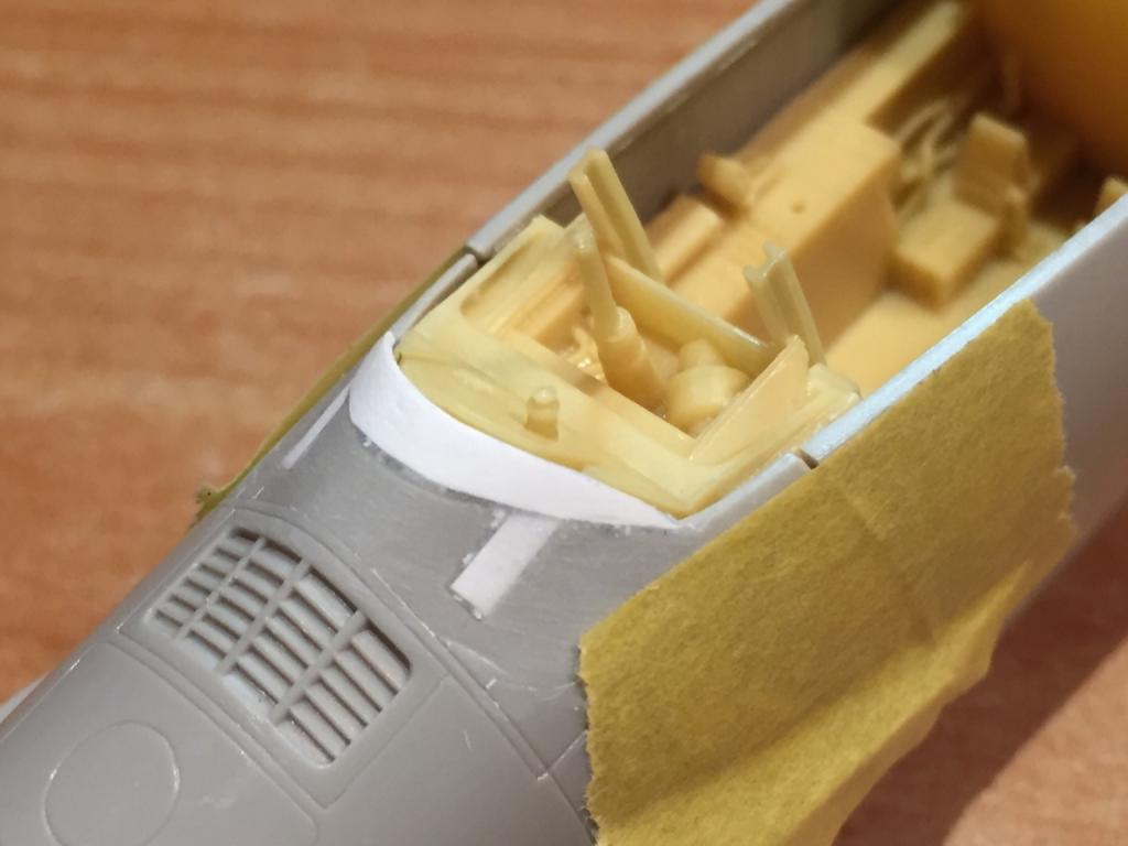

Bene, sono andato avanti e forse riuscito a far combaciare il tutto. Prima di interventi drastici sui pannelli laterali o provato un’altra soluzione, nelle istruzioni aires i due pannelli si sarebbero dovuti incollare all’esterno, inserendoli in delle guide che tra l’altro avevo già fresato perché ne impedivano l’inserimento della vasca, ho quindi misurato lo spazio che restava e creato delle sagome riportate poi sui pannelli, in questo modo le ho incassate in modo da essere a filo della vasca abitacolo, per avere un riferimento in vista del futuro assemblaggio le ho fissate al loro posto sulle pareti del kit. Quindi mi sono dedicato al cruscotto, c’era una bella fessura da colmare per portare a filo il bordino col cruscotto, ho fatto una sagoma in plasticard e rifinita per far sì che si incastrasse bene senza lasciare spazi vuoti, sarà poi da stuccare. Ultima prova l’inserimento del vano carrello e quindi una prova generale, non mi sembra vero ma ci siamo. Ora toccherà adattare il tettuccio alle nuove guide che ho già marcato, a presto.
