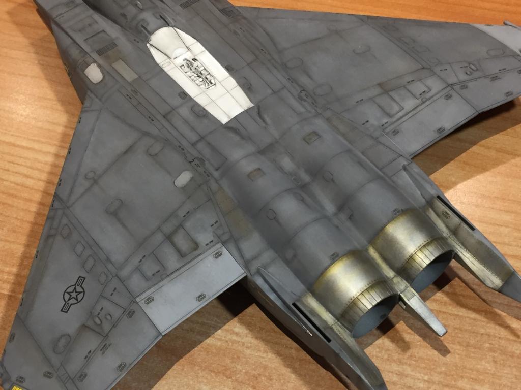

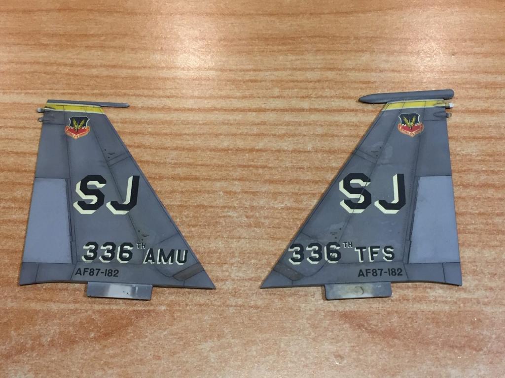

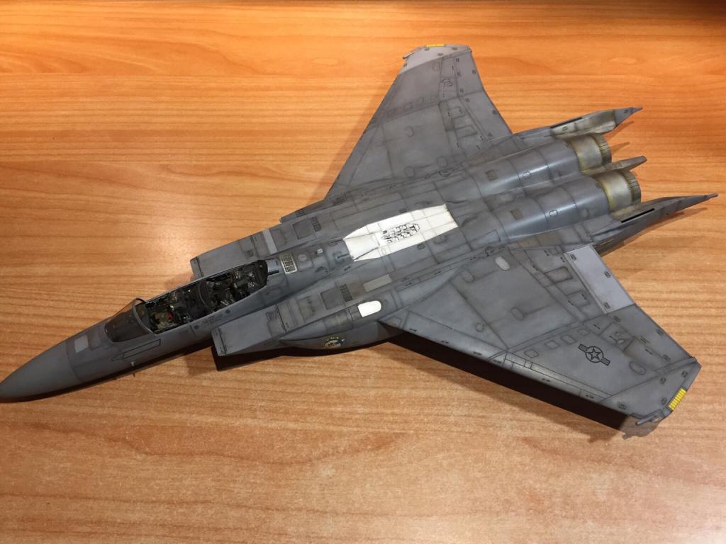

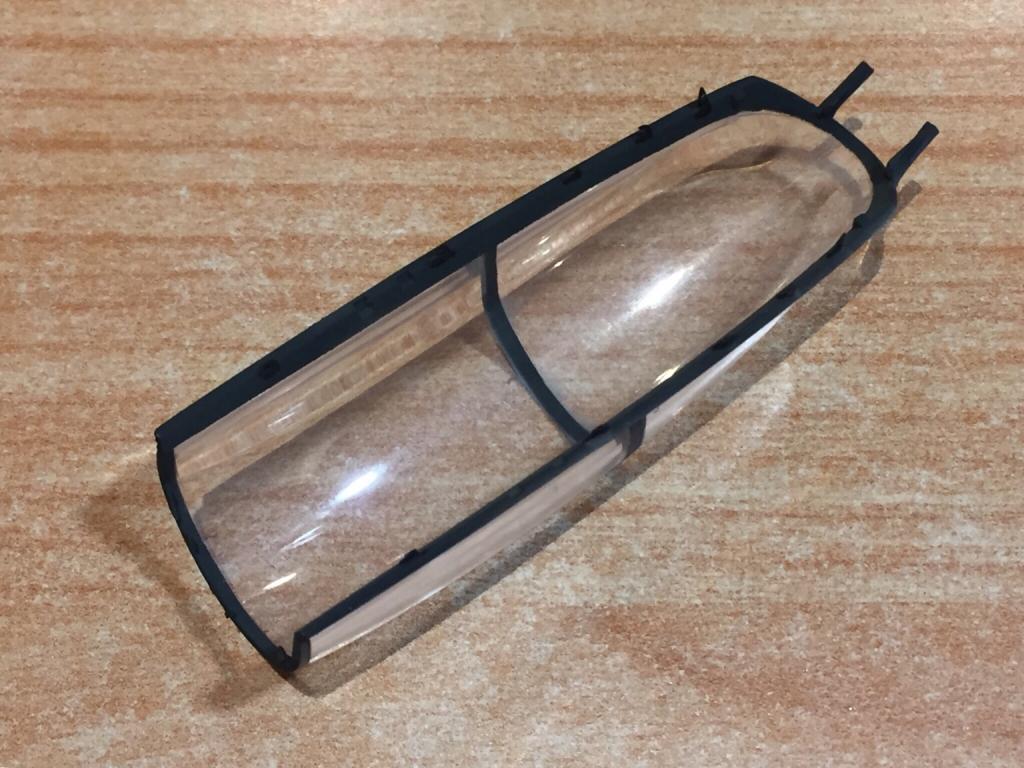

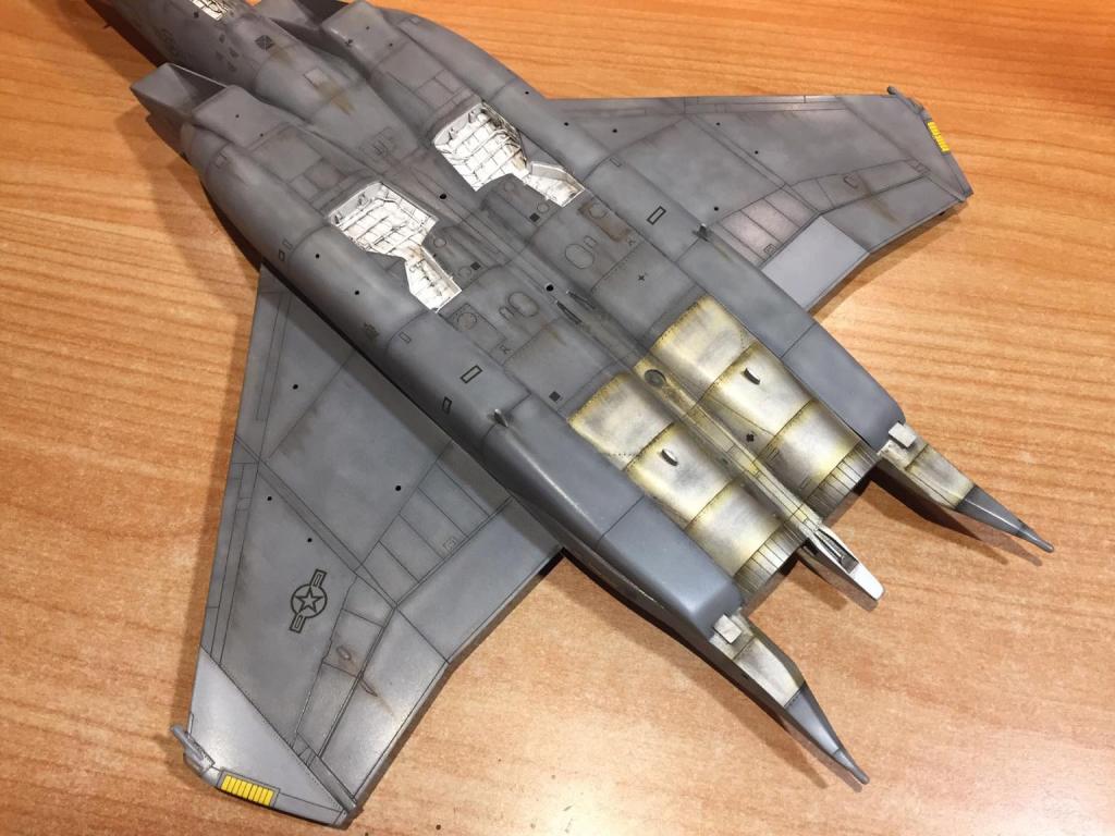

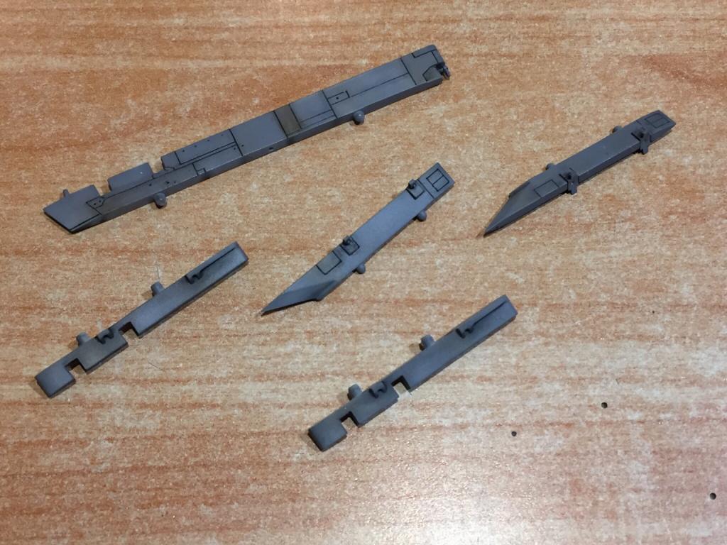

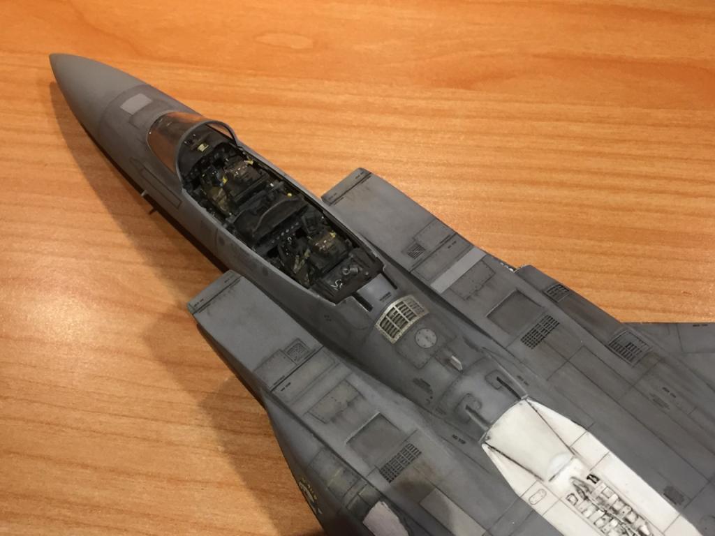

aggiornamento dei lavori. Le cose alla fine si sono messe bene, il lucido si è seccato abbastanza da poter maneggiare il modello, ho quindi terminato la posa delle decal, fatto l'invecchiamento e infine dato sto benedetto trasparente opaco. Ho deciso di lasciare le parti d'entrata (radome, bordi d'entrata delle ali a altre superfici che entrano per primi a contatto col vento) più lucide rispetto al resto. L'effetto finale alla fine non è malvagio, prossimo lavoro la modifica del fairing. Ecco intanto il modello allo stato attuale.

Il tettuccio come lo hai mascherato
Che procedimento hai adottato?
Ciao e bel lavoro

Semplice nastro carta mr hobby! Ho fatto i contorni con strisce più sottili, poi rivestito le zone centrali con dei pezzi di nastro più grandi e tra le fessure passato un po' di vinavil.

Gran bel lavoro!
Mi piacciono tanto anche i pannelli sopra e sotto i motori, hai ottenuto un effetto molto realistico, senza utilizzare gli Alclad.

lavoro notevole!
Cosa hai utilizzato per le sporcature dei pannelli?

grazie Zap! L'invecchiamento é stato fatto quasi interamente con i colori ad olio, quindi lavaggio con nero abteilung 502 e terra ombra bruciata, poi diversi filtri per sporcature e per differenziare alcuni pannelli, in questo caso terra d'ombra, bianco e giallo ocra sfumati poi con lo Zippo che é meno aggressivo della trementina. Infine in alcune zone leggeri weathering col set tamiya "Sand, light Sand e mud", anche se dopo il trasparente l'effetto si è un po' perso...infine nella copertura dei turbogetti alcuni drybrush con cromo alclad.

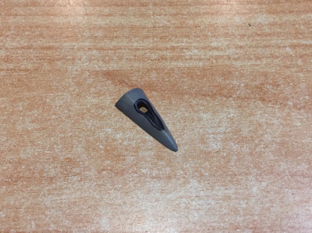

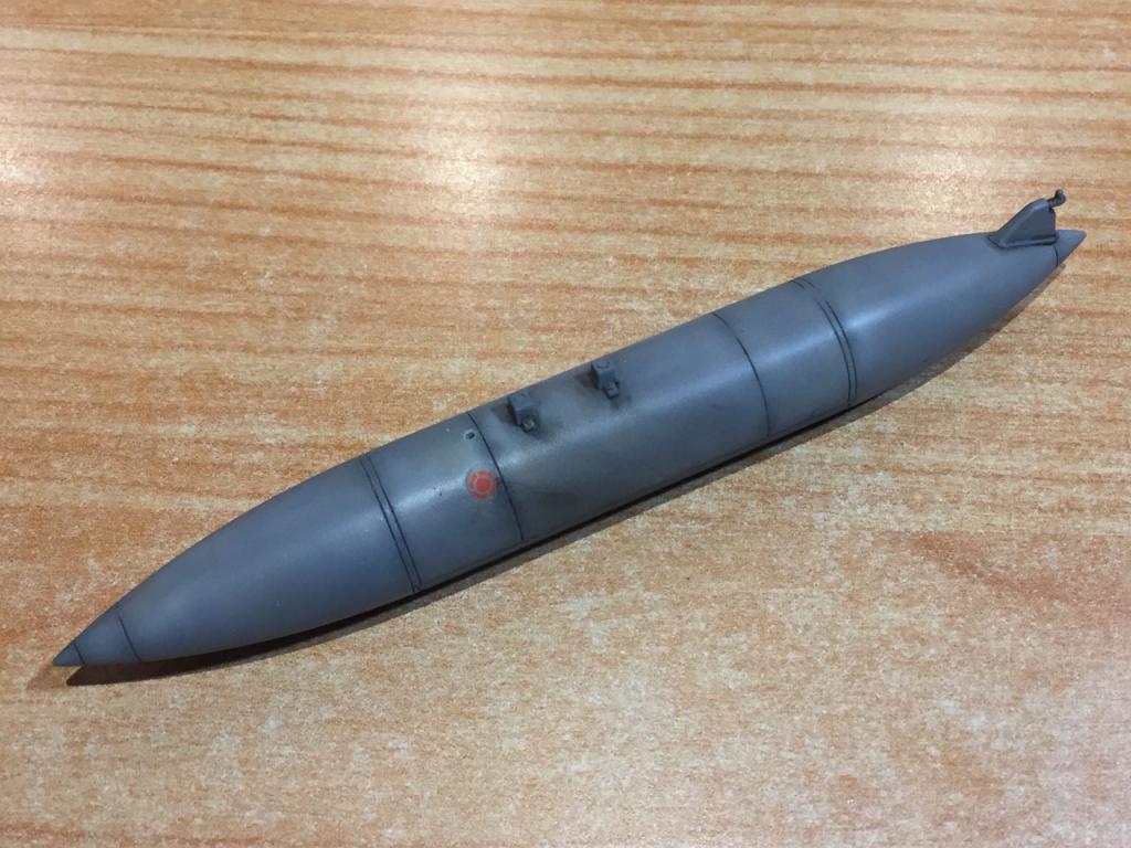

Si va avanti, stamattina mi sono finalmente tolto sto pensiero del fairing. Dopo averne studiato le forme ho innestato un pezzo di resina su un tondino di ottone da 1,2mm, dopo di che gli ho dato una forma pressoché uguale al vero, quindi ho tagliato via la parte da eliminare e con del nastro carta preso le misure del pannello da realizzare per coprire la parte vuota. Sagomato uno scarto di fotoincisione ho praticato un foro per innestare il gancio. Infine incollato in sede e colorato il tutto. Per completare ho poi inserito i 2 nozzle.

Perfetto

E io che pensavo di aver fatto un bel gancio....
Notevole, veramente bello.
