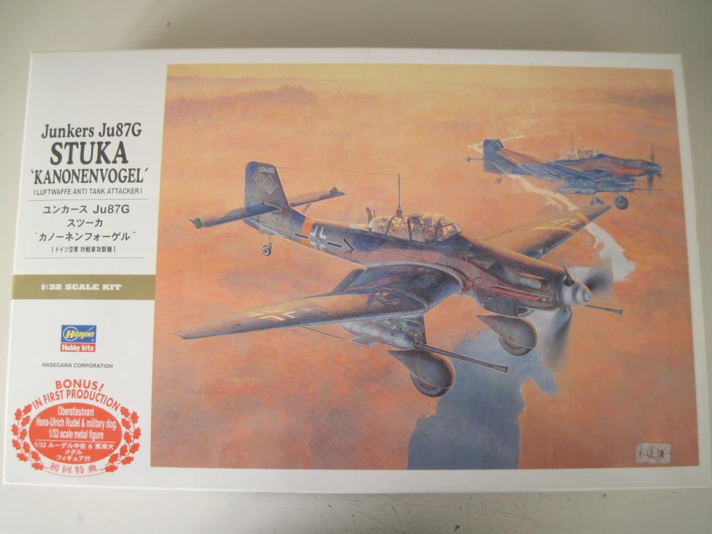

Questa volta cambio completamente tematica e mi cimento con un aereo.
Lo Stuka mi ha sempre affascinato e quando anni fa si è presentata l'occasione di acquistare il kit fortemente scontato (il negozio stava chiudendo) non me la sono lasciata scappare.
Poi ho sempre rimandato il momento di montarlo e dopo anni di giacenza nel magazzino finalmente mi sono deciso.
Ciò che mi ha sempre frenato è la grande scala, che comporta due problemi: il primo è legato all'iperdettaglio che in una scala cosi grande è d'obbligo (e francamente non essendo gli aerei il mio campo mi risulta ostico), il secondo ancora più importante è che non ho il posto dove mettere il modello finito viste le sue grandi dimensioni.
Vedremo cosa ne verrà fuori, però il fatto di cambiare tematica e quindi di dover variare le tecniche di montaggio e il modo di pensare è un piacevole sprone che ogni tanto ci vuole.
I kit ha una marea di stampate e di pezzi e, per un ignorante come me, sembrerebbe ben fatto.
