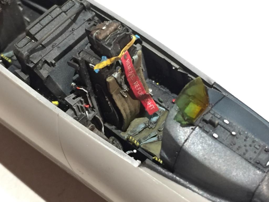

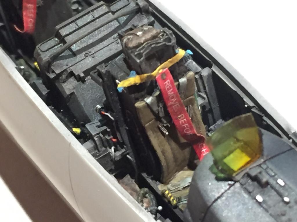

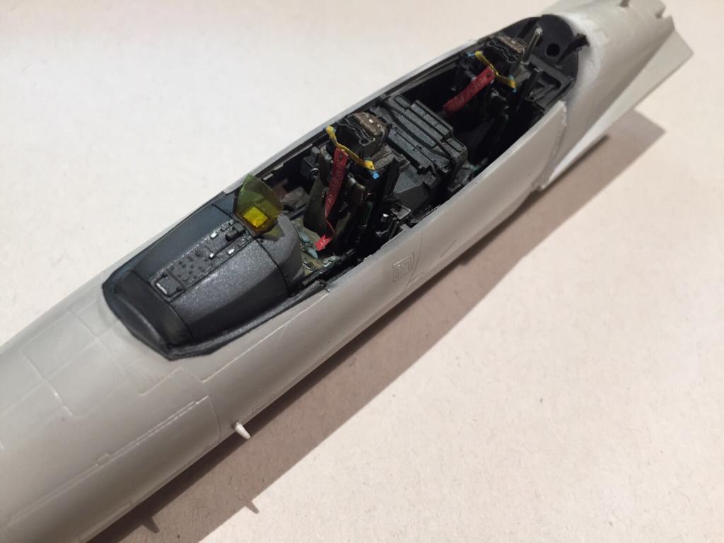

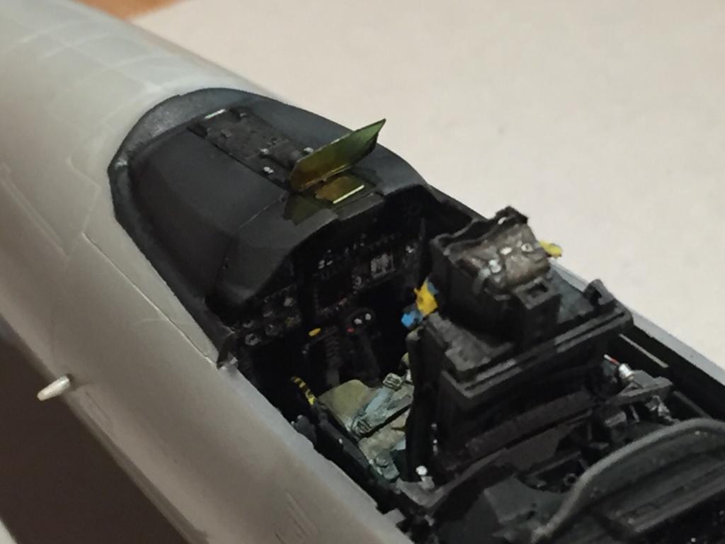

Ritornando al wip, oggi ho portato a termine il grosso del lavoro! Adattare questo set non è stato semplice, soprattutto capire il modo per farcelo stare, ma limando e tagliando qua e là è entrato. Per prima cosa ho incollato il tutto su uno dei semi-gusci della fusoliera, quindi ho applicato la colla per plastica e ciano per i pezzi in resina è messo su l’altro lato, c’erano diverse fessure che ho riempito con ciano e resina in polvere, ma le linee comunque combaciavano abbastanza bene. Mi sono quindi dedicato al pannello strumenti anteriore che era da completare, ho stuccato gli spazi attorno e uniformato alla fusoliera, quindi ho minuziosamente mascherato la zona è verniciato in H77 gunze come per le altre parti in nero, seguiti i soliti lavaggi è fatto un weathering utilizzando il set A tamiya. Dalle foto reperite ho notato la particolare colorazione dell’hud, ho cercato di dare l’idea lavorando con aerografo e i trasparenti tamiya, x-26 e x-25. Direi che per ora è tutto. Al prossimo aggiornamento.

Molto bene

Bello sì, molto molto.

Lavoro superbo! Ci hai abituato bene. Complimenti!
Solo un piccolo appunto: i cavi e le tubazioni nel vano carrello anteriore sembrano un poco "disordinate", ma come hai già scritto tu, non si vedranno.
