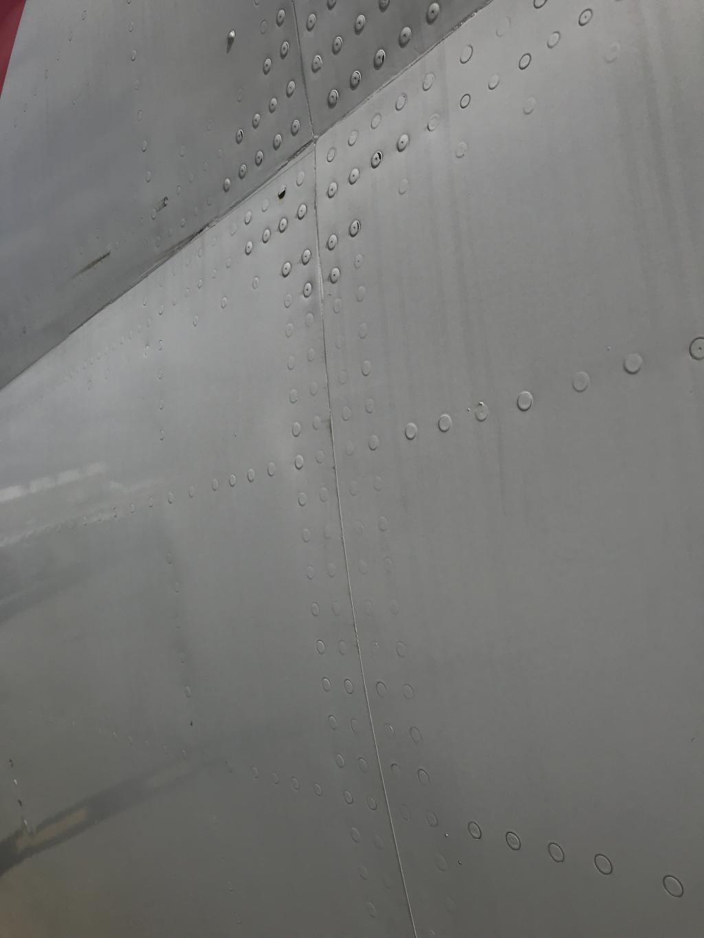

@zaphod per darti un’idea piú precisa, questa foto l’ho fatta oggi alla fusoliera. Alcuno sono piu’ sporgenti di altri tipi, e mi sono dimenticato di fotografare la parte di cowling attorno ai carrelli in cui vengono appunto usate viti a testa piatta per minimizzare la resistenza dell’aria!
Non e’ un F15 ma e’ sempre McDonnell Douglas

Grazie Ienatom!
Ciao, Massimiliano.

Intanto grazie Ienatom, per le fascette piccole uso il nastro mascherante tamiya.
Sul discorso rivetti mi sono documentato un po’, sui caccia moderni e sugli airbus tutti i rivetti, bulloni ciechi, olivette ecc erano (sono) tutti il linea con il fasciame, per quelli di struttura se ne usano di più piccoli e posizionati molto vicini, solitamente una striscia per ogni centina, doppia o tripla striscia sui longheroni. Per le parti mobili e quindi portelli di ispezione, portelli dei carrelli, vani turbine, i vari vani avionica, tettuccio, griglie si usano viti o rivetti filettati, alcuni ciechi, altri con barilotto in base al diverso materiale dei pannelli. Visivamente si notano di più questi ultimi, tutti gli altri sono stuccati in modo da avere superfici più lisce possibili e senza troppe sporgenze o fessure che potrebbero compromettere l’aerodinamica o l’integrità strutturale.

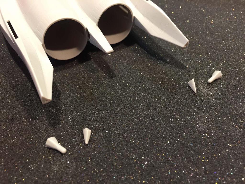

Grazie signotnt, ma più che altro sto imparando anche io qualcosa sui caccia moderni....man mano che ci lavoro mi vado documentando ed e stimolante per proseguire bene nell’assemblaggio. Piccolo aggiornamento, in realtà sono avanti rispetto a questo aggiornamento, ma voglio terminare questa fase di lavorazione per postarlo....quindi per non ammassare poi con troppe foto metto questo “intermedio”. I due gusci della fusoliera sono incollati e stuccati, ora sto procedendo nel ripristinare tutte le incisioni andate perse, poiché tra scalini e fessure è andato via diverso materiale. Comunque prima di chiuderle avevo verniciato le ventole delle turbine. Ho mischiato 2 tipi di pigmenti per dare l’idea di usura dei condotti, la stessa poi è stata passata sulle ventole verniciare in xf-56, quindi ho messo in evidenza gli spigoli delle alette con la grafite. Per finire una foto del taglio delle antenne posteriori che saranno sostituite da quelle tondeggianti per la versione E.
