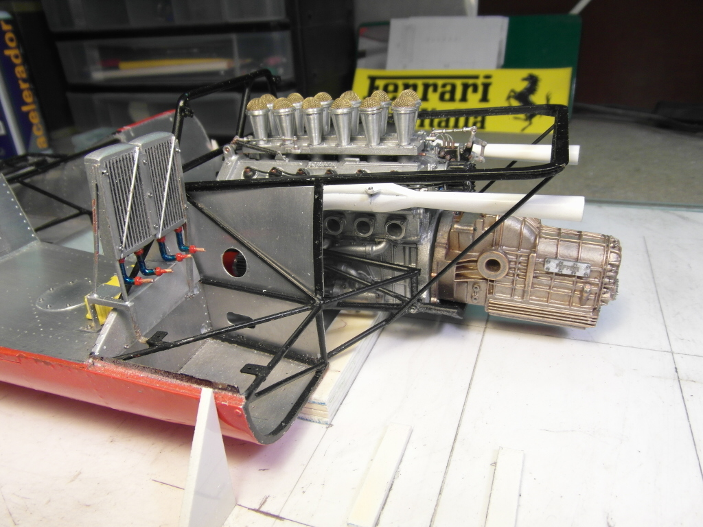

Foto riguardanti il gruppo motore cambio con gli accessori
Ferrari 612 can-am 69-sam_4668.jpg   Ferrari 612 can-am 69-sam_4669.jpg   Ferrari 612 can-am 69-sam_4670.jpg
Ferrari 612 can-am 69-sam_4671.jpg   Ferrari 612 can-am 69-sam_4672.jpg   Ferrari 612 can-am 69-sam_4673.jpg

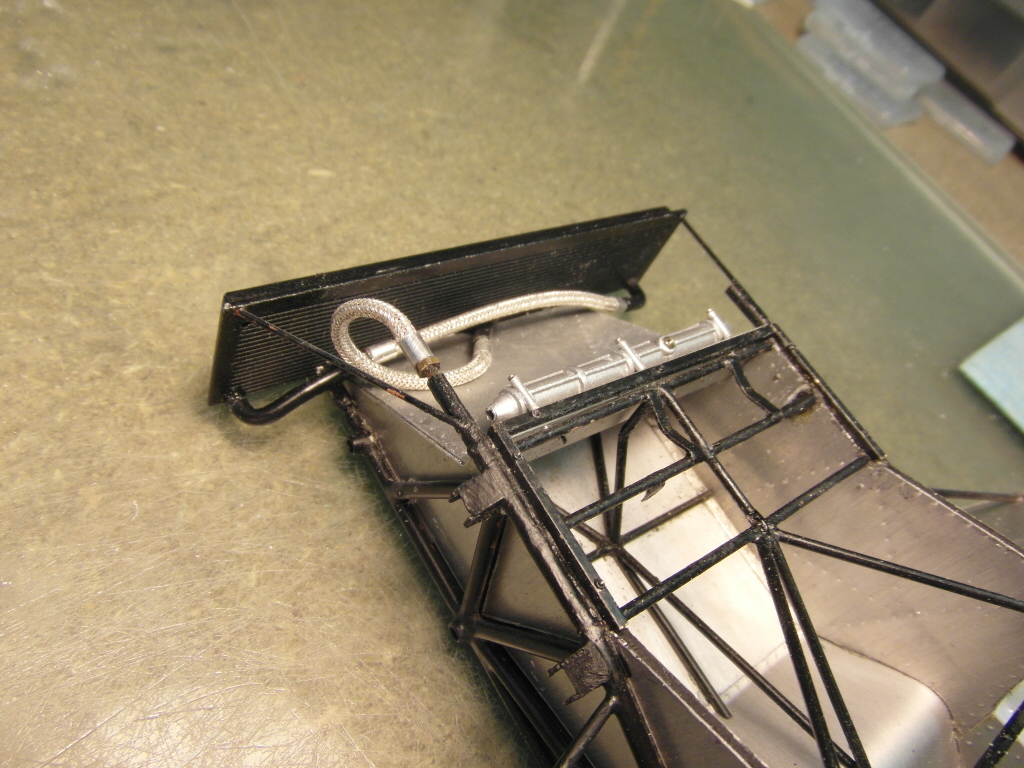

Vorrei chiedere che tipo di materiale usi per fare le nervature su cambio/motore. Sono bacchette di plasticard?
E poi: per i radiatori utilizzi delle fotoincisioni autocostruite? O esistono dei fogli di texture da tagliare a misura?
Grazie e di nuovo complimenti.

Le nervature del cambio come del resto quelle del motore sono pezzetti di plastica riportati in abbondanza e pareggiati una volta che la colla è asciugata.
Per quel che riguarda i radiatori mi sono fatto fresare un foglio di alluminio di due millimetri di spessore che taglio a misura di volta in volta.
Le foto dimostrative sono riferite ad un altro modello.

Posizione accessori radiatori e serbatoio olio

Grazie per le tue risposte, davvero interessante ed efficace il metodo per le nervature.
E non mi aspettavo che il foglio dei radiatori fosse addirittura fresato: ancora più raffinata come soluzione.
