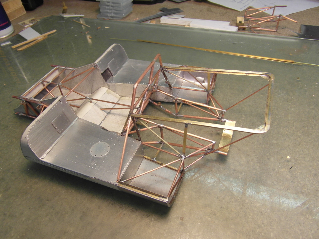

predefinito Costruzione del telaio
Foto della costruzione del telaio
Ferrari 612 can-am 69-sam_4479.jpg   Ferrari 612 can-am 69-sam_4480.jpg   Ferrari 612 can-am 69-sam_4481.jpg

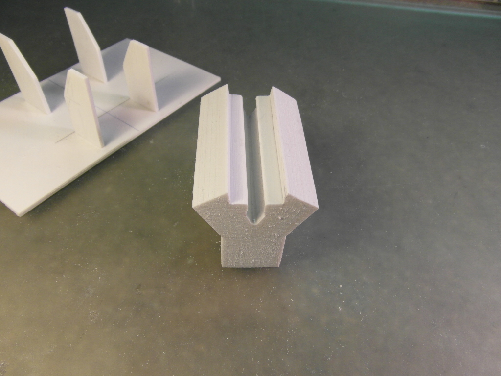

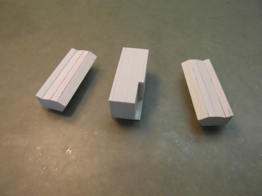

Come saldi più tubetti nello stesso punto senza dissaldare qualcosa nello stesso tempo?
Vecchio 05-08-19, 07:28 PM   #18
Registrato dal: Apr 2012
Messaggi: 500
devodier diventerà qualcuno prima o dopo!devodier diventerà qualcuno prima o dopo!

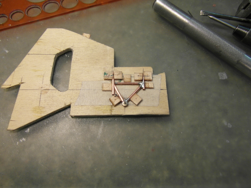

predefinito Risposta a bruno

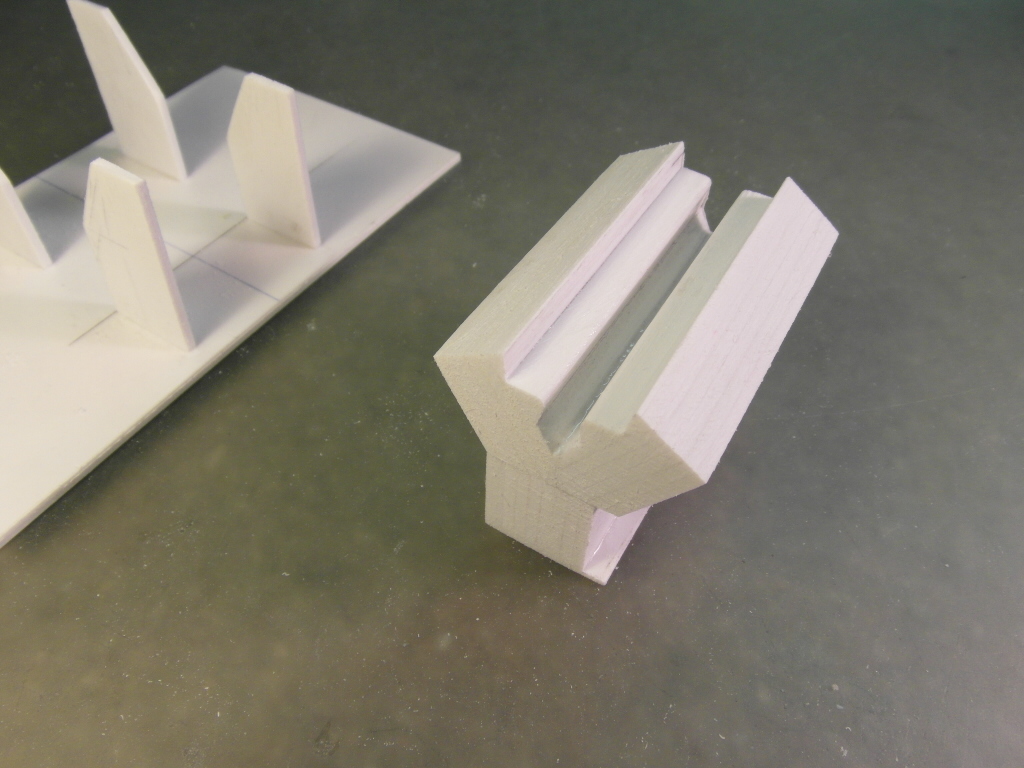

Bruno per non fare dissaldare altri pezzi occorre fare delle maschere di saldatura. Ti posto un esempio fotografico anche se non sono riferite al modello in questione.
devodier non è in linea   Rispondi quotando
Vecchio 06-08-19, 06:40 AM   #19
Ok per quelle in piano,ma per i tralicci?
Vecchio 06-08-19, 12:28 PM   #20
Messaggi: 500
Vengono sempre saldate in spiano a pezzi, per quanto è possibile poi saldate in piedi creando dei punti di stabilità. Forse più difficile da spiegare che non da fare.
Vecchio 06-08-19, 12:48 PM   #21
Thumbs up
Capito, grazie!
Altre foto del telaio in lavorazione
Ferrari 612 can-am 69-sam_4495.jpg   Ferrari 612 can-am 69-sam_4496.jpg   Ferrari 612 can-am 69-sam_4497.jpg

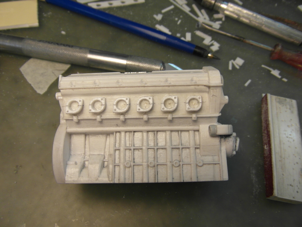

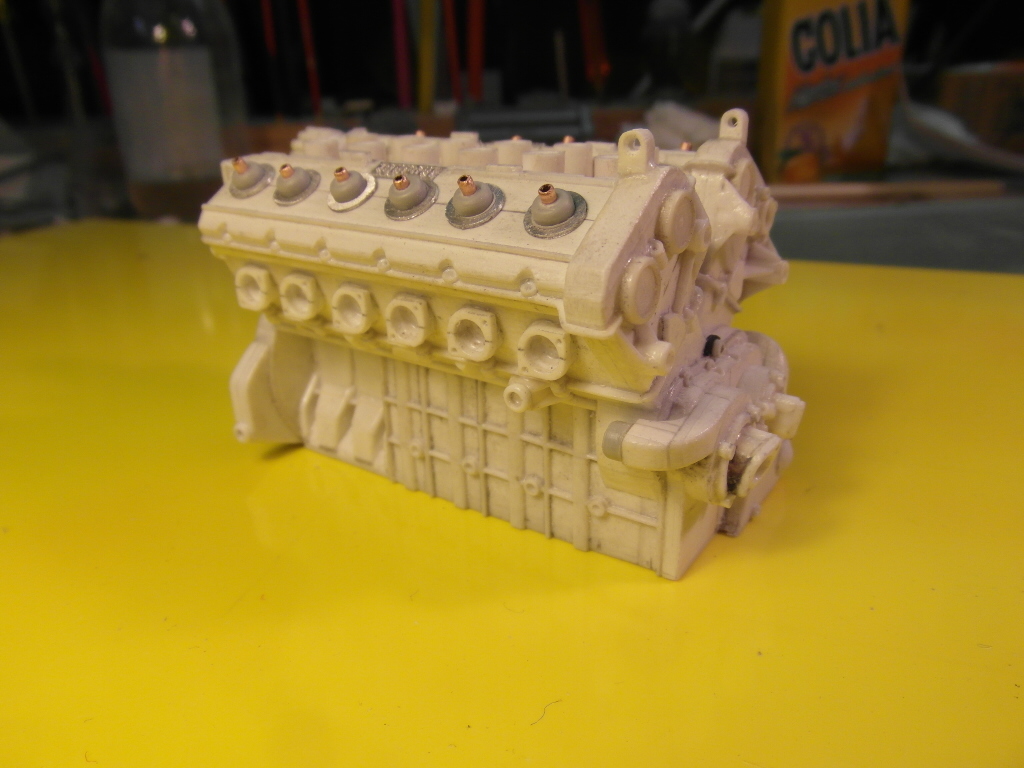

predefinito Costruzione del motore
Inizio della costruzione del blocco motore
Ferrari 612 can-am 69-sam_3004.jpg   Ferrari 612 can-am 69-sam_3005.jpg   Ferrari 612 can-am 69-sam_3006.jpg
Altre foto della costruzione del motore
Ferrari 612 can-am 69-sam_3012.jpg   Ferrari 612 can-am 69-sam_3014.jpg   Ferrari 612 can-am 69-sam_3015.jpg

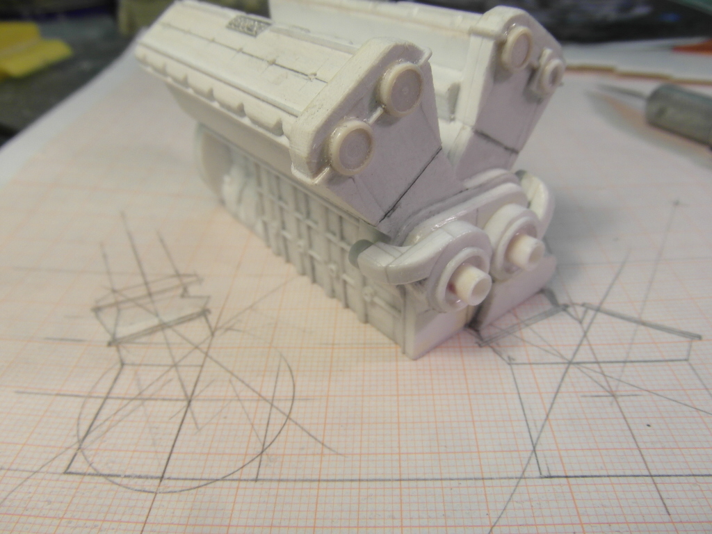

Ferrari 612 can-am 69-sam_3026.jpg   Ferrari 612 can-am 69-sam_3027.jpg   Ferrari 612 can-am 69-sam_3029.jpg
Ferrari 612 can-am 69-sam_3033.jpg   Ferrari 612 can-am 69-sam_3034.jpg   Ferrari 612 can-am 69-sam_3035.jpg
