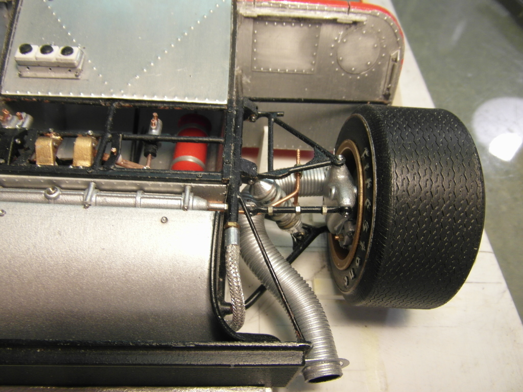

predefinito Avanzamento lavori meccanica posteriore
Foto dei tubi di presa d'aria dei freni posteriori

Maestro come ha riprodotto i tubi corrugati per il convogliamento aria sui freni?
Mi associo alla stessa domanda

predefinito Risposta a frah2o
Il tubo si ottiene da un tondino di materiale plastico che non so materialmente specificare ( non ho dati tecnici) che viene inciso al tornio e poi modellato a caldo a mano libera. La malleabilità consiste che una volta scaldato si ha alcuni secondi per poterlo piegare prima che si raffreddi.

Quindi ricavato dal pieno ed è... pieno?

predefinito Risposta a Riccardo64
Certo ricavato dal pieno altrimenti si deformerebbe

La carrozzeria è uno spettacolo, posso sapere il metodo di verniciatura?
Verniciatura a bomboletta fondo grigio Talken, bianco lucido 9020 Talken e rosso 120 fiat Duplicolor
