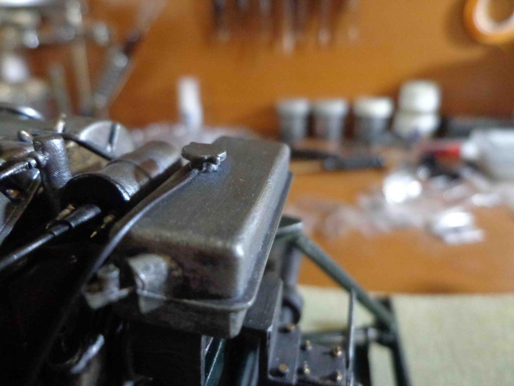

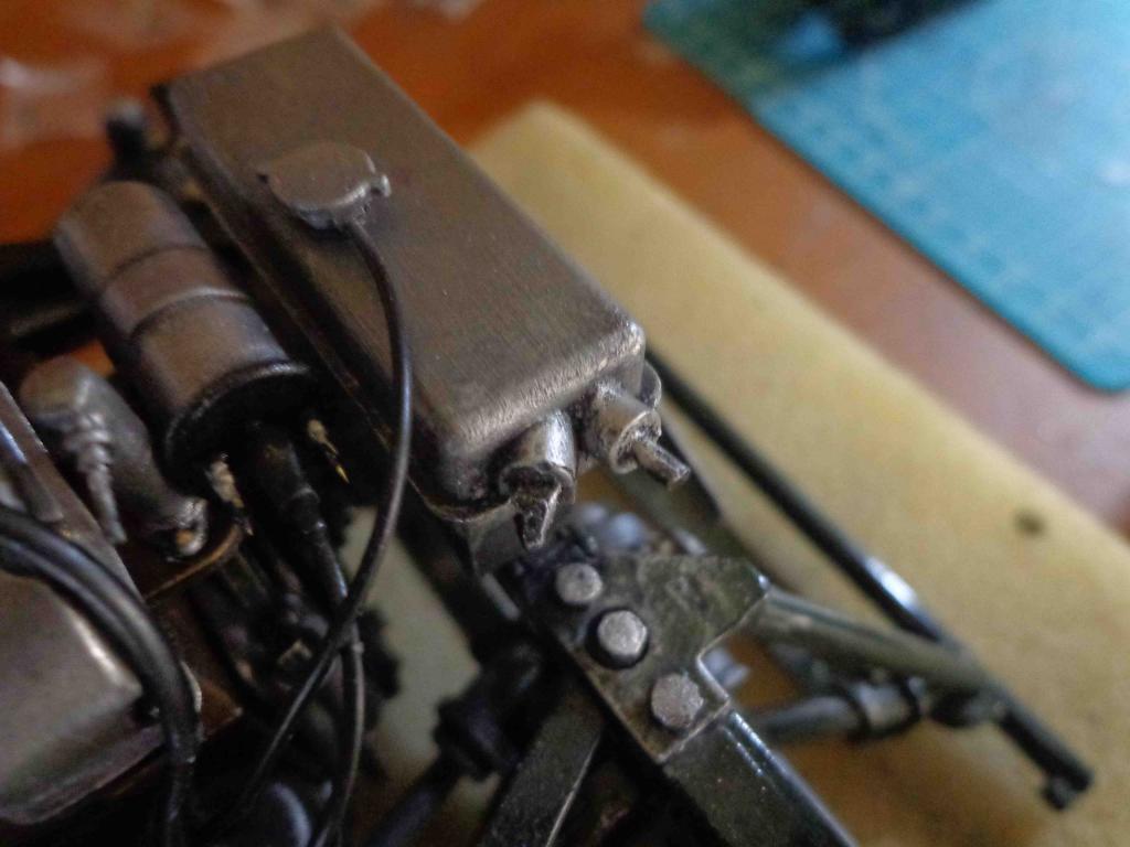

...ho creato il tubo che permetterà il controllo olio sulla coppa...
Jaguar E-Type (1963) 1/8 scale DeA-dsc07913.jpg   Jaguar E-Type (1963) 1/8 scale DeA-dsc07915.jpg   Jaguar E-Type (1963) 1/8 scale DeA-dsc07925.jpg
Ultima modifica di mirage; 17-07-19 a 05:41 PM

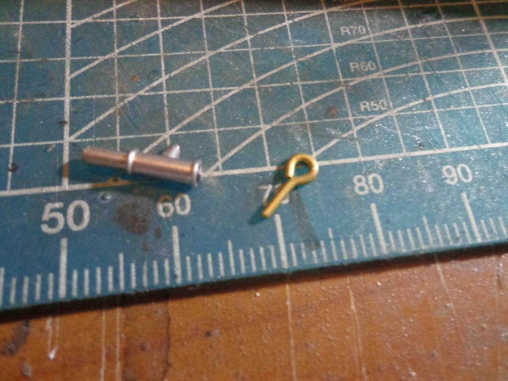

...l'asta del controllo olio l'ho realizzata con un golfare, una marmitta di macchinina e filo di stagno...
Jaguar E-Type (1963) 1/8 scale DeA-dsc07916.jpg   Jaguar E-Type (1963) 1/8 scale DeA-dsc07917.jpg   Jaguar E-Type (1963) 1/8 scale DeA-dsc07919.jpg
Jaguar E-Type (1963) 1/8 scale DeA-dsc07920.jpg   Jaguar E-Type (1963) 1/8 scale DeA-dsc07921.jpg   Jaguar E-Type (1963) 1/8 scale DeA-dsc07922.jpg
Jaguar E-Type (1963) 1/8 scale DeA-dsc07924.jpg   Jaguar E-Type (1963) 1/8 scale DeA-dsc07927.jpg   Jaguar E-Type (1963) 1/8 scale DeA-dsc07928.jpg

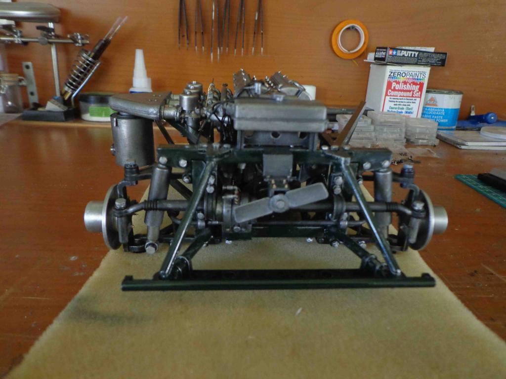

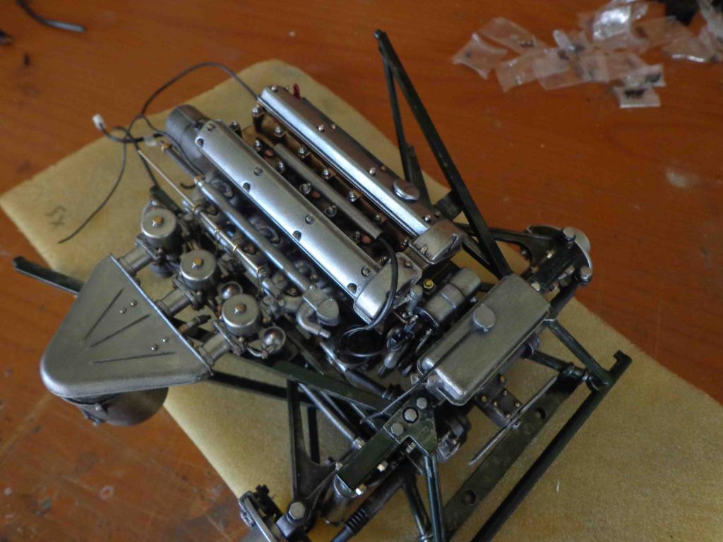

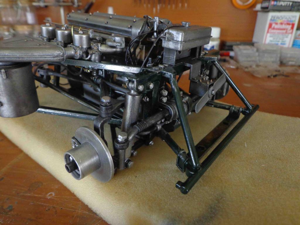

Vecchio 17-07-19, 05:40 PM   #123
L'avatar di mirage
Registrato dal: Mar 2015
residenza: Enna
Messaggi: 4,558
mirage inizia ad ingranare.
...accoppiamento motore alla struttura.
Ecco come si presenta a questo punto dei lavori.
Jaguar E-Type (1963) 1/8 scale DeA-dsc07929.jpg   Jaguar E-Type (1963) 1/8 scale DeA-dsc07930.jpg   Jaguar E-Type (1963) 1/8 scale DeA-dsc07931.jpg
Jaguar E-Type (1963) 1/8 scale DeA-dsc07932.jpg   Jaguar E-Type (1963) 1/8 scale DeA-dsc07933.jpg   Jaguar E-Type (1963) 1/8 scale DeA-dsc07935.jpg
Jaguar E-Type (1963) 1/8 scale DeA-dsc07937.jpg

Il tubino Lo pieghi col piegatubi ?
Vecchio 17-07-19, 06:52 PM   #125
L'avatar di mirage
residenza: Enna
Messaggi: 4,558
Non l'ho ancora acquistato, ho inserito una gruccia all'interno fino alla curva così da poter inserire l'asta.
Vecchio 17-07-19, 11:57 PM   #126
L'avatar di riccardozanelli
Registrato dal: Mar 2004
residenza: Lerici, La Spezia
Messaggi: 4,553
Si presenta molto bene
Vecchio 18-07-19, 12:05 AM   #127
Messaggi: 7,441
L'asta di livello dell'olio è una vera chicca....

Luca dato che lo hai montato da poco: la struttura a traliccio si può assemblare tutta e poi montare dopo sospensioni, mozzi, radiatore e motore?
O bisogna lasciar qualche traliccio, montare copmponenti e poi chiudere il tutto?

Fra il montaggio prevede parti da assemblare dopo ed in contemporanea come i braccetti e cremagliera.
Cmq quello che vuoi fare è complicato ma fattibile devi modificare molto e a rendere tutto più difficile è che tutti i componenti ma proprio tutti sono in metallo.

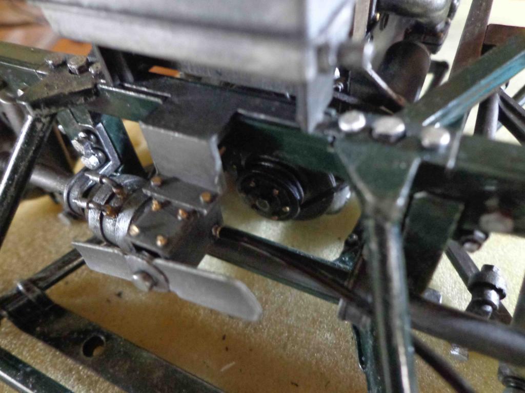

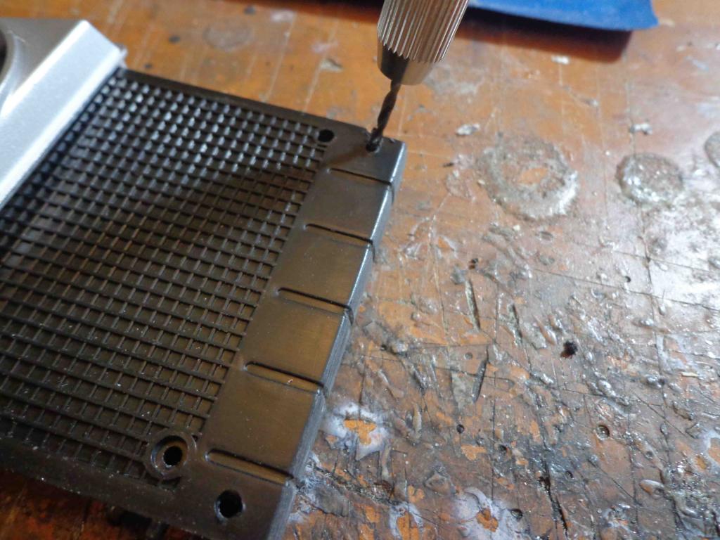

per quel che concerne il radiatore ho creato quattro innesti dove ospiteranno tutti i relativi tubi di andata, ritorno, motore e abitacolo...
Jaguar E-Type (1963) 1/8 scale DeA-dsc07940.jpg   Jaguar E-Type (1963) 1/8 scale DeA-dsc07941.jpg   Jaguar E-Type (1963) 1/8 scale DeA-dsc07942.jpg
Jaguar E-Type (1963) 1/8 scale DeA-dsc07943.jpg   Jaguar E-Type (1963) 1/8 scale DeA-dsc07950.jpg   Jaguar E-Type (1963) 1/8 scale DeA-dsc07951.jpg
Jaguar E-Type (1963) 1/8 scale DeA-dsc07952.jpg
Vecchio 19-07-19, 03:01 PM   #134
L'avatar di mirage
residenza: Enna
Messaggi: 4,558
...altro innesto al serbatoio.
Jaguar E-Type (1963) 1/8 scale DeA-dsc07944.jpg   Jaguar E-Type (1963) 1/8 scale DeA-dsc07945.jpg   Jaguar E-Type (1963) 1/8 scale DeA-dsc07946.jpg
Jaguar E-Type (1963) 1/8 scale DeA-dsc07947.jpg   Jaguar E-Type (1963) 1/8 scale DeA-dsc07948.jpg   Jaguar E-Type (1963) 1/8 scale DeA-dsc07949.jpg
Jaguar E-Type (1963) 1/8 scale DeA-dsc07954.jpg

...altro innesto sul motorino della ventola che collegherò alla centralina.
Jaguar E-Type (1963) 1/8 scale DeA-dsc07955.jpg   Jaguar E-Type (1963) 1/8 scale DeA-dsc07956.jpg   Jaguar E-Type (1963) 1/8 scale DeA-dsc07957.jpg
