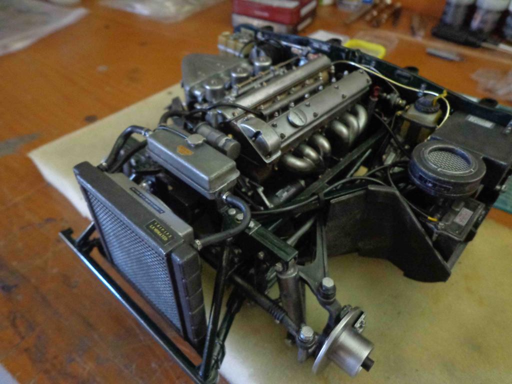

...ho finito tutti i vari collegamenti ed applicato le decals autoprodotte, manca di invecchiarle un pò.
attendo l'essicazione completa...

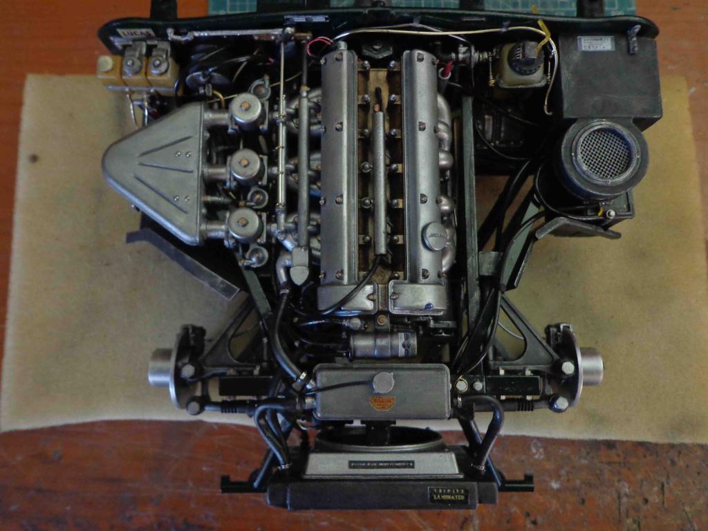

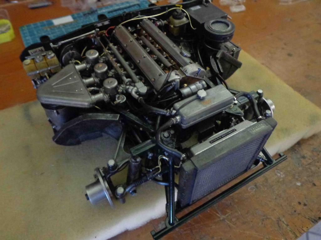

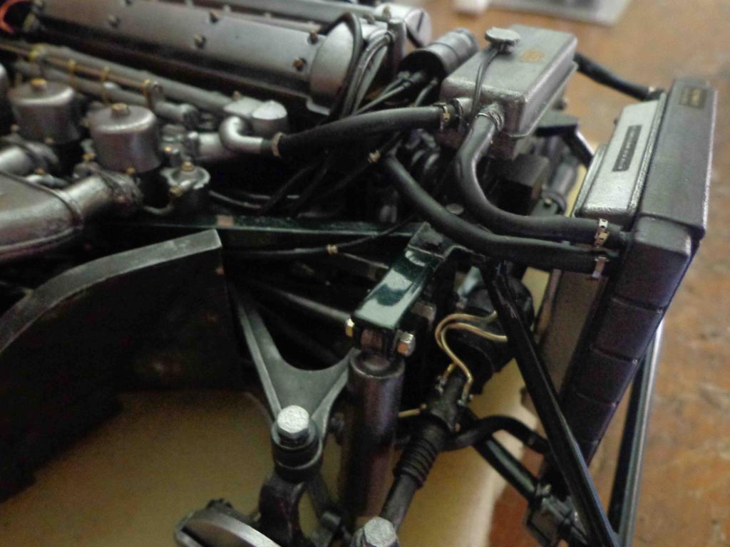

Vecchio 30-07-19, 12:27 PM   #182
L'avatar di mirage
Registrato dal: Mar 2015
residenza: Enna
Messaggi: 4,561
mirage inizia ad ingranare.

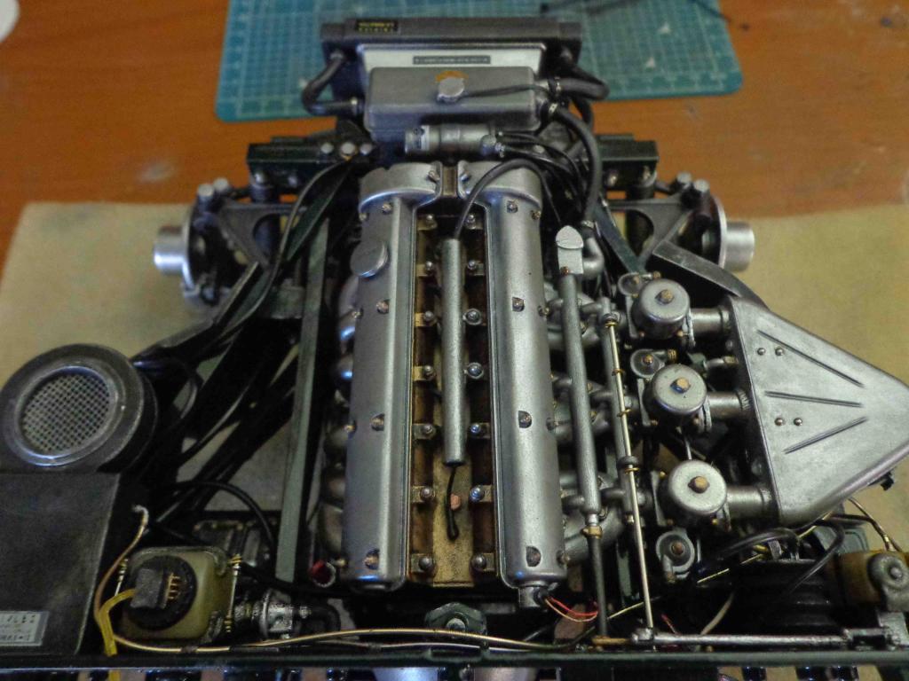

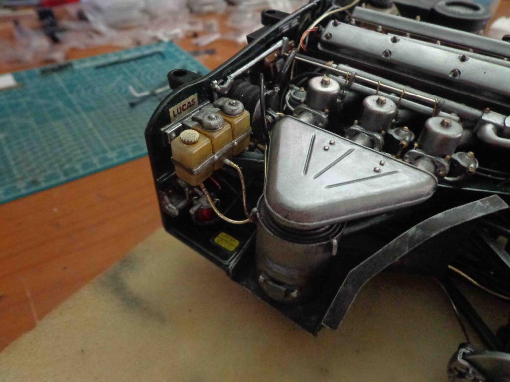

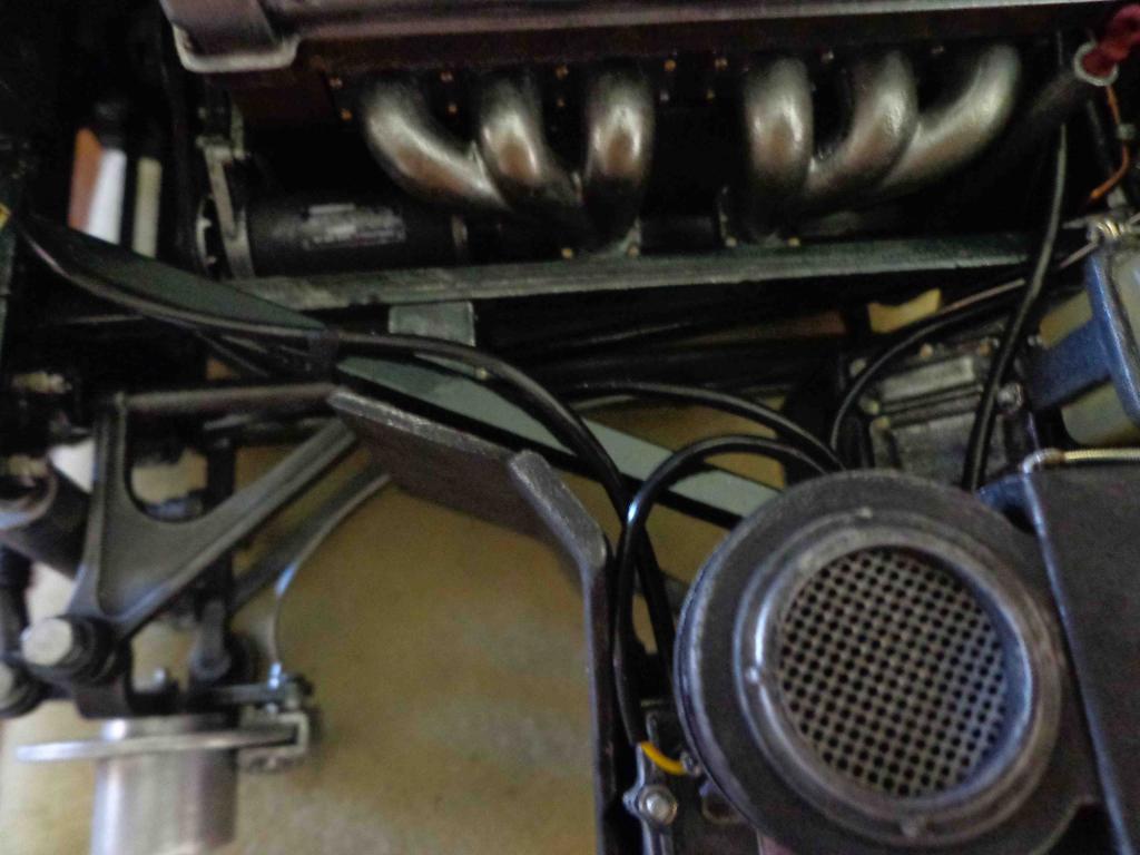

...ecco come si presenta il vano motore completo manca solo il tubo dei freni posteriori che arriverà da dietro.
Jaguar E-Type (1963) 1/8 scale DeA-dsc08172.jpg   Jaguar E-Type (1963) 1/8 scale DeA-dsc08174.jpg   Jaguar E-Type (1963) 1/8 scale DeA-dsc08176.jpg
Jaguar E-Type (1963) 1/8 scale DeA-dsc08177.jpg   Jaguar E-Type (1963) 1/8 scale DeA-dsc08187.jpg   Jaguar E-Type (1963) 1/8 scale DeA-dsc08188.jpg
Jaguar E-Type (1963) 1/8 scale DeA-dsc08189.jpg

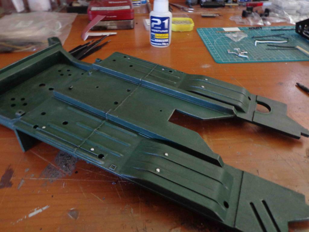

Vecchio 01-08-19, 05:18 PM   #190
L'avatar di mirage
residenza: Enna
Messaggi: 4,561

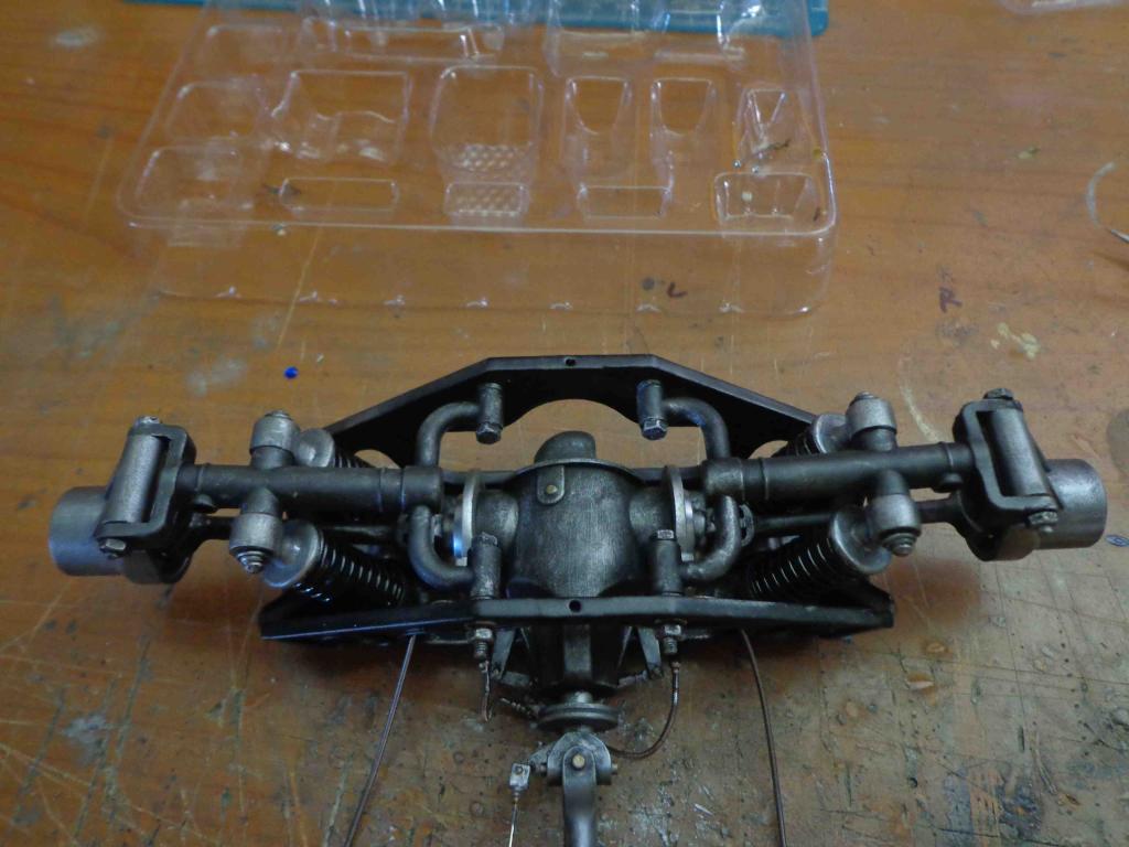

ho messo mano al pianale che il kit prevede nero ma in realtà va dello stesso colore della carrozzeria, nel mio caso verde...
Jaguar E-Type (1963) 1/8 scale DeA-dsc08193.jpg   Jaguar E-Type (1963) 1/8 scale DeA-dsc08194.jpg   Jaguar E-Type (1963) 1/8 scale DeA-dsc08197.jpg

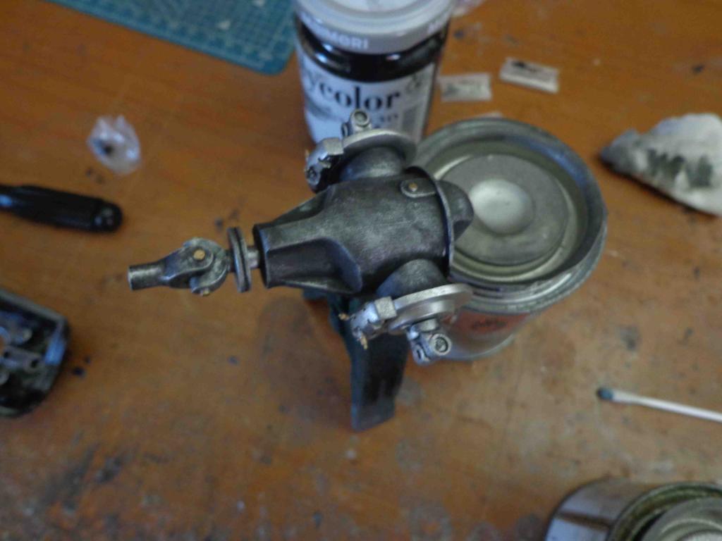

...poi al differenziale con i freni...

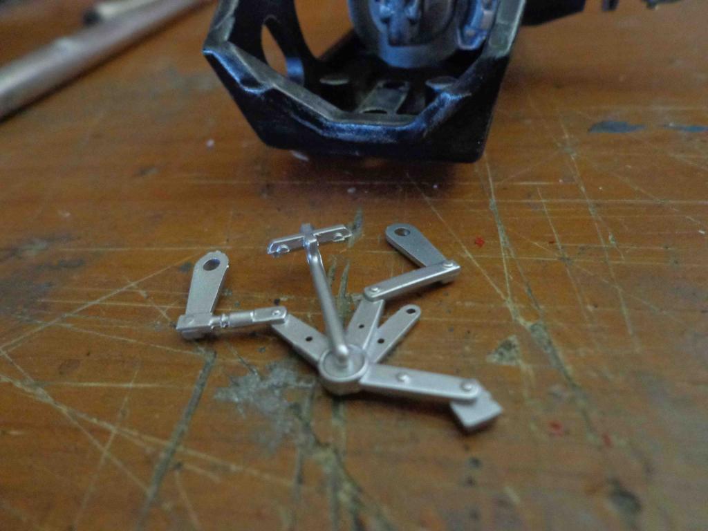

Vecchio 01-08-19, 05:25 PM   #192
L'avatar di mirage
residenza: Enna
Messaggi: 4,561

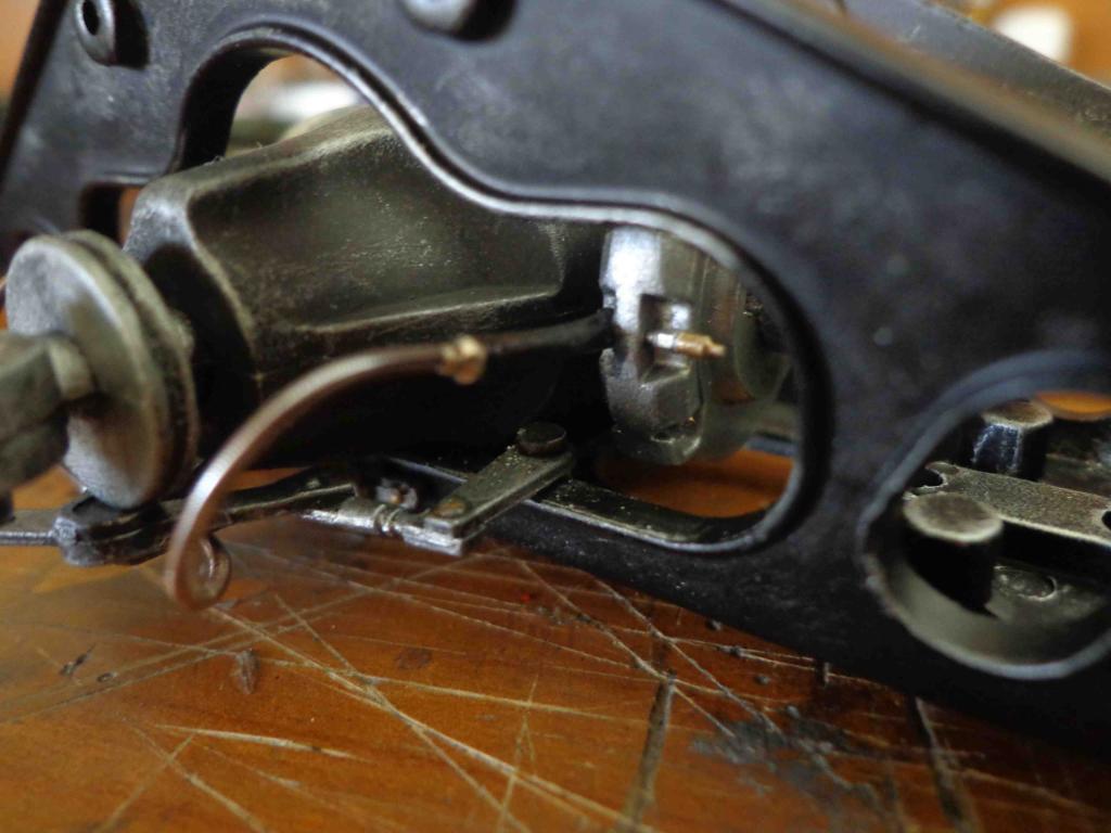

...ed infine ho dettagliato i leveraggi del freno a mano aggiungendo il raccordo con la fune del freno e tubo guida....
Jaguar E-Type (1963) 1/8 scale DeA-dsc08202.jpg   Jaguar E-Type (1963) 1/8 scale DeA-dsc08204.jpg   Jaguar E-Type (1963) 1/8 scale DeA-dsc08206.jpg
Jaguar E-Type (1963) 1/8 scale DeA-dsc08207.jpg   Jaguar E-Type (1963) 1/8 scale DeA-dsc08208.jpg   Jaguar E-Type (1963) 1/8 scale DeA-dsc08209.jpg
Jaguar E-Type (1963) 1/8 scale DeA-dsc08211.jpg

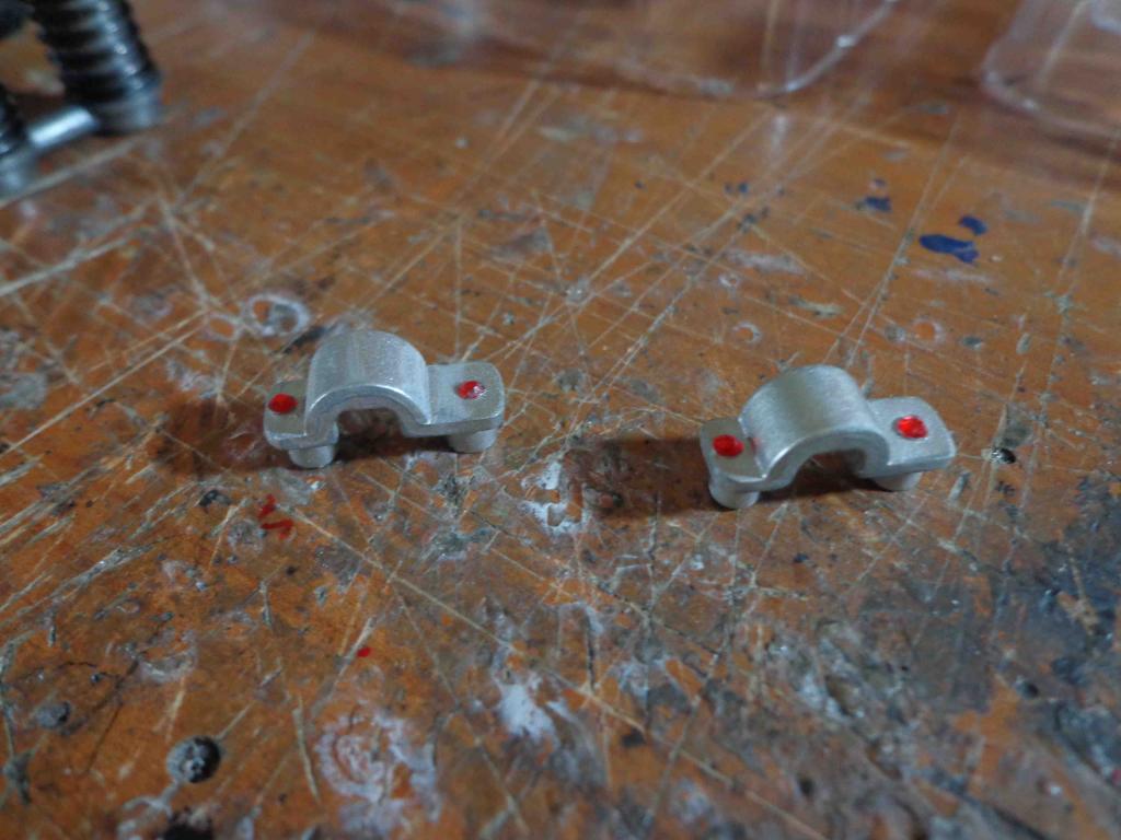

ho messo mano alle sospensioni...
