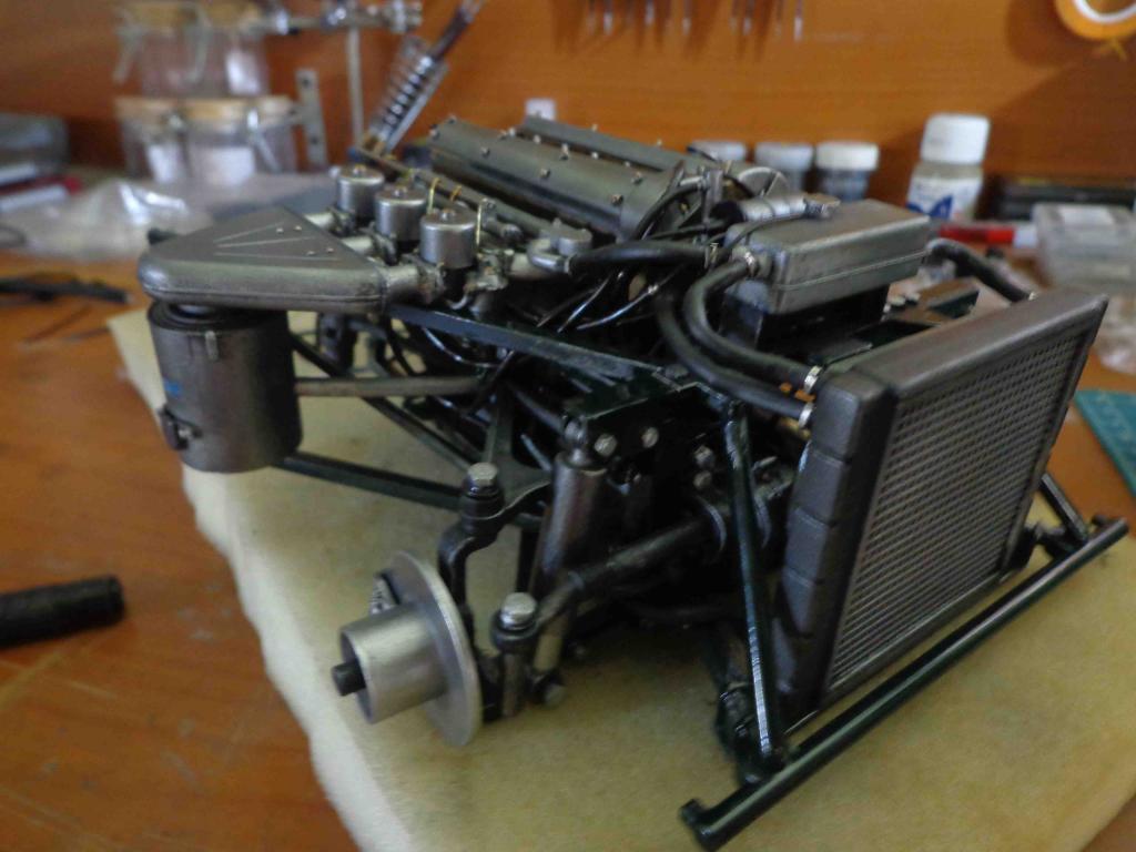

Vecchio 19-07-19, 02:31 PM   #138
L'avatar di mirage
Registrato dal: Mar 2015
residenza: Enna
Messaggi: 4,561
mirage inizia ad ingranare.
...ed infine ho realizzato sto tubo che dalle foto di referance intravedo il collegamento dal filtro aria al blocco motore...

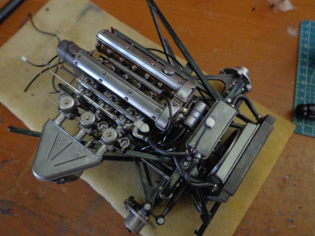

Vecchio 19-07-19, 02:34 PM   #139
L'avatar di mirage
residenza: Enna
Messaggi: 4,561
...qualche foto dell'insieme.

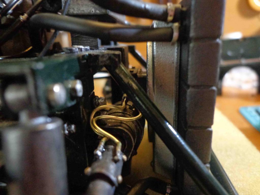

Vecchio 19-07-19, 02:36 PM   #140
L'avatar di frah2o
Registrato dal: Jun 2016
residenza: Ferrara
Messaggi: 3,189
frah2o inizia ad ingranare.

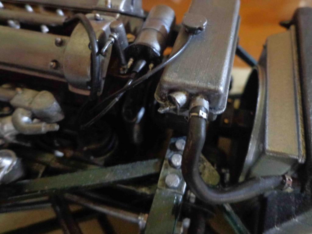

Luca gli extra tubi di raffreddamento come li hai fatti? Stirene, ottone con termo o sono tubicini veri e propri di gomma?
Vecchio 19-07-19, 02:51 PM   #141
L'avatar di mirage
residenza: Enna
Messaggi: 4,561
Sono in gomma con un filo di ottone all'interno per porter effettuare le giuste curvature.

Vecchio 19-07-19, 07:32 PM   #142
L'avatar di riccardozanelli
Registrato dal: Mar 2004
residenza: Lerici, La Spezia
Messaggi: 4,553
Rende tantissimo tutto l'insieme. Molto molto bravo

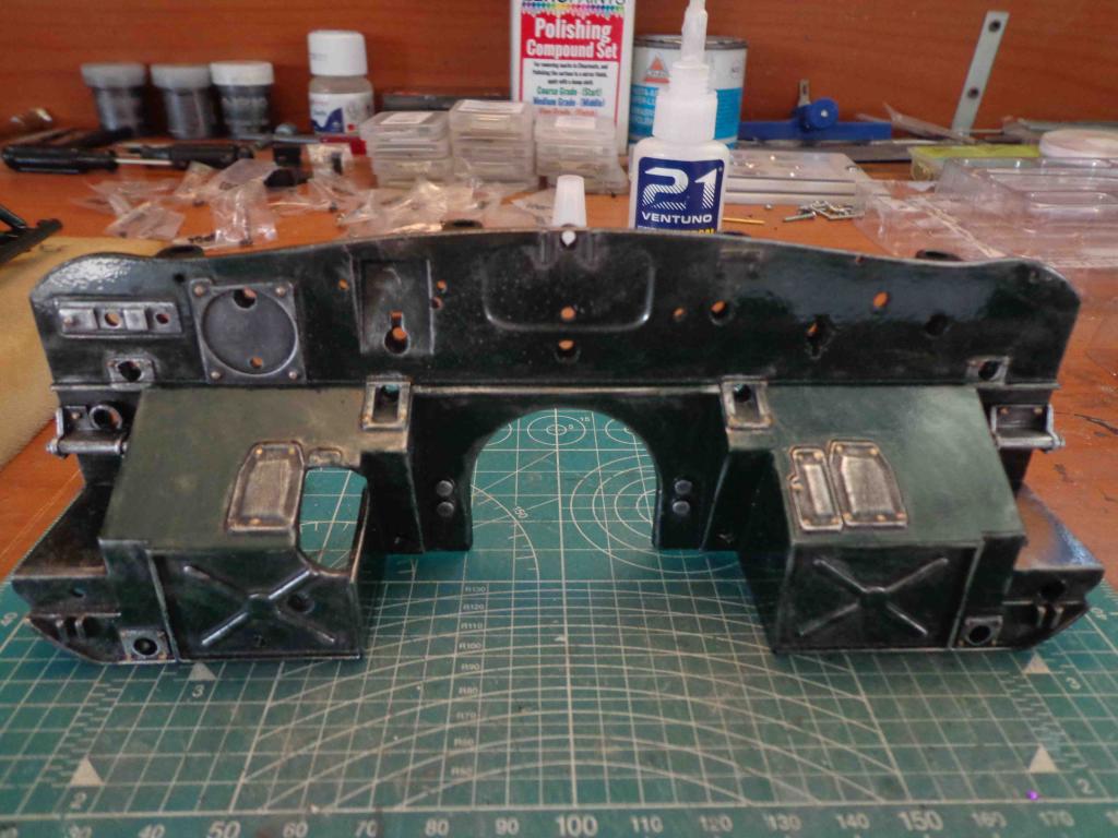

Vecchio 19-07-19, 09:05 PM   #143
L'avatar di mirage
residenza: Enna
Messaggi: 4,561
grazie riccardo troppo buono.

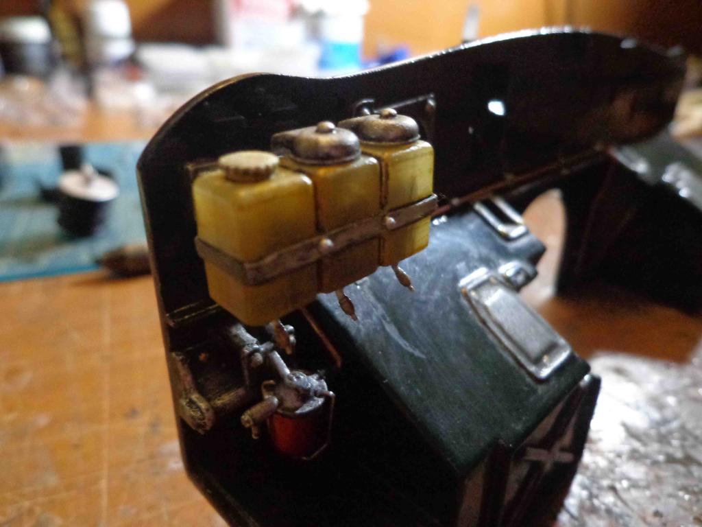

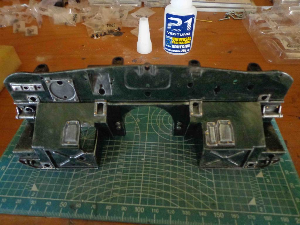

oggi ho messo mano al parafiamma, essendo in metallo rende le modifiche più complicate. Ho cercato di giocare con usura e dare un pò di profondità per renderlo più accettabile.
Domani inizierò l'allestimento.

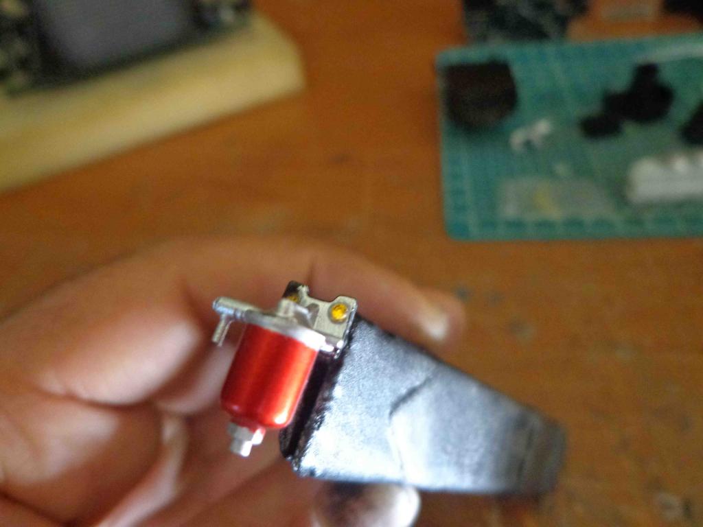

come primo elemento sul parafiamma ho reso più sensata la staffa di collegamento del filtro benzina...

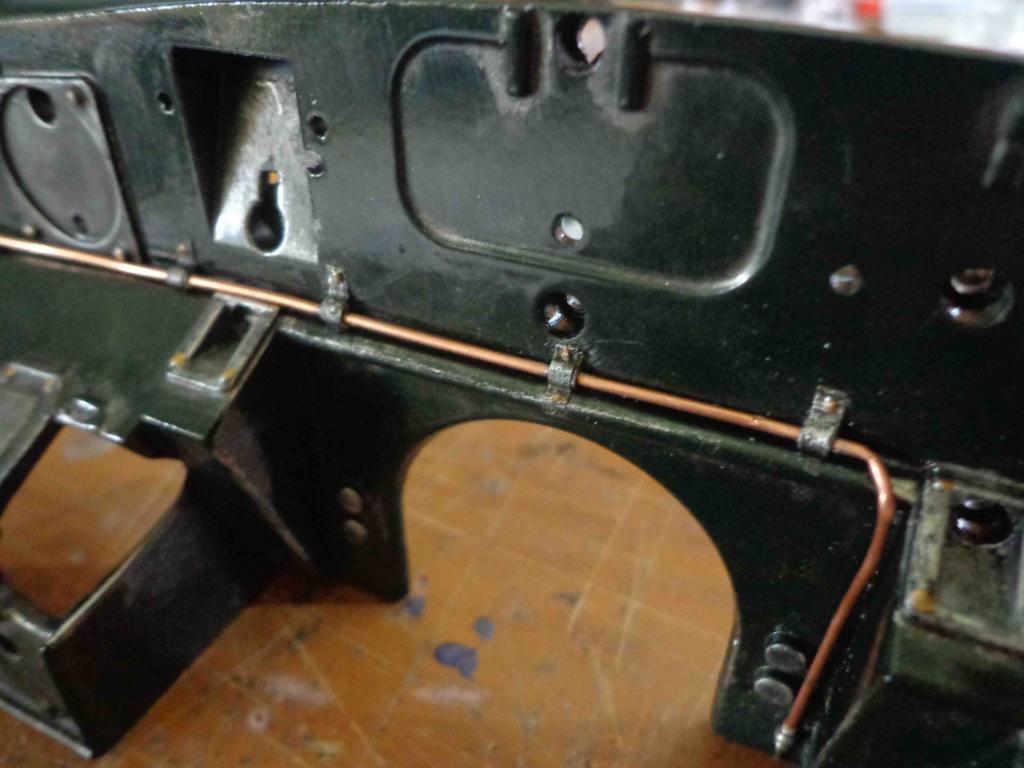

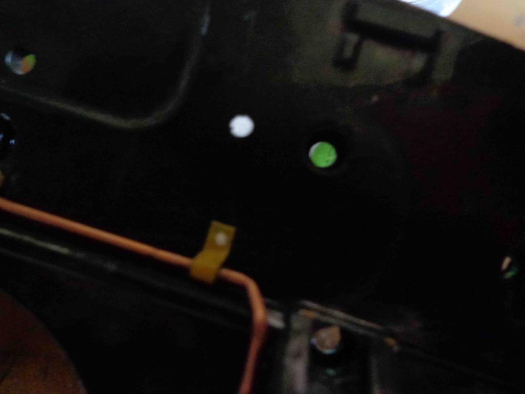

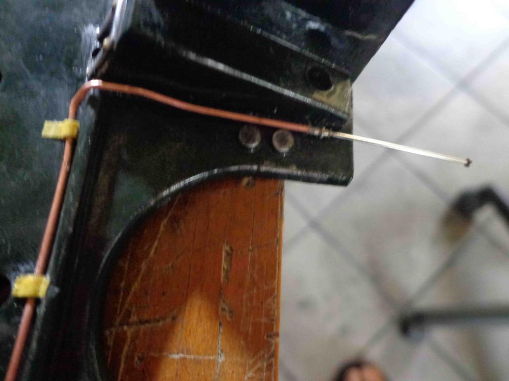

Vecchio 20-07-19, 01:57 PM   #145
L'avatar di mirage
residenza: Enna
Messaggi: 4,561

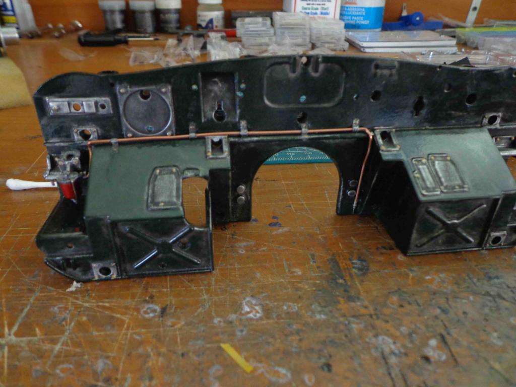

... il kit prevede un collegamento del filtro benzina alla vaschetta dei liquidi .
ho creato il percorso corretto con un filo di rame che andrà al serbatoio e creato delle staffette fissa tubo con carta per mascheratura ed una goccia di colla vinilica per simulare il bulloncino...
Jaguar E-Type (1963) 1/8 scale DeA-dsc08001.jpg   Jaguar E-Type (1963) 1/8 scale DeA-dsc08002.jpg   Jaguar E-Type (1963) 1/8 scale DeA-dsc08003.jpg
Jaguar E-Type (1963) 1/8 scale DeA-dsc08004.jpg   Jaguar E-Type (1963) 1/8 scale DeA-dsc08005.jpg   Jaguar E-Type (1963) 1/8 scale DeA-dsc08006.jpg
Jaguar E-Type (1963) 1/8 scale DeA-dsc08008.jpg   Jaguar E-Type (1963) 1/8 scale DeA-dsc08009.jpg

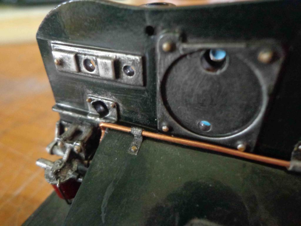

Vecchio 20-07-19, 02:00 PM   #146
L'avatar di mirage
residenza: Enna
Messaggi: 4,561

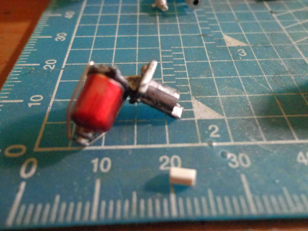

...infine ho pitturato le staffette e preparato un raccordo sul tubo che andrà posteriormente al serbatoio.

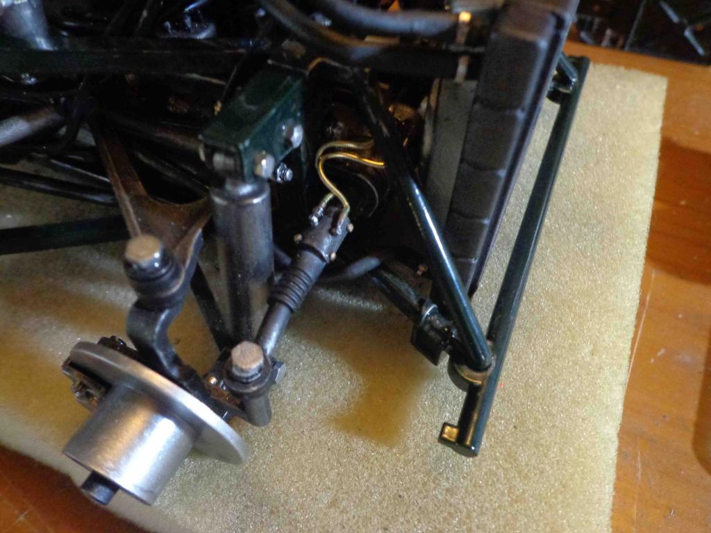

oggi sono arrivati i raccordi quindi ho potuto completare il collegamento tra la pompa e il pignone, manca solo il collegamento alla vaschetta che farò una volta montato il parafiamma.
Jaguar E-Type (1963) 1/8 scale DeA-dsc08014.jpg   Jaguar E-Type (1963) 1/8 scale DeA-dsc08015.jpg   Jaguar E-Type (1963) 1/8 scale DeA-dsc08016.jpg
Jaguar E-Type (1963) 1/8 scale DeA-dsc08017.jpg   Jaguar E-Type (1963) 1/8 scale DeA-dsc08018.jpg   Jaguar E-Type (1963) 1/8 scale DeA-dsc08019.jpg
Jaguar E-Type (1963) 1/8 scale DeA-dsc08020.jpg   Jaguar E-Type (1963) 1/8 scale DeA-dsc08021.jpg

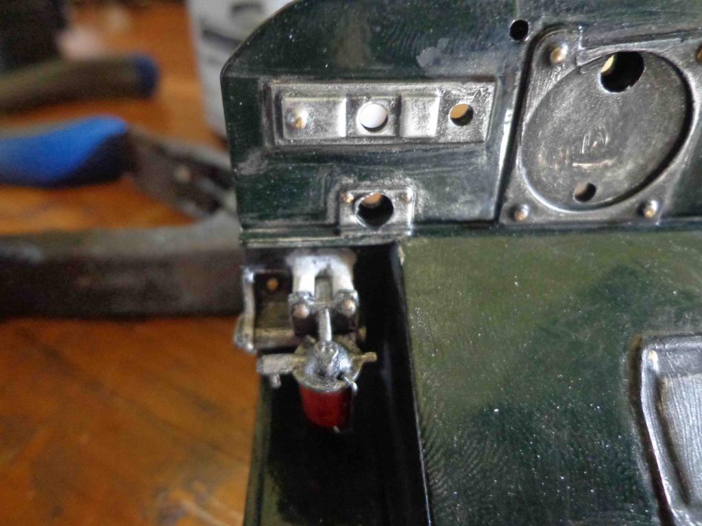

ciao a tutti, continuo i lavori sul parafiamma in particolare le vaschette dei liquidi che ho solo invecchiato, ingiallito e applicato i raccordi...
Jaguar E-Type (1963) 1/8 scale DeA-dsc08022.jpg   Jaguar E-Type (1963) 1/8 scale DeA-dsc08024.jpg   Jaguar E-Type (1963) 1/8 scale DeA-dsc08025.jpg
Jaguar E-Type (1963) 1/8 scale DeA-dsc08026.jpg   Jaguar E-Type (1963) 1/8 scale DeA-dsc08027.jpg

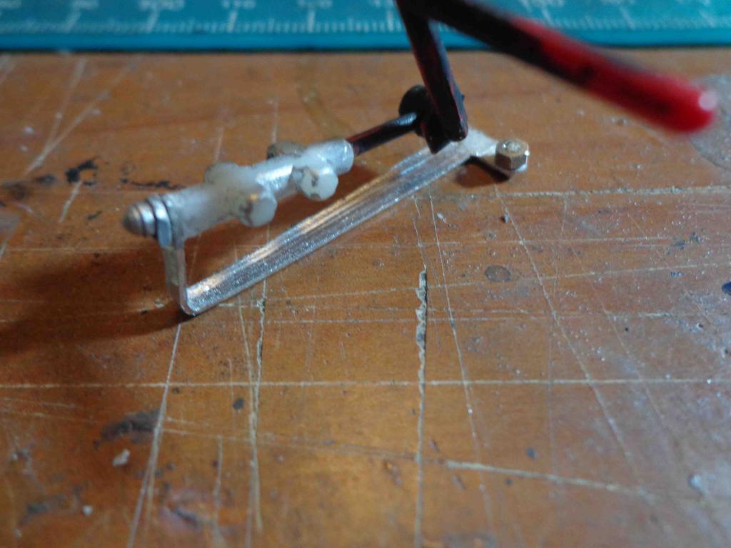

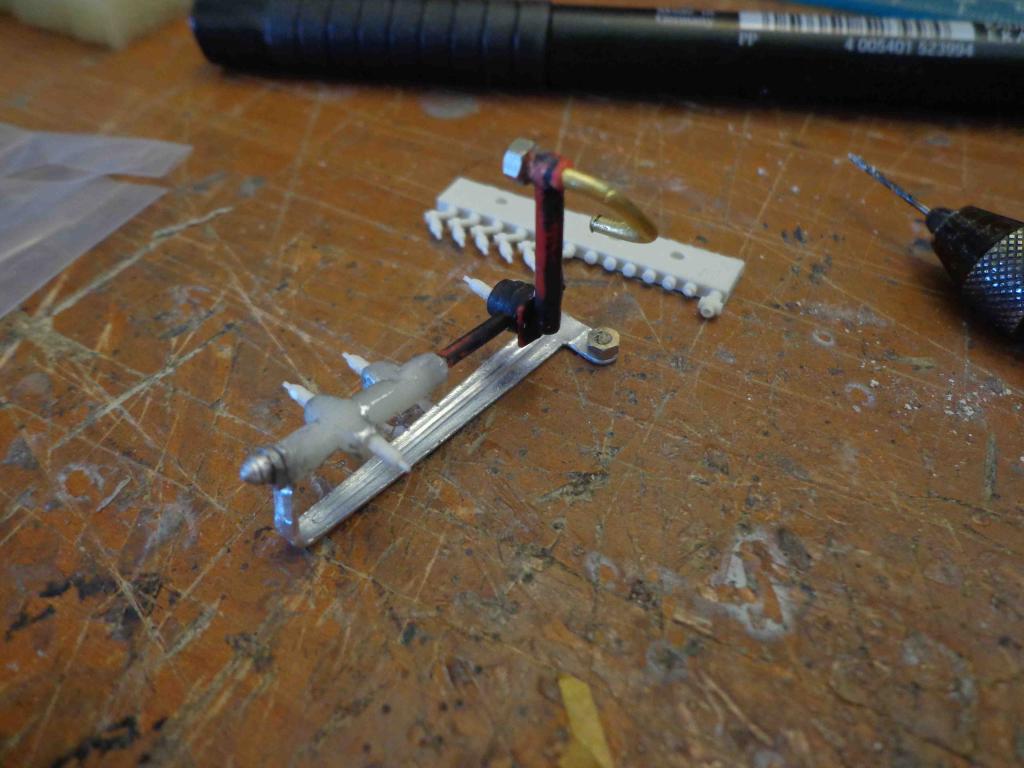

Vecchio 23-07-19, 01:38 PM   #149
L'avatar di mirage
residenza: Enna
Messaggi: 4,561

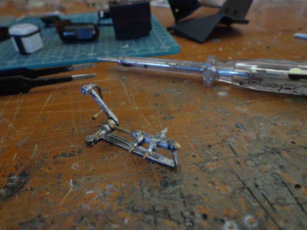

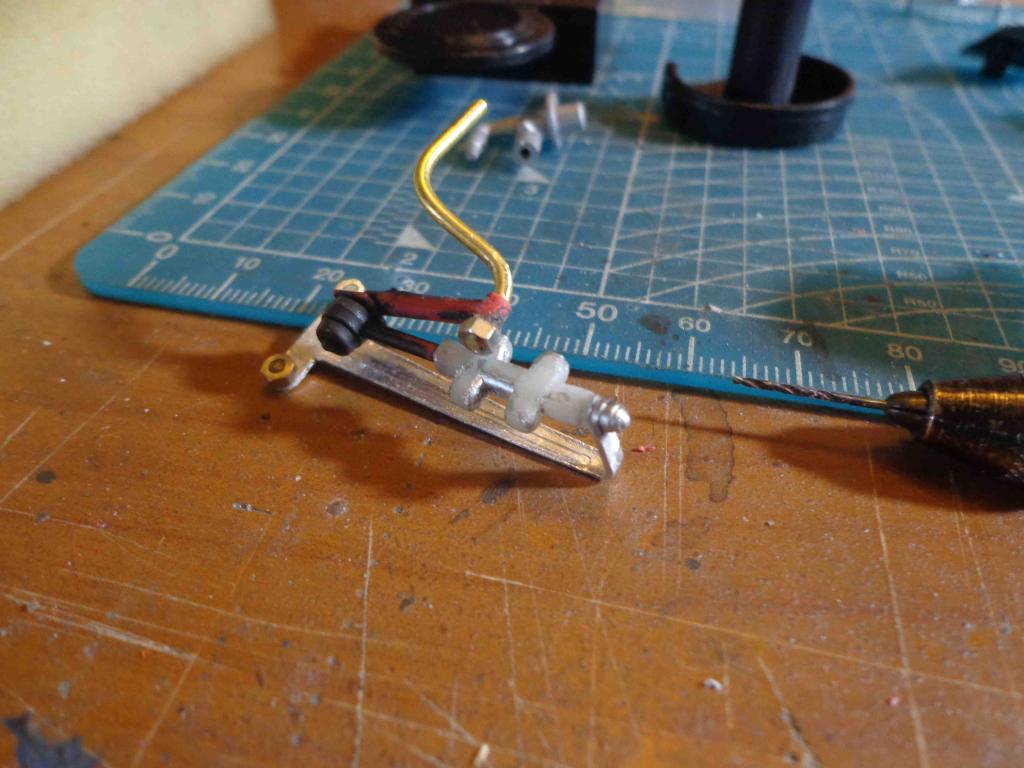

...poi ho cercato di creare la pompa dei freni poichè il kit prevede solo il cilindro maestro.
Ho utilizzatp un pezzo di sprua, una forcina per capelli e un pezzo di gioco dell'ovetto kinder...
Jaguar E-Type (1963) 1/8 scale DeA-dsc08028.jpg   Jaguar E-Type (1963) 1/8 scale DeA-dsc08029.jpg   Jaguar E-Type (1963) 1/8 scale DeA-dsc08031.jpg
Jaguar E-Type (1963) 1/8 scale DeA-dsc08032.jpg   Jaguar E-Type (1963) 1/8 scale DeA-dsc08033.jpg   Jaguar E-Type (1963) 1/8 scale DeA-dsc08034.jpg
Jaguar E-Type (1963) 1/8 scale DeA-dsc08035.jpg   Jaguar E-Type (1963) 1/8 scale DeA-dsc08036.jpg   Jaguar E-Type (1963) 1/8 scale DeA-dsc08037.jpg
Jaguar E-Type (1963) 1/8 scale DeA-dsc08038.jpg

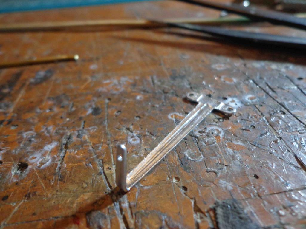

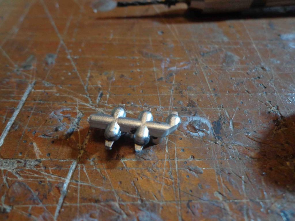

Vecchio 23-07-19, 01:45 PM   #150
L'avatar di mirage
residenza: Enna
Messaggi: 4,561
...continua con inserimento di quattro raccordi, due per i freni anteriori, una per quelli posteriori ed uno per il collegamento al cilindro, poi ho verniciato il tutto...
