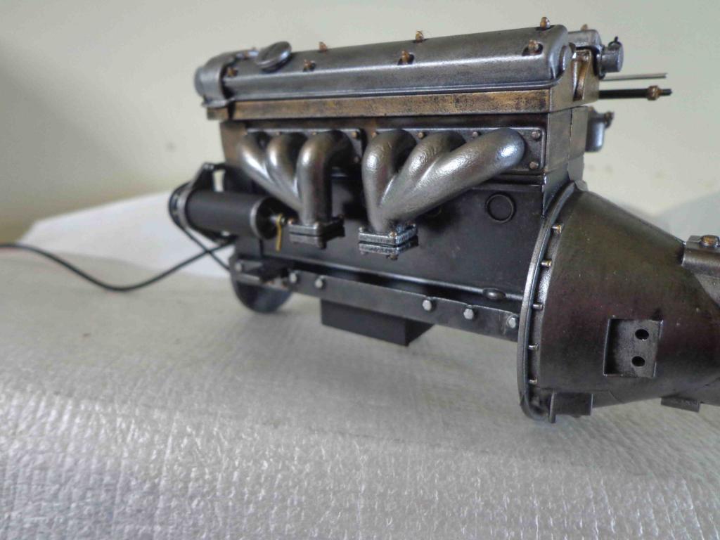

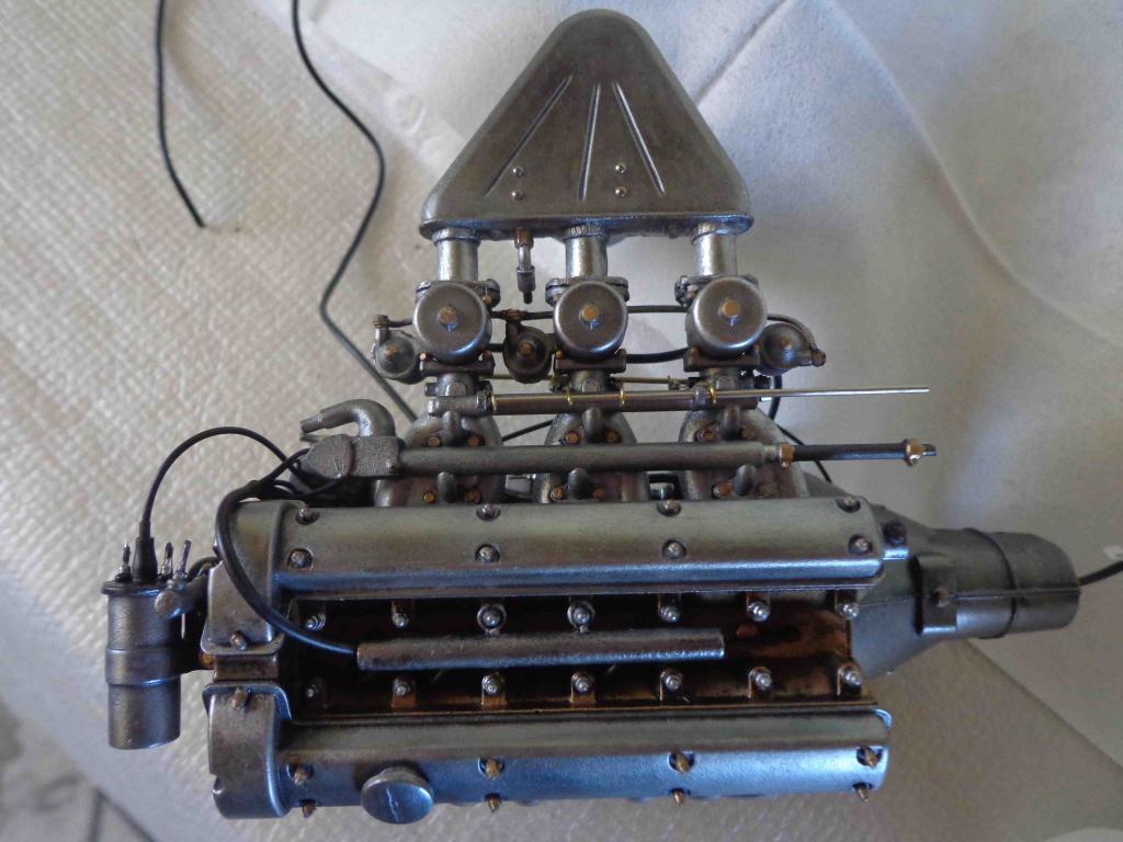

...poi ho assemblato il tutto.
Diciamo che sono al 40% di quello che voglio realizzare per oggi è tutto, buona giornata.

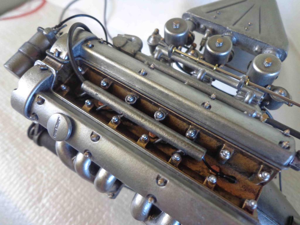

Io ho due appunti da fare ma potrebbero essere castronerie; il primo è che i collettori io credevo fossero in ghisa e non in metallo quindi forse un colore più scuro sarebbe il suo, l’altro è che in ogni foto ma veramente in tutte, i coperchi delle teste sono abbastanza più lucidi del resto. Risaltano proprio anche in motori usati, io le farei più lucenti secondo me ne guadagnerebbe

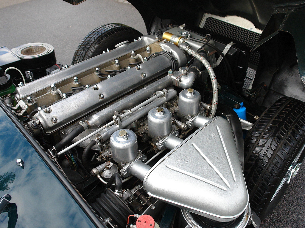

non tutti, tutti shen...
Poi a me le cromature nei motori non piacciono.
Ok ma i collettori che hai messo in foto sono sì in metallo ma sono anche diversi, quelli più tondeggianti che hai nel modello sono in ghisa.
Per le teste io dicevo lucidati un po’ di più non cromati Jaguar E-Type (1963) 1/8 scale DeA-img_3566.jpg
Comunque sì, sono poi dettagli
Per le teste io dicevo lucidati un po’ di più non cromati Allegato 332148
Ah ok, domani passo la polvere Steel sulle testate e un pò di iron sui collettori, vediamo cosa succede. 👍

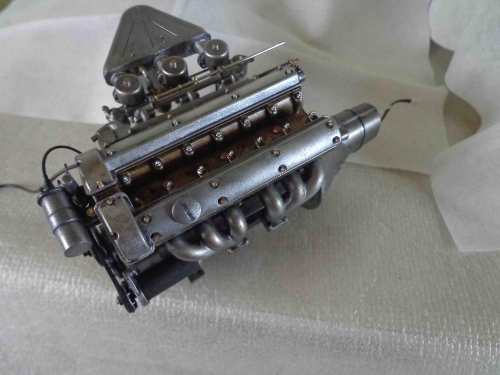

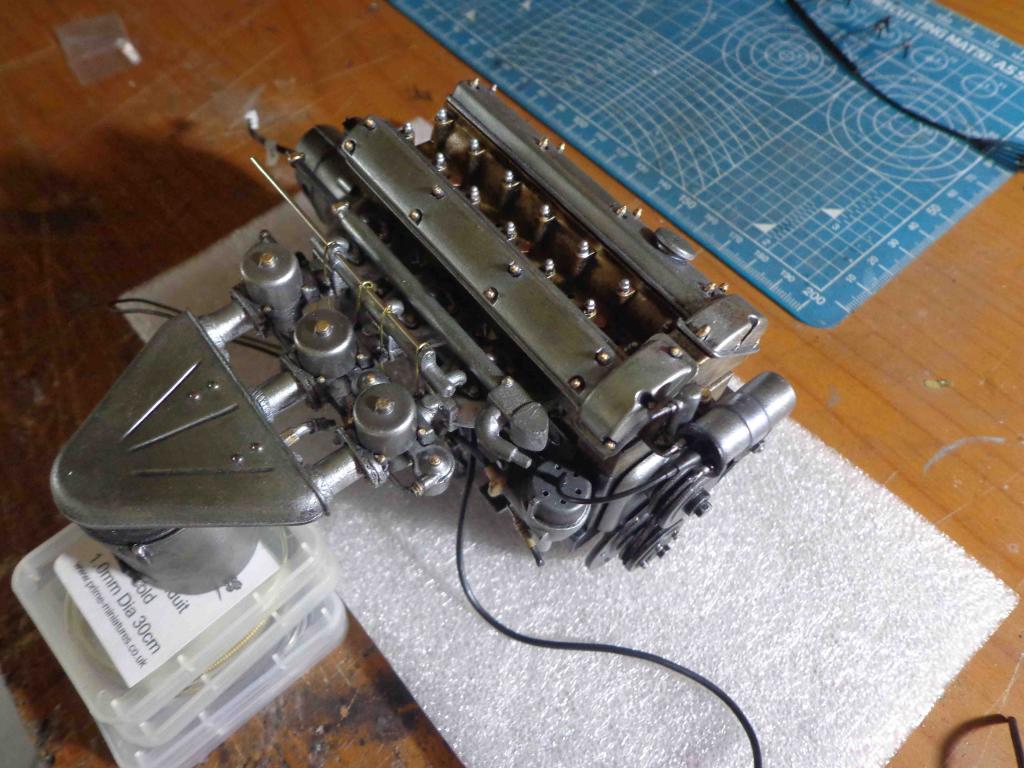

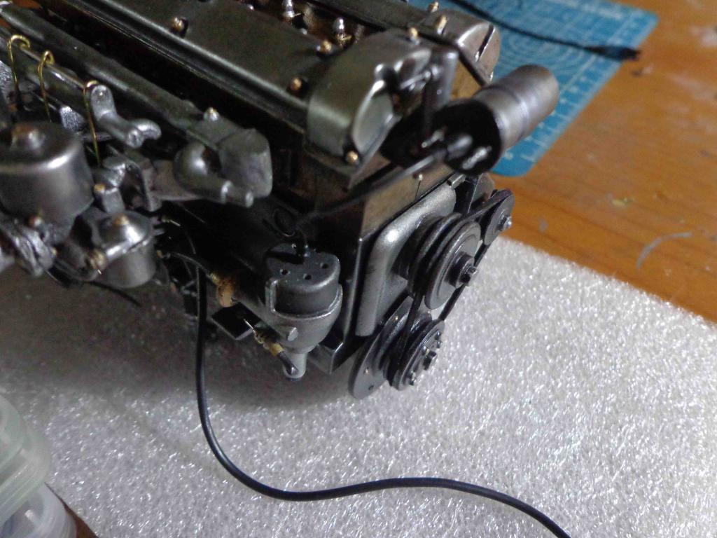

Dopo aver passato un pò di polvere sui coperchi delle testate rendendole poco più lucide, anche se sto seriamente pensando di farle nere opache, vedremo...
ho ricreato il sistema di collegamento delle candele che quello previsto dal kit è un unico pezzo di plastica gommosa...

Mi permetto invece di consigliarti di non usare l'elastico per simulare la cinghia: tra qualche anno sarà secco e si sbriciolerà.
Potresti utilizzare un profilato in plasticard a sezione quadrata (o triangolare) per le parti rettilinee. E per le curve sulle pulegge potresti usare lo stesso profilato scaldandolo e piegandolo. Da provare.

Concordo in pieno. Puoi anche usare una striscia unica, man mano che la fai girare tra le pulegge la vai fissando con gocce di ciano e non si muoverà più...essendo sottile non dovrebbe opporre resistenza.

Quello dell'elastico non lo sapevo si sbriciolasse, ho appena controllato gli altri miei modelli, il più datato di 7anni fa è intatto, forse penso dipenda dal grado di tensione e da agenti atmosferici, forse usati come faccio io con un grado minimo di tensione e dentro la teca la durata aumenta... Cmq bella idea la adotterò di sicuro anche perchè il profilato triangolare è più bello. 👍.
