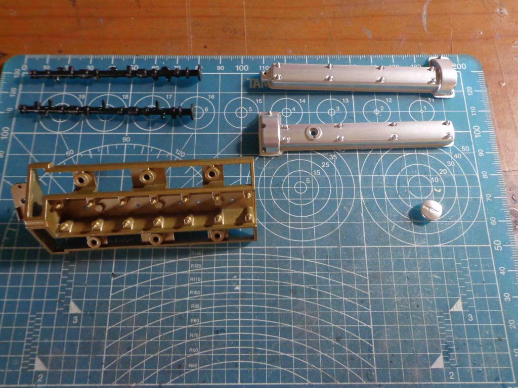

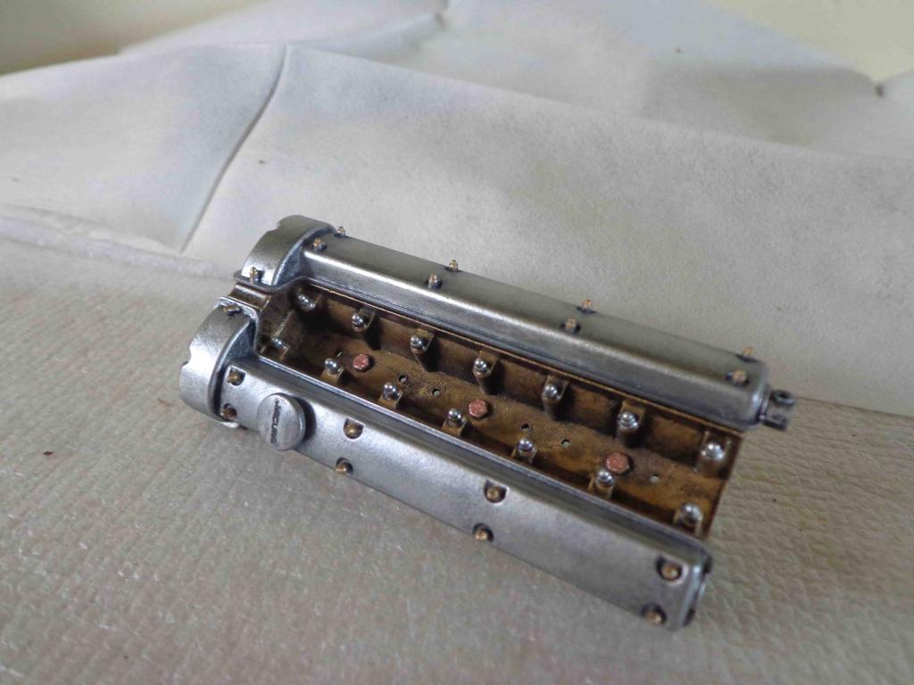

Oggi ho lavorato un pò sul motore qui ho solo trattato la tastata, l'albero a camme e i coperchi...

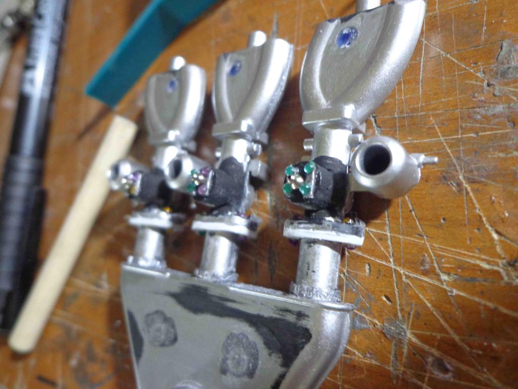

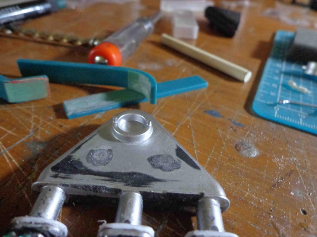

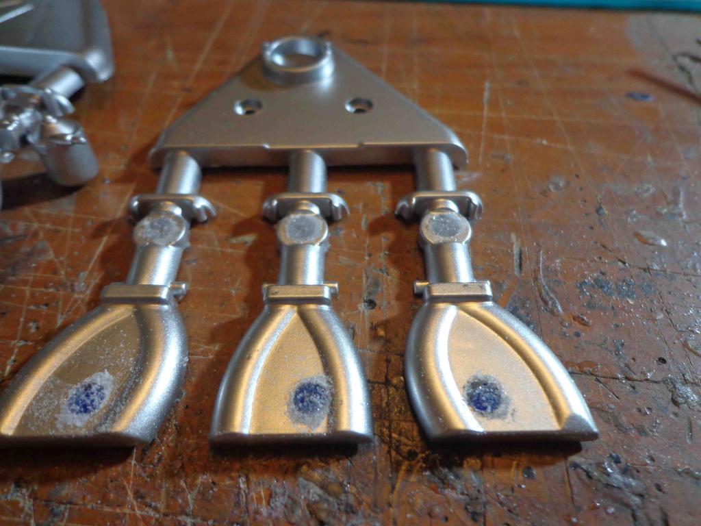

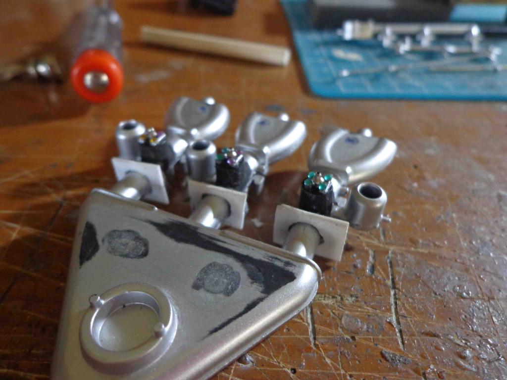

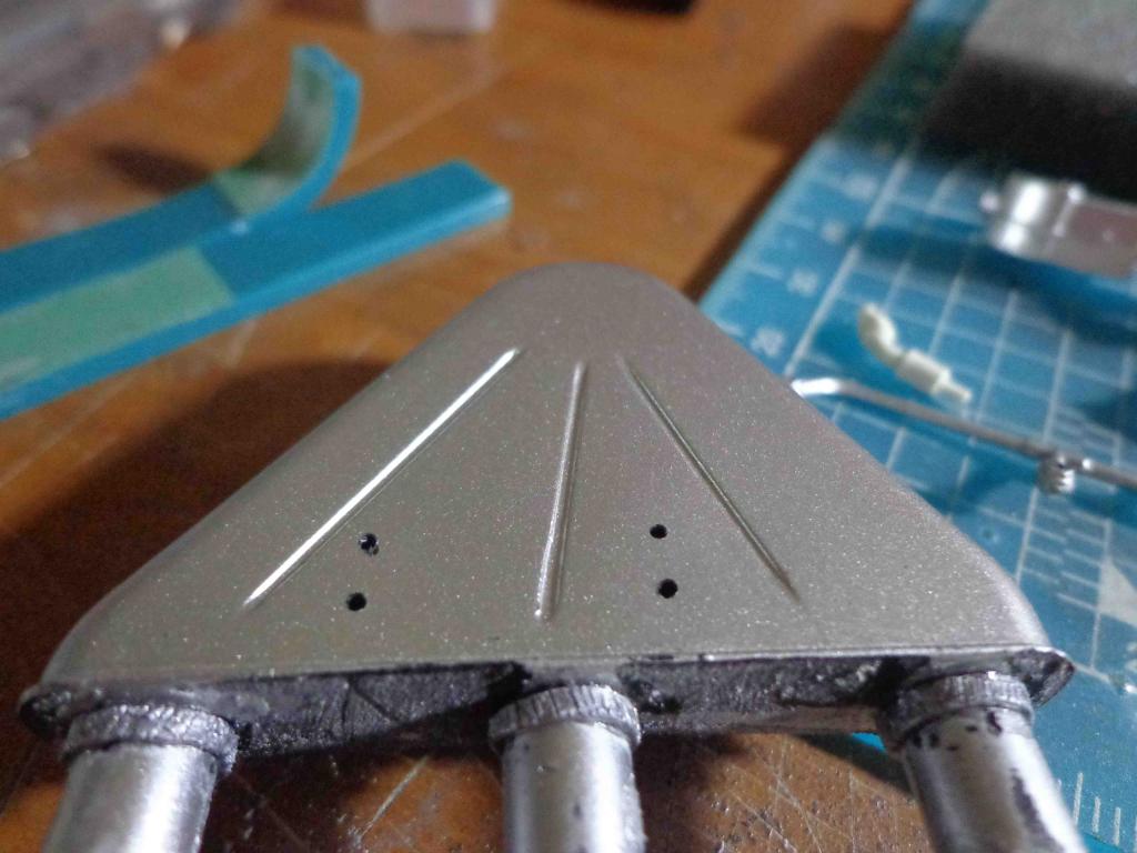

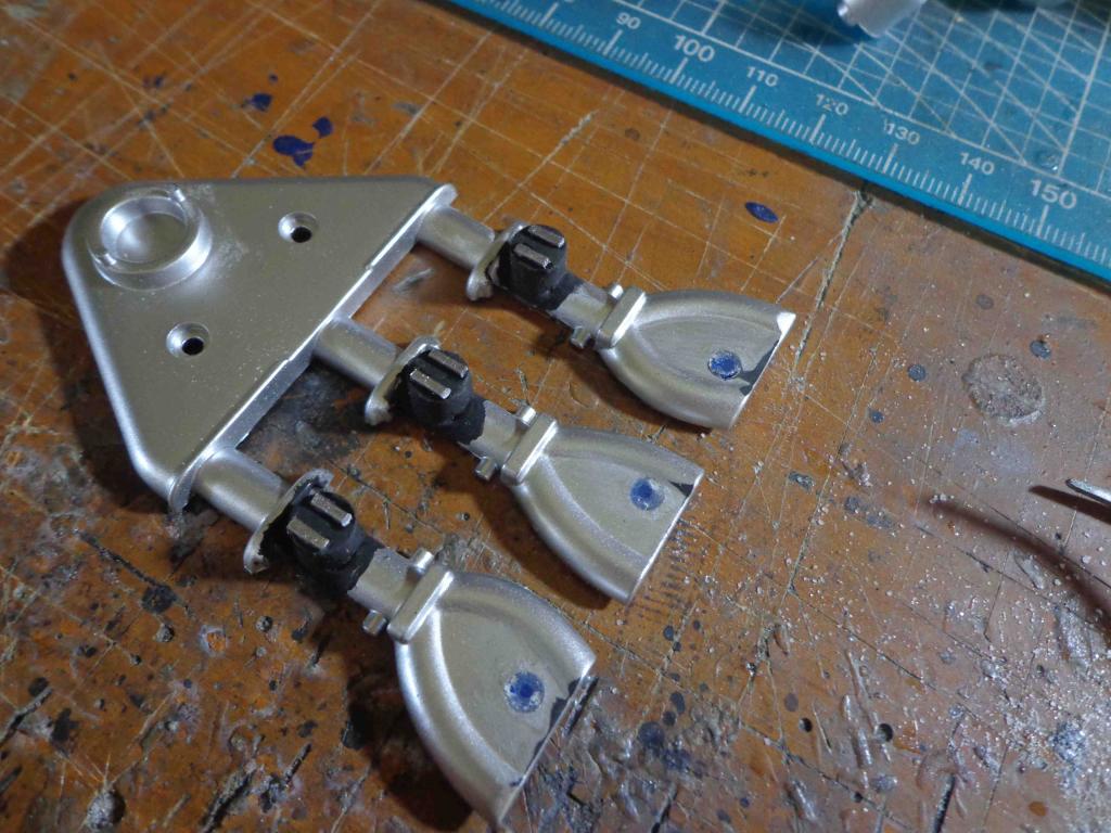

...per quanto riguarda il gruppo carburatori e collettore è un disastro, oltre la marea di viti a vista, è diviso in due ed è pure sbagliato nell'interpretazione dei collegamenti, dimenticavo che manca anche la parte inferiore dei carburatori.

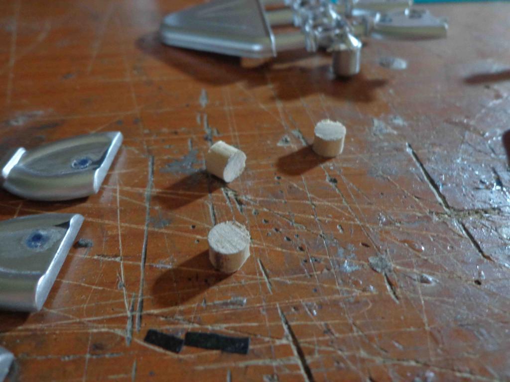

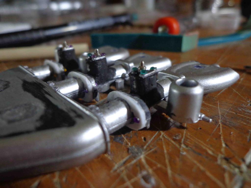

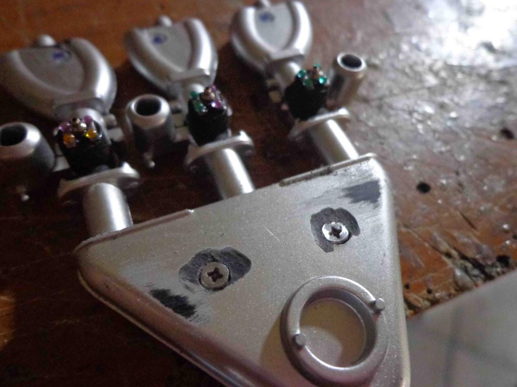

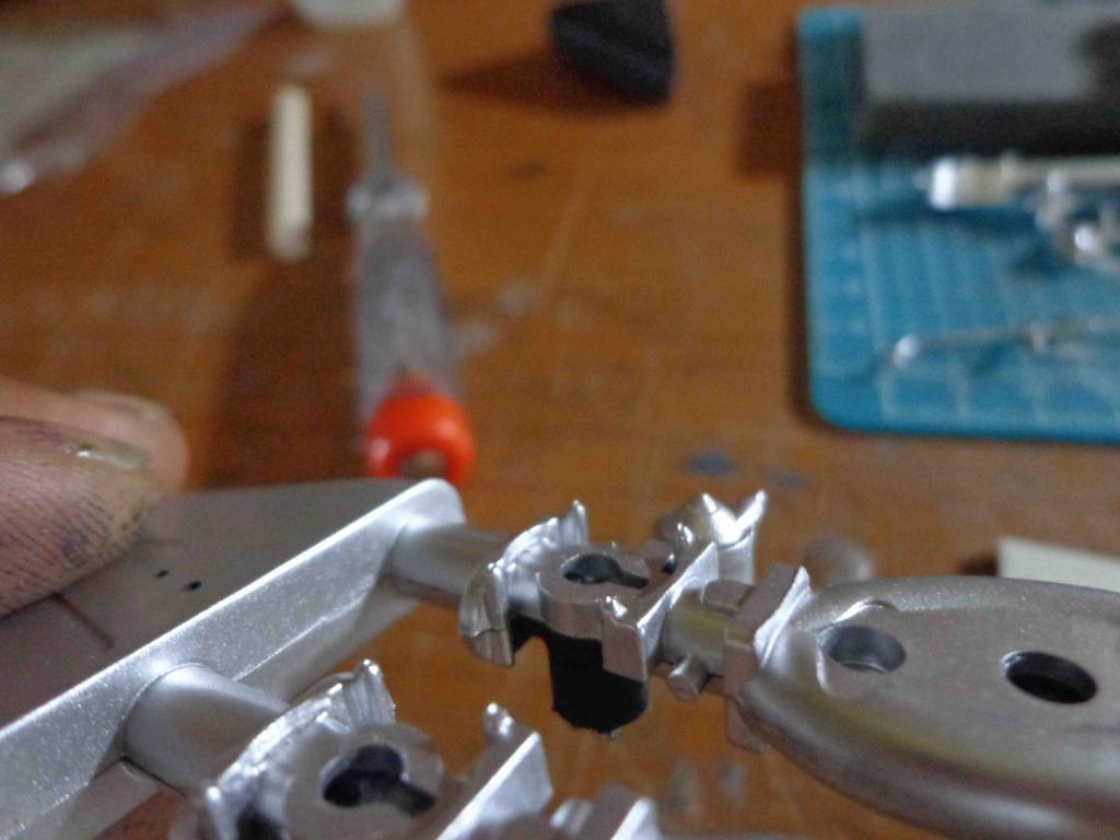

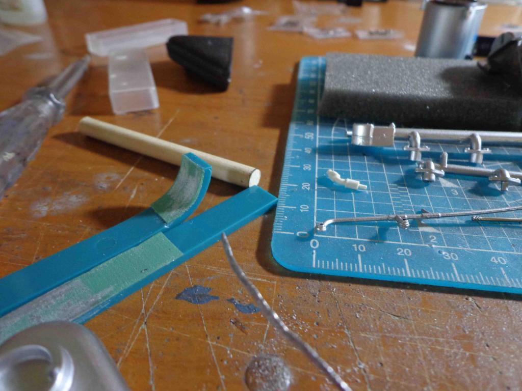

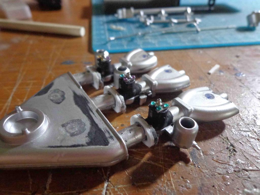

...quindi per prima cosa ho chiuso tutti i fori per le viti, i pezzi verranno incollati, e, costruito la parte inferiore dei carburatori con un tondino in legno, strisciette ricavate appiattendo il filo di stagno ed applicato sopra i soliti brillantini...

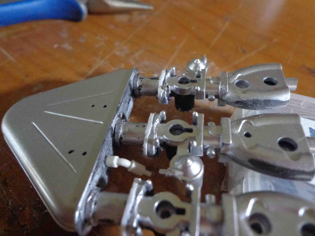

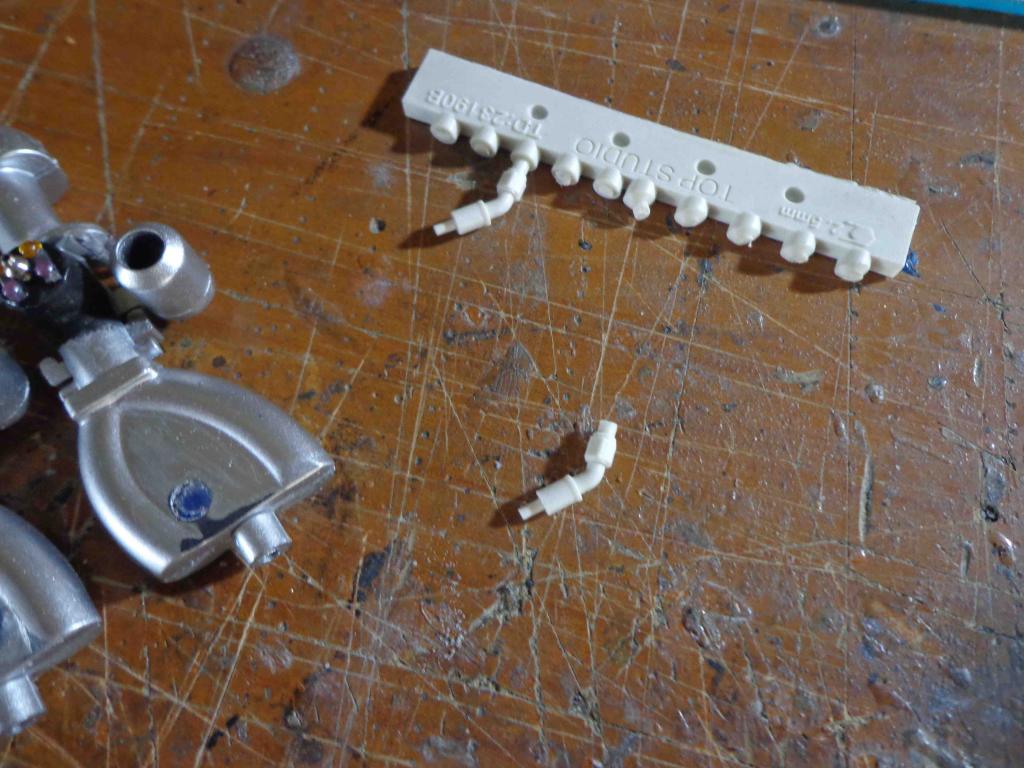

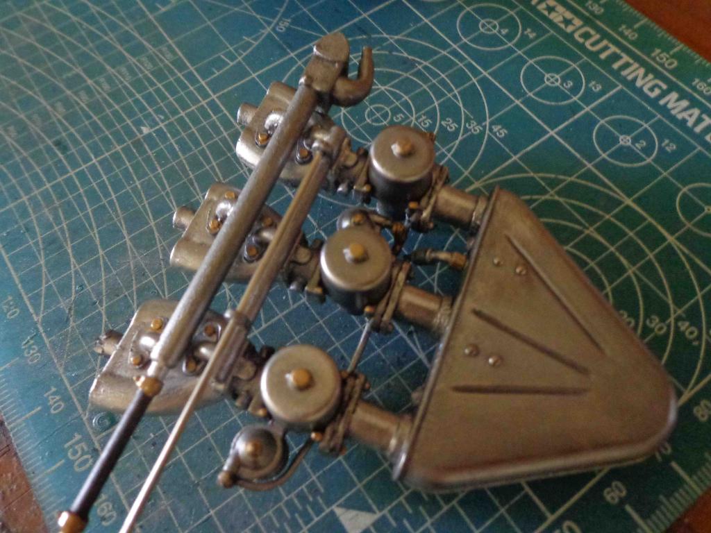

...ho inserito un raccordo mancante e ricreato le staffe di colleggamento dei tubi al gruppo carburatori...

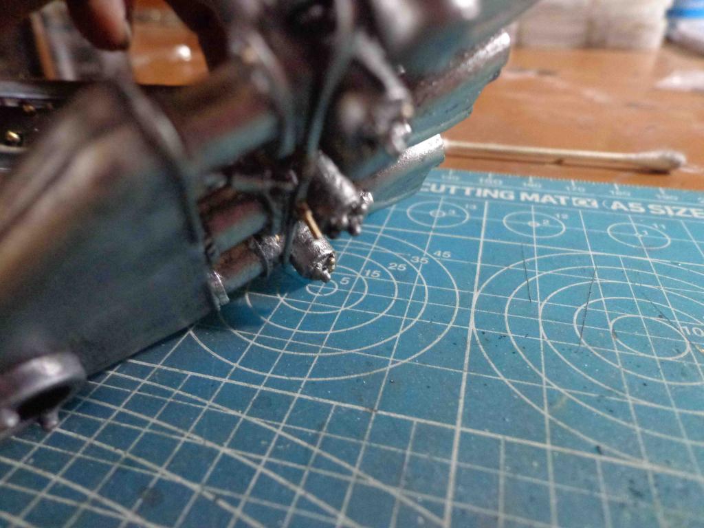

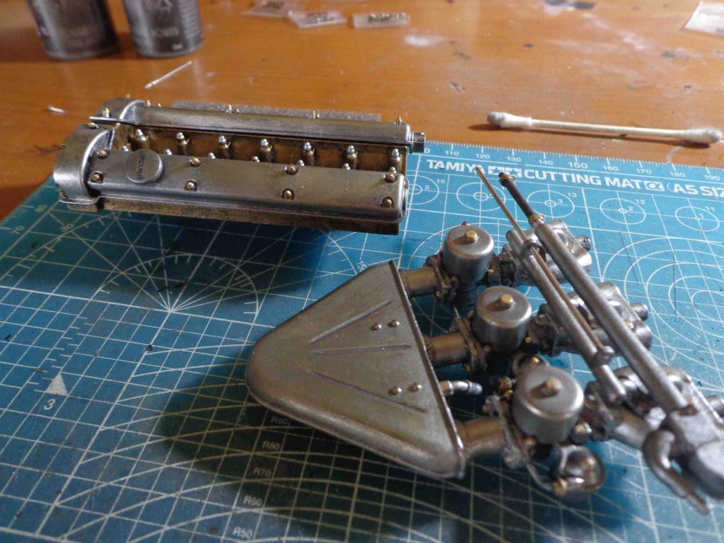

...ho simulato le saldature dei tubi al collettore con filo di stagno pressato sulla pinza rigata ed incollata.

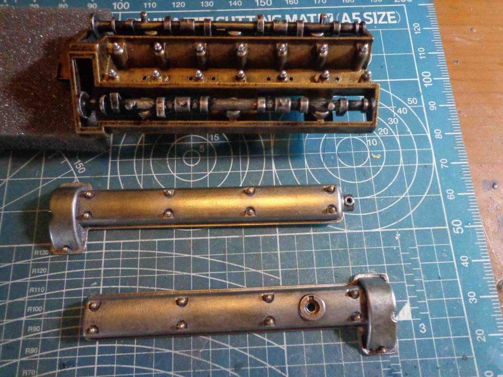

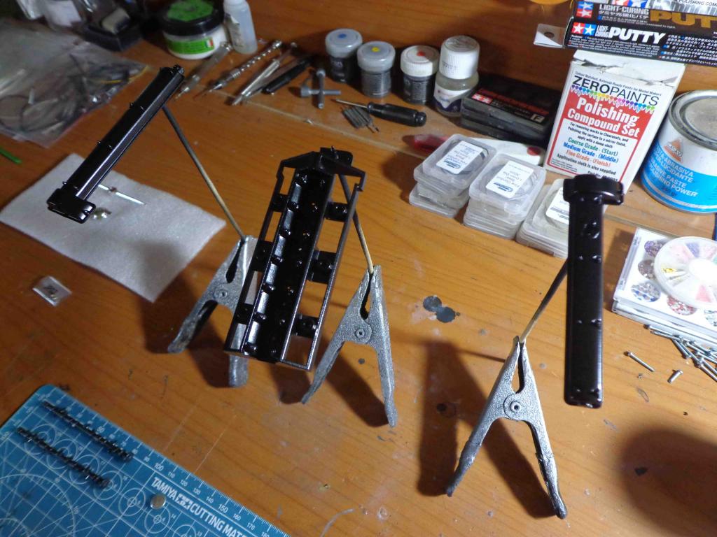

...infine passata di nero opaco come fondo al trattamento metallico che subirà domani.
