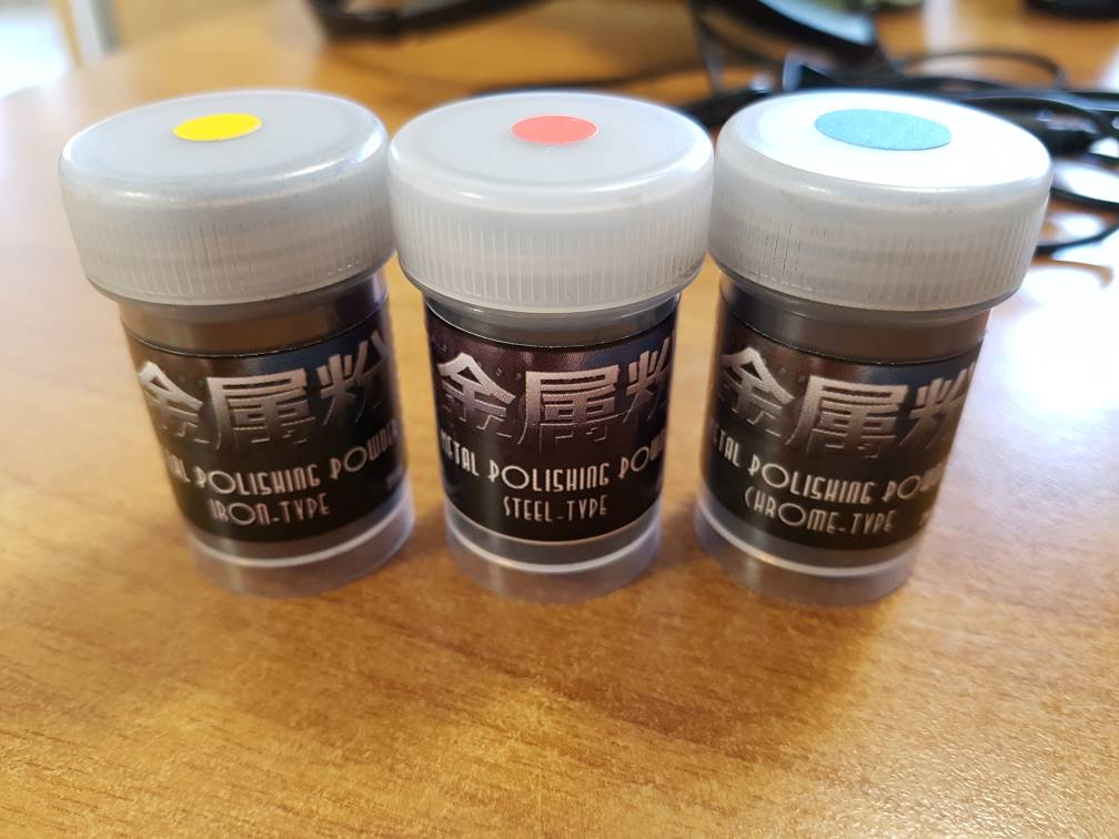

Scusate l' O.T.
Mirage, adesso mi insegni i segreti per utilizzarli

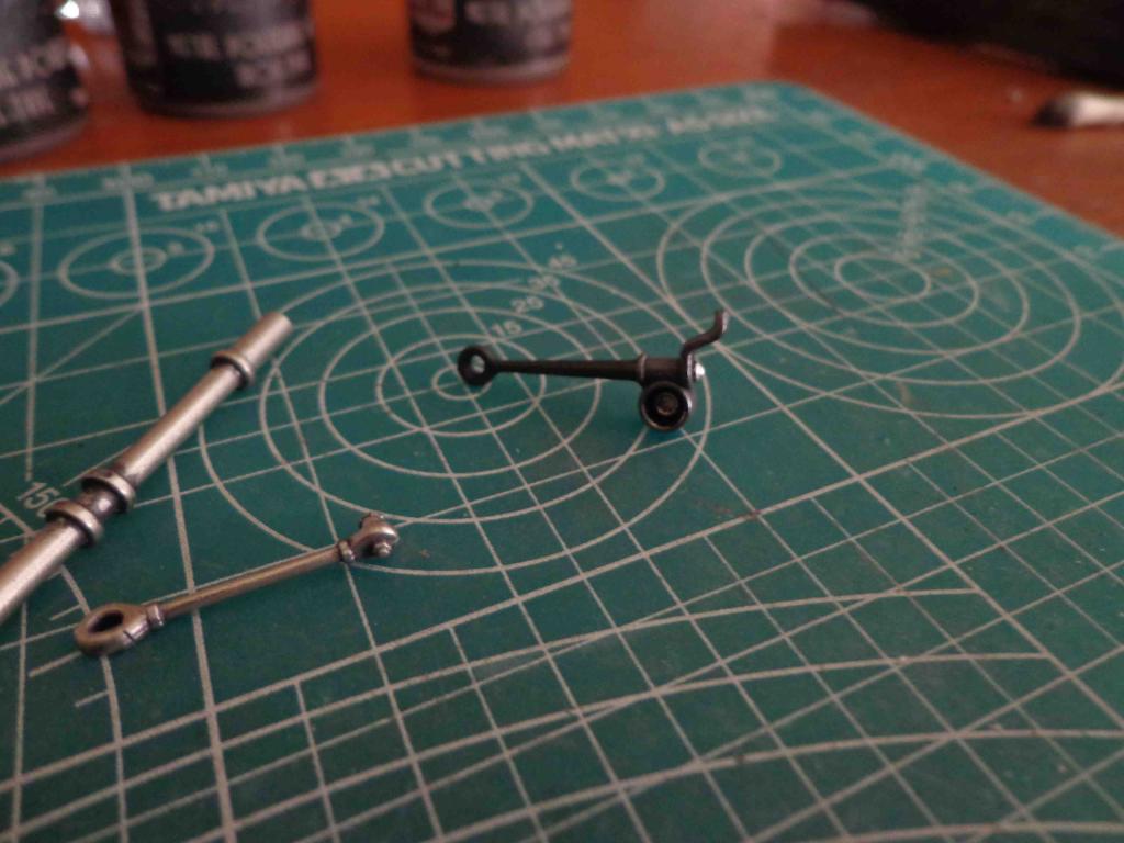

Scusate l' O.T.
Allegato 329041
Vecchio 06-06-19, 01:48 PM   #111
L'avatar di mirage
Registrato dal: Mar 2015
residenza: Enna
Messaggi: 4,561
mirage inizia ad ingranare.
Scusate l' O.T.
Allegato 329041
Adesso sei fregato! Non potrai più fare a meno della polvere grigia😂.
Cmq, su base nera opaca ottieni risultati vissuti, su base nera lucida ottieni risultati metallici lucidati a specchio.
Poi ho sperimentato di usarli su colori metallici tipo:ak true metal, licidando con queste polveri ottieni un risultato estremamente realistico.
Puoi stenderla con coton fioc o dischetti struccanti in base alla grandezza della superficie, facendo attenzione a non caricare eccessivamente di polvere il cotone usato, battendo sul barattolo.
Devi lucidare come se fosse un compound...
Sperimenta e vedrai👍. Ti assicuro che le foto non rendono giustizia della resa.

Dimenticavo, l'iron puoi usarlo tipo weathering su qualsiasi tipo di colore per dare un effetto metallico al colore stesso.

Grazie Mirage adesso sperimento un pò

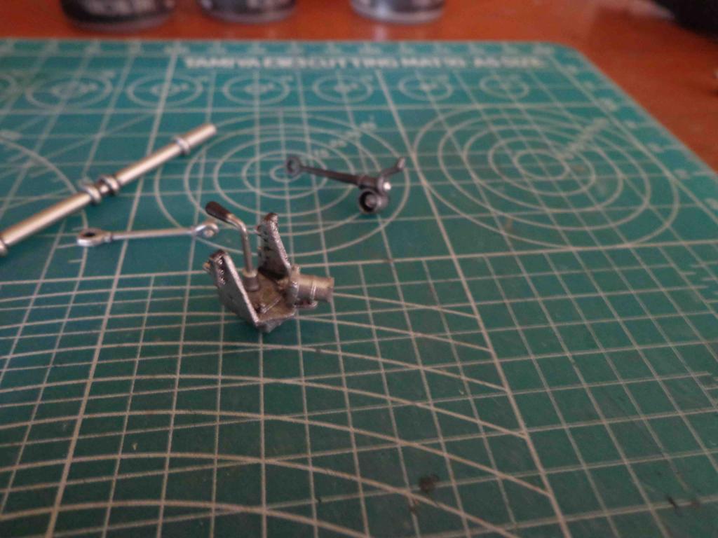

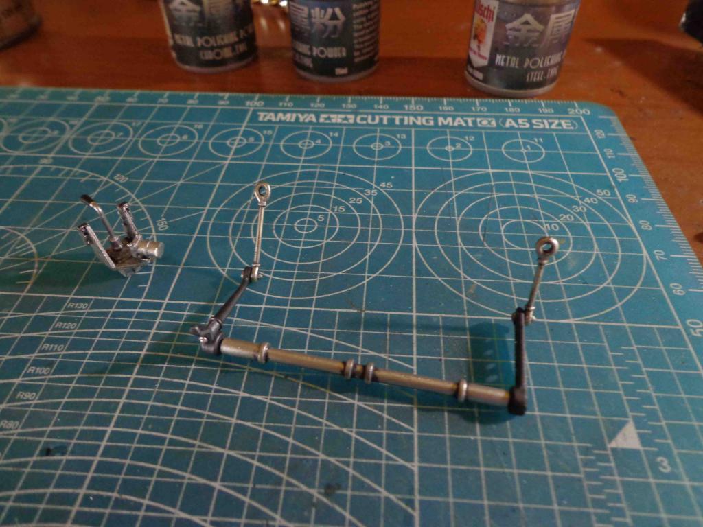

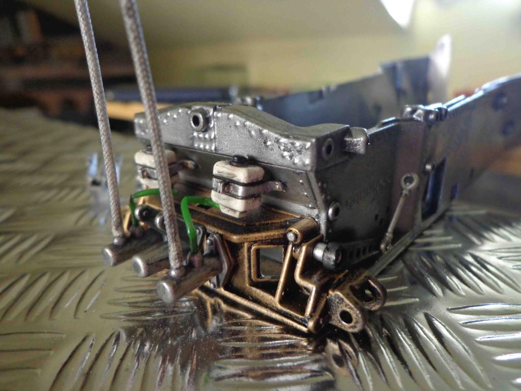

...barra stabilizzatrice anteriore e tiranti il tutto trattato con polveri uschi...
Ferrari 312 T4 (centauria) 1/8 scale-dsc07102.jpg   Ferrari 312 T4 (centauria) 1/8 scale-dsc07103.jpg   Ferrari 312 T4 (centauria) 1/8 scale-dsc07104.jpg
Ferrari 312 T4 (centauria) 1/8 scale-dsc07105.jpg   Ferrari 312 T4 (centauria) 1/8 scale-dsc07106.jpg   Ferrari 312 T4 (centauria) 1/8 scale-dsc07107.jpg
Ferrari 312 T4 (centauria) 1/8 scale-dsc07108.jpg

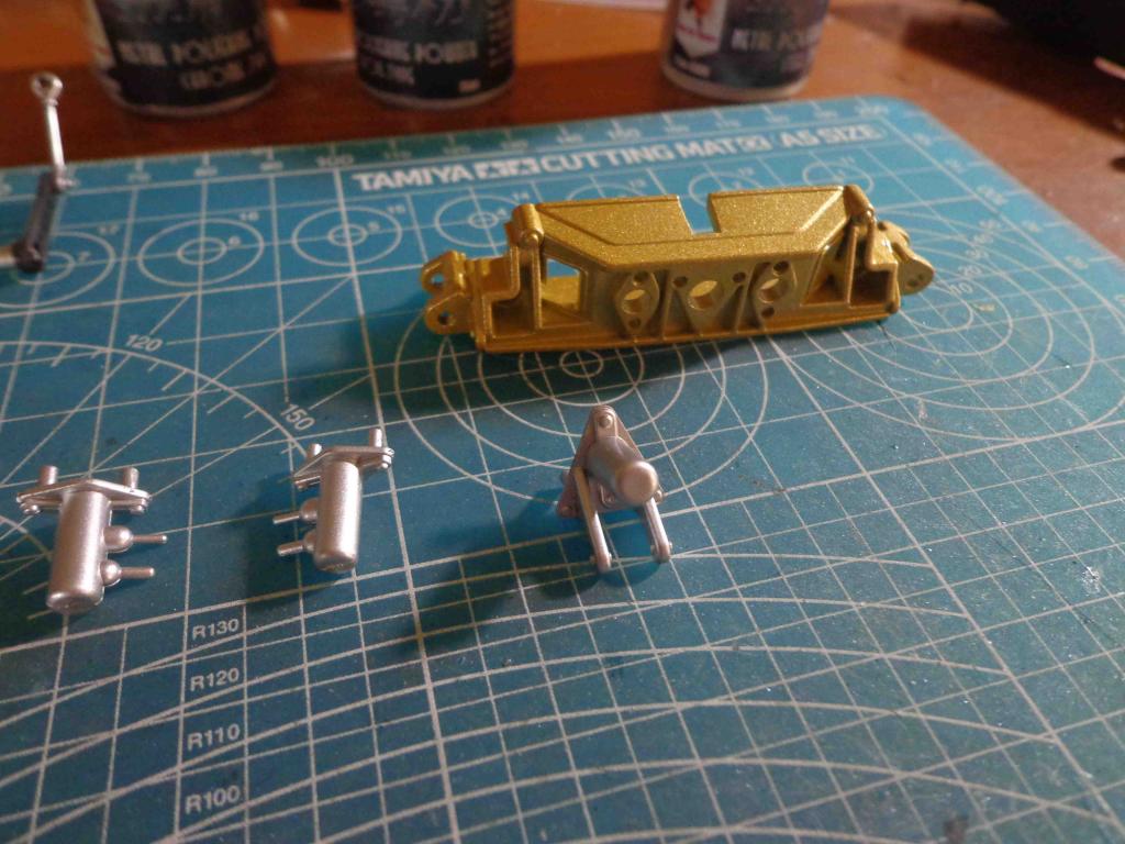

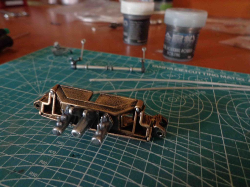

...cilindri maestri, anche qui tutto trattato con polveri ad eccezione della piastra di supporto che è trattata a secco con oro pallido a solvente...
Ferrari 312 T4 (centauria) 1/8 scale-dsc07110.jpg   Ferrari 312 T4 (centauria) 1/8 scale-dsc07112.jpg   Ferrari 312 T4 (centauria) 1/8 scale-dsc07113.jpg
Ferrari 312 T4 (centauria) 1/8 scale-dsc07114.jpg   Ferrari 312 T4 (centauria) 1/8 scale-dsc07115.jpg   Ferrari 312 T4 (centauria) 1/8 scale-dsc07116.jpg
Ferrari 312 T4 (centauria) 1/8 scale-dsc07117.jpg   Ferrari 312 T4 (centauria) 1/8 scale-dsc07118.jpg

Ho notato che c'è qualche errore e semplificazione nei collegamenti che eseguirò domani.

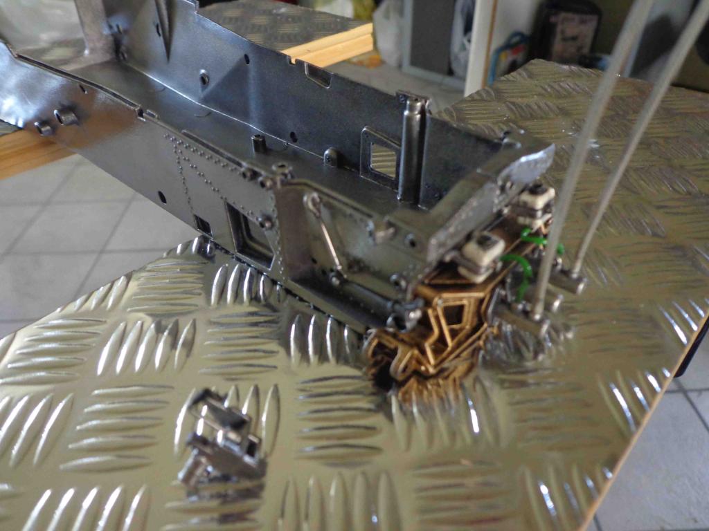

Vediamo se i memandri della mia memoria non mi fregano: centra per caso il collegamento dei tubi delle vaschette dei freni? Mi sembrava si fosse parlato di quello.
Poi sei un gran maestro: fare le foto del tuo telaio sul mandorlato, si fatica a credere che il anche telaio non sia di metallo vero...
