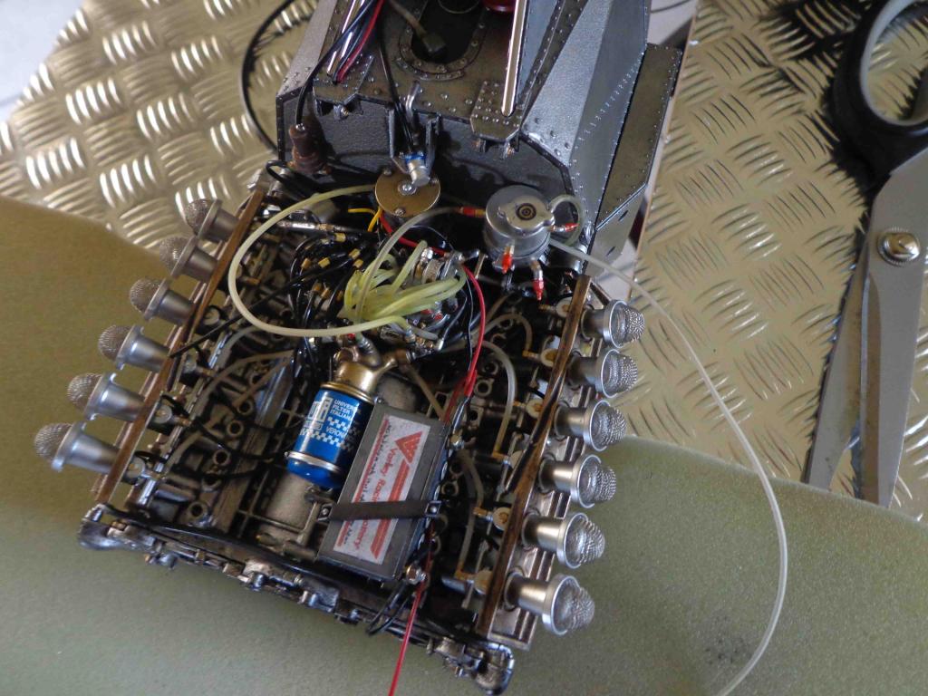

dopo vari ragionamenti ho capito che anche sulle formula1 ci sono varianti, tipo per i collegamenti dei tubi dell'olio che portano uno al servo e l'altro alla pompa dei freni, nella prima foto sono fatti passare all'interno della culla, nella seconda foto all'esterno.
Ho optato di farli passare all'interno per avere un aspetto più ordinato e pulito...

...qui le foto.
Ferrari 312 T4 (centauria) 1/8 scale-dsc07230.jpg   Ferrari 312 T4 (centauria) 1/8 scale-dsc07234.jpg   Ferrari 312 T4 (centauria) 1/8 scale-dsc07238.jpg

...per quanto riguarda il tubo che porta al radiatore sx nel motore vero c'è un'ulteriore raccordo che nel modello è un foro...
Ferrari 312 T4 (centauria) 1/8 scale-dsc07229.jpg   Ferrari 312 T4 (centauria) 1/8 scale-dsc07233.jpg

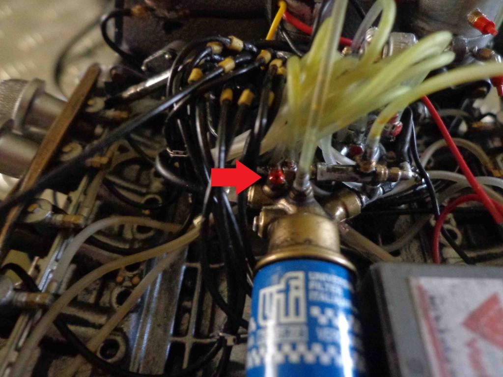

...poi ho realizzato i collegamenti della valvola benzina, il sistema antincendio ed ho sostituito la guaina passa cavi del kit perchè troppo spesso.
Ferrari 312 T4 (centauria) 1/8 scale-dsc07225.jpg   Ferrari 312 T4 (centauria) 1/8 scale-dsc07226.jpg   Ferrari 312 T4 (centauria) 1/8 scale-dsc07227.jpg
Ferrari 312 T4 (centauria) 1/8 scale-dsc07228.jpg   Ferrari 312 T4 (centauria) 1/8 scale-dsc07239.jpg   Ferrari 312 T4 (centauria) 1/8 scale-dsc07240.jpg
