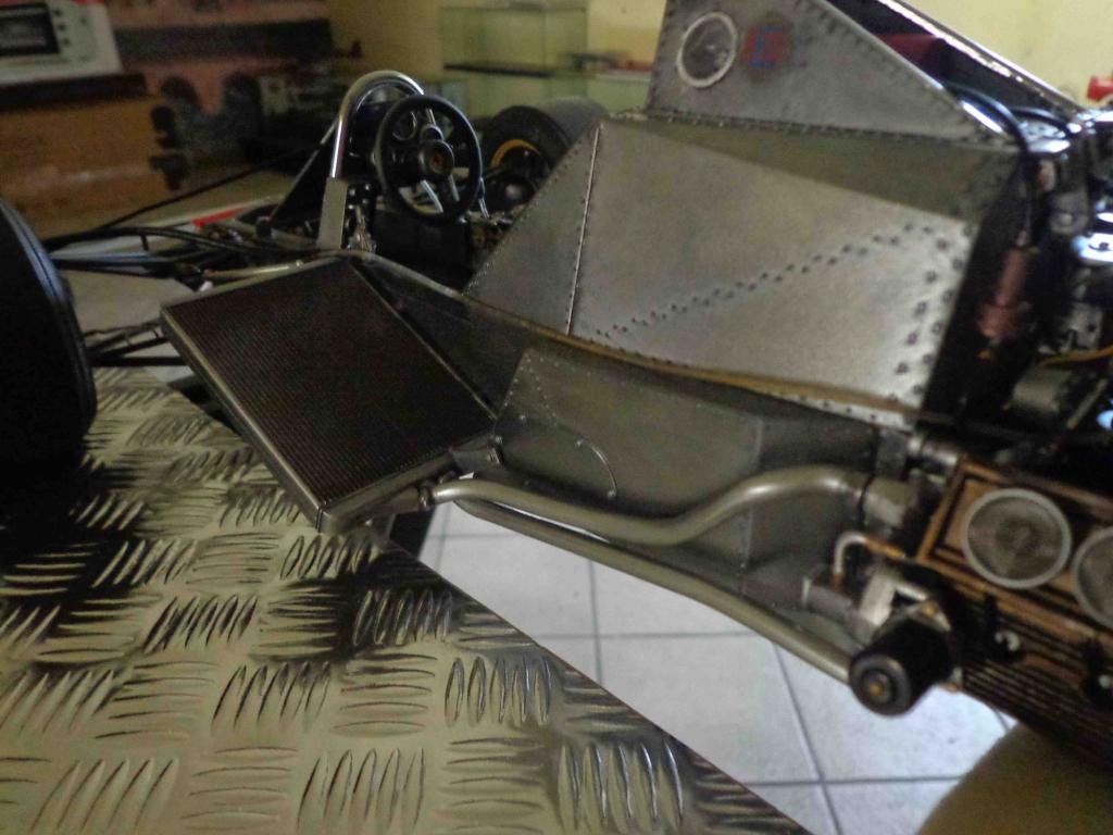

Oggi ho assemblato il serbatoio refrigerante e le relative tubazioni, per quel che riguarda il serbatoio che è diviso in due parti applico la cianoacrilica con uno stuzzicadenti sulla giunsione e prima che asciughi carteggio con la 220, quello che accade è che la ciano si mischia con la polvere di plastica e la giuntura scompare del tutto, metodo veloce e duraturo consiglio.
Il raccordo del tubo che va nel radiatore è proprio brutto, le cose giuste, stuccato con ciano + bicarbonato e carteggiato...

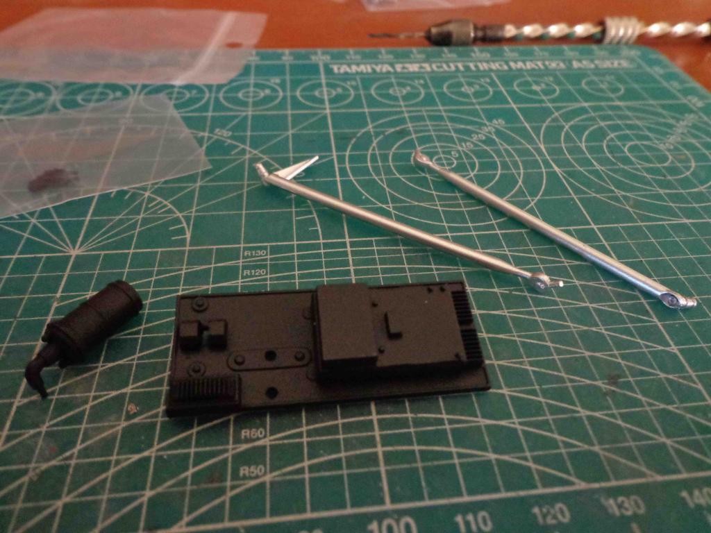

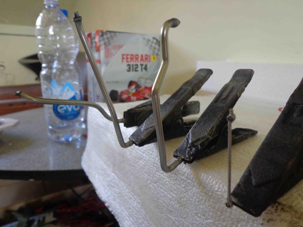

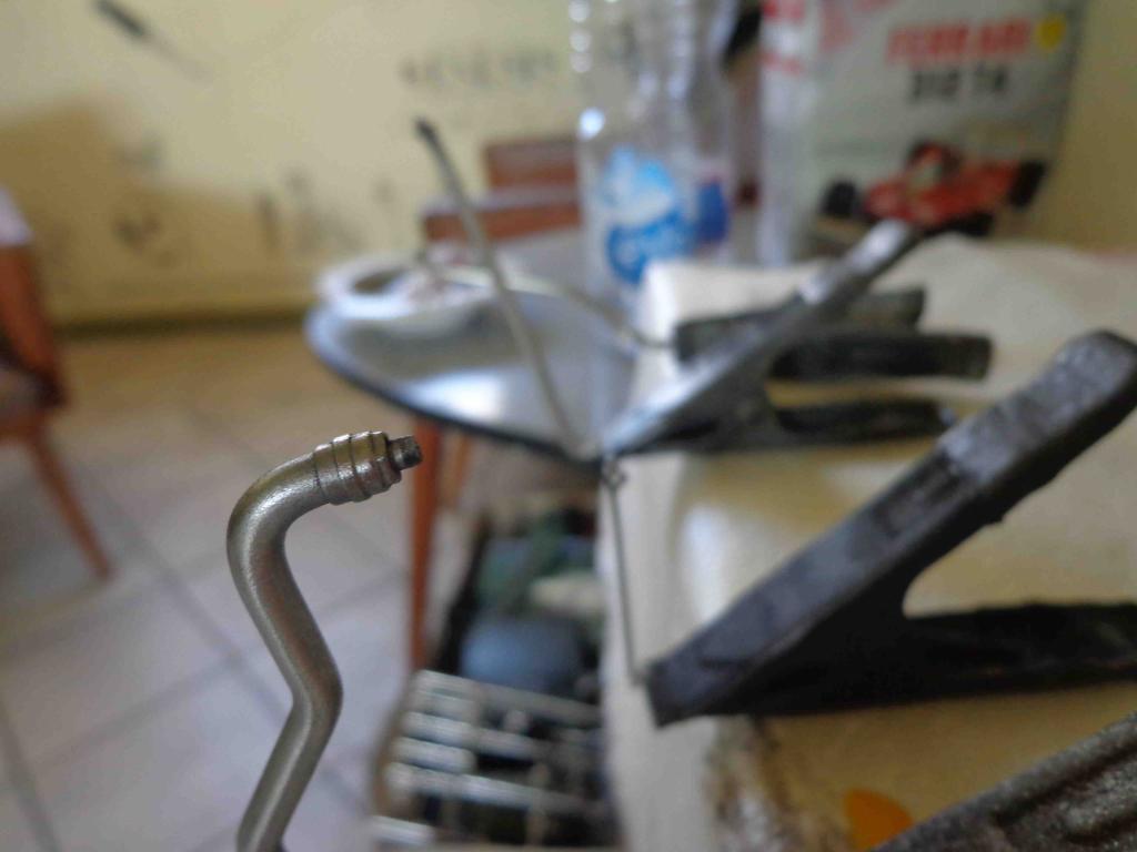

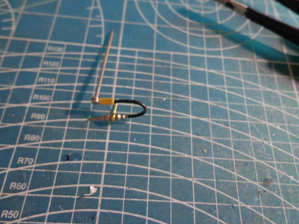

iniziamo i primi collegamenti del sistema di accensione, per prima cosa ho realizzato il condensatore che di solito è posizionato lateralmente sullo spinterogeno che si collegherà alla bobina.

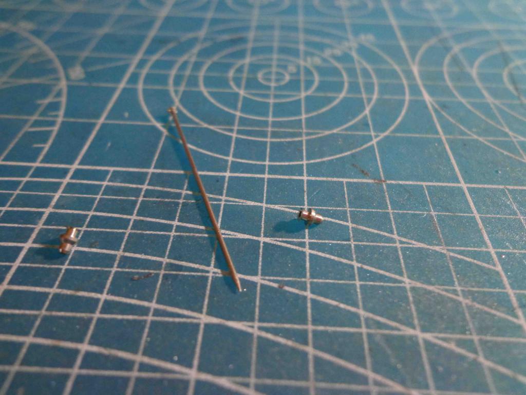

Materiali utilizzati 2 nipples, 2 spilli e 2 golfari...

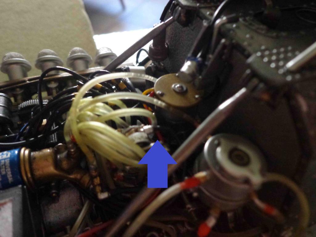

...quindi colleghiamo il tutto.
Ho evidenziato con colore rosso quello che va sul condensatore e di blu quello che si collega all'intercettatore minimo sul carburatore.
Sull'attacco sx della bobina ho collegato il filo al condensatore.
Sull'attacco dx della bobina ho collegato il filo all'intercettatore minimo sul carburatore, si trova sull'asta di apertura del corpo valvola...

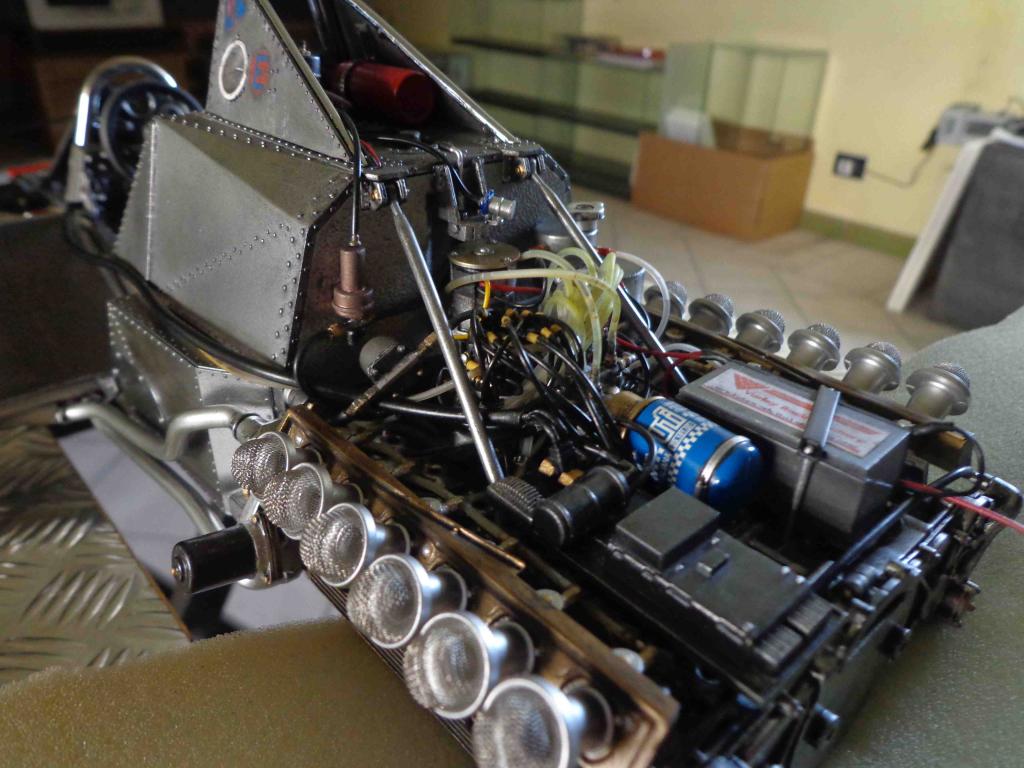

continuo il lavoro dei vari collegamenti.

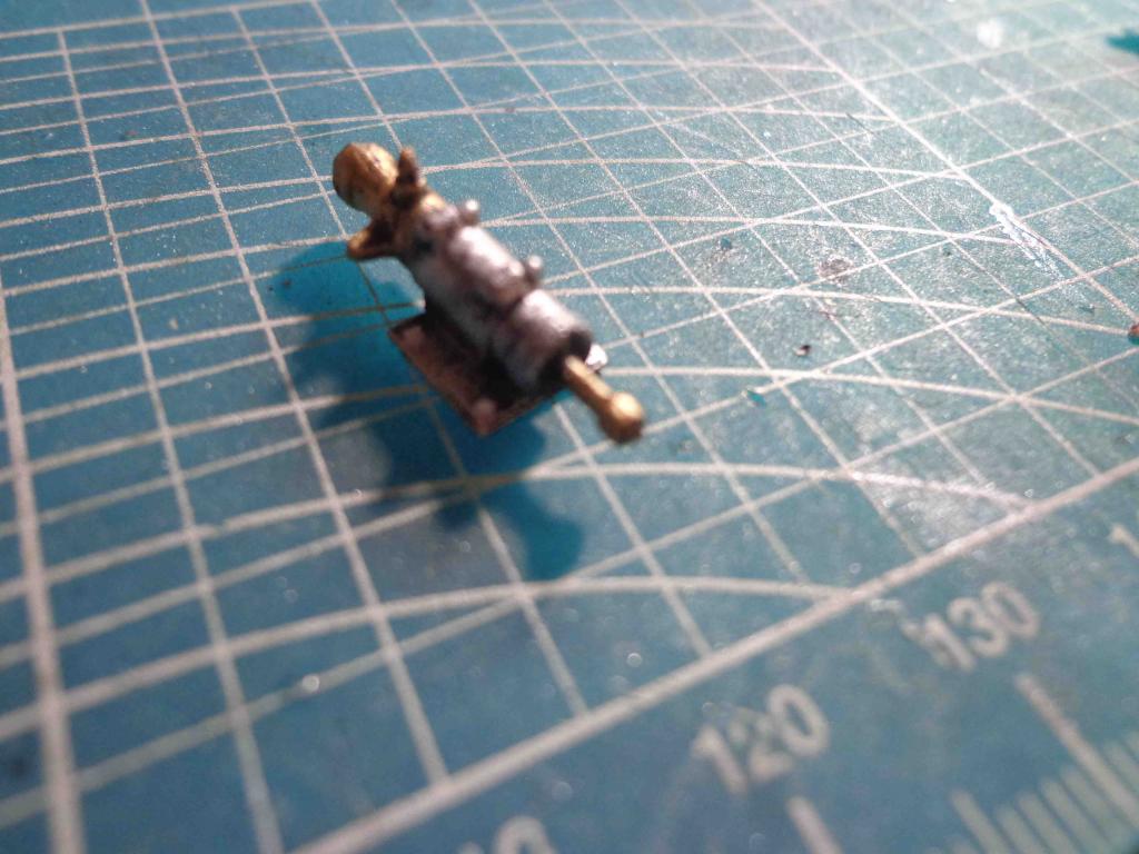

...dopo aver pitturato ed installato la pompa dei freni ed il raccordo sulla scatola del cambio, mi sono accorto che sulla piastra della pompa non vi è la simulazione dei rivetti sullo stampo, con lo stuzzicadenti e vinilica ho toccato la piastra che per legge fisica forma un cerchio perfetto, una volta asciutto l'ho colorato...
