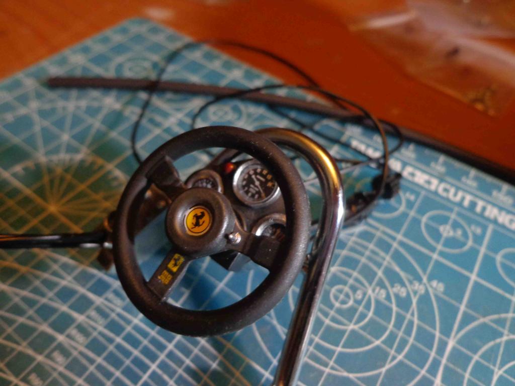

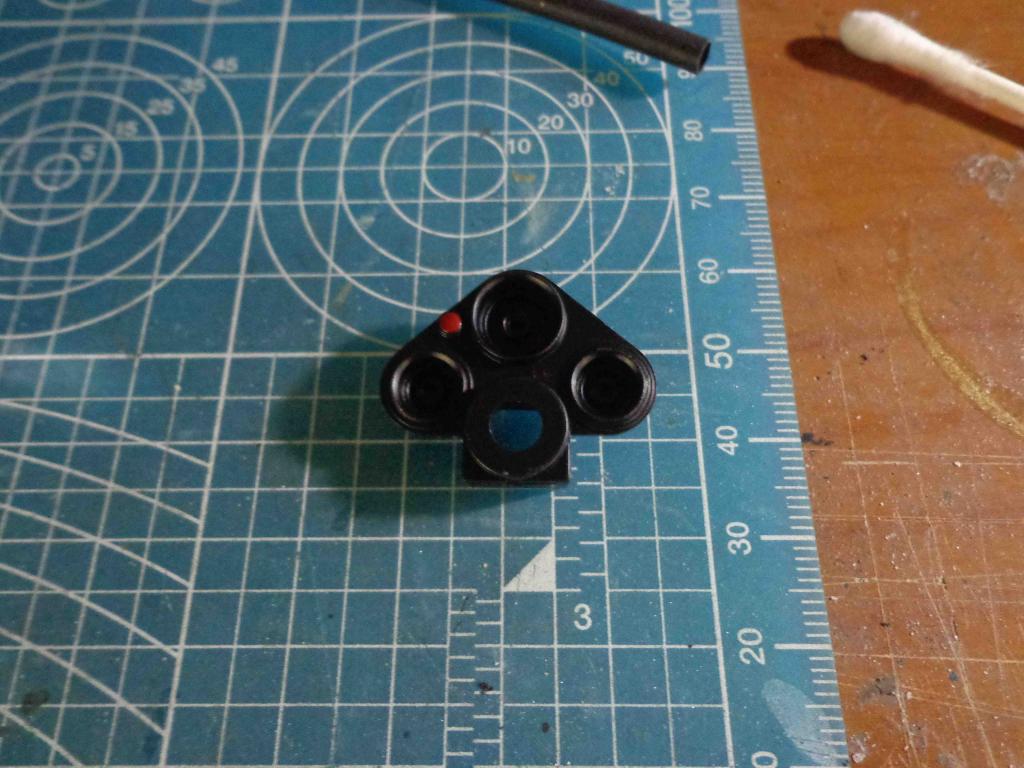

Nel pomeriggio mi sono dedicato al cruscotto dove ho solo colorato e sfumato...
Ferrari 312 T4 (centauria) 1/8 scale-dsc07077.jpg   Ferrari 312 T4 (centauria) 1/8 scale-dsc07078.jpg   Ferrari 312 T4 (centauria) 1/8 scale-dsc07079.jpg
Ferrari 312 T4 (centauria) 1/8 scale-dsc07081.jpg   Ferrari 312 T4 (centauria) 1/8 scale-dsc07082.jpg

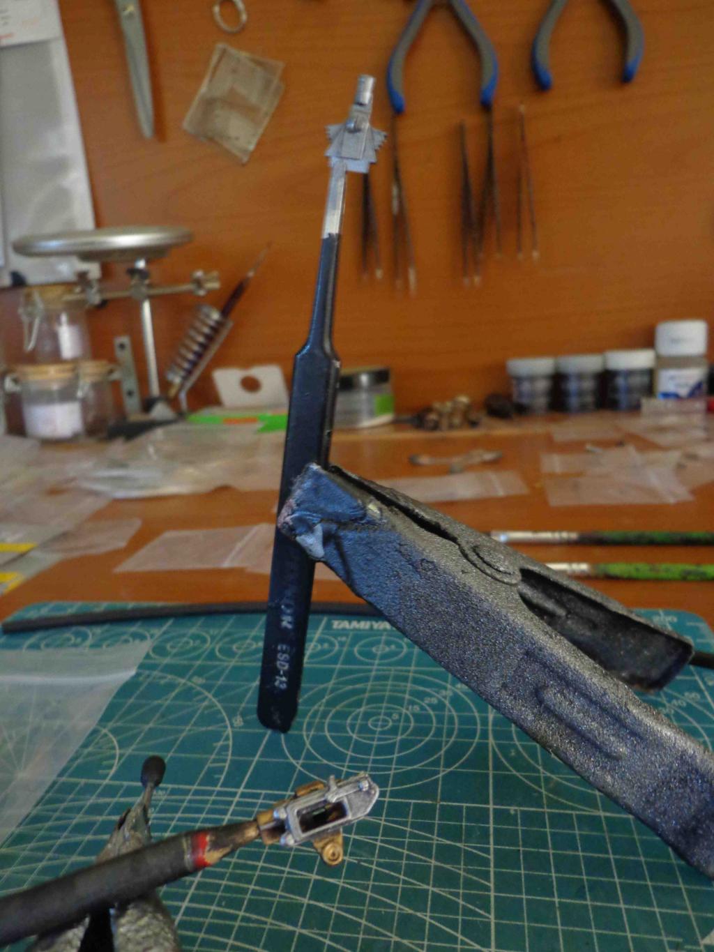

...piantone e sterzo...
Ferrari 312 T4 (centauria) 1/8 scale-dsc07083.jpg   Ferrari 312 T4 (centauria) 1/8 scale-dsc07084.jpg   Ferrari 312 T4 (centauria) 1/8 scale-dsc07085.jpg
Ferrari 312 T4 (centauria) 1/8 scale-dsc07086.jpg   Ferrari 312 T4 (centauria) 1/8 scale-dsc07087.jpg   Ferrari 312 T4 (centauria) 1/8 scale-dsc07088.jpg
