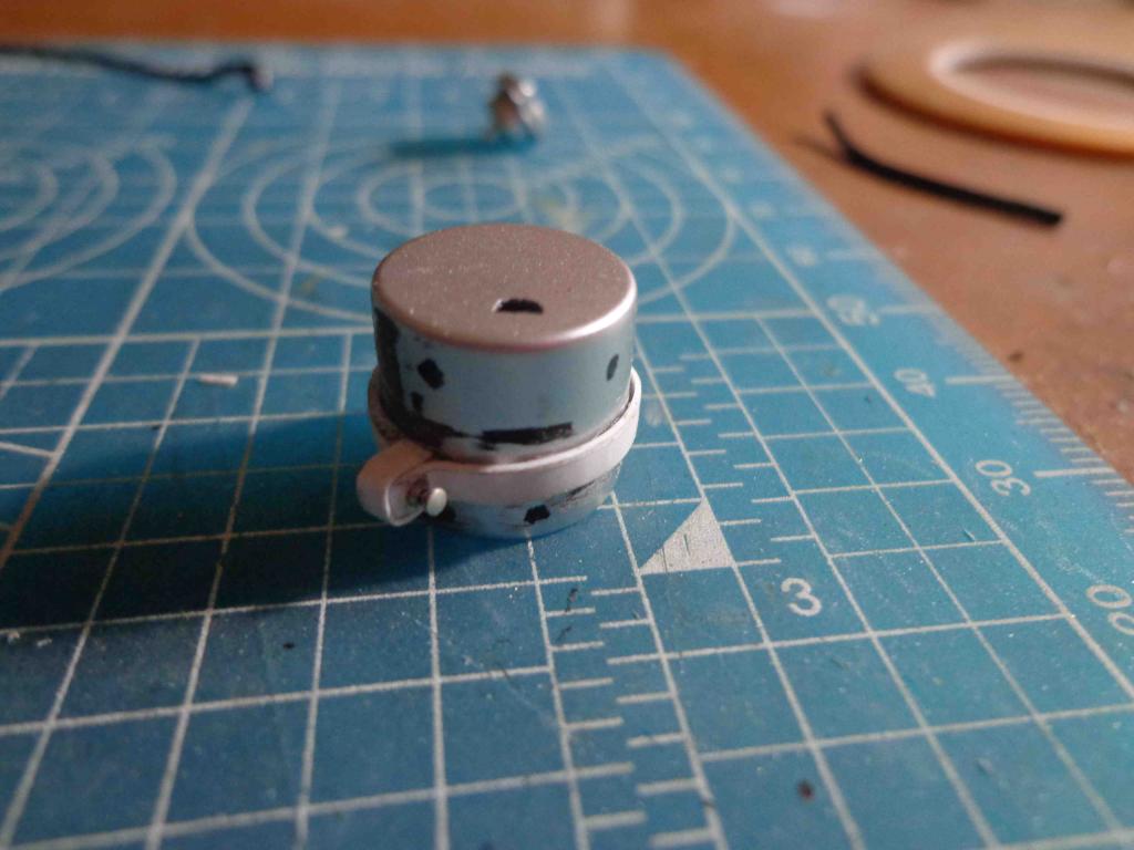

...ho cominciato a lavorare sugli elementi del parafiamma in particolare il serbatoio dell'olio realizzando una fascetta credibile e aggiungendo i vari raccordi...

Il fermaglio della fascetta cos’è? È bellissimo come è venuto
Vero...bel dettaglio.....
Grazie shen... I materiali utilizzati sono nipples pocher, spilo e plasticard.
