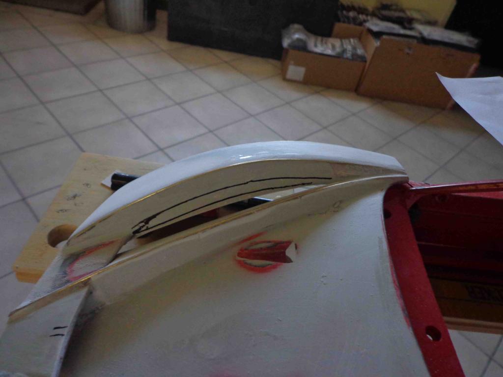

ok amici, posto 4 foto ma altrettanti anni di vita in meno.
Per smussare la parte interna dei parafanghi mi sono tolto la vita, il composto ciano +bicarbonato è talmente duro che quando vai a levigarlo col flex rilascia del fumo che irrita occhi e polmoni.
Quindi ho pensato:ma... per 15 min.di lavoro devo mettere la mascherina e ochialini, si!!! dovevo metterli sono un pirla!
Cmq dopo questo sfogo devo dire che dal vivo sta venendo un mostro! Mi piace troppo...

mirage inizia ad ingranare.
amici...vorrei chiedervi un consiglio le feritorie
(prese d'aria sul cofano), ne vedete meglio una come nel disegno? o due come l'originale?
Ero convinto di lasciarle ma mi stanno venendo dei dubbi.
Io ne lascerei due ma senza le nervature centrali verticali, in pratica come è ora il tuo modello
