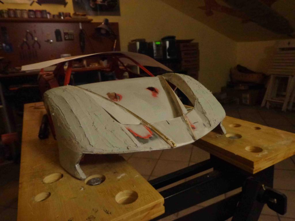

ok, amici una volta ottenuto le linee generali cominciano i lavori di bombatura.
Come metodo adotto il sistema di applicare dei tondini d'ottone per avere le linee guida delle curvature, così facendo carteggiando avrò la linea della curva come riferimento...
Ferrari F40 pocher 1/8 tribute-dsc06592.jpg   Ferrari F40 pocher 1/8 tribute-dsc06593.jpg   Ferrari F40 pocher 1/8 tribute-dsc06594.jpg

Luca a parte la mascella per terra (adesso vado a raccoglierla) per il lavoro....mi spiegheresti la storiella del tondino di ottone mentre carteggi per aver la curva di riferimento (spero di aver scritto correttamente)?

certo amico Francesco, incollo i tondini nelle giunzioni delle curvature, così quando carteggio arrivando al tondino non posso sbagliare rischiando di ottenere la linea della curvatura storta.
Non so se mi sono spiegato bene
p.s
nell'ultima foto si intravede il metodo...

Cioè praticamente col tondino dai la forma che vuoi poi riempi il vuoto sotto finché non lo raggiungi. Ho capito bene?

esatto shen
Riempio il vuoto con ciano e bicarbonato poi stucco e levigo...
Senza i tondini in metallo sarebbe impossibile ottenere le linee dritte delle giunsioni tra le varie curvature quando carteggio, rischierei di andare storto.
Sono delle vere e proprie guide che rimangono inserite.

Ma quindi rimarranno nel modello?
si esatto zap.

Tutto chiaro grazie
