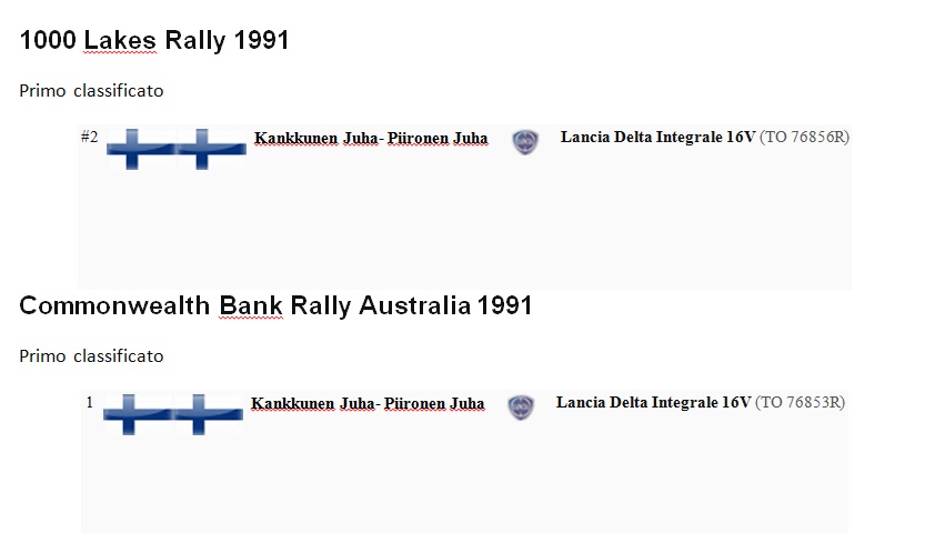

scusa frah2o la targa che ho visionato nel fascicolo ancora sigillato pensavo fosse la targa posteriore. spero che quella sia a rilievo.
Per scoprirlo mi sa che la vedremo tra il 90 e 100esimo numero.
Nel frattempo mi sono fatto tutte le 128 pagine di work in progress per "stanare" tutti i wip della delta. Un sacco di 89 e 92 e della 91 poca roba.
Mi sono scaricato le istruzioni di tutte le hasegawa e italeri e ora ho un pò di materiale su cui ragionare. Ma prima di procedere condivido qui per avere una "nullaosta" da parte vostra prima di far delle cagate

Poi mi sono messo a cercare foto per vedere i vari pannelli montati apposto sull’auto da gara...e qui partono i dubbi amletici.
Non sono sicuro che l’auto 1991 montasse già il quadro digitale, a me sembra di vederla sempre con la strumentazione analogica montata su un pannello sagomato di alluminio.
Ho spulciato video e gallery e i risultati mi danno sempre queste foto:
[Auto] Lancia Delta HF Integrale  Wrc 1991 + Delta Gr.A Test 1991 Hachette1/8-img_3951.jpg
[Auto] Lancia Delta HF Integrale  Wrc 1991 + Delta Gr.A Test 1991 Hachette1/8-img_3950.jpg
La scritta martini piccola bianca non la vedo da nessuna parte
Quest’altra foto è tratta dalla delta della collezione di Kankkunen, ma non riesco a capire se sia la 91 o 92, ma anche qui (tralasciando la strumentazione digitale di cui sto modello è dotata) ci sono altri loghi e ben diversi dal modello di hachette.
Morale sto uscendo matto a trovare il modello giusto....e se il giusto sono i quadranti analogici, allora son cazzi...non so mica se so riprodurli.
[Auto] Lancia Delta HF Integrale  Wrc 1991 + Delta Gr.A Test 1991 Hachette1/8-img_3946.jpg

COme sottolineato anche dal buon Elvio, sono partito nelle ricerche cercando di farle ancora più approfondite.
Sono partito dal campionato 1991 e da tutti i risultati per singolo rally e ho raccolto le informazioni che allego con degli screen tratti da ewrc rusult.com
Ora prossimo passo è cercare di scovare ogni singola foto delle targhe di queste delta
Oltre a questo scriverò una mail a Miki Biasion tramite il suo sito sperando (speranza molto remota) che mi possa dare una mano o almeno una dritta di qualche suo libro o qualsiasi altra documentazione storica fedele di sta bestia nera di delta.
Negli screen appaiono inoltre anche le targhe delle delta usate.
