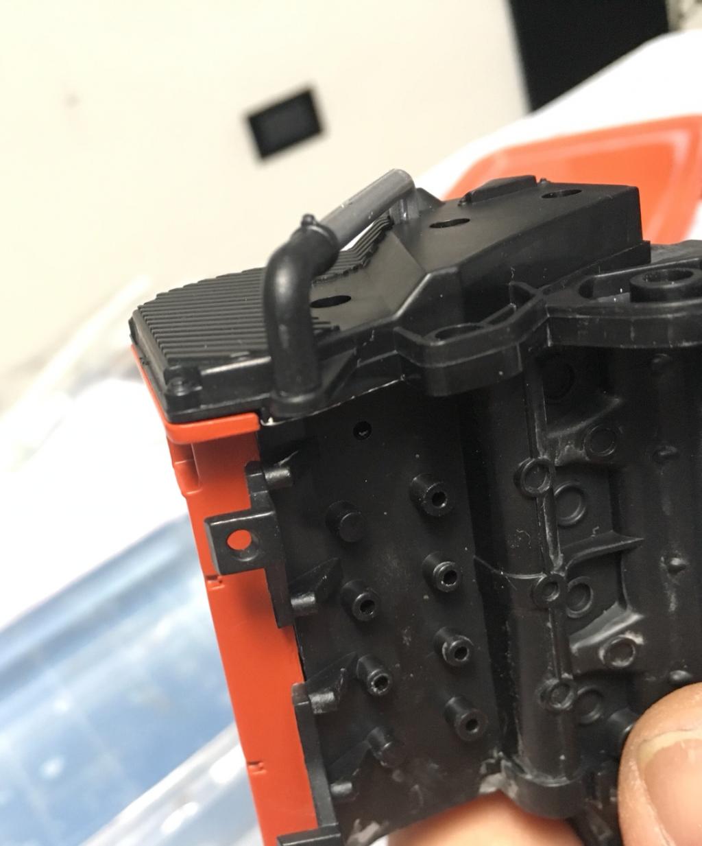

...mi pare ,nella foto che hai messo,che il tubo "giri" sulla sinistra...non vorrei tornasse/uscisse dalla pompa olio....che nella Delta non so dove fosse,ma nella 037,ad esempio,era in zona.....

Si Sandro esce da sotto, sale a fianco di una paratia paracalore, e poi ricurva verso sinistra per poi tornare dentro al monoblocco.
Con un filo di stagno da 2 mm ho ricreato questo condotto, poi ho notato che sul condotto vi è un “rigonfiamento” (filtro, valvola non ritorno?). Ho preso un pezzo settore di sprue da 3,5 forato e inserito dentro. Con due pinze ho cercato di ricreare la curvatura.
Poi ho ripreso a mano l’asta olio. Quella in metallo non mi convinceva. Con un tubetto di plasticard da 1,6 ho risagomanto la curvatura, poi con una striscia di plasticard da 0,3 ho cercato di ricreare la staffa saldata all’asta olio che si fissa poi sulla testa. Infine ho unito il mozzicone di asta olio fornito da hachette direttamente alla nuova asta da me fatta. Adesso mi sembra ci sia già un perchè

Ho tagliato via la sezione che sarebbe andato in appoggio al monoblocco e per pura botta di culo ha lo stesso diametro dell’alternatore stesso.
Con del plasticard ho chiuso il fondo, limato ed incollato sul supporto alternatore. Ho poi rimontato il tutto per verificare gli ingombri e anche qui fortuna vuole che è è tornato il tutto

Ciao fra!! Posso farti un appunto?? O un suggerimento, se vogliamo.
Dentro la cannuccia della bic fai passare il filo di stagno per intero, facendolo fuoriuscire dal lato superiore come hai fatto con il pin.
Così facendo ottieni due risultati
1 hai il pin per la connessione
2 la cannuccia di da una curva più sinuosa senza quella brutta piega.
Appunto perché il filo di stagno attraverserà tutta la cannuccia. Dai riprova.,

Appunto giustissimo, da pirla ho provato ad infilarlo dopo e ovviamente ciccia. Rifaccio da capo
