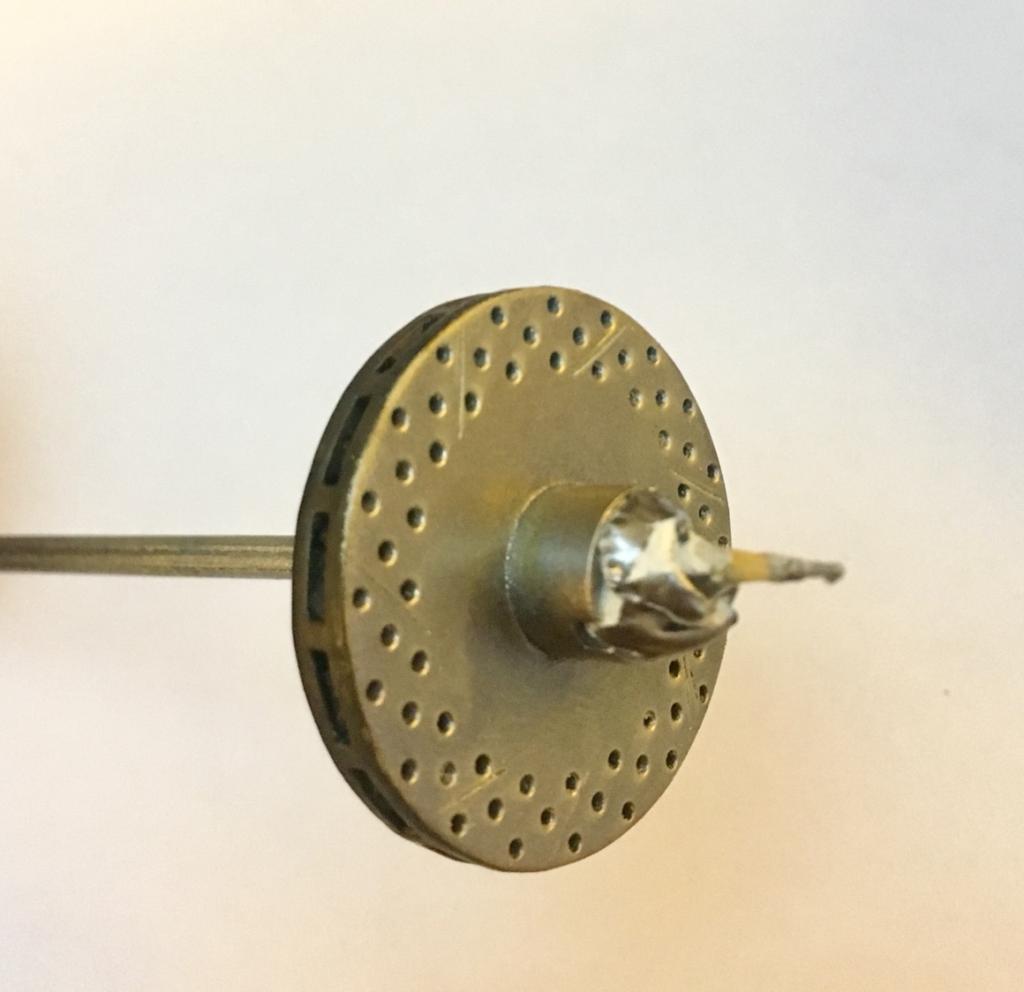

Tornando a questa bestia bianca:

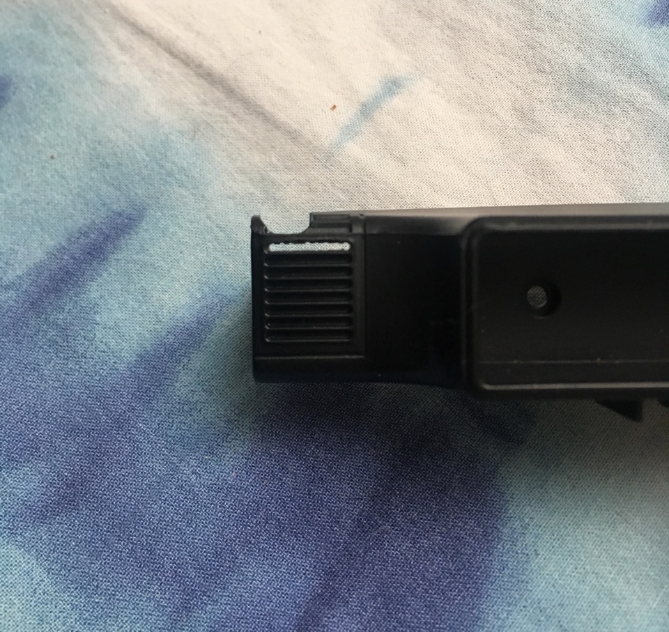

Ho voluto aprire le feritorie della bocchetta di aereazione, poi una volta capito per bene questo cruscotto gli darò una verniciata in nero cercando di dargli l'effetto venato o raggrinzato.

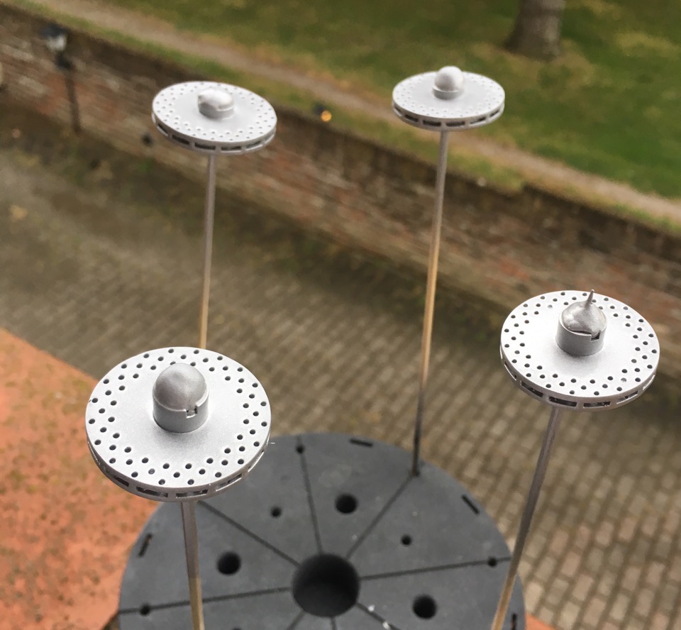

Ho iniziato i dischi dei freni. Stavolta (non come sulla mclaren) li ho accoppiati e stuccati per cercare di renderli monolitici e più credibili
Una volta fatto ciò gli ho dato una mano di flat alluminium, poi riguardando le foto ho cercato di fare al meglio le scanalature (quelle che servono se non ricordo male per mantenere il ferodo sempre pulito)
Una volta fatto ciò ho dato una mano di light gun metal (non ho fatto foto). nella sezione delle alette autoventilanti darò una mano di nero e poi andrò di polveri wheatering per dargli più profondità.
Una volta che il tutto sarà pronto, ripasserò i fori col trapano a mano e un ultimo lavaggio misto sia di black che brown panel accent.
Ho misurato il mozzo del disco e misura 10mm,cercherò una rondella svasata (se esiste) per cercare di ricreare il mozzo centrale del disco.

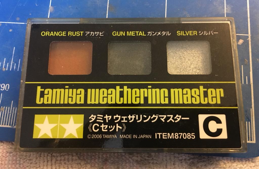

Dopo la base di TS 42 (light gun metal) con del xf1 (matt black) ho verniciato la sezione del disco dalla zona delle alette autoventilanti.
Una volta asciutto con la polvere marrone ho cominciato a ombreggiare il nero nella parte autoventilante e infine ho fatto due lavaggi con il tamiya black panel e poi il black panel cercando di riprodurre la zona del disco che si impolvera del ferodo.
Poi con la polvere silver tenendo fermo il pennellino e ruotando il disco ho cercato di lumeggiare la pista frenante.
Non sarà il miracolo, ma almeno è meglio che da origine, ma lascio a voi i giudizi.

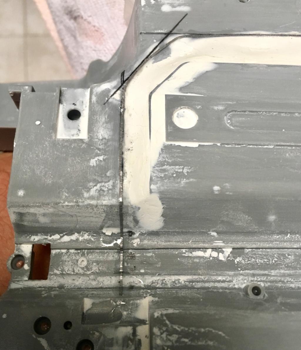

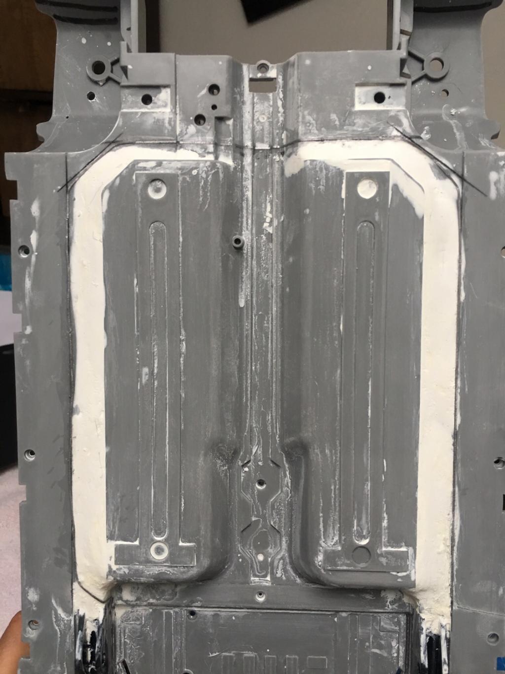

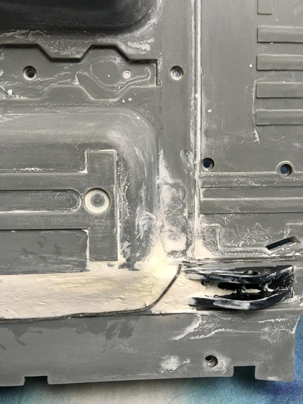

Ho iniziato il lavoro sul pianale, ho cercato di riprodurre le linee di saldatura con le weld lines della top studio. Con il milliput ho rimodellato parte del pianale centrale.
Più avanti monteró provvisoriamente la trasmissione per vedere gli ingombri sui parafanghi interni, in modo da capire se ho spazio per rimodellare con il milliput gli interni.
Con dei listelli di plasticard per proveró poi a ricreare le venature di rinforzo interne ai passaruota.

Frah2o ma le weld line sarebbero linee di saldatura in PE? Fortissime! Gran bel lavoro comunque 🖒

Io sui dischi, magari all'interno dove non si vedrà, avrei provato a dare una mano di molotow liquid chrome, cosi per provare

Esatto Zap sono Top studio e le ho prese su Hiroboy trovandole nella sezione moto.
Sono tutto orecchi, ma se mi dici che va dato
con aerografo allora sono già fregato...sono ancora smunito di tale attrezzo.

quello che intende zaphod è un pennarello molto valido, ma va bene per piccole superfici o lineari, quando comprerai le polveri vedrai che l'effetto sarà più lucido e l'effetto delle striature si forma automaticamente strofinando in modo circolare.
cmq molto belli ugualmente i dischi.

Ah....quindi il molotow è un pennarello e le uschi Van der Rosten le posso dare a polvere stile wheatering?
le polveri vanno stese strofinando con un dischetto di cotone ,quello che usano le mogli per struccarsi, su superfice nero lucido, poi, puoi effettuare anche qualche leggero lavaggio a piacimento.
-su fondo nero lucido ottieni un effetto più dark
-su fondo bianco lucido ottieni un effetto più brillante
-su fondo nero opaco un effetto ferro
ti consiglio di prendere tutti e tre gli effetti, iron, steel e crhome che cosatno pochissimo.
