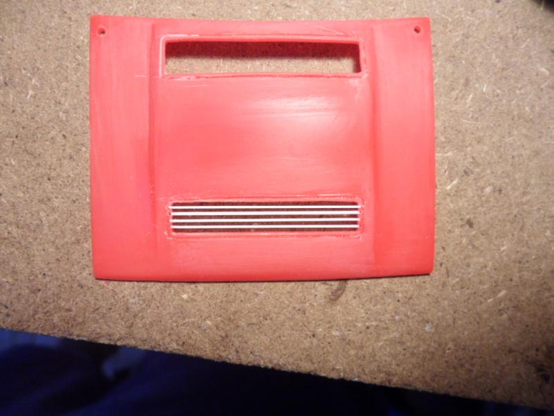

Ho iniziato a rifare le griglie del cofano anteriore, nel kit appena accennato. Ho rimosso tutto e, approfittando della traccia lasciata dalla stampata, ho ricostruito il tutto con plastruct di 0,3 mm x 1,0 mm.
Ah dimenticavo,, come riferimento stò usando questa pagina, molto interessante che ho trovato girovagando qui nel forum Galleria di foto per Web
Ecco alcuni scatti della modifica al cofano

Intanto ho portato a termine il cofano, qui lo vedete già verniciato (una mano di primer rosa e tre di TS8), decal applicate con microset per farle aderire per benino. Le decal sono cartograph, quindi di ottima fattura e di facile applicazione.
Vecchio 09-07-15, 03:12 PM   #8
Registrato dal: Jul 2010
residenza: Caltanissetta
Messaggi: 1,473
Domani, appena asciugano, applico la scritta martini e i due loghetti laterali e lo ripongo in attesa del lucido. Ora sotto con abitacolo al prossimo step

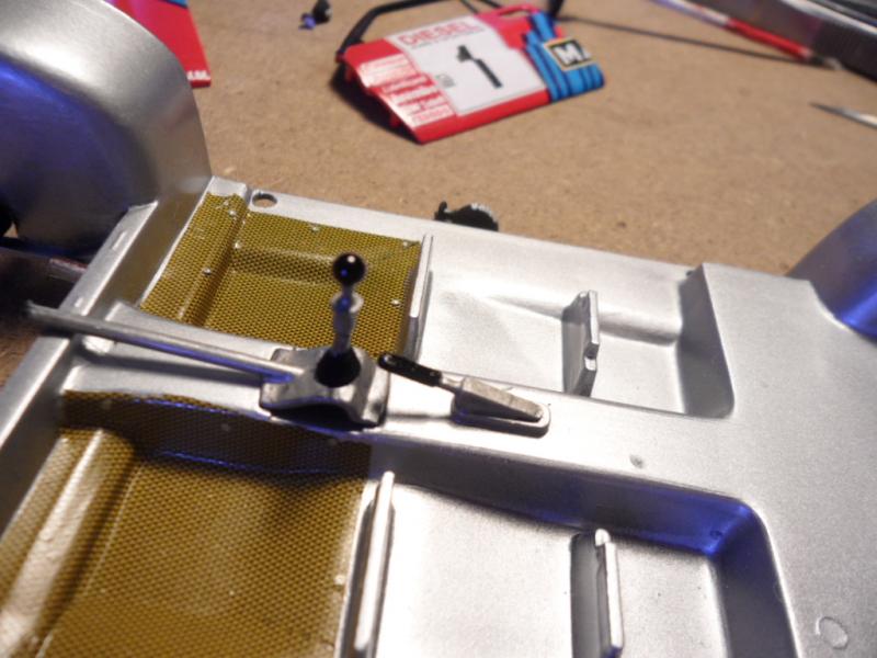

Intanto ho iniziato gli interni, dalle foto si vede l'uso di un tappetino di kevlar, fissato con rivetti. Considerato che l'effetto è ridotto di 24 volte, ho semplicemente steso la decal (studio27) e applicati i rivetti fotoincisi. Alla leva del cambio ho sostituito il pomello (quello del kit inguardabile) e ho messo un piombino da pesca tondo.
Prossimo step i sedili (tutti da riprendere)
Auto - Lancia Delta 16v Sanremo 1989-sam_1706.jpg   Auto - Lancia Delta 16v Sanremo 1989-sam_1707.jpg
