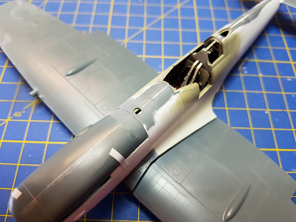

Linee di giunzione di ali e fusoliera carteggiate.
Avendo dovuto risolvere il problema della giunzione fusoliera nella parte precedente al cofano motore ho notato che nel montaggio a secco del cofano il gradino era troppo accentuato e allora ho limato fino a renderlo meno evidente.
Gli stabilizzatori di coda (si chiamano così? ) sono solo poggiati.

Bravo stai procedendo bene un consiglio per la prossima volta, quando unisci l'ala mettici la fusoliera in mezzo così mentre la colla asciuga hai il tempo si posizionarla bene facendo combaciare bene la giunzione ala-fusoliera evitando poi di usare troppo stucco o di avere un diedro dell'ala sbagliato o assimmetrico

Ottimo! Non ci avevo proprio pensato! Grazie
