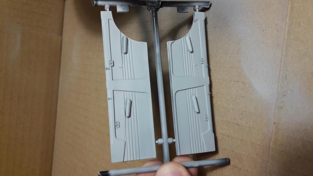

Dopo ho staccato alcuni pezzi dalle sprue e ho passato il primer (Mr. Finishing Surfacer 1500, che vedete in foto).
[AUTO] Tamiya Nissan Skyline 2000RS scala 1:24-mr-finishing.jpg[AUTO] Tamiya Nissan Skyline 2000RS scala 1:24-primer-1.jpg[AUTO] Tamiya Nissan Skyline 2000RS scala 1:24-primer-2.jpg[AUTO] Tamiya Nissan Skyline 2000RS scala 1:24-primer-sedili.jpg[AUTO] Tamiya Nissan Skyline 2000RS scala 1:24-primer-divano.jpg
Purtroppo dopo aver primerizzato i sedili mi sono accorto che avevo lasciato delle imperfezioni orribili
Quindi ricarteggiato tutto con 1000 e 2500 bagnate e ripassato il primer. Due mani con attesa di 5-7 minuti tra l'una e l'altra.
[AUTO] Tamiya Nissan Skyline 2000RS scala 1:24-primer-pannelli.jpg[AUTO] Tamiya Nissan Skyline 2000RS scala 1:24-primer-sedili-2.jpg[AUTO] Tamiya Nissan Skyline 2000RS scala 1:24-primer-divano-2.jpg
Per non farmi mancare nulla, mentre stendevo il primer, l'aerografo (cinese da 30 euro, mi sa che non ho fatto un grande affare) si è intasato e ha iniziato ad andare a colpi. I risultati si possono vedere sul sedile posteriore, che è venuto fuori con una copertura dall'aspetto un po' "polveroso".
Ancora la carrozzeria non l'ho toccata, troppa paura di fare casino anche lì.
Dovrò prendere coraggio e passarci sopra il primer per prima cosa.
Ora non resta che iniziare a verniciare, aggiornerò quando riuscirò a farlo.

Messaggi: 17,007
con cosa hai diluito il surface della Gunze?
Non mi pare dato male...
se si è intasato l'aerografo forse dovevi diluire un pelino di più.
per imperfezioni ecc... non devi preoccuparti...dare il primer,e proprio il grigio,serve a quello...far notare cosa c'è che non va...

Il Surfacer l'ho diluito con Mr. Color leveling thinner, con una proporzione diluente/primer di 1,5:1 circa. Sicuramente hai ragione, la prossima volta provo con una proporzione di 2:1. Forse oltre a diluire di più avrei dovuto anche mischiarlo meglio, ho notato che spruzzava inizialmente più polveroso e alla fine più liquido. Evidentemente dovevo mescolare più a lungo con lo stuzzicadenti prima di mettere il tutto nella coppetta dell'aerografo

Dovresti aerografare da più lontano del normale in modo che la vernice arrivi già asciutta sul pezzo. È di norma un errore da non fare ma quelli bravi lo consigliano come trucco proprio per avere quell'effetto li
