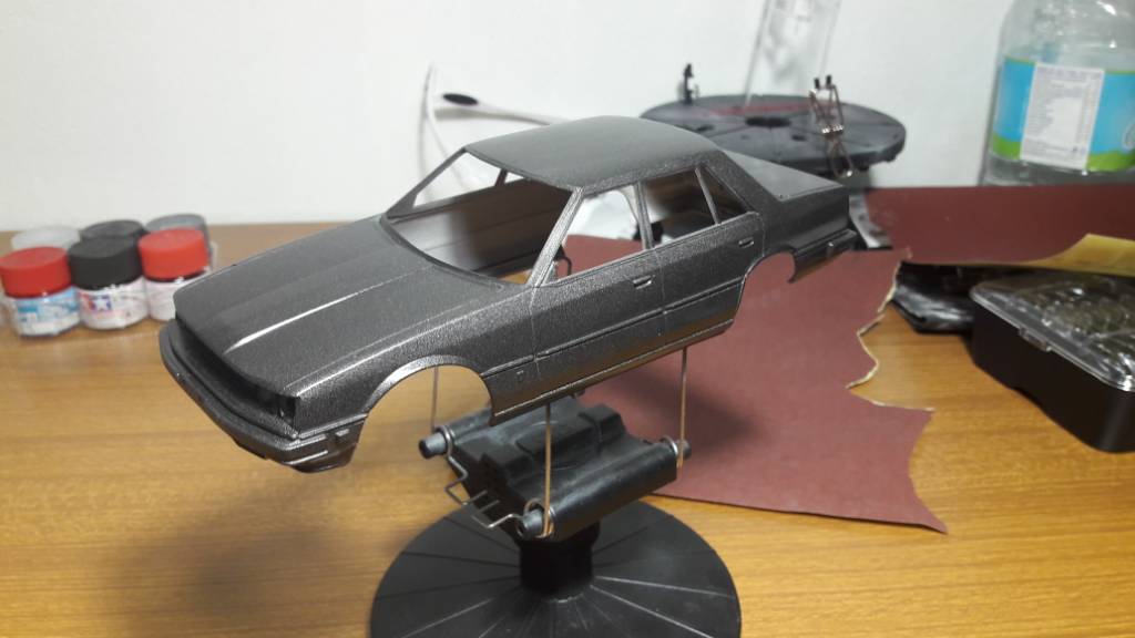

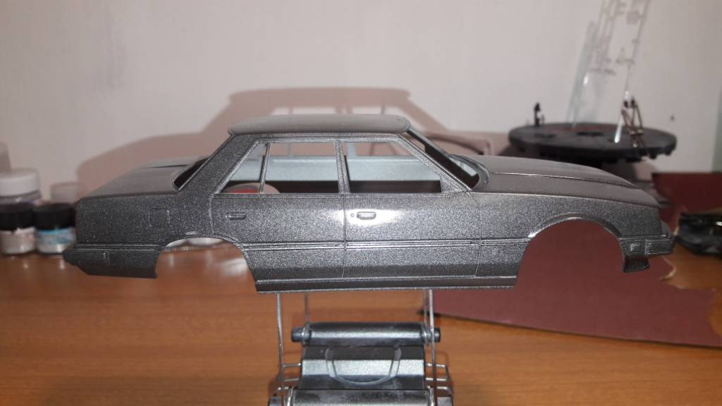

Finalmente ho verniciato la carrozzeria. Alla fine ho scelto il miscuglio numero 3 (50% burnt iron e 50% black gloss).
Dopo averlo fatto asciugare ho dato 3-4 mani di trasparente Mr. Color gx100 super clear III.
La lucidatura per il momento non mi è venuta molto uniforme, nonostante le ultime due mani le abbia date piuttosto pesanti.
[AUTO] Tamiya Nissan Skyline 2000RS scala 1:24-20180518_202859.jpeg [AUTO] Tamiya Nissan Skyline 2000RS scala 1:24-20180518_202938.jpeg
Purtroppo è venuta fuori anche un po' di buccia d'arancia.
[AUTO] Tamiya Nissan Skyline 2000RS scala 1:24-20180518_202805.jpeg [AUTO] Tamiya Nissan Skyline 2000RS scala 1:24-20180518_203159.jpeg
C'è da dire che devo ancora mettere le (poche) decals e poi dare altre mani di trasparente a sigillare. Spero di riuscire a ottenere una finitura accettabile alla fine. Devo capire come regolare la pressione per evitare quest'effetto "buccioso".

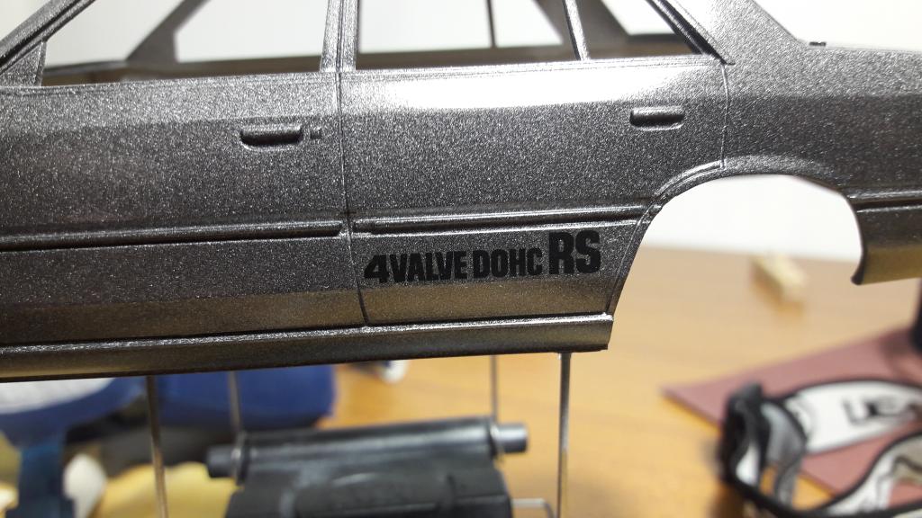

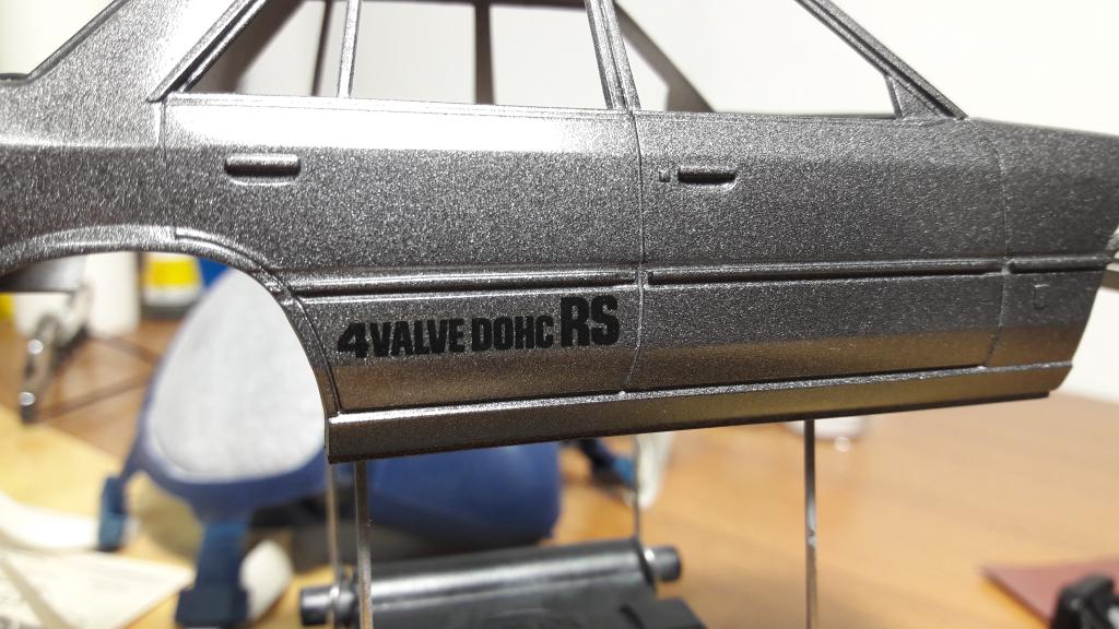

Ho applicato le decals su tutto il modello. Purtroppo, complice la mia inesperienza e l'età delle decals stesse, alcune si sono rotte (quelle sul cofano del bagagliaio) rovinando in parte il risultato finale. Fortunatamente queste scritte sono molto piccole, quindi non si nota troppo se non ci si avvicina molto al modello.
[AUTO] Tamiya Nissan Skyline 2000RS scala 1:24-decal-modello.jpg
Per tutte le altre avevo la possibilità di usare quelle con scritte nere oppure bianche. La scelta più logica probabilmente sarebbe stata di usare quelle chiare in modo da dare più risalto, ma ho scelto di usare quelle nere perché le bianche erano ormai ingiallite dal tempo, e il risultato sarebbe stato ancora peggiore.
[AUTO] Tamiya Nissan Skyline 2000RS scala 1:24-decal-cofano.jpg [AUTO] Tamiya Nissan Skyline 2000RS scala 1:24-decal-lato-dx.jpg [AUTO] Tamiya Nissan Skyline 2000RS scala 1:24-decal-lato-sx.jpg [AUTO] Tamiya Nissan Skyline 2000RS scala 1:24-decal-lato-dx-2.jpg [AUTO] Tamiya Nissan Skyline 2000RS scala 1:24-decal-lato-dx-1.jpg
La prossima mossa sarà quella di dare delle ulteriori mani di trasparente per cercare di livellare le decals e avere una finitura più omogenea.

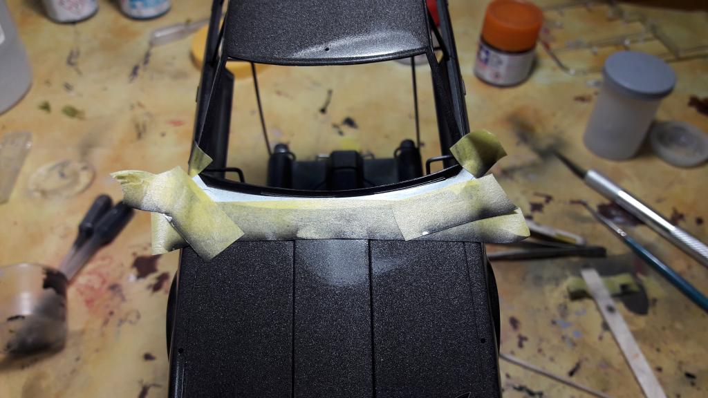

Lasciato asciugare il trasparente per una giornata mi sono dedicato alle mascherature per i paraurti e i paracolpi che vanno fatti nero satinato per simulare la plastica grezza. Ho usato una miscela di nero lucido e nero opaco.
