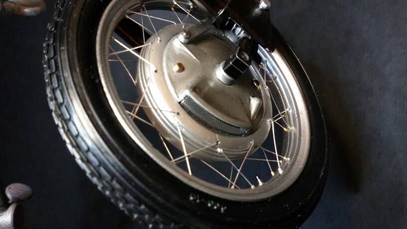

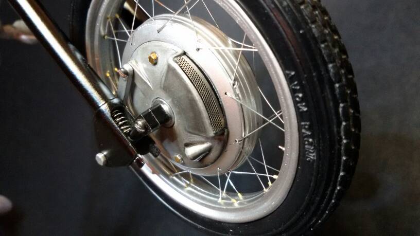

Preparando la ruota anteriore per la raggiatura mi sono accorto di una cosa ...ho completamente sbagliato quella posteriore.
Come ha notato rob i raggi di quella posteriore sono molto verticali, la mia spiegazione è stata che riducendo il diametro nel passaggio da plastica a metallo ma mantenendo gli stessi fori di riferimento l'effetto finale è quello di "raddrizzare" i raggi.
Non è così...ho sbagliato lo schema della raggiatura...:rotfls erio3rd: ma di brutto ho fatto proprio na ca...a
A volte sono talmente concentrato sul particolare che sto facendo da perdere di vista il risultato che voglio ottenere...
La prima foto è della ruota sbagliata la seconda di quella giusta...la posteriore la devo rifare...ma prima devo recuperarne una da qualche parte...

Peccato per la ruota...non riesci a recuperare quella "incidentata"?
Una domanda:come fissi i raggi nel cerchione? Quelli sul mozzo se ho ben capito li inserisci nei fori e li rimangono grazie alla piega che hai dato in precedenza,ma dall'altro lato con cosa li fissi?Grazie e...buona fortuna per il cerchione!
Vecchio 27-03-17, 08:58 PM   #53
L'avatar di Gatto4
Registrato dal: Sep 2009
Messaggi: 1,826
Gatto4 inizia ad ingranare.
Recuperare il cerchione la vedo dura in quanto i raggi sono fissati con una goccia di attack dalla parte interna del cerchione ( quella che resta sotto lo pneumatico ) che entra nel nipplo e blocca il tutto.
Mentre come dici te sul mozzo e sul tamburo sono incastrati.
Basta avere pazienza e un Protar di recupero lo si trova...
