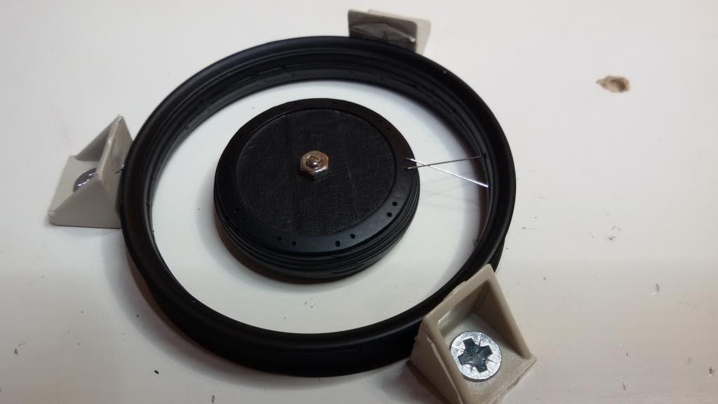

Preparazione delle ruote per la raggiatura.
Sequenza delle operazioni, togliere la cromatura, tagliare i raggi stampati, forare i cerchi per i nuovi raggi, forare la corona del tamburo, a questo punto si può procedere con la nuova raggiatura, lentamente, con molta pazienza e tante punte...

I ferma ruote son reggi ripiani Ikea..?

Si sono reggi ripiani IKea per dire che non c'è niente di così scientifico...anche la base è un pezzo dello Stolmen

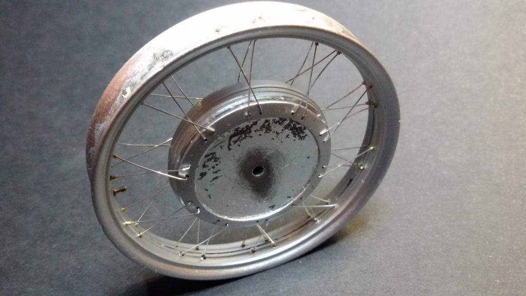

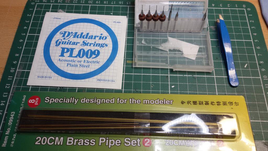

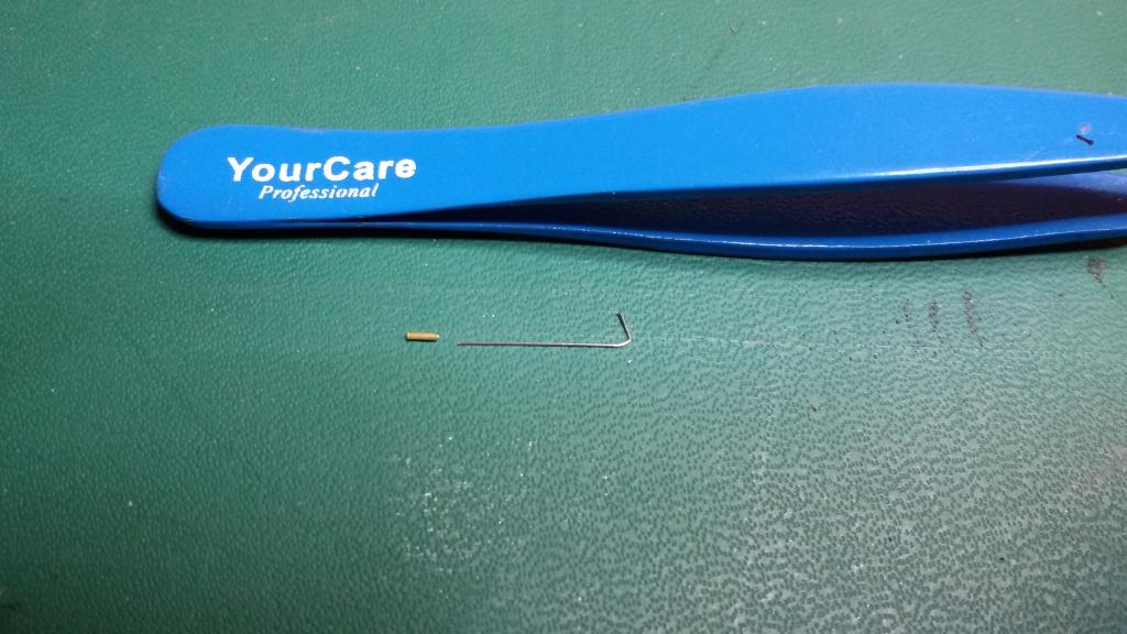

Ruota posteriore pronta, è formata da 40 raggi ottenuti da una corda per chitarra opportunamente tagliata e piegata e da 40 nippli ottenuti tagliando un tubicino della Trumpeter del diametro di 0.5 mm, non riesco a immaginare come possano fare a produrli riescono ad arrivare a 0.3 mm e sono praticamente dei capelli !!!!
La valvola è Hobby Design e la danno per moto 1/12, ma secondo me è fuori scala e per l'1/9 risulta perfetta.

Quando vedo fare i raggi dei cerchi mi esalto sempre con un macaco . Complimenti, ottimo risultato. Le corde da chitarra si piegano e tagliano bene? Un pacchetto all'incirca quanto costa? Perché prima o poi devo provare.
