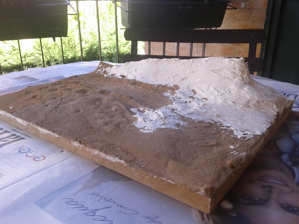

Comunque, sono andato avanti con il lavoro. Qui di seguito le prime immagini dello sfondo del diorama, che ovviamente deve rappresentare un paesaggio desertico.
Nelle prime due foto la basetta di mdf con alcuni pezzi di polistirolo incollati, dovrebbero dare l'idea di una duna.
Nelle due foto successive il legno e la mia duna sono stati ricoperti di stucco. La superficie non è perfettamente liscia, vorrei suggerire le increspature della sabbia causate dal vento. Vediamo come viene, casomai sono sempre in tempo a carteggiare tutto.
Ho scavato due solchi, sono le tracce delle ruote della Land Rover che verrà piazzata lì sopra.
Nell'ultima foto uno strumento realizzato un po' come viene viene che ho usato per scavare i solchi delle ruote compatibili con la carreggiata dell'auto.
Una volta che lo stucco sarà asciutto e eventualmente rilavorato, spennellerò con la vinavil e cospargerò di sabbia. Ho già setacciato un secchiello di sabbia di Marina di Ravenna, in modo da avere i granuli piuttosto sottili.

Devo dire che non mi trovo molto a mio agio con il polistirene, lo trovo poco plasmabile. Con lo stucco mi pare di andare meglio, ho potuto ricavare le tracce delle ruote con estrema semplicità. Dopo aver fatto le foto, ad indurimento parzialmente completato, ho potuto anche ricavare dei piccoli incavi che - speriamo - dovrebbero rappresentare le orme dei miei avventurosi esploratori.
Oggi sto cominciando a spargere la sabbia, speriamo venga bene.

Nel frattempo ho completato le dune. Purtroppo, dopo aver spalmato la colla e la sabbia, il risultato non mi è piaciuto. La tanto celebrata sabbia della riviera romagnola ha una sfumatura di colore grigiastro molto sgradevole. La soluzione è stata facile. Una mano di desert yellow Tamiya molto diluita ha fatto miracoli.

Dopo averci riflettuto molto, ho deciso che le dune non mi soddisfano. Ho realizzato un pezzo di deserto troppo piatto. Quindi sto buttando tutto per aria, ho aggiunto un pezzo di duna, alzandola di almeno 4 centimetri. Spero in questo modo di ottenere un effetto più "drammatico". D'altronde l'importante, in questi casi, non è l'esattezza fotografica ma l'effetto complessivo. Almeno io la vedo così.
Al momento siamo in fase di incollaggio, domani stendo lo stucco, dopodomani spennello di vinavil, poi spargo la sabbia. Il giorno dopo dipingo di desert yellow. Tempi tecnici di asciugatura, non c'è nulla da fare.

Dunque, a parte i dischi volanti, ecco i progressi, stamattina non vedevo l'ora di mettermi a stuccare.
Nelle foto si nota la duna adeguatamente rialzata. Inoltre ho approfittato per prolungare leggermente le tracce delle ruote, mi sono reso conto che la macchina veniva piazzata troppo lateralmente.
Aspetto l'asciugatura, poi se serve carteggio con grana grossa, quindi stendo la sabbia. Spero che il risultato finale sia buono.

Ancora non sono molto contento. Non è poi talmente facile fare delle dune realistiche. Tra l'altro i miei critici più severi (moglie e figli) non hanno apprezzato. Adesso mi sto prendendo una breve pausa di riflessione, non escludo di piallare e arrotondare la duna.

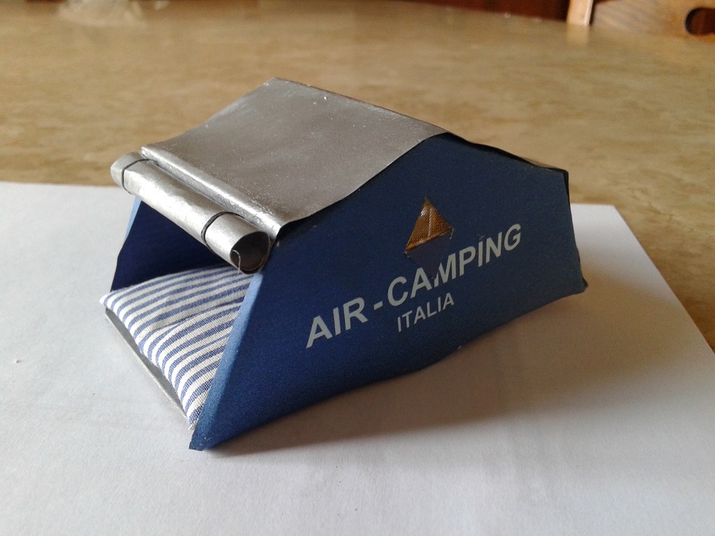

Nel frattempo ho praticamente finito una cosa che personalmente trovo simpatica, anche se l'esecuzione avrebbe senza dubbio potuto essere migliore. Si tratta della tenda Air Camping, accessorio fondamentale per qualunque viaggiatore di lungo corso.
L'esecuzione ha avuto alti e bassi. Ho iniziato con un'intelaiatura in tondino d'ottone, conforme al vero, incollata poi su plasticard. Nella realtà l'Air Camping ha l'intelaiatura in tubi di alluminio e il pavimento di compensato, direi che quasi ci siamo.
Il problema è stato realizzare i teli di copertura.
Il telo superiore nella realtà è di nylon argentato, per ragioni di impermeabilità e per riflettere i raggi solari. Per motivi di semplicità ho usato carta da fotocopie spruzzata con gloss aluminium spray Tamiya. Tutto sommato non è venuto male, non mi posso lamentare. Una certa ondulazione del telo è voluta, nella realtà di solito sono così.
I dolori cominciano con i teli laterali, che hanno una grande scritta. Le mie doti modellistiche meno che modeste non mi permettono di dipingerla a mano, come fanno certi artisti che invidio con tutto il cuore. La soluzione migliore sarebbe forse stata cercare una stoffa a trama molto fine e portarla a stampare in una di quelle copisterie dove fanno le magliette, ma devo ammettere che me ne è mancata la voglia. Mea culpa, mea maxima culpa.
Alla fine non ho saputo fare di meglio che usare un foglio di carta da lettere con una trama abbastanza evidente e passarlo nella stampante. Mi rendo conto che non è una gran soluzione: visto l'alto livello delle realizzazioni che vedo, sono rassegnato al lancio di pomodori marci. Comunque, alla fine della fiera, la tenda da campeggio è carina e piazzata sul portapacchi della Land Rover fa la sua porca figura. Basta non guardare troppo da vicino....... E comunque una certa irregolarità è necessaria, in fin dei conti si tratta di una tenda di stoffa, come tale non viene mai perfettamente tesa.
Sui lati ho ricavato le feritoie triangolari di areazione con zanzariera, e ho inserito all'interno due materassini e i cuscini.
Poi dovrò realizzare la scaletta di accesso.

Ma quali pomodori??
Ti sei tolto d'impaccio perfettamente!
Forse la stoffa per quanto fine non avrebbe reso!
...e poi le opere d'arte non si guardano da vicino..
