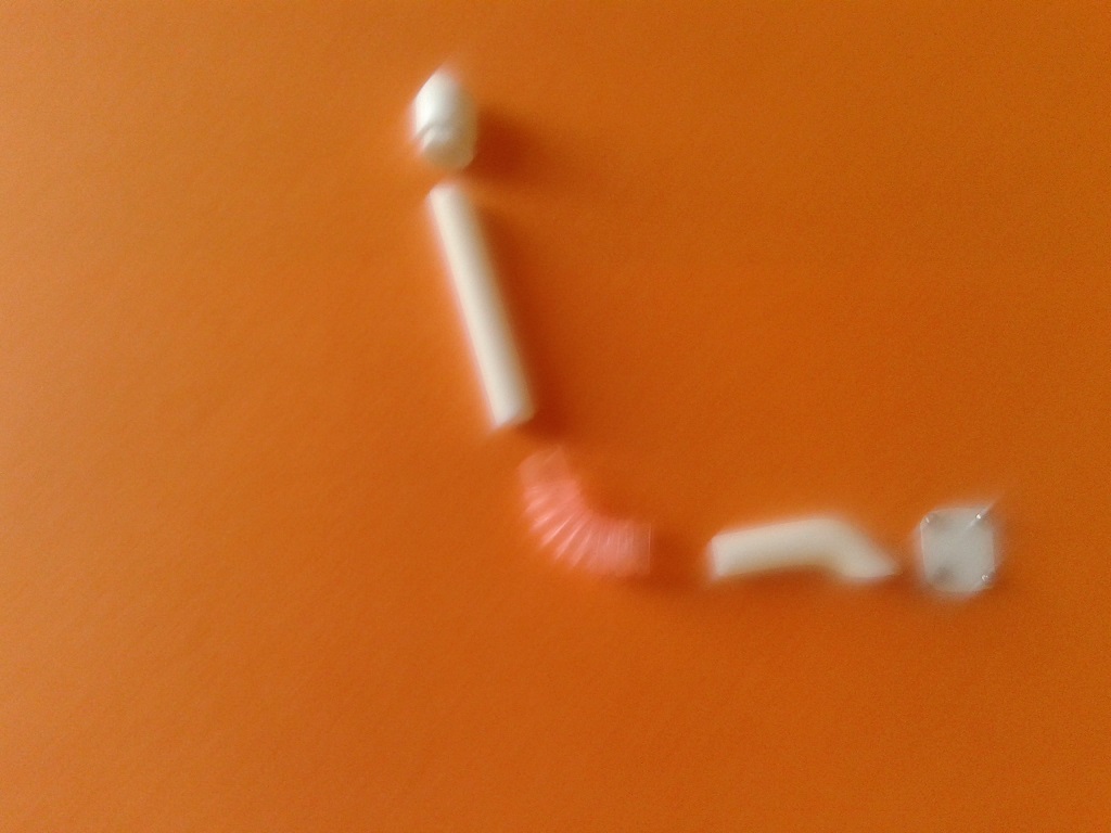

Vecchio 26-07-16, 07:17 PM   #22
L'avatar di 2012carlo
Registrato dal: Jan 2016
residenza: Ravenna
Messaggi: 2,752
Grazie, troppo buoni.
Sto cominciando a pianificare il paesaggio, necessariamente parliamo di dune, vediamo se verrà fuori qualcosa di buono. Un'idea generale ce l'ho, quando comincio a produrre posterò qualche foto.
Nel frattempo, per rilassarmi ho continuato con i cazzilli. Una Land Rover che si rispetti deve necessariamente avere uno snorkel, nessun fuoristradista serio ci rinuncia anche se non guaderà mai un ruscello più profondo di 20 centimetri.
L'aggeggio è prodotto con tubicino in plastica. La flangia di ingresso nel parafango è stata decorata con teste di spillo a mo' di bulloni. L'idea più intelligente è stata utilizzare una cannuccia da bibita del tipo pieghevole per fare un manicotto flessibile. Il tutto è dipinto in gun metal e nero lucido. Le fascette sono in nastro adesivo di alluminio.
Devo dire che sono soddisfatto. Manca solo una staffa per fissarla a lato del parabrezza e sono a posto.
Mi scuso per la qualità delle foto, per motivi misteriosi non riuscivo a mettere a fuoco.
[Diorama] Land Rover 109 - Sulla pista per Tamanrasset-20160726_094832.jpg   [Diorama] Land Rover 109 - Sulla pista per Tamanrasset-20160726_171452.jpg   [Diorama] Land Rover 109 - Sulla pista per Tamanrasset-20160726_185929.jpg
[Diorama] Land Rover 109 - Sulla pista per Tamanrasset-20160726_185937.jpg   [Diorama] Land Rover 109 - Sulla pista per Tamanrasset-20160726_185946.jpg

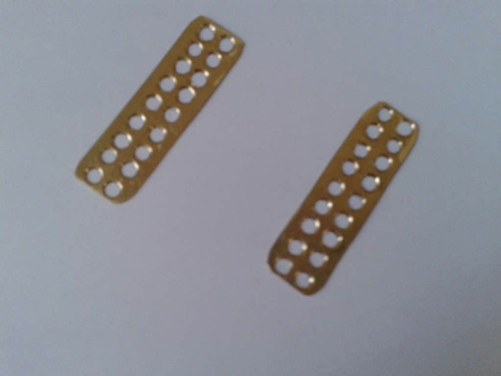

Vecchio 07-08-16, 04:03 PM   #27
residenza: Ravenna
Messaggi: 2,752
Continuiamo con gli accessori.
Oggi ho completato le piastre da sabbia. Sapete, quelle piastre che si infilano sotto le ruote quando il Land Rover si insabbia.
Le ho realizzate con lamierino di ottone amorevolmente forato. Per fare i fori discretamente allineati ci ho messo un pomeriggio. Con una piccola fresatrice ci avrei messo 5 minuti, una volta o l'altra mi comprerò una Proxxon MF70.
Qui allegate due foto di autentiche piastre da sabbia e la prima fase della lavorazione.
[Diorama] Land Rover 109 - Sulla pista per Tamanrasset-piastre-1.jpg   [Diorama] Land Rover 109 - Sulla pista per Tamanrasset-piastre-2.jpg   [Diorama] Land Rover 109 - Sulla pista per Tamanrasset-20160801_144253.jpg
Vecchio 07-08-16, 04:10 PM   #28
residenza: Ravenna
Messaggi: 2,752
Proseguendo con le piastre.
Nella realtà sono fatte con alluminio piegato, per evitare che le ruote sbandino lateralmente ed escano dalla piastra.
Non avevo nessuna fiducia nella mia capacità di piegare il lamierino, quindi ho preferito saldare un filo di ottone da 0,8 per simulare il bordo della lamiera.
Nelle foto si può vedere una delle piastre già completata e una sulla quale è stato saldato uno dei bordi e l'altro manca ancora.
Per finire, le piastre dipinte color alluminio e 'sporcate' come dovrebbero essere dopo un uso pesante e l'attrito dei copertoni.
L'ultimo tocco saranno delle staffe adeguate per fissare le piastre al portapacchi.
Saluti a tutti.
[Diorama] Land Rover 109 - Sulla pista per Tamanrasset-20160802_084301.jpg   [Diorama] Land Rover 109 - Sulla pista per Tamanrasset-20160802_084317.jpg   [Diorama] Land Rover 109 - Sulla pista per Tamanrasset-20160807_154253.jpg
