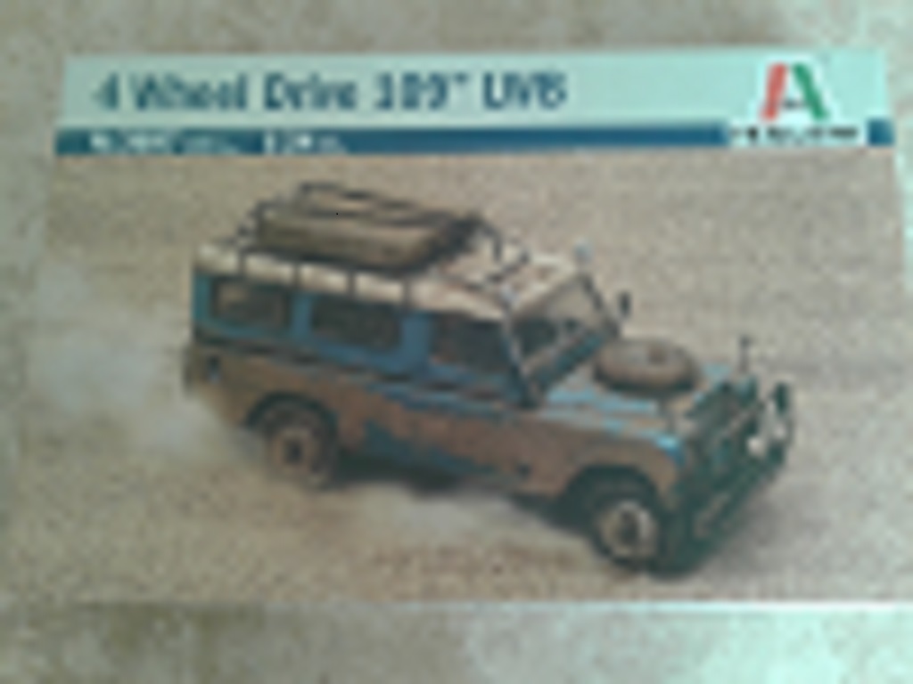

Buonasera a tutti.
Qualche tempo fa ho fatto un buon acquisto su Internet, il kit Italeri della Land Rover 109 LWB in scala 1/24, la mia scala preferita. La scatola era già aperta, ma il gentile venditore mi ha assicurato che i pezzi c'erano tutti, e così è stato.
Il kit è rimasto in una libreria a prendere polvere finchè non mi sono deciso a metterci mano.
L'idea è rendere omaggio ai viaggiatori degli anni 60 e 70. Erano degli spericolati che caricavano su un traghetto il loro fuoristrada, di solito Land Rover ma anche vecchie Fiat Campagnola e persino Willys MB, e andavano a provare l'ebbrezza delle dune dei deserti del Nord Africa e scendevano sempre più giù verso l'Africa nera, fino a Dakar e oltre.
Erano altri tempi: gps e telefoni satellitari non si erano ancora visti neppure nei romanzi di fantascienza, le piste erano poco o niente segnalate, la direzione veniva decisa con la bussola e le carte Michelin. Certi itinerari richiedevano testixxxoli di dimensioni maestose, di tanto in tanto si leggeva di beduini che avevano trovato una 2 cavalli con i corpi disidratati di viaggiatori che avevano preso sottogamba l'Africa.
Uno dei più esperti e famosi viaggiatori è stato Nino Cirani, bella figura di architetto, fotografo e giornalista che con una serie di Land Rover ha attraversato l'Africa in lungo e in largo, da Capetown all'Egitto, e tutta l'America dall'Alaska a Ushuaia, l'estrema propaggine a sud, nella Terra del Fuoco. I suoi viaggi sono stati a suo tempo pubblicati su Quattroruote, e sono storie di viaggio bellissime.
Alla memoria di Nino Cirani dedico quindi il mio maldestro lavoro.
A seguire comincio a breve a postare il lavoro fatto finora.

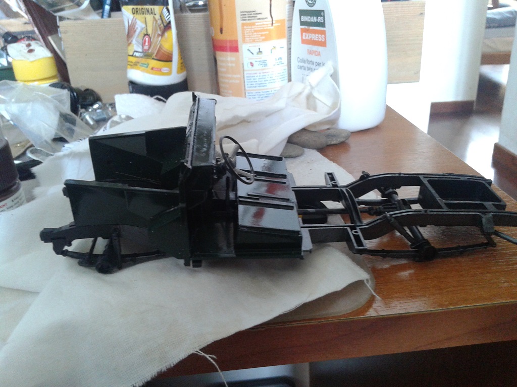

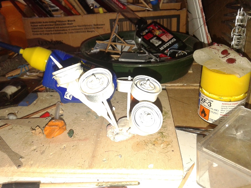

Nuvo, tu mi vuoi rovinare ! Ammetto che avevo pensato anch'io all'Aziza 3 replica. Tra l'altro ho tutta la documentazione: una rara e preziosa copia del libro "Il raid automobilistico, dove, come, quando" scritto da Nino Cirani, che descrive minuziosamente la macchina, fino all'ultima vite. Anche le decals non sono troppo complicate. Però ormai il modellino è verniciato, quindi, come avrebbe detto mio suocero buonanima che faceva il croupier al Casino, "les jeux sont fait".
Qui di seguito posto alcune - poche - foto della macchina in fase di montaggio. Niente di complicato, è un kit piuttosto semplice, ma il prodotto finito è carino e rende bene lo spirito della macchina.
In una foto si nota il tetto parzialmente carteggiato: il pelo del mio cagnaccio aveva trovato la strada della vernice fresca ! Nelle ultime due foto sono i quasi obbligatori triangoli di alluminio mandorlato che tutti rivettano sui parafanghi dei vari 88, 109 e Defender. Altri due listelli andranno sui sottoporta.
Il modello quindi è semplice, il bello sarà agiungerci gli accessori necessari per raggiungere Tamanrasset e sfidare il deserto del Tènèrè.

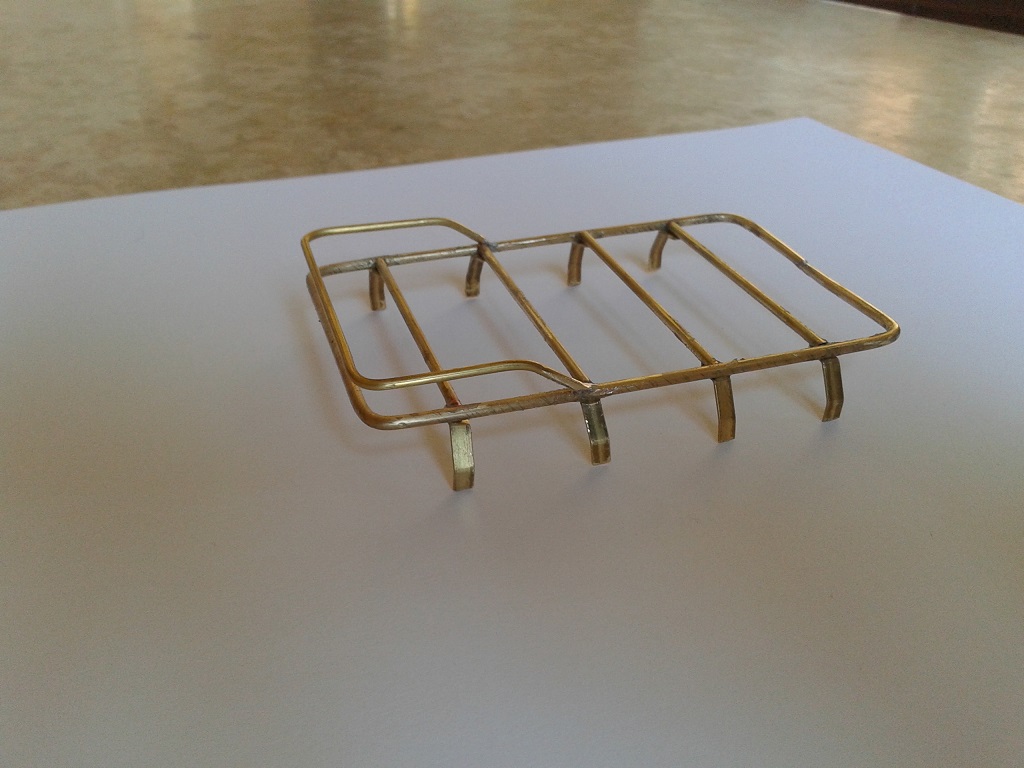

Andiamo avanti. Una macchina per lunghi viaggi deve necessariamente avere un portapacchi. Nel kit ce n'è uno, ma sinceramente mi pareva una mezza schifezza. Quindi mi sono messo a costruirne uno.
Il primo tentativo è stato con il tubicino di ottone da 2 mm, ma le piegature mi sono venute male, sulla curva il tubo si schiaccia e il risultato è inaccettabile. Poco male, ho del tondino di ottone da 2 mm. A questo punto le curve, ovviamente, sono venute perfette. Ho preparato il contorno, le traverse e un parziale contorno anteriore, dalle foto si capisce meglio.
A questo punto ho cominciato a perdere colpi. Ho tirato fuori il mio fido saldatore e lo stagno, ma le saldature mi venivano malissimo. Mi sono messo d'impegno, ho usato la pinzette della terza mano per tenere in posizione i pezzi, ho addirittura tagliato e inciso a misura del listello in legno per appoggiare il tubo sagomato, ma i risultati sono stati scadenti. Con molta fatica e un'infinità di parole magiche in francese ho finito in qualche modo il portapacchi, poi ho preparato i piedini in piattina d'ottone. Naturalmente quando ho tentato di saldarli si sono sciolte le precedenti saldature e si è smontato tutto, alla fine per disperazione ho usato il cianacrilico che ha fatto il suo sporco lavoro. Sono anche riuscito a incollarmi le dita, non mi era mai capitato prima, ho avuto qualche minuto di panico finchè non sono riuscito a spellarmi vivo e liberarmi.
Vabbeh. Finito in qualche modo il portapacchi, con un'esecuzione scadente, malvolentieri l'ho appoggiato sul tetto del LR. Ci stava, le misure erano giuste, ma più lo guardavo, meno mi piaceva. Il fatto è che il tondino da 2 mm risultava troppo grande, completamente fuori scala, tubo di diametro sproporzionato. Forse potrebbe stare su una Jeep moderna, ma nel 1970 e dintorni non va.
Alla fine ho buttato in un angolo la schifezza e mi sono organizzato per fare di meglio.
Adesso non ho più tempo, a seguire parlerò del miglioramento della mia tecnica di saldatura e del portapacchi decente che ho costruito.

Per il portapacchi ti dirò, in foto non sembra male...

A me il portapacchi non sembra male, ma non ho mai lavorato in autcostruzioni con tubicini in metallo, per cui il mio parere conta poco.
Comunque se non ti convince, hai fatto benissimo a cercare altre strade...però ora son curioso!

Allora, il portapacchi a vederlo così non sembra male, però, però:
1) L'esecuzione non è buona, le saldature sono venute male e da vicino si vede.
2) Montato sulla macchina è pesante da vedere, il tubo è troppo grosso.
3) Storicamente non è corretto: la 'ringhiera' anteriore è normale sui modelli odierni, ma non trova riscontro negli anni 70. In quel tempo facevano delle semplici piattaforme oppure ripiegavano sui modelli commerciali che avevano due guance laterali forate. Io mi ero lasciato prendere dall'entusiasmo, ma ho preferito cambiare rotta.
Per evitare problemi con le saldature, ho cambiato modalità di lavoro. Prima di tutto ho messo in opera un prestigioso saldatore con temperatura regolabile, acquistato in offerta speciale al Lidl per la principesca somma di euro 9,99. Poi ho cambiato tipo di stagno: usavo un rotolino di stagno per saldature elettroniche, forse non adatto. Ho comprato all'Obi dello stagno composta da lega di stagno e piombo. Il piombo non è più legale per usi professionali, dicono che è pericoloso per la salute: io però saldo 20 minuti all'anno, quindi sono convinto di non correre rischi. Assieme allo stagno ho comprato della pasta per saldare, forse la mia era vecchia. Infine ho pulito molto, molto bene i punti di giunzione portando l'ottone a metallo lucido. Ultima cosa, ho disposto i pezzi su un foglio di carta quadrettata, che mi ha aiutato a disporli bene in squadra, e li ho fissati con nastro da carrozziere. Tutte queste accortezze sono state decisive: le saldature sono venute benone.
Il nuovo portapacchi è realizzato con tondino da 1,5 mm, quindi risulta molto più 'leggero' da vedere e sta bene sul Land Rover.
Qui di seguito ecco le foto. L'aggeggio è ancora parzialmente grezzo, da verniciare. I piedini, sempre in ottone con una testa di spillo a rappresentare il bullone, verranno verniciati e incollati direttamente sulle grondaie dell'auto.

lo stagno per elettronica è anch'esso valido (soprattutto se è molto sottile permette di dosare minime quantità di stagno), perché la chiave di volta è pulire bene i pezzi. Unico consiglio che posso darti: scalda bene bene i punti di saldatura prima di metterci lo stagno.
Portapacchi molto bello.
