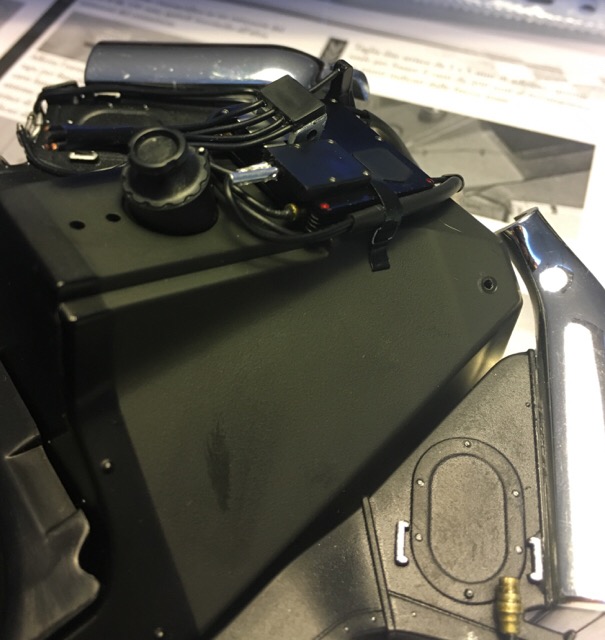

Ho posizionato le prime 2 delle 4 centraline.
Ho iniziato da quella subito dietro al bocchettone del carburante.
Per imitare la l'auto vera ho inguaninato alcuni cablaggi con la termorestringente.
I cablaggi tendevano a spanciare e per cercare di rimediare a questo brutto difetto ottico ho dato un punto di ciano a lato delle centreline.
Anche se l'effetto era abbastanza buono, non ero ancora soddisfatto.

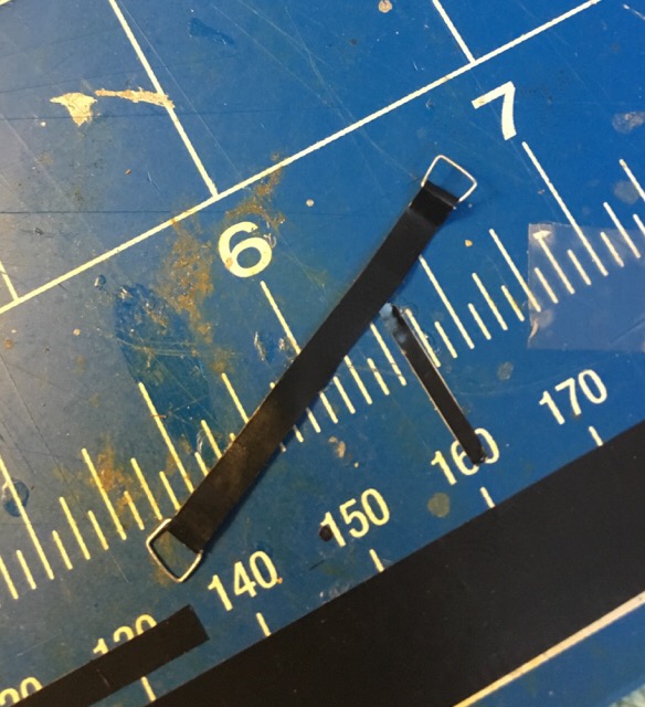

Era da un pò che guardavo la cinghia che tiene ferma la centralina al monoscocca e sono partito per cercare di riprodurla.
Ho preso un cavo frizione usato della mia lambretta e ho spelato un singolo filo di metallo.
Con pinze e pinzette ho cercato d i produrre 2 fibbie abbastanza verosimile (credo).
per la cinghia volevo utilizzare la termorestringente, ma risultava troppo sottile e inoltre non si lasciava incollare molto facilmente dalla ciano.
Con del nastro isolante nero tagliato a 2 mm di larghezza, ho prodotta la striscia lunga e i due pezzettini di cinghia agli estremi delle fibbie.
Come resa non mi pare malvagia ma lascio a voi i giudizi.
Oggi provo a far il test fit con il rollbar e il coperchio del bocchettone per vedere che tutto vada su senza impedimenti.
E' stata poi la volta dei cablaggi volanti e del cavo acceleratore.
Quest'ultimo è stato fissato con una fettuccina di nastro a lato del sedile pilota, gli altri cablaggi del volante (dopo averli curvati come nella realtà) sono stati fissati con un punto di ciano.
Oggi e stasera (che dovrei essere da solo) se riesco, oltre al test fiti vorrei montare le ultime centraline e cominciare a rivestire il sedile e infine montare le cinture.

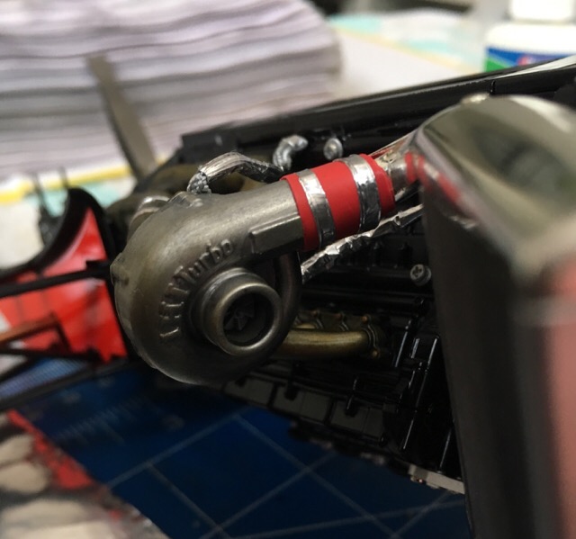

Sempre nel reparto turbo e motore ho posizionato le mie staffe home made che servono ad allontanare i tubi di raffreddamento delle wastegate:
Un ultimo giro di nastro di alluminio sui raccordi di questo tubo e poi sono arrivate le 2 di notte (stavo ormai dormendo con le pinzette in mano).

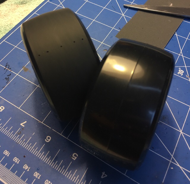

Ieri pomeriggio ho preparato i battistrada dei pneumatici passandoli con una carta del 600. Oggi (se mia figlia mi da il permesso) proverò a decalizzare le gomme con il kit decal aggiuntive che ho già acquistato.
