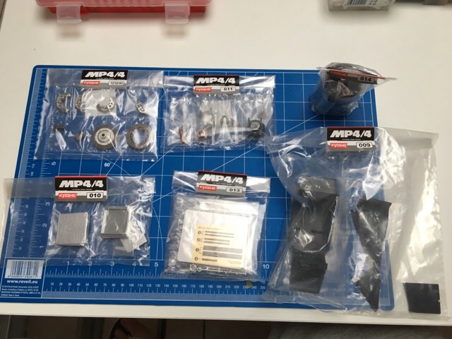

Finalmente nel week end sono riuscito a ritagliarmi una mezza mattina per andare a vente con la costruzione. Pochi giorni prima mi è arrivato anche il pack 4 contentente un'altro freno a disco, uan'altra serie di pinze, il crechione posteriore e la serie di elettrovalvole (queste ultime le assemblerò più avanti)
Ho utilizzato il panel line accent per dare un pochino di profondità in più al radiatore dell'intercooler. Inoltre ho finito di assemblare i gruppi mozzo - disco - pinze freno anteriori.
L'arrivo del prossimo pack (il 5) sarà bello sostanzioso (credo comprenda la monoscocca) e quindi dovrebbe cominciare a vedersi un pò più di "forma nel modello.
