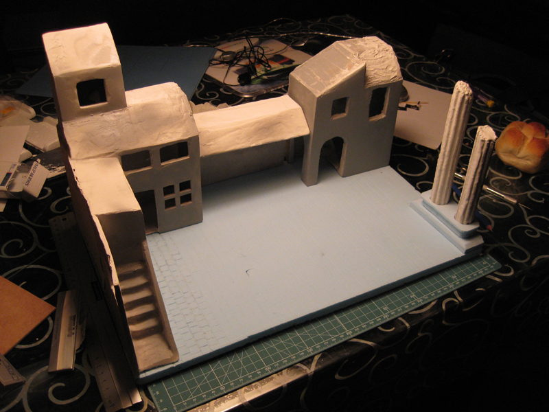

3 allegato(i)
Piastrellamento..
Ho usato la carta millimetrata come guida.

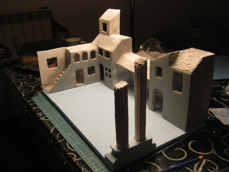

bruno 26-06-17 08:18 AM
Finite le incisioni..
bruno 26-06-17 08:27 AM
...però h voglia di farlo in cotto.Prova colore...
La "fuga" in cemento è fatta con i rimasugli di gesso/gessetto nero del pavimento della terrazza. Ho spennelato il gesso, tolto l'eccesso (senza sofiare!!!) e bagnato .Il gesso delle fughe si è solidificato e..olè!
