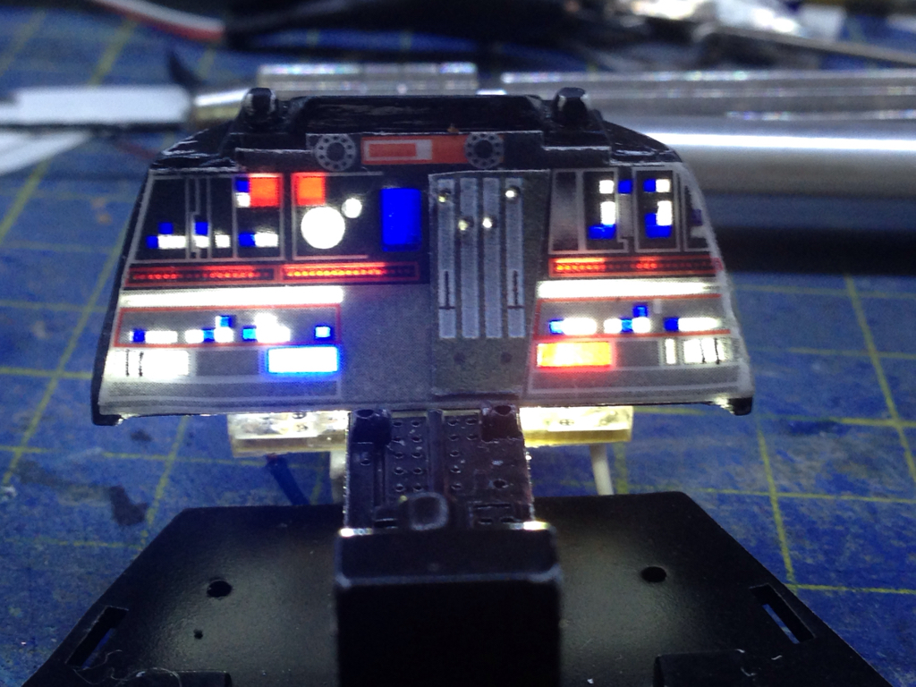

Passiamo ora alle modifiche

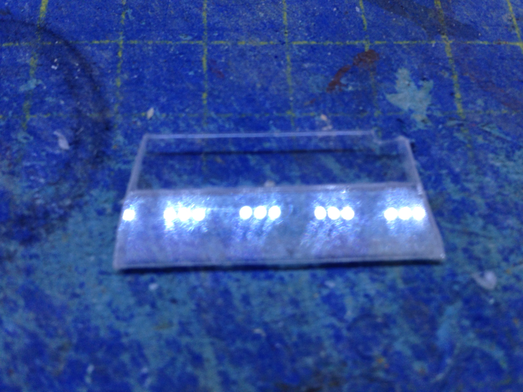

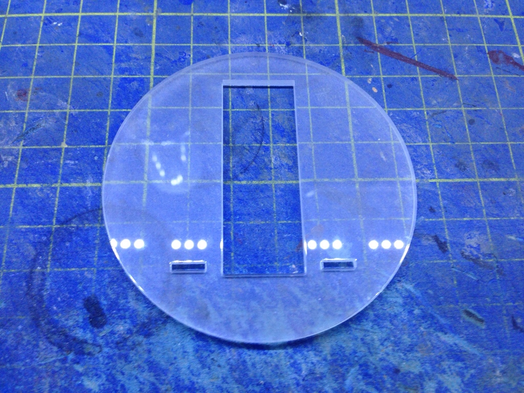

Io sto lavorando ancora sul cockpit. Per ottenere una paratia posteriore più definita, ho deciso di ricostruirla utilizzando del plexiglass trasparente tagliato al laser, poi (lavoro da pazzi) ho completamente ridisegnato la strumentazione della paratia e da qui, ho tirato fuori una maschera in vinile adesivo nero per bloccare la luce, tagliata al plotter da sottoporre alla stampa e questo è il risultato.
[Sci-Fi] MILLENNIUM FALCON - DeAgostini-imageuploadedbyforum1463352826.160260.jpg
[Sci-Fi] MILLENNIUM FALCON - DeAgostini-imageuploadedbyforum1463352846.109542.jpg
[Sci-Fi] MILLENNIUM FALCON - DeAgostini-imageuploadedbyforum1463352863.093165.jpg
[Sci-Fi] MILLENNIUM FALCON - DeAgostini-imageuploadedbyforum1463352894.476863.jpg
[Sci-Fi] MILLENNIUM FALCON - DeAgostini-imageuploadedbyforum1463352919.393746.jpg
[Sci-Fi] MILLENNIUM FALCON - DeAgostini-imageuploadedbyforum1463353276.726752.jpg
Sul nostro modello l'unica strumentazione che si illumina, come sappiamo, e la la suddetta paratia, io sono andato oltre:
La consolle di navigazione

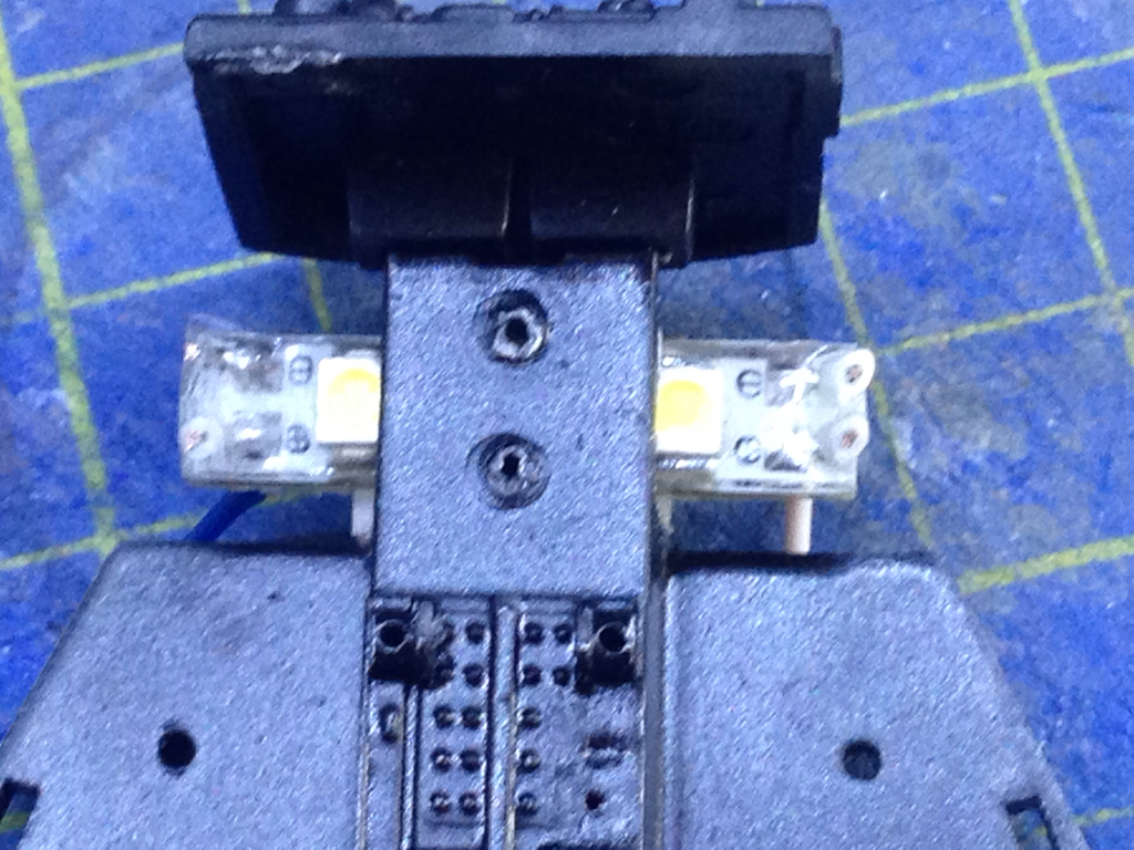

Ho tagliato via la parte anteriore nera, ho ricostruito la parte con del policarbonato trasparente da 1 mm sulla quale ho applicato un altro adesivo ricavato con la stessa tecnica descritta prima. Ho modificato la parte anteriore del tunnel centrale del cockpit, al fine di inserire un led per l'illuminazione, e qui i vari passaggi
[Sci-Fi] MILLENNIUM FALCON - DeAgostini-imageuploadedbyforum1463352988.609903.jpg
[Sci-Fi] MILLENNIUM FALCON - DeAgostini-imageuploadedbyforum1463353014.659874.jpg
[Sci-Fi] MILLENNIUM FALCON - DeAgostini-imageuploadedbyforum1463353042.444723.jpg
[Sci-Fi] MILLENNIUM FALCON - DeAgostini-imageuploadedbyforum1463353069.360378.jpg
[Sci-Fi] MILLENNIUM FALCON - DeAgostini-imageuploadedbyforum1463353088.843287.jpg
[Sci-Fi] MILLENNIUM FALCON - DeAgostini-imageuploadedbyforum1463353114.326573.jpg

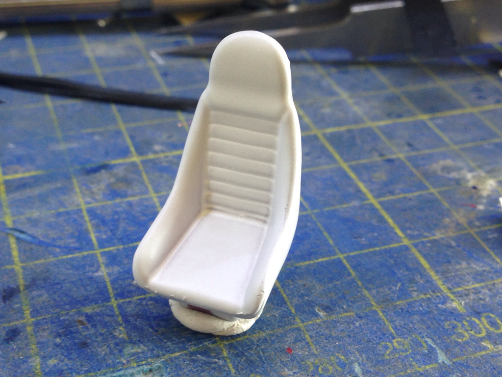

Altro lavoretto la verniciatura dei sedili anteriori
Primer
[Sci-Fi] MILLENNIUM FALCON - DeAgostini-imageuploadedbyforum1463353147.042195.jpg
Infarinatura
[Sci-Fi] MILLENNIUM FALCON - DeAgostini-imageuploadedbyforum1463353167.776578.jpg
[Sci-Fi] MILLENNIUM FALCON - DeAgostini-imageuploadedbyforum1463353185.576918.jpg
Verniciatura
[Sci-Fi] MILLENNIUM FALCON - DeAgostini-imageuploadedbyforum1463353203.526740.jpg
Assemblaggio sul cockpit
[Sci-Fi] MILLENNIUM FALCON - DeAgostini-imageuploadedbyforum1463353224.460426.jpg
Illuminazione totale
[Sci-Fi] MILLENNIUM FALCON - DeAgostini-imageuploadedbyforum1463353244.093979.jpg
STAY TUNED

solo i sedili mi sembrano un pochino troppo vissuti, giusto l'altro ieri ho visto l'episodio 7 e la tinta dei sedili era molto più uniforme

Sono d'accordo con Pennywise, lavoro inappuntabile eccetto forse che per i sedili che così invecchiati, se mi permetti, sembrano quasi arrivati alla fine del loro mandato . Comunque il lavoro con la farina secondo me rende bene l'idea del velluto, hai utilizzato un'ottima tecnica! Bravissimo!

Dite che sono troppo vecchi?
A buttarli dentro lo grassatore e a rifarli non ci impiego molto ma ricordatevi che la nave già durante la battaglia di Yavin aveva già circa sessant'anni. Il settimo capitolo si svolge circa trent'anni dopo la battaglia di Endor che avvenne 4 anni dopo quella di Yavin quindi a conti fatti la nave ha circa novantaquattro anni

Il ragionamento è giusto, sono quelli del film ad essere troppo puliti. Ci avevo pensato anche io. A me piacciono

La nave è vecchiotta, è vero, non si discute. È anche vero però che così sembrano troppo vecchi e consunti...il motivo per cui i sedili nel film appaiono più nuovi credo sia che nessuno vuole vedere una postazione di comando con sedili sudici, dove poggiano il deretano Solo e altri...è questione di buon gusto
Rob, è solo in mio modestissimo parere...ma secondo me con sedili un po' meno malandati la nave ne guadagnerebbe. Sempre tutto detto con il più assoluto rispetto per i tuoi lavori, che sono spettacolari e grande fonte di ispirazione per me

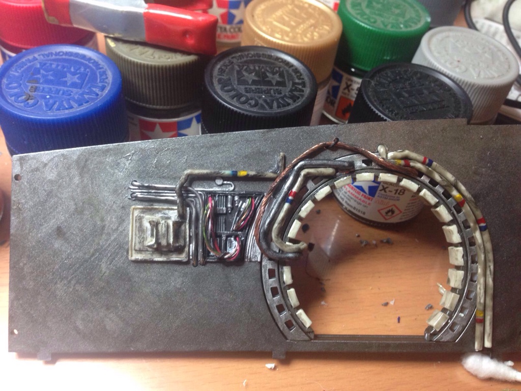

Io ho provato un po' di cabina e la paratia della porta

predefinito [Sci-Fi] MILLENNIUM FALCON - DeAgostini
Ok adesso gli esperti del modellismo mi rideranno addosso per la tecnica assolutamente " sopraffina":
1)XF 56 tamiya dato a pennello pennellando a casaccio
2) X 10 tamiya dato sopra dopo che si è asciugato bagnando molto meno il pennello altrimenti copre del tutto il primo colore
3) smoke tamiya sopra ( non ricordo il codice) per l'effetto unto/sporco che nella foto si vede il giusto ma dal vivo sembra davvero olio rimasto sul metallo. L'effetto si vede sui tubi chiari della foto
Il neon che spara sul pezzo evidenzia un po' le pennellate ma dal vivo sembrano ombreggiature del metallo quando non è perfettamente piatto.
