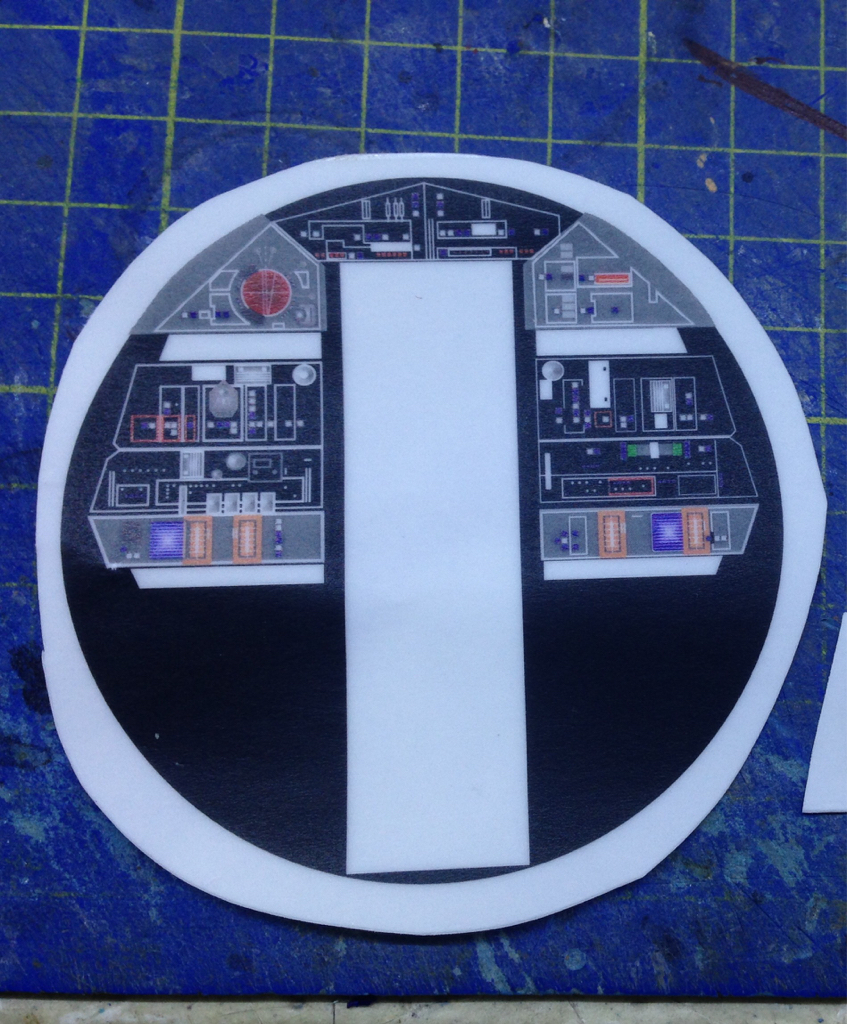

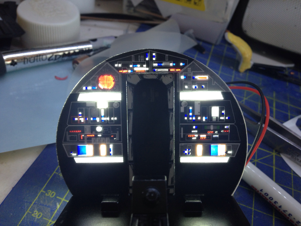

Io sto lavorando ancora sul cockpit. Per ottenere una paratia posteriore più definita, ho deciso di ricostruirla utilizzando del plexiglass trasparente tagliato al laser, poi (lavoro da pazzi) ho completamente ridisegnato la strumentazione della paratia e da qui, ho tirato fuori una maschera in vinile adesivo nero per bloccare la luce, tagliata al plotter da sottoporre alla stampa e questo è il risultato.

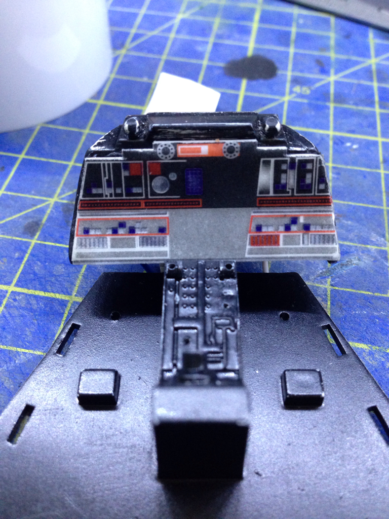

Ho tagliato via la parte anteriore nera, ho ricostruito la parte con del policarbonato trasparente da 1 mm sulla quale ho applicato un altro adesivo ricavato con la stessa tecnica descritta prima. Ho modificato la parte anteriore del tunnel centrale del cockpit, al fine di inserire un led per l'illuminazione, e qui i vari passaggi

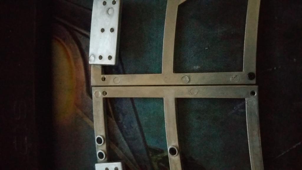

problema con le strutture parte 10 e 13 non riesco avvitare le parte con staffa non vorrei interrompere tutto per questa cosa consigli?

in teoria ci deve andare la staffa ma non combaciano con i fori delle 2 parti 10 e 13 come scritto nel fascicolo

Boh, mi hai fatto venire la curiosità e avendo 10 min di tempo ho provato ad assemblare solo queste parti (io intendo completare tutta la raccolta prima di lavorare a due mani sul modello). Le mie incastravano perfettamente...che sia un difetto isolato?

Anche le mie combaciano

allora non saprei che fare sinceramente spendere altri soldi mi fa scendere un po' la catena poi sinceramente il tempo che arrivano divento vecchio prima del privisto

Beh non voglio farti i conti in tasca però se proprio proprio non è possibile unirle, ok per i soldi ma per un modello che comunque serviranno 2 anni per finirlo la pazienza non dovrebbe mancare. Mentre aspetti prepara altro: la console, i cannoni, la piattaforma sotto al cannone…
