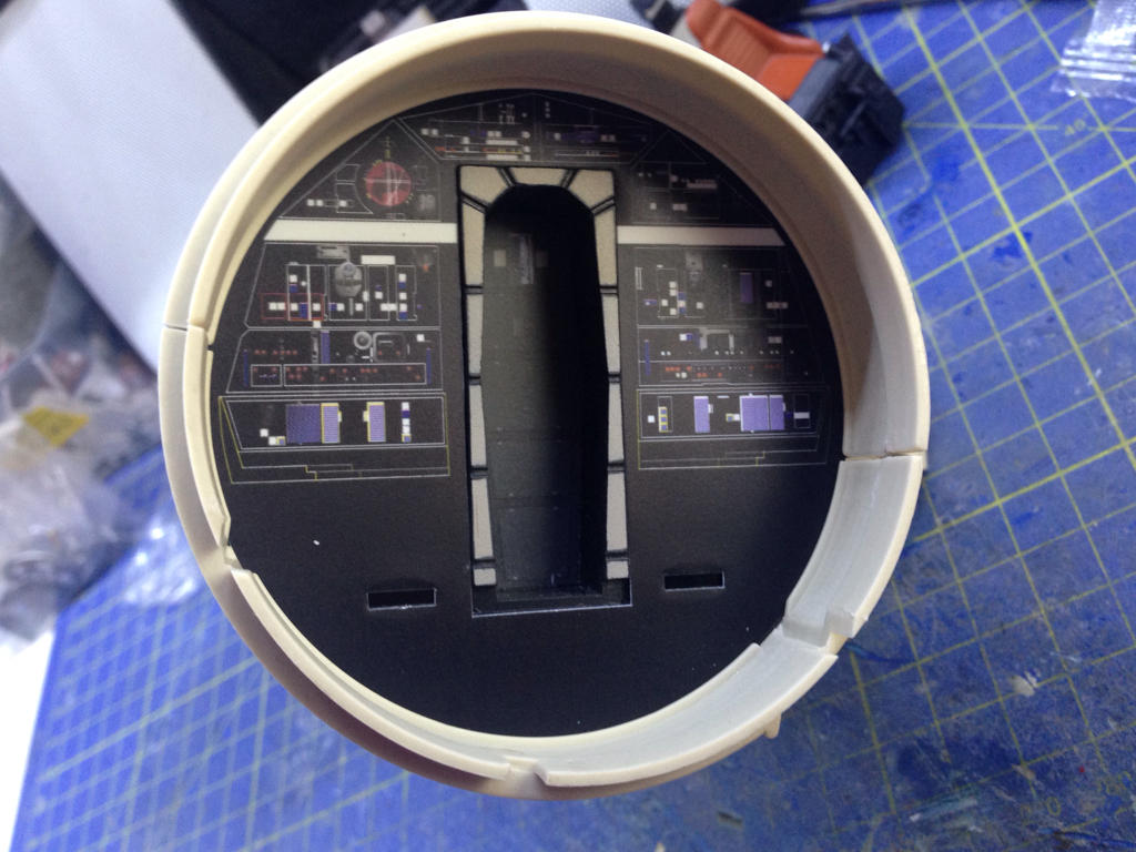

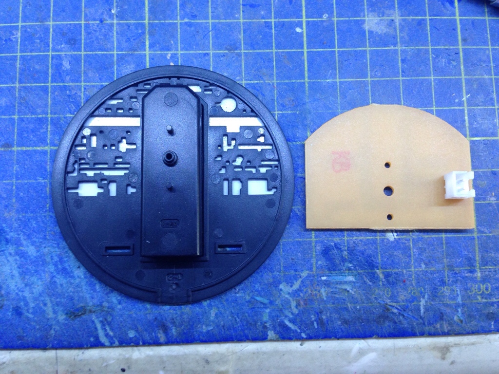

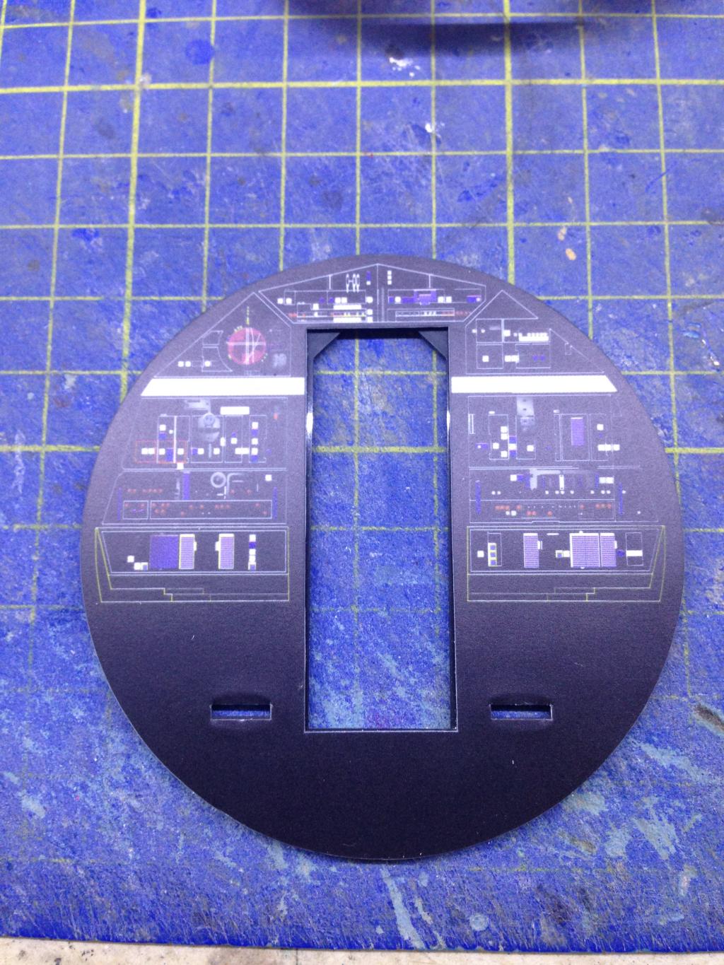

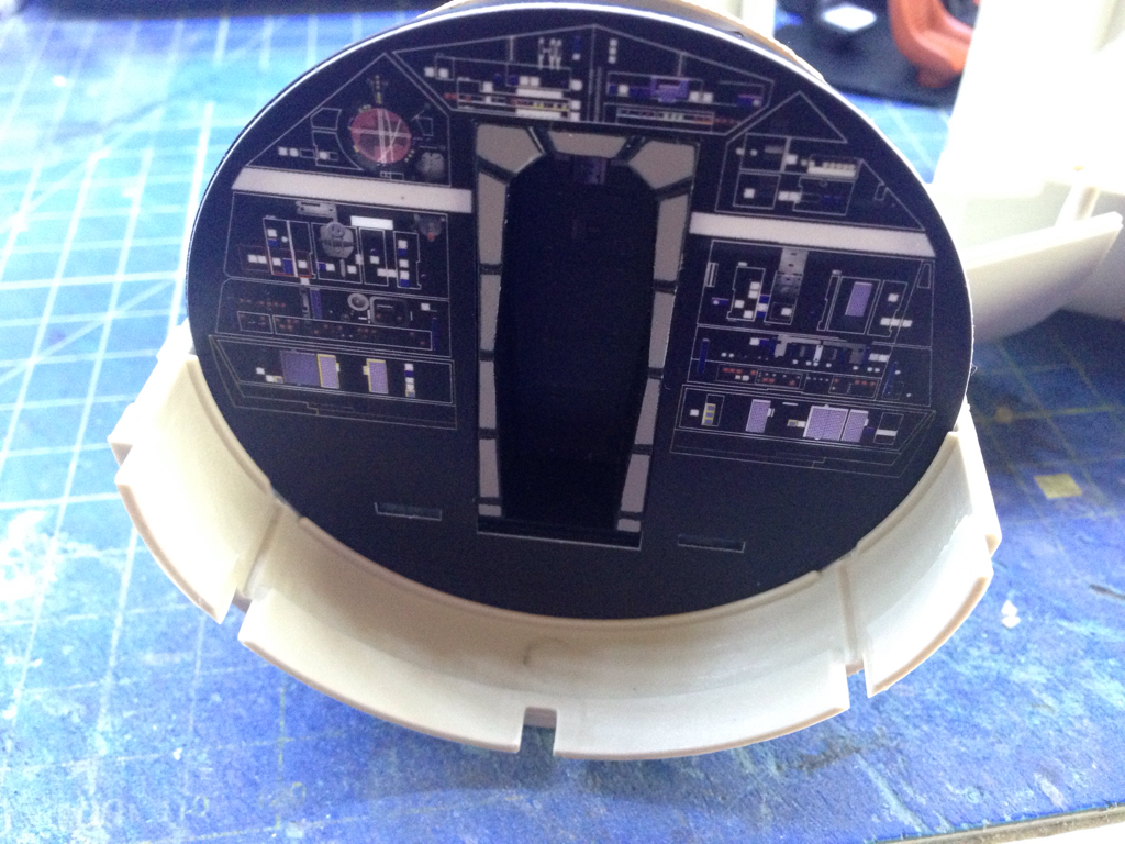

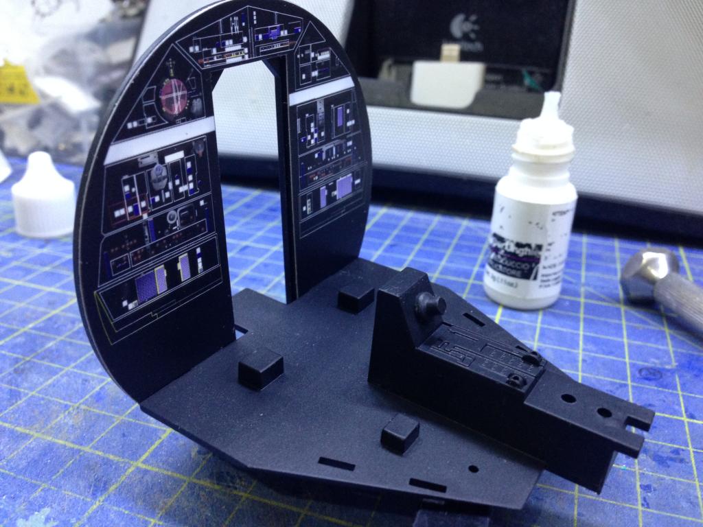

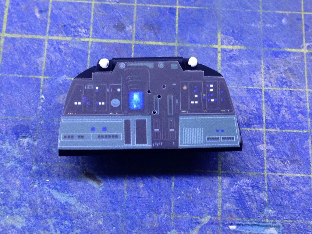

Cominciamo con la paratia posteriore, alla quale applico l'adesivo della strumentazione.
Allegato 237631 Allegato 237632

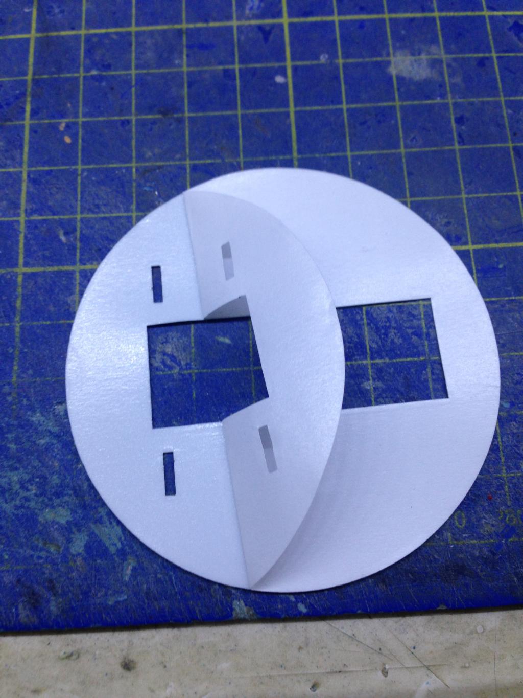

Come si può vedere la paratia ha degli intagli che servono, una volta applicato l'adesivo, a far passare la luce di un led, che verrà fornito prossimamente, e che una volta acceso darà la sensazione che il pannello strumenti sia illuminato. Per applicare l'adesivo, ho staccato un pò di liner (si chiama così la cartina siliconata che si trova dietro gli adesivi) e dopo averlo posizionato sopra la paratia, facendo combaciare i due fori rettangolari, ho fatto scivolare via il resto del liner man mano che l'adesivo aderiva alla superfice . visto da dietro l'adesivo copre gli intagli della paratia.
Allegato 237633 Allegato 237634 Allegato 237635 Allegato 237636
per far capire meglio, ho approntato un led, così da farvi un'idea di come funzionerà.

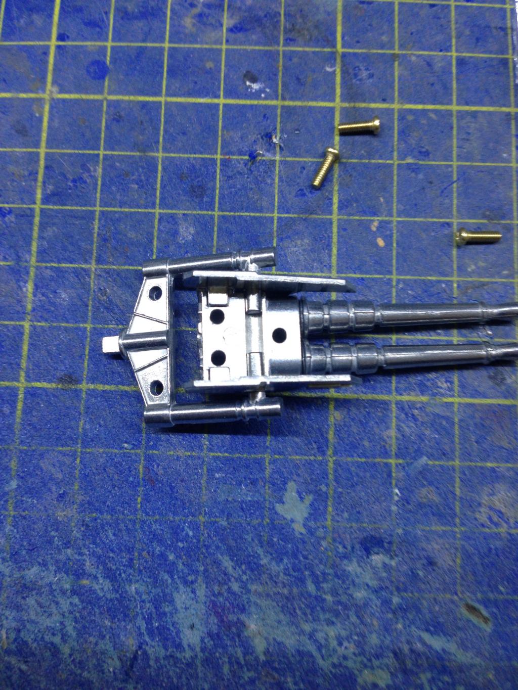

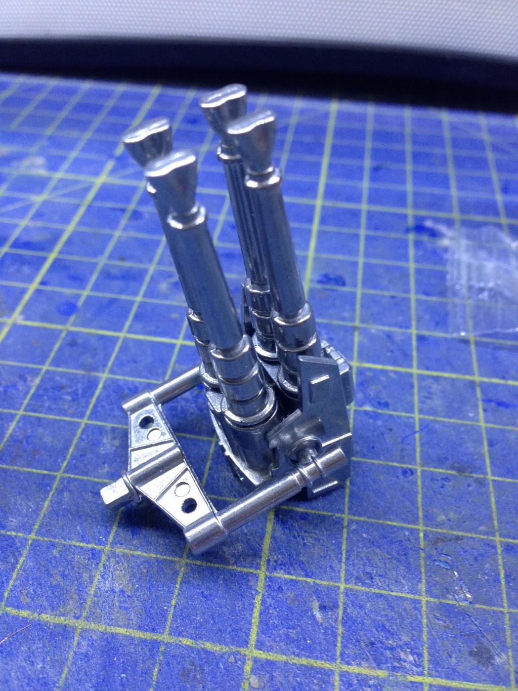

passiamo ora al cannone quad laser. E' fatto in metallo ed è composto da 5 pezzi che vanno assemblati.
Allegato 237638
per prima cosa prendiamo le due piastrine e le inseriamo nel cavalletto
Allegato 237639
poi prendiamo le due canne inferiori e le inseriamo tra le piastrine facendo combaciare le apposite asolette alle sporgenze delle piastrine
Allegato 237640
poi inseriamo le canne superiori sempre tra le piastre
Allegato 237641
tenendo fermo il tutto dobbiamo capovolgere il cannone ed inserire le tre viti di serraggio allegate.
Allegato 237642
attenzione a non stringere troppo se no il cannone non può ruotare intorno al cavalletto.
Allegato 237643 Allegato 237644
un altro consiglio e quello di usare qualche goccia di ciano per fermare le singole canne, poiche l'incastro non è molto sicuro almeno nel mio caso.

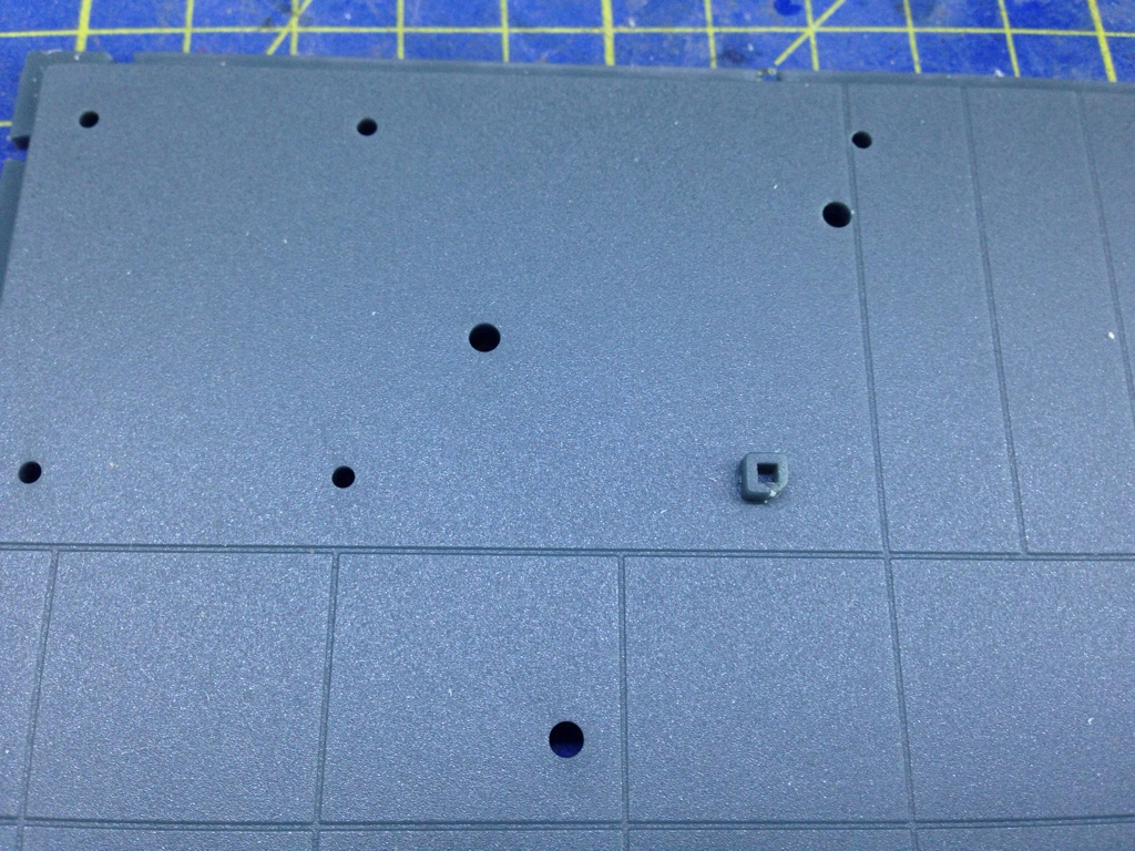

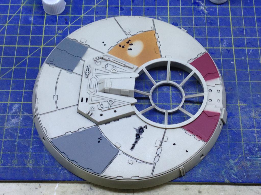

prendiamo ora la parte superiore dello scafo, come si può vedere e già colorata e presenta anche dei particolari sfiziosi tipo colpi di folgoratore nemico
Allegato 237696 Allegato 237697 Allegato 237698 Allegato 237699

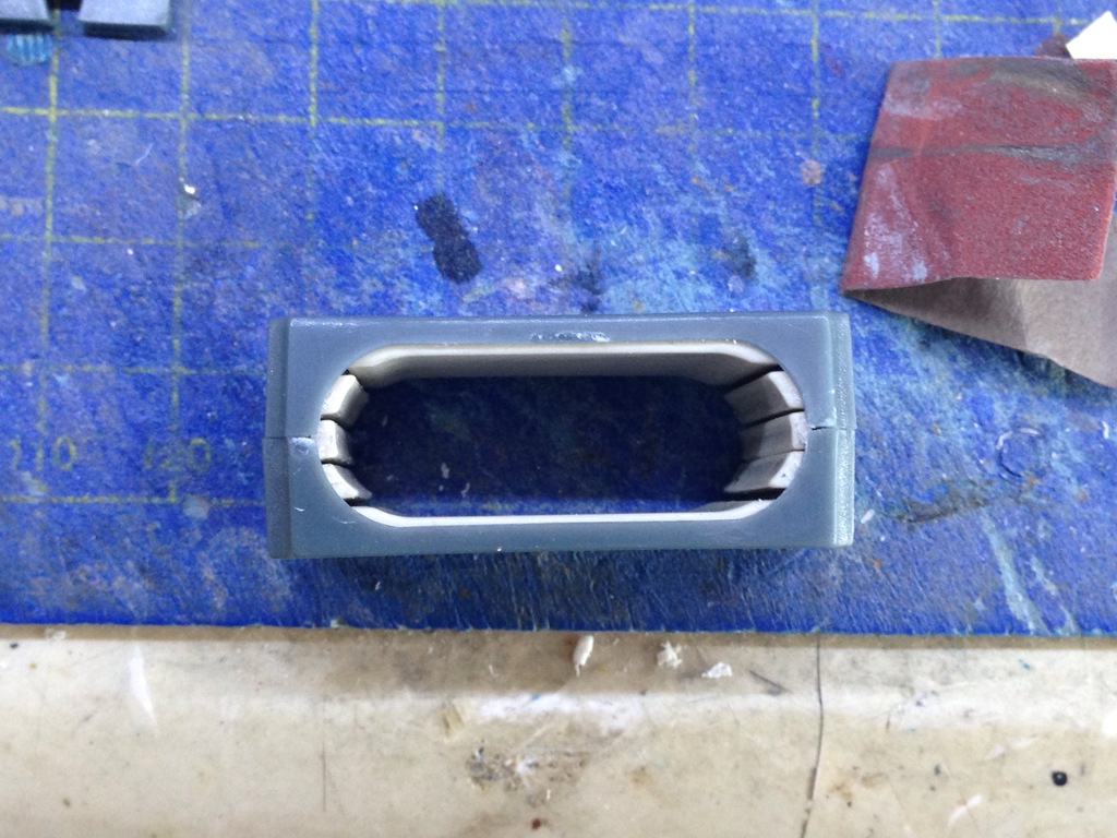

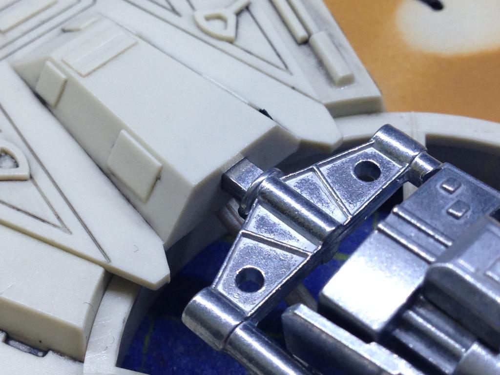

alla sommità si nota un foro rettangolare, è li che va inserito il cannone quad laser, ma anche qui senza colla, poiche in un secondo momento andra verniciato, si perchè nei futuri fascicoli scopriremo anche tecniche di verniciatura e di invecciamento

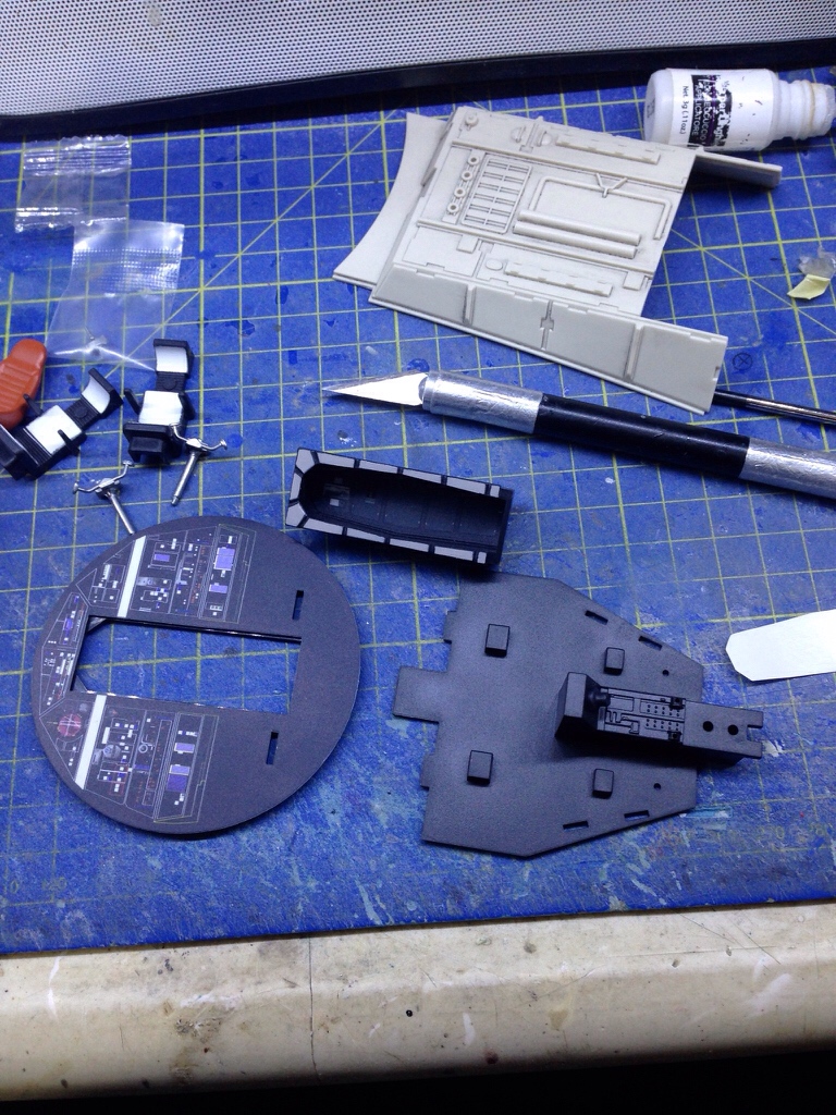

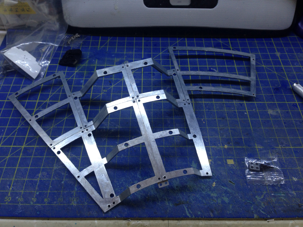

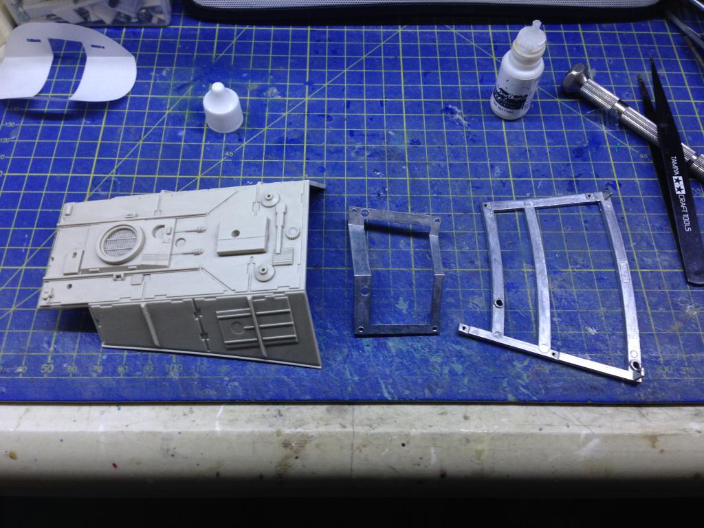

adesso comincia il bello. Cominciamo ad assemblare la struttura portante in metallo
Allegato 237702
come si può vedere, ogni pezzo e contrassegnato da una sigla stampata sul pezzo stesso
Allegato 237703
in questo momemto ho il tf1,tf2,tf3,tf4. Come abbiamo detto prima, ci sono anche delle piastre di collegamento, che servono ad unire le varie sezioni della struttura, ci sono quelle a 2 fori e quelle a 4 fori
Allegato 237704
ho cominciato ad unire la tf1 e la tf2 con le piastre e le viti e idem per la tf3 e la tf4
Allegato 237705 Allegato 237706
per finire uniamo le due parti e formiamo un segmento di struttura sulla quale possiamo appoggiare il primo pezzo dello scafo esterno così solo per provare
Allegato 237707 Allegato 237708

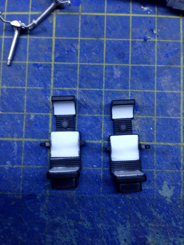

Prendiamo i sedili posteriori e*li inseriamo sugli appositi supporti.
Allegato 238496 Allegato 238497
è*la volta di quelli anteriori idem come sopra
Allegato 238498 Allegato 238499
(Una piccola curiosità riguardo ai sedili ovviamente riportata sul fascicolo n°3: quelli posteriori sono sedili ejetabili riciclati per il set da vecchi aerei caccia, gli aeromodellisti di questo forum forse*sanno da quali caccia provengono? invece per quelli anteriori, faccio la stessa domanda agli automodellisti , da quale auto sono stati riciclati sempre per il set?)

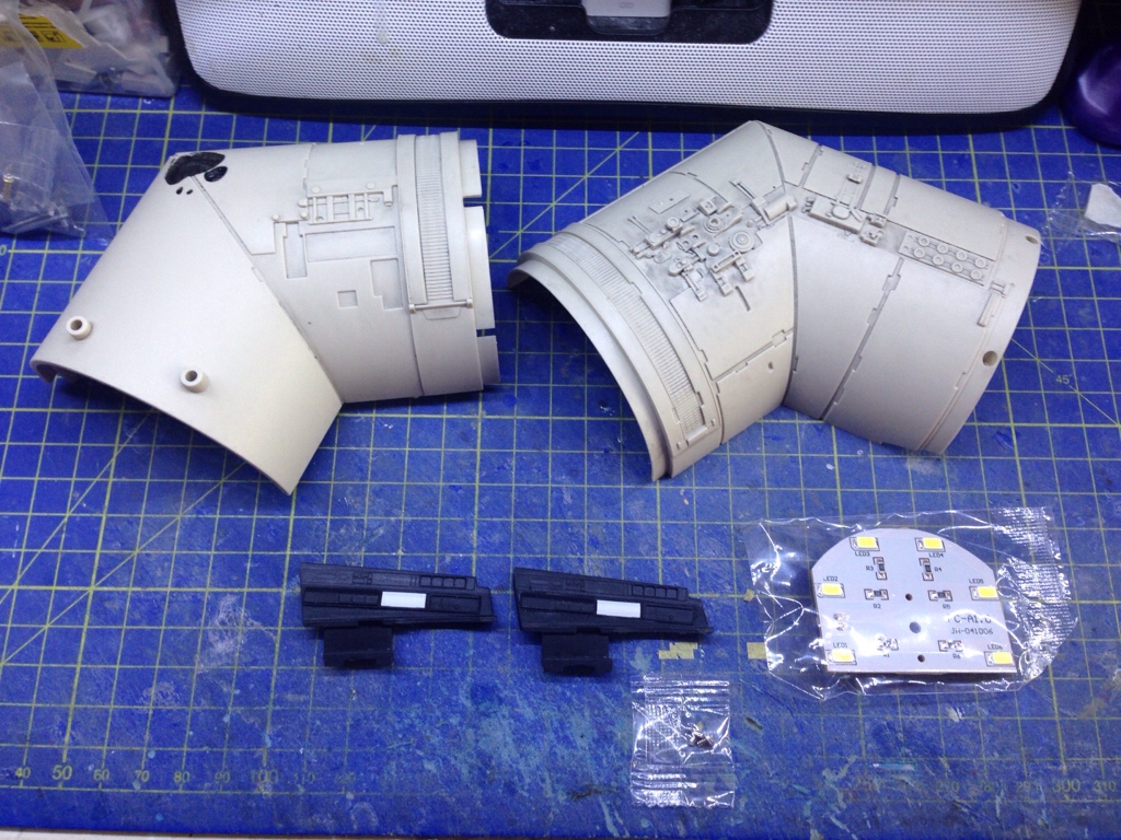

Qui troviamo: i led per illuminare la paratia del cockpit, altre due viti bianche, i pannelli della strumentazione destro e sinistro, le prime due sezioni del condotto di accesso al cockpit.
Allegato 241017
Qui cominciano con i led.
Se notate dalla foto, sul retro della porta del cockpit, ci sono due pioli con al centro un foro mentre sul led sono presenti 3 fori, 2 piccoli ed uno grande. Nei pioli va inserito il led e nel foro centrale va avvitata una delle viti bianche per fissare il tutto.
Allegato 241018
Allegato 241019
Allegato 241020
Allegato 241021

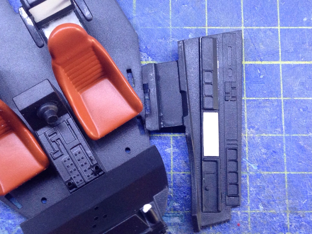

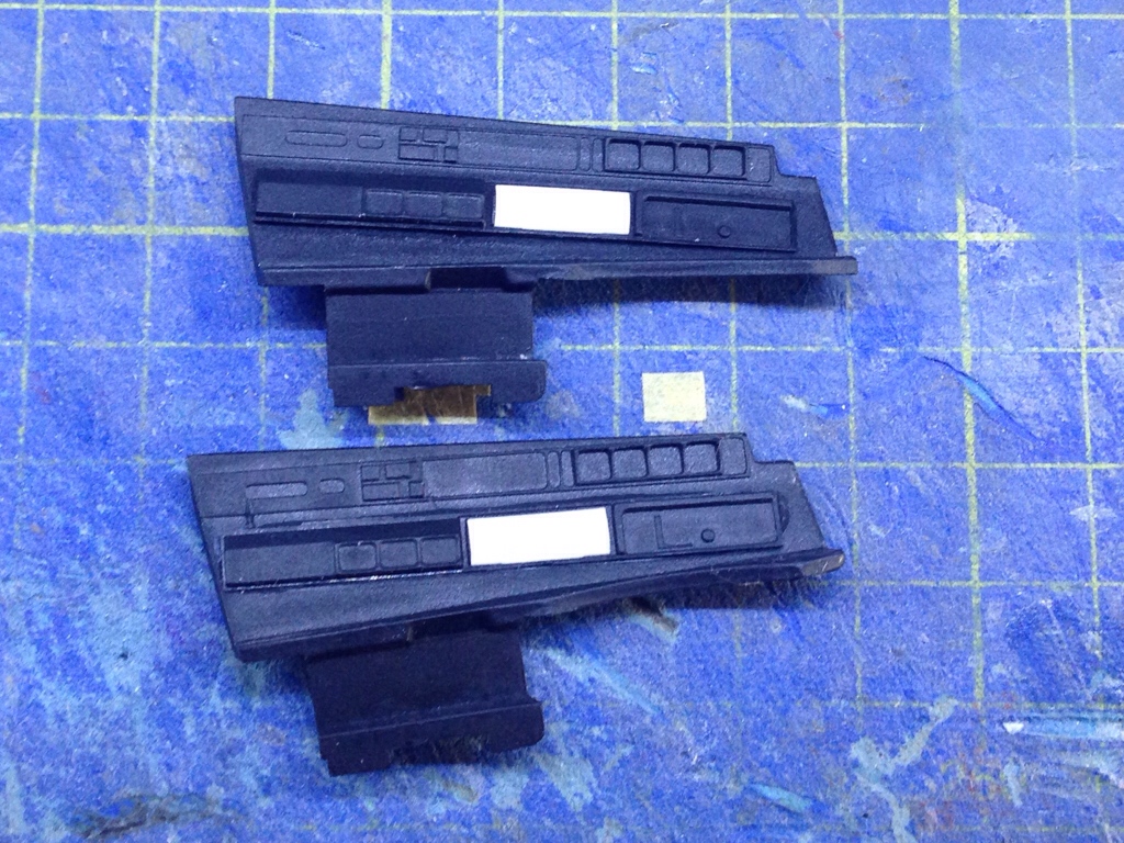

Ora prendiamo le strumentazioni laterali della cabina
Purtroppo qui c'è un errore. Sono arrivate due parti destre invece che una destra e una sinistra
Allegato 241022
va beh!!! Cose che capitano non ci allarmiamo, sono sicuro che DeA risolverà il problema, anzi approfitto per fare là segnalazione dell'errore tramite il forum. Ad ogni modo andiamo avanti con ciò che abbiamo.
Prendiamo la parte destra ed inseriamola nei fori della base, quando ci sarà la parte sinistra farò altrettanto.
Allegato 241023
Allegato 241024
Allegato 241025

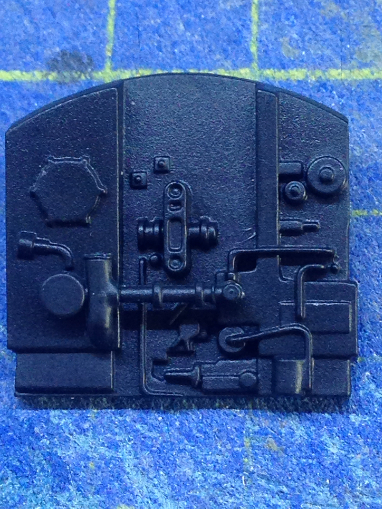

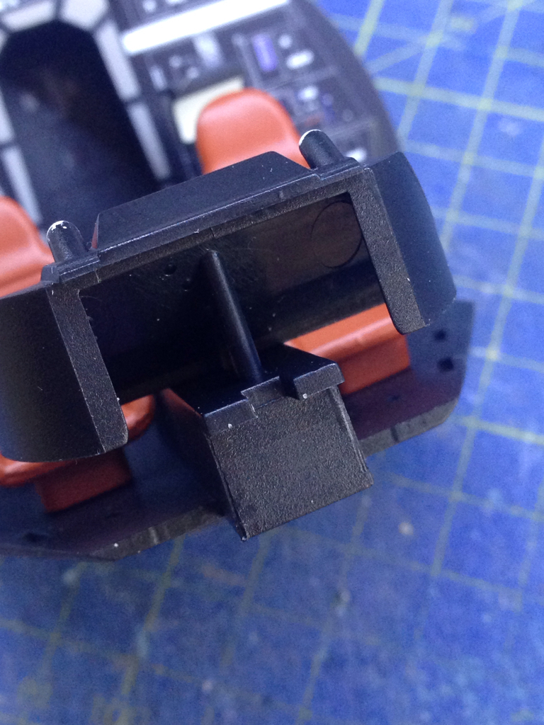

Ora prendiamo le due parti del condotto, vediamo che in uno ci sono i pioli, nell'altro ci sono i fori, nella parte anteriore invece c'è una guida.
Allegato 241026
Allegato 241027
Allegato 241028
Allegato 241029
Prima di unire le due parti dobbiamo inserire nella guida anteriore la paratia del cockpit,
Allegato 241030
e dopo chiudere le due parti sempre senza colla per il momento.
Possiamo ora inserire il resto del cockpit come abbiamo fatto sempre in precedenza alla paratia, ma stavolta dobbiamo far combaciare le due guide riportare sul guscio inferiore, se è il caso si fa ruotare la paratia all'interno dei gusci fin a quando non va tutto a posto

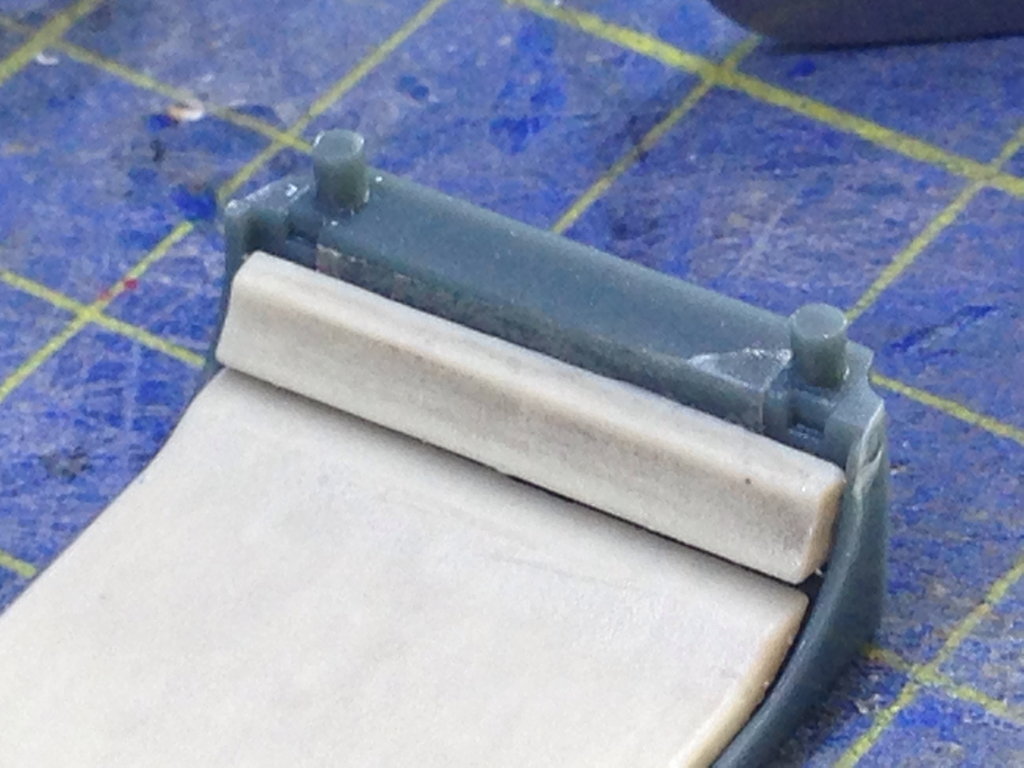

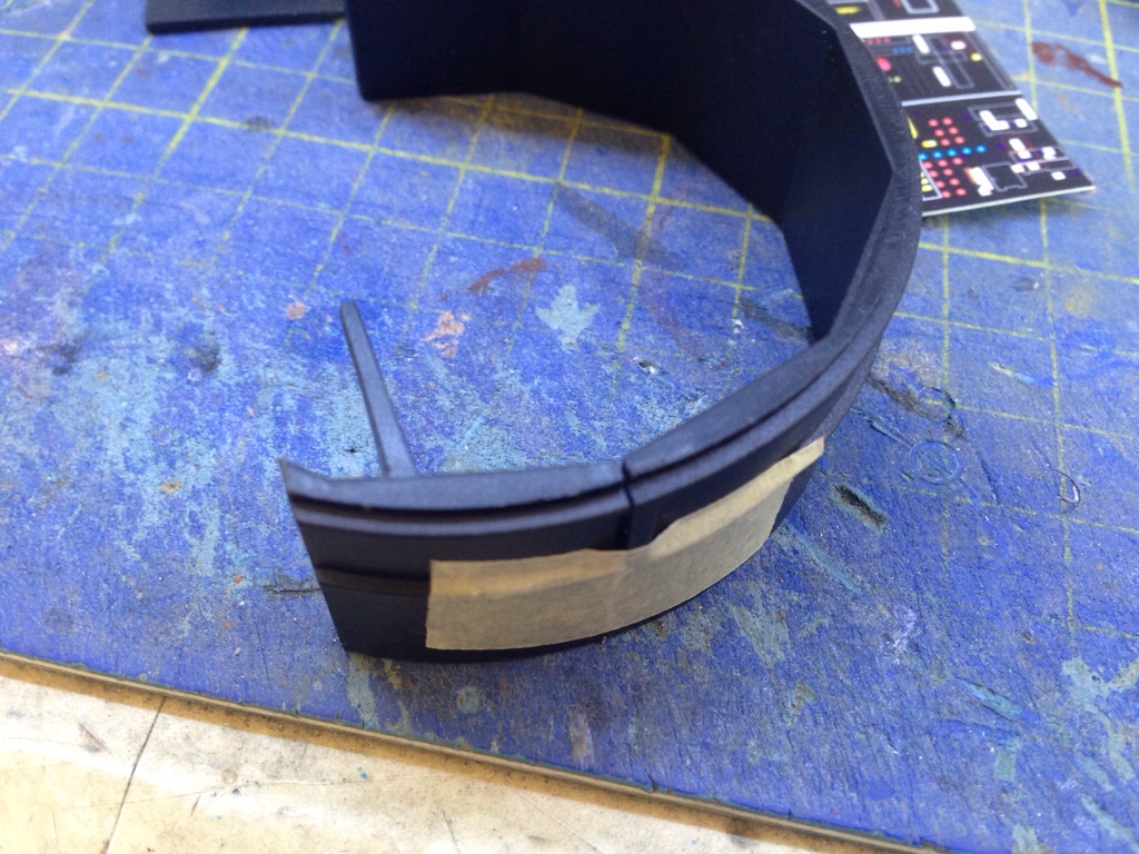

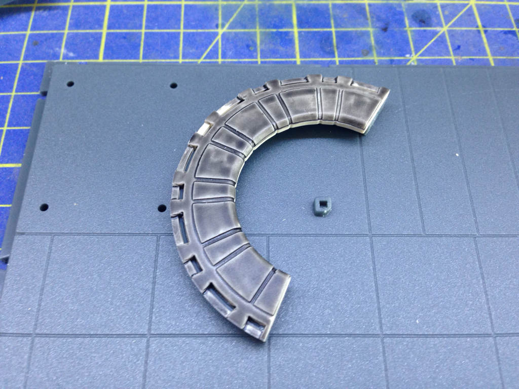

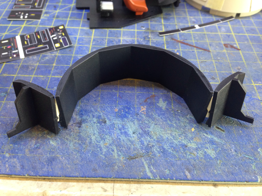

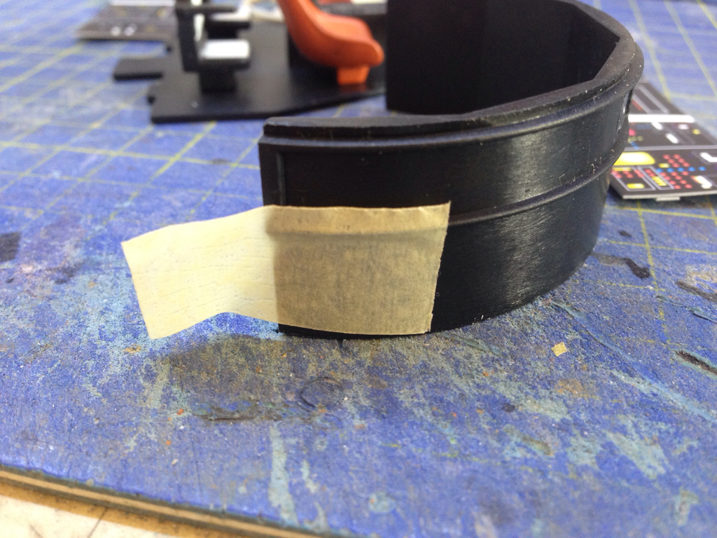

Iniziamo dall'arco strumenti. Con l'aiuto di due pezzetti di nastro carta uniamo i tre pezzi
Allegato 242479
Allegato 242480
Allegato 242481
Allegato 242482

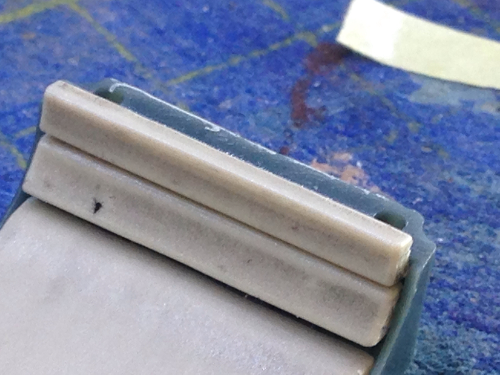

Una volta uniti apriamo le due estremità
Allegato 242483

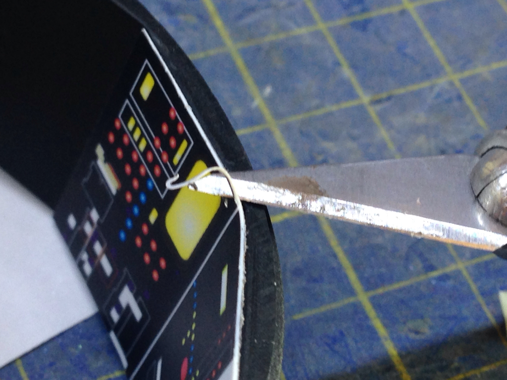

Iniziamo ad incollare gli adesivi partendo dal centro del l'arco verso l'estremità, quindi richiudiamo i due estremi, incollando sull'adesivo che sporge in modo da formare l'arco intero
Allegato 242484
Allegato 242485
Togliamo il nastro carta.

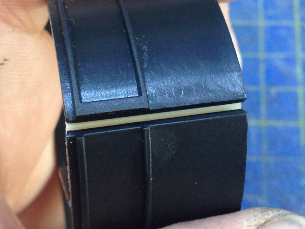

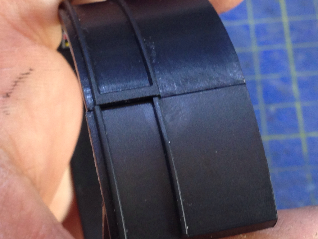

In teoria l'arco dovrebbe rimanere chiuso tenuto insieme dall'adesivo, ma se noi spingiamo l'estremità e allarghiamo un po' la fessura, possiamo far cadere un po di colla cianoacrilica tra le due parti così, quando riportiamo l'estremità al suo posto, l'arco si incollerà rendendo la tenuta più tenace
Allegato 242486
Allegato 242487
Allegato 242488
Ripetiamo l'operazione anche per l'altra estremità.
Se l'adesivo sporge un po' lateralmente, lo rifiliamo con un normale bisturi ed eliminiamo il filo bianco dello spessore colorandolo con un semplice pennarello nero.
Allegato 242489
Allegato 242490

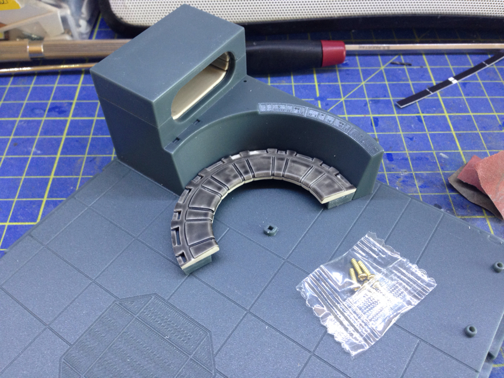

Ora prendiamo la parte inferiore del condotto e mettiamo: la paratia posteriore nella sua posizione, la base del cockpit al suo posto è inseriamo l'arco appena finito dentro il condotto facendo attenzione che le guide del l'arco siano rivolte verso la paratia e si inseriscano all'interno del condotto.
Allegato 242491
Allegato 242492
Allegato 242493
Prendiamo la parte superiore e chiudiamo il condotto in modo da bloccare il tutto ma senza incollarlo lo riapriremo più in là.
Allegato 242494

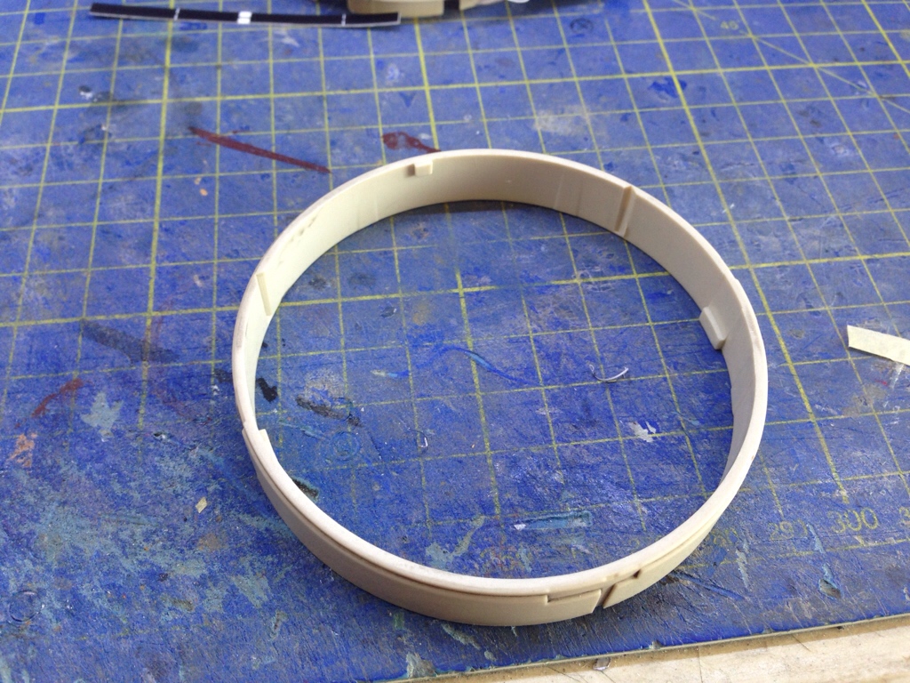

Mettiamo ora il cerchio di giunzione facendo combaciare l'incastro inferiore del cerchio con quello del condotto e premiamo bene fino in fondo.
Allegato 242495
Allegato 242496
Allegato 242497

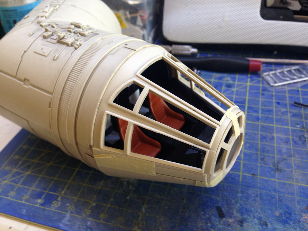

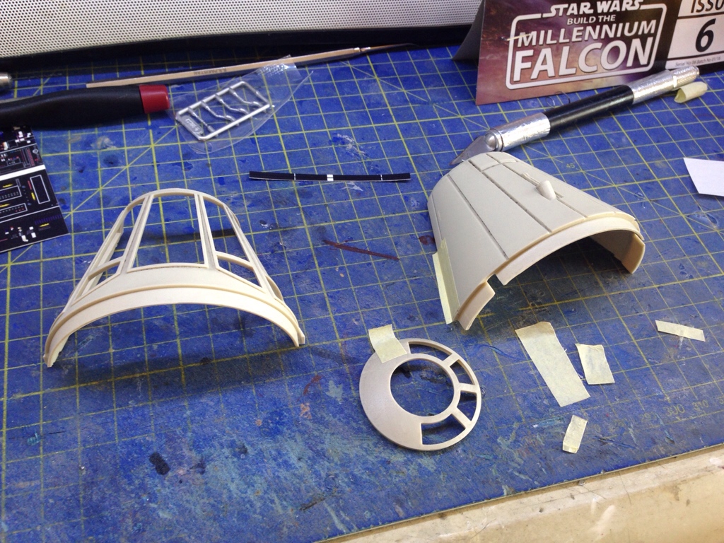

Procediamo con l'esterno della cabina.
Seguendo le istruzioni del fascicolo è aiutandoci con del nastro carta, chiudiamo la cabina ma non incolliamola manca ancora qualche pezzo, quindi la inseriamo all'interno del condotto per prova
Allegato 242498
Allegato 242499
Allegato 242500

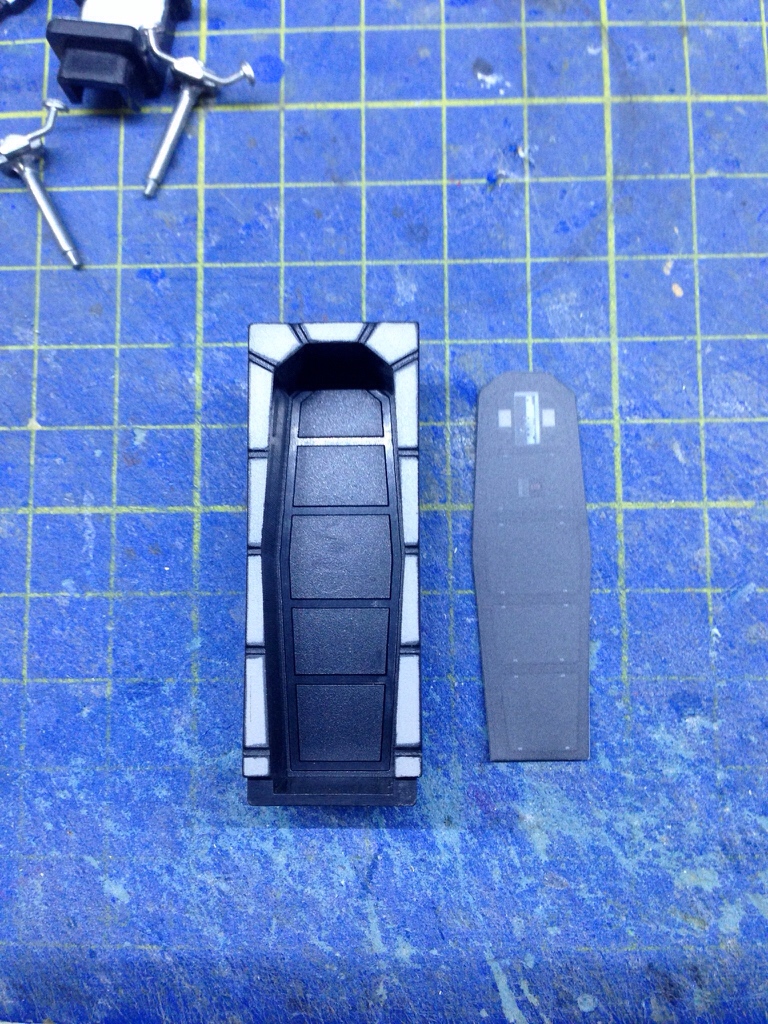

Le parti per assemblare una cuccetta, il supporto ad arco del divanetto, il pavimento della sala centrale, ed un'altro sprue che contiene i cuscini della cuccetta e le sedute del divanetto rotondo, un pacchetto di viti.
Allegato 242629
Iniziamo dal divano
Per questo passaggio occorro degli attrezzi, e cioè una tronchesina, un bisturi, è una lima
Tagliamo dallo sprue la seduta. Come potete vedere, tagliando i punti di contatto, sul pezzo rimane una piccola sbavatura che andrà rimossa con la lima.

Stacchiamo i cuscini grandi della cuccetta ed incolliamoli sui rispettivi supporti mettendo la colla dentro i forellini
Allegato 242637
Allegato 242638
Ora stacchiamo i cuscini piccoli e seguendo le istruzioni del fascicolo incolliamoli ai propri posti
Allegato 242639
Allegato 242640
Allegato 242651
Uniamo le due parti della cuccetta
Allegato 242652
Riprendiamo il mobiluccio che abbiamo trovato nel fascicolo 6 ed inseriamo la cuccetta nella sua sede
Allegato 242653
Allegato 242654
Chiudiamola con l'ultimo pezzo
Allegato 242655
A questo punto incastriamo il divanetto nei propri fori sul pavimento e accostiamo il mobiluccio con la cuccetta che verrà poi fissato con le viti al pavimento.
Allegato 242656
Allegato 242667
Allegato 242668
Allegato 242672
Proviamo a mettere anche la scacchiera
Allegato 242673
Alle prossime uscite
