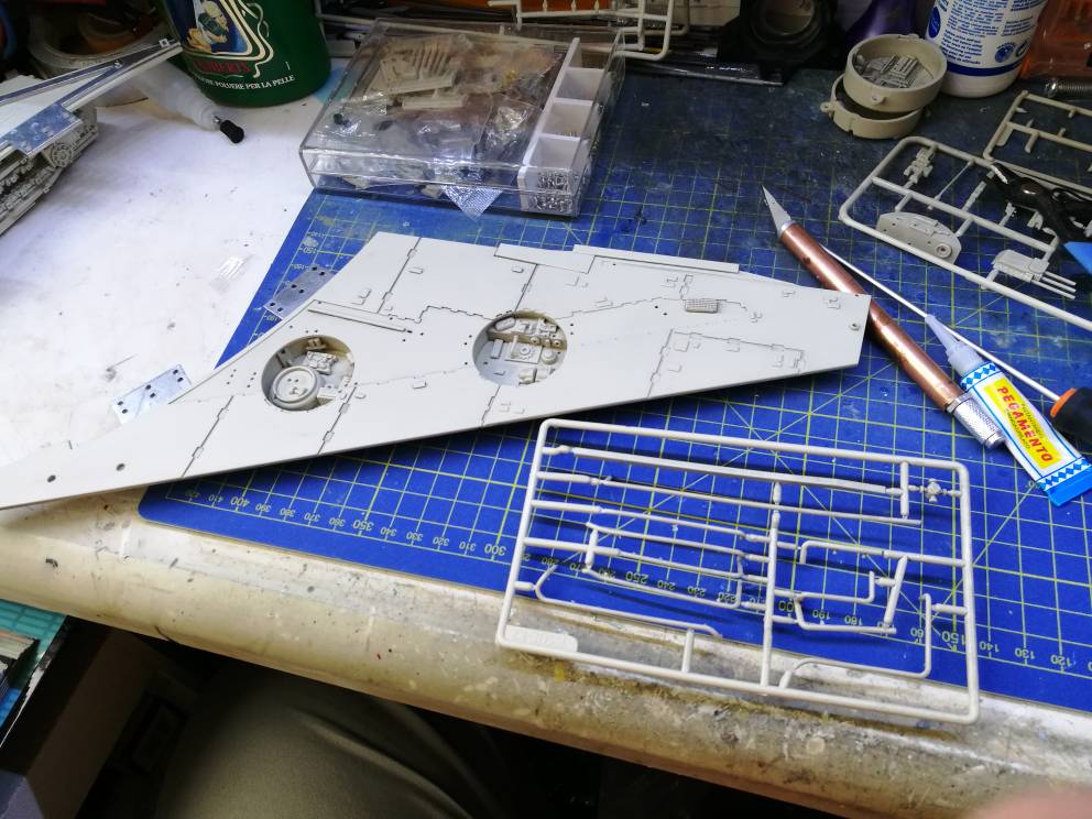

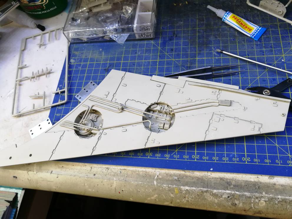

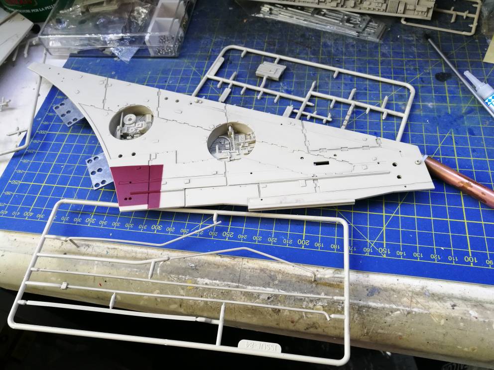

Continuando dalla volta scorsa ho terminato (si fa per dire) di mettere i particolari sulla prima mandibola.
Allegato 295344Allegato 295345
E si va all'attacco della seconda.
Il montaggio e pressoché identico alla prima.
Telaietti di metallo con pannelli dello scafo
Allegato 295346

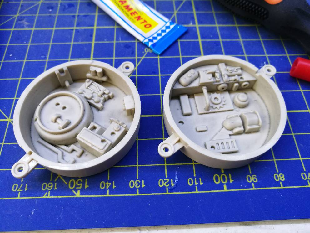

Poi particolari nei recessi
Allegato 295347
Allegato 295348
Allegato 295349
Allegato 295350
Una cosa che ho dimenticato di dire, e che per montare i recessi nelle loro sedi correttamente, basta far coincidere la tacca del recesso con la tacca a rilievo presente sui pannelli della mandibola.
Allegato 295354
Allegato 295355
Allegato 295356

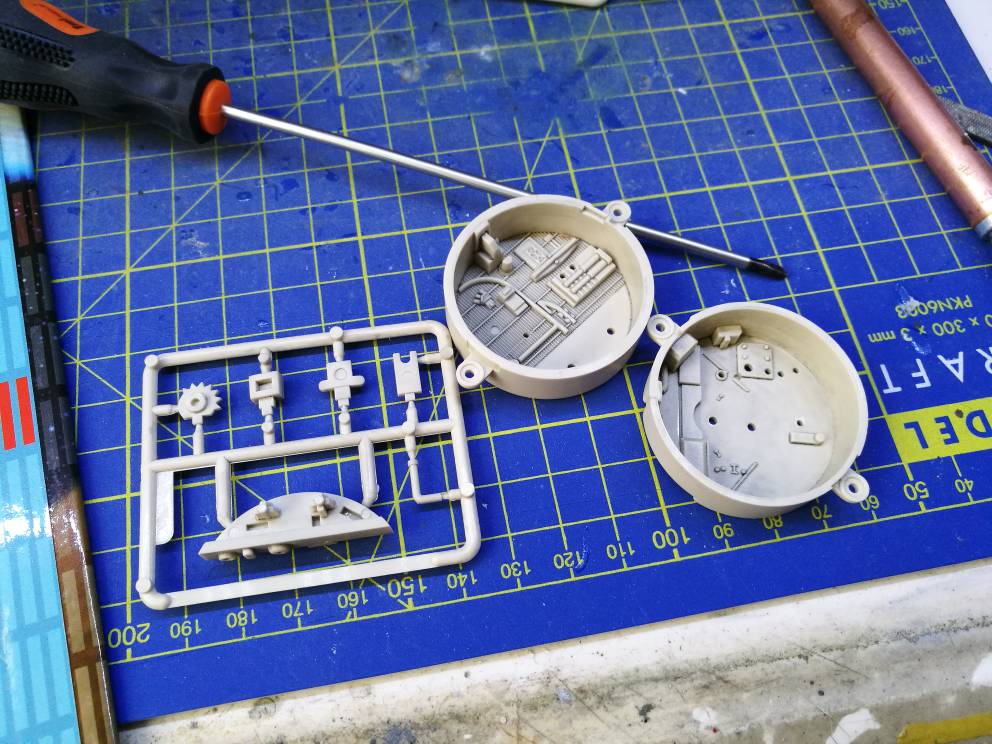

Piccolo problema riscontrato con uno dei recessi.
Un piccolo particolare deve essere incollato nella sua sede, a mio dire, sbagliata perché una volta incollato, il recesso non combacia più.
Allegato 295357
Allegato 295358
Quindi lo tagliamo
Allegato 295359
E lo incolliamo a filo di bordo
Allegato 295360
Così va a posto
Allegato 295361
E poi
Particolari...
Allegato 295362
Allegato 295363
E ancora Particolari...
Allegato 295364
Allegato 295365
Allegato 295366
Allegato 295367
Allegato 295368
Quando finiranno??
Intanto, almeno le mandibole sono complete.
Stay Tuned

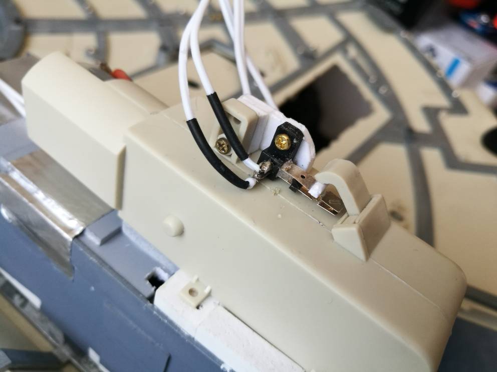

Allegato 295956
In questa maniera la striscia ingranata scendeva dritta, la modifica funzionava, solo che la rampa non scendeva tutta. Avevo provato a recuperare la mancanza modificando il fermo corsa superiore,
Allegato 295957
ma niente; mi sono reso conto che la striscia era troppo corta.
Al quel punto misi tutto da parte, in attesa di trovare una soluzione.
Poi la trovai...

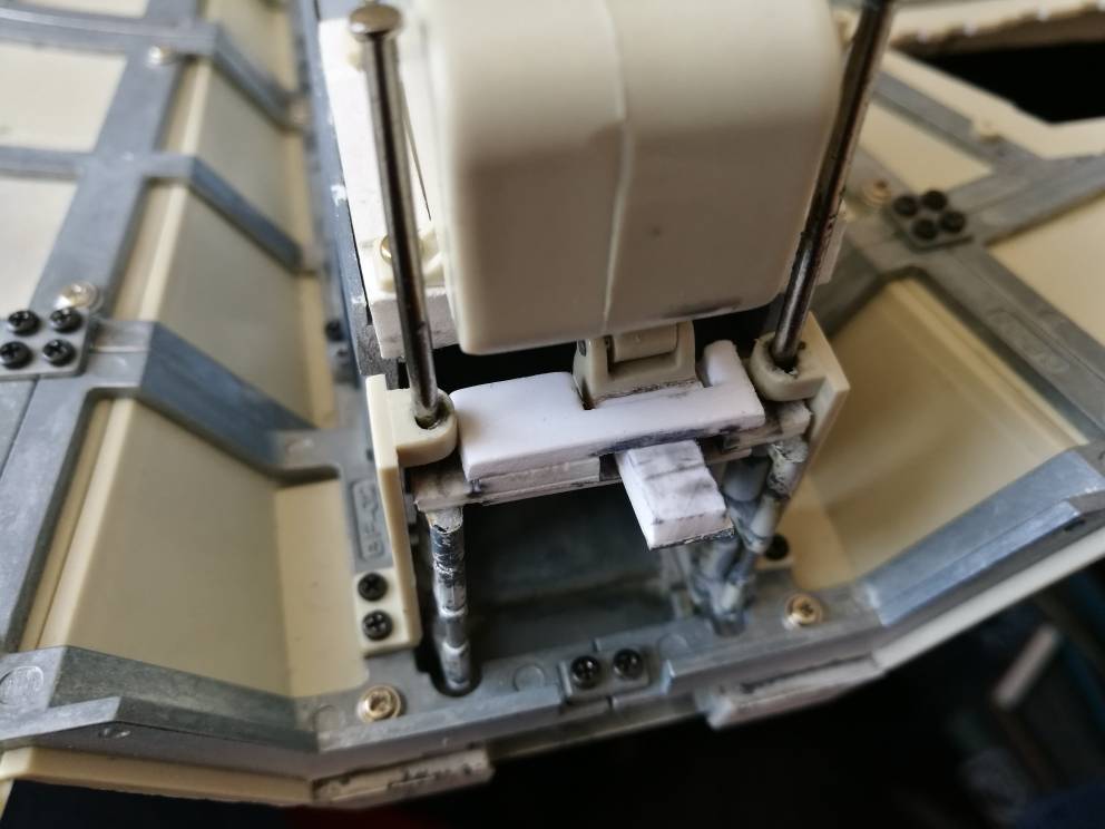

Chiesi aiuto a Shen-lei ( il suo nik non so cosa significa, ma prima o poi me lo dovrà dire). Visto che avendo adottato una modifica a sua volta di quelle stampate in 3D, ho supposto che, avendo utilizzato i pezzi della Shapeways, la striscia originale l'avesse messa da parte. Così gli chiesi di cedermela. Molto gentilmente Shen mi ha confermato* che la mia supposta era giusta e mi a accontento'. E adesso siamo qui.

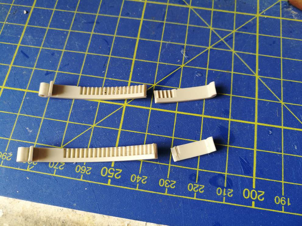

Due strisce.
Allegato 295958
Obbiettivo crearne una più lunga.
Preso le misure
Allegato 295959
Tagliato
Allegato 295960
Unito i due pezzi incollandoli con un pin per allineare il tutto
Allegato 295961
Allegato 295962
Allegato 295963

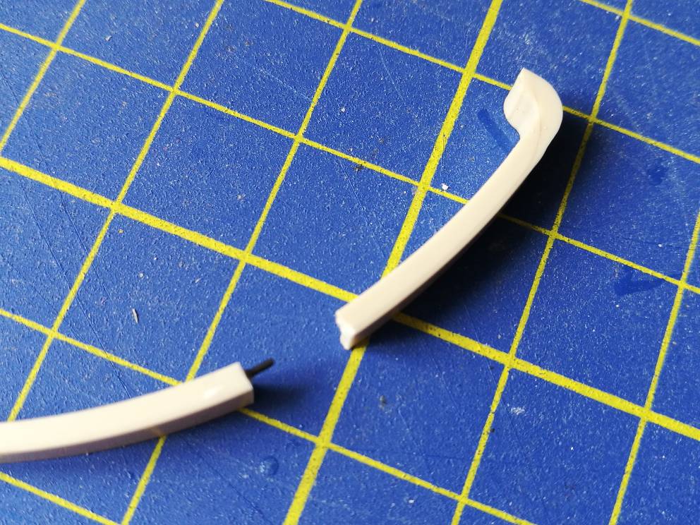

Ho messo anche una strisciolina di alluminio adesivo per rinforzare il tutto.
A questo punto, però, la striscia, purtroppo non scendeva più giù dritta, ma girava rientrando verso l'interno, e rischiavo di spezzarla nel punto di incollaggio.

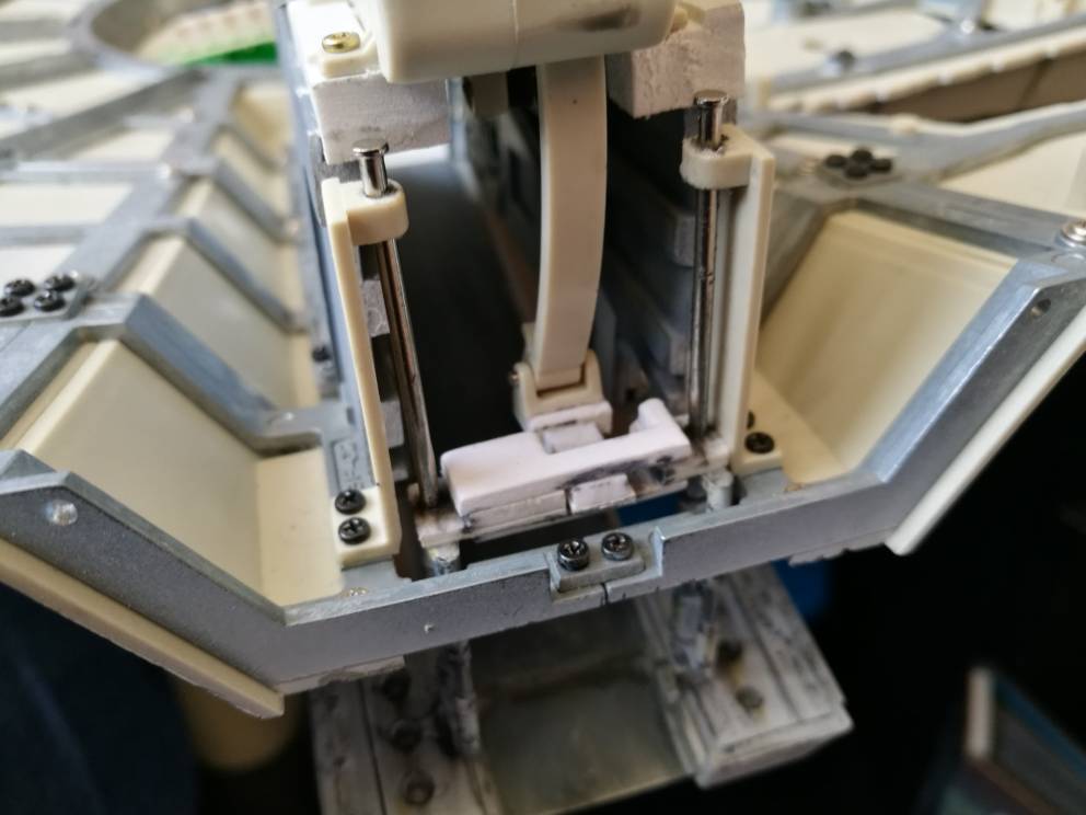

Quindi ho rivisto tutto il punto di aggancio della rampa.
Ho creato una linguetta sfruttando la presa originale
Allegato 295964
Allegato 295965
E ho modificato il supporto creato sulla rampa
Allegato 295966
In teoria, la linguetta dovrebbe scorrere dentro la sede avanti e indietro, assecondando la curvatura della striscia.
Beh!! Funziona!!!
Allegato 295967
Alzata (chiusa)
Allegato 295968
Abbassata (aperta)
Non appena è il momento di fissare definitivamente il servomotore, posto un video per far vedere la modifica in funzione.

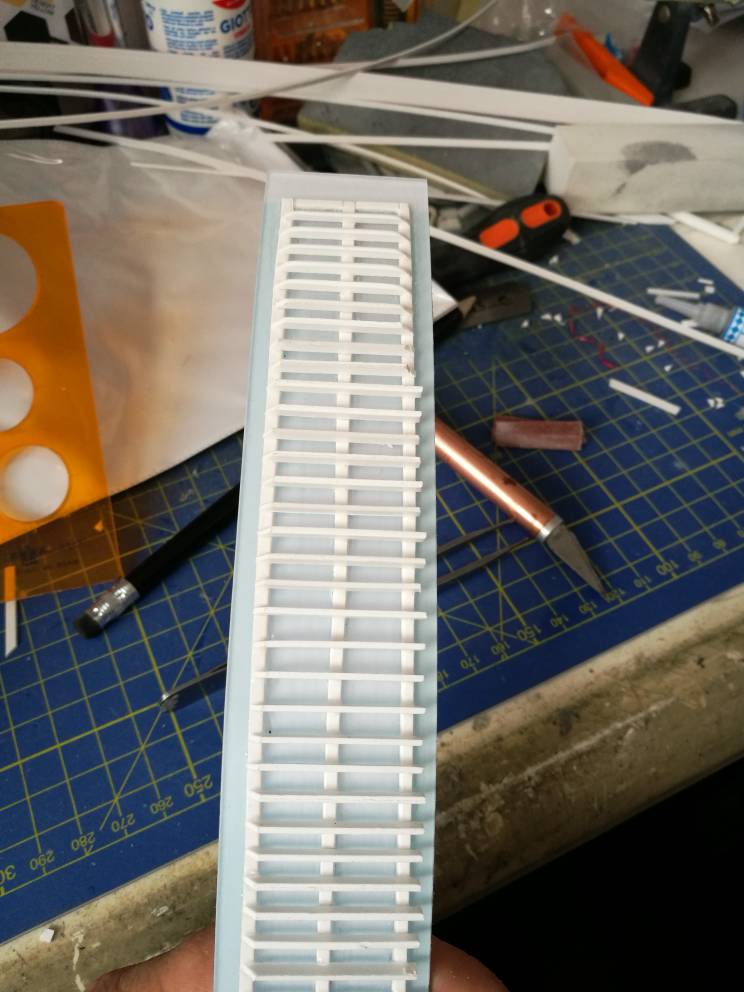

Ho preso la striscia
Allegato 295972
(si intravede la griglia stampata)
Ho incollato tre striscioline di forex da un mm
Allegato 295973
Poi ho cominciato a tagliare e incollare tante piccole strisce in verticale alle tre, facendole combaciare con la stampa sotto
Allegato 295974
Allegato 295975
E tanta carteggiatura dopo!!!
Il risultato una bella griglia uniforme con un buon effetto
Allegato 295976
Allegato 295977
