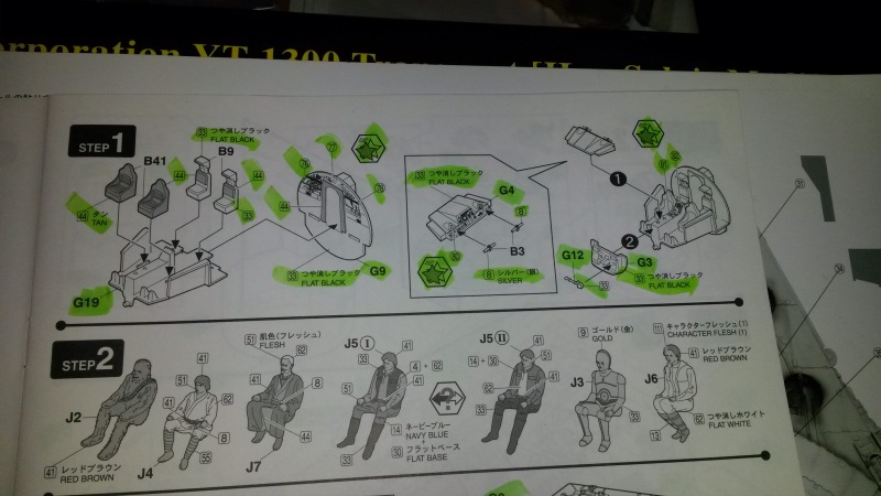

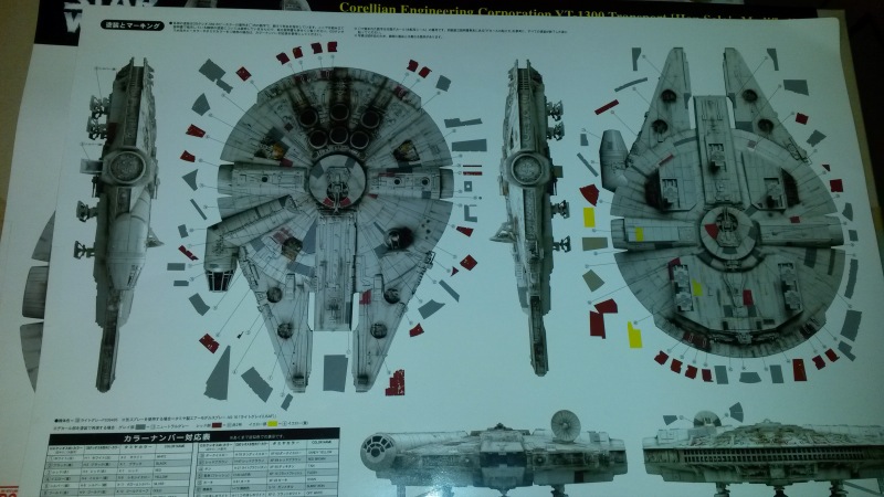

Imballo molto curato, manuale di istruzioni completissimo e un grande cartone plastificato con le foto del modello per la colorazione e decals.

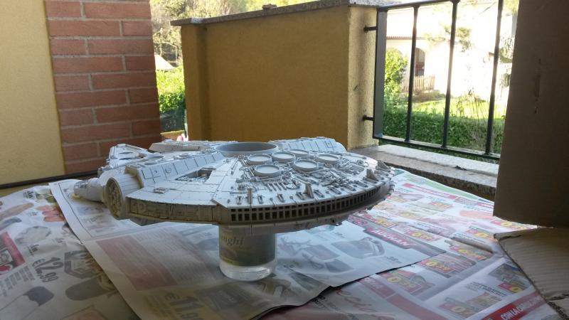

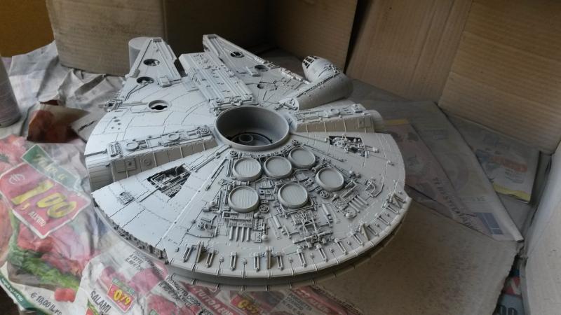

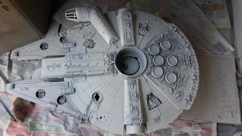

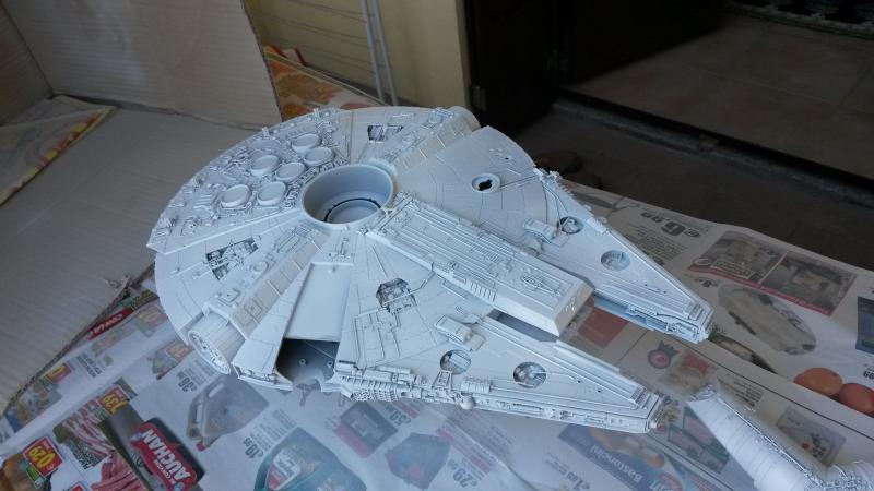

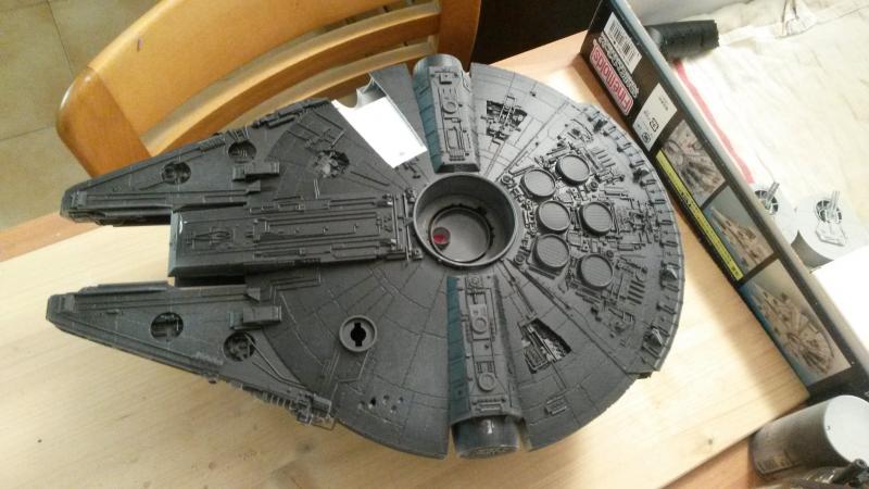

Finito la divertente parte dell'assemblaggio ho iniziato il lungo e tormentato lavoro di verniciatura.
Non avendo l'aerografo sto facendo tutto con Spray e Pennelli.....speriamo in bene.
Primo step....una passata di Spray Primer Tamiya Bianco. Essendo un modello grande mi sta costando una cifra in bombolette.
Secondo Step....una leggera passata di Spray Tamiya Mat Black.
Terzo Step.....passata di Spray Tamiya Light Gray (USAF) AS16.

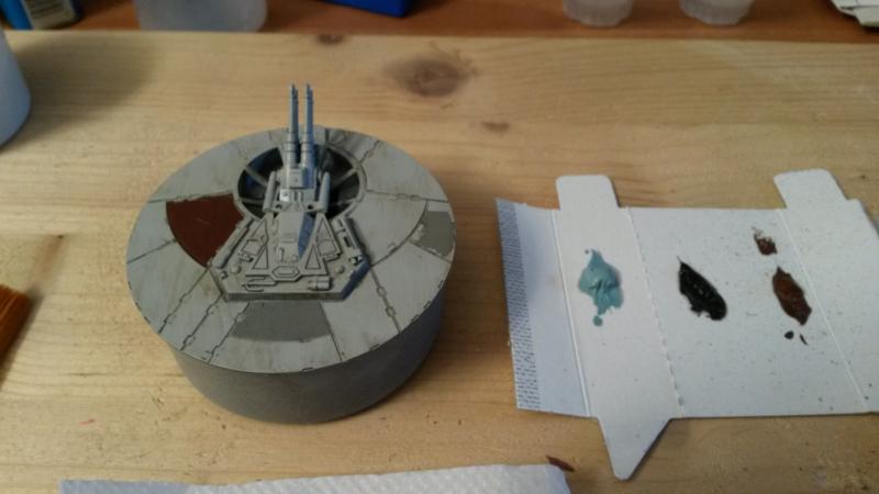

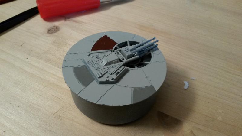

Ora mi sono un attimo fermato xchè vorrei evitare di fare troppi danni in fase di invecchiamento.
Sto facendo delle prove sulla torretta inferiore.
Per prima cosa ho dato una mano di Lucido trasparente TS13 Clear della Tamiya e successivamente ho attaccato le decals utilizzando Microsol e Microset.
Ho provato a fare un lavaggio col diluente dello zippo, utilizzando colori ad Olio, precisamente un mix di Mars black e Titanium white della Maimeri.
Poi un invecchiamento con Mars black della Maimeri, Copper oxide blue e Dark rust Abteilung.
Ecco il risultato......che ne dite? Troppo sporco? Va bene?
Accetto consigli dai più esperti prima di iniziare col modello completo.

La sporcatura mi sembra ben eseguita, né troppa né troppa poca. Se posso darti un consiglio, cerca delle foto per documentarti su come era sporcata l'astronave "vera".
Hai provato anche le polveri per sporcatura? Oppure, banalmente, io "grattuggio" dei gessetti e poi applico la polvere a pennello. Per fissarla, trasparente opaco spray.
Però tutto dipende da cosa vuoi sporcare.

Tornando alla mia prova a me da l'idea che si vedano troppo le linee delle pennellate. Magari mi sbaglio ed è così che dovrebbe essere il risultato.
Sto usando un pennello largo piatto a setole morbide...la tecnica che sto provando è quella del video.
Comunque questo dovrebbe essere solo il primo strato della sporcatura, poi andrò avanti anche con altri colori in zone differenti.

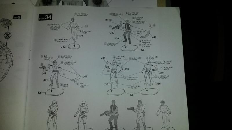

Facendo un passo indietro queste sono le foto in dotazione con la scatola.
C'è la possibilità di scegliere 2 configurazioni del Falcon.
Può essere montato come se fosse in volo con equipaggio dentro la cabina oppure a terra con pattini di atterraggio, rampa di accesso aperta e personaggi in piedi e armati fino ai denti.
Io ho scelto la configurazione in volo montato su un piedistallo ovviamente in dotazione.

il modellino(modellone....) è di ottimo livello,mi pare...
personalmente mi piacciono poco i "figurini",rovinano un po' l'insieme ...la "credibilità" della miniatura.
quante volte vedo una F1 ben fatta,precisa,pulita,dettagliata....ma "rovinata" dal figurino,inevitabilmente finto.....
Lo montassi io,lo farei a terra,con i suoi "piedoni" appoggiati...E stop.Niente equipaggio....
Parere modestisismo e personalissimo....

Per i figurini ti do ragione ma trovo davvero un peccato non metterli nella cabina, anche xchè se sta volando chi la pilota?
Ero tentato di utilizzare la configurazione a terra ma trovo che messa sul piedistallo dia un maggiore effetto dinamico e soprattutto permette di vedere meglio anche tutto il lavoro fatto nella parte inferiore, compresi i 2 grossi tagli provocati dai danni dei laser (IMHO).
P.S. Ovviamente le foto non sono mie ma dello stesso Kit, ecco come mi piacerebbe farlo. :d
