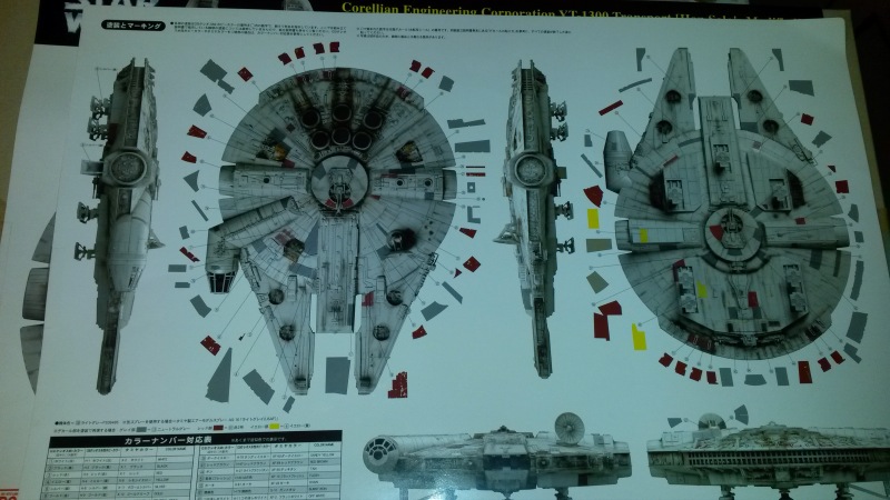

Imballo molto curato, manuale di istruzioni completissimo e un grande cartone plastificato con le foto del modello per la colorazione e decals.

Facendo un passo indietro queste sono le foto in dotazione con la scatola.
http://www.modellismo.net/forum/atta...1&d=1418827611
C'è la possibilità di scegliere 2 configurazioni del Falcon.
Può essere montato come se fosse in volo con equipaggio dentro la cabina oppure a terra con pattini di atterraggio, rampa di accesso aperta e personaggi in piedi e armati fino ai denti.
