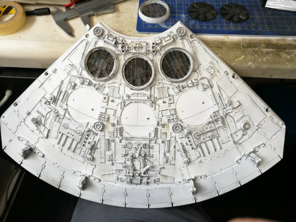

La settimana scorsa non ho fatto gradi lavori, ho solo completato lo scudo superiore con tutti i suoi particolari

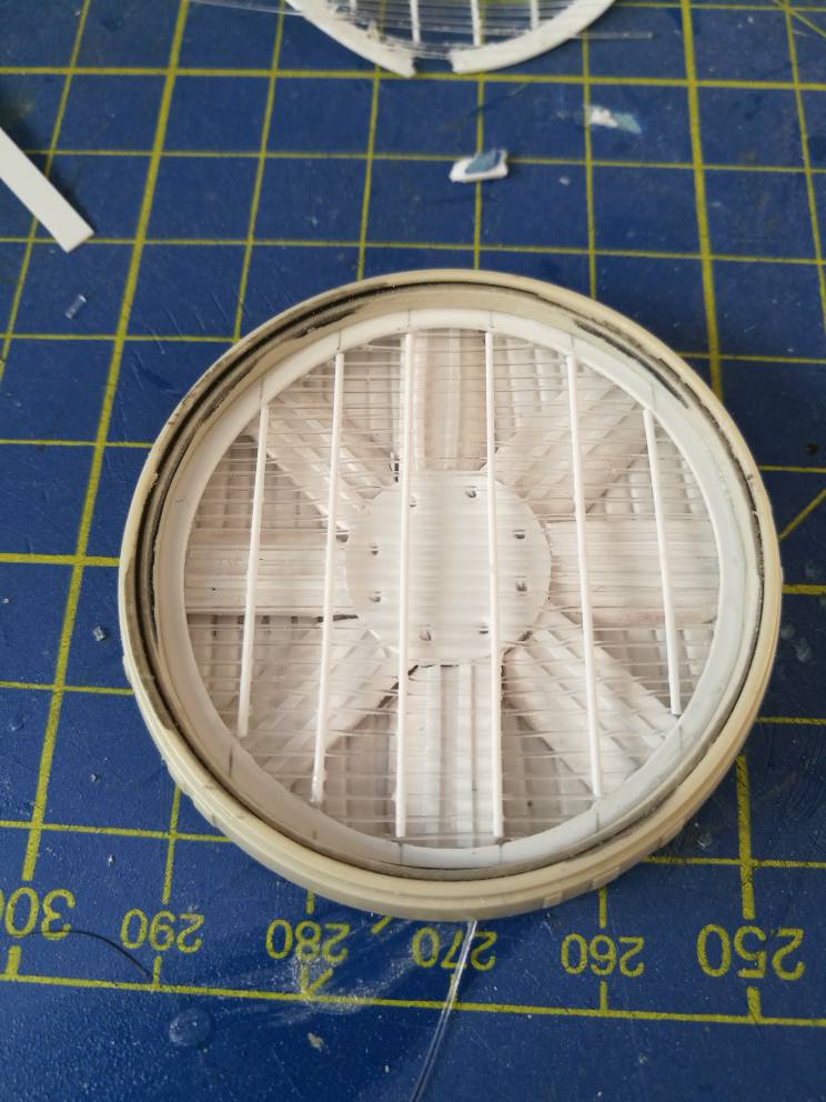

Oggi invece mi sono dato alla creazione delle griglie delle ventole

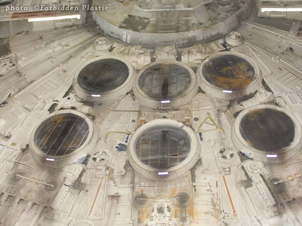

Sul modello originale i modellisti della ILM hanno usato un materiale metallico che si usa per rivestire le finestre degli edifici chiamato koolshade, una sorta di zanzariera che però non è la comune retina, ma una retina che funge anche da parasole viste le micro alette regolabili. Ovviamente non essendo possibile riprodurre la retina in questione, o la si stampa in 3D, oppure si comprano le fotoincisioni. O meglio ancora si compra direttamente la retina che purtroppo in Italia è importata solo da un'azienda che, o ne prendi na vagonata o niente, e comunque a prezzi esorbitanti, tra l'altro non si è neanche sicuri se è in scala oppure no, visti i diversi tipi presenti in catalogo.
Ad ogni modo non mi sono perso d'animo, e ho escogitato una tecnica.
Su un pezzo di Forex da un cm, ho avvolto della lenza da pesca da 0,4
Per mantenere l'equidistanza tra una linea e l'altra, ho utilizzato il sistema del ponte delle corde di chitarra, e cioe ho praticato delle racchette equidistanti sia da un lato che dall'altro
In modo che la lenza rimanga tirata e in linea.
Con il mio nuovo attrezzino appena attivato

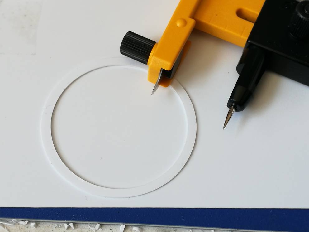

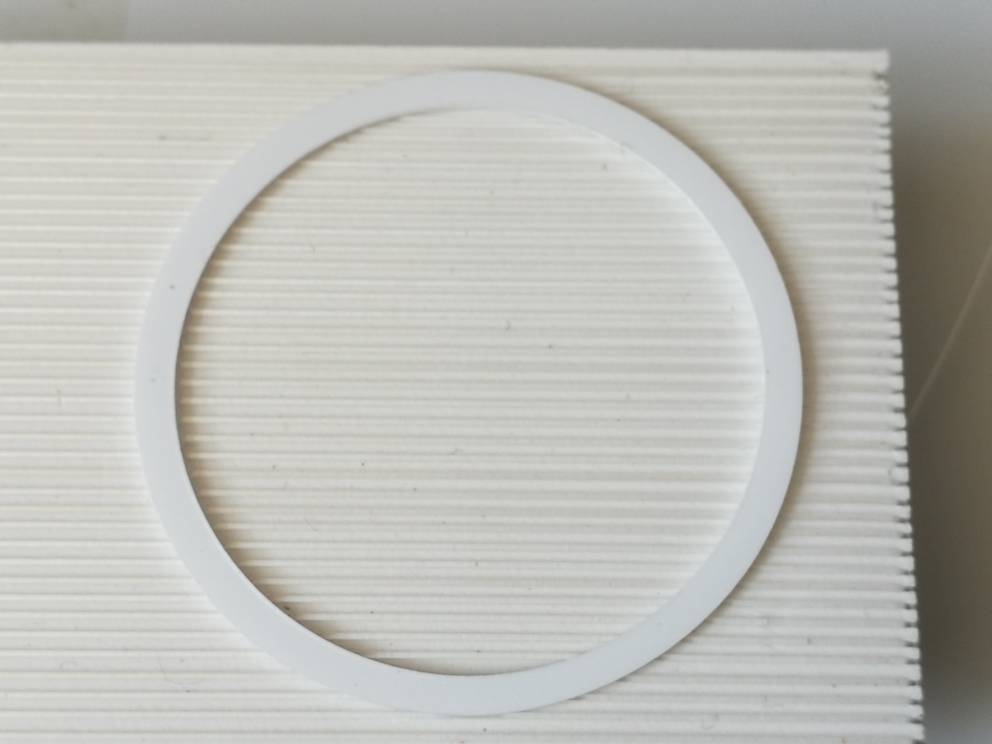

Ho tagliato sei anelli da un foglio di plasticard da 05 (ebbene si ho ceduto anch'io allo stirene)
I quali, poi, sono stati incollati sulla lenza
In fine, usando un tondino di stirene da 05
Ho realizzato gli intermezzi
Il tutto ripetuto per sei
Ed ecco il risultato finale
Certo, non è in metallo, non ha le alette come le PE, però il disegno rende.

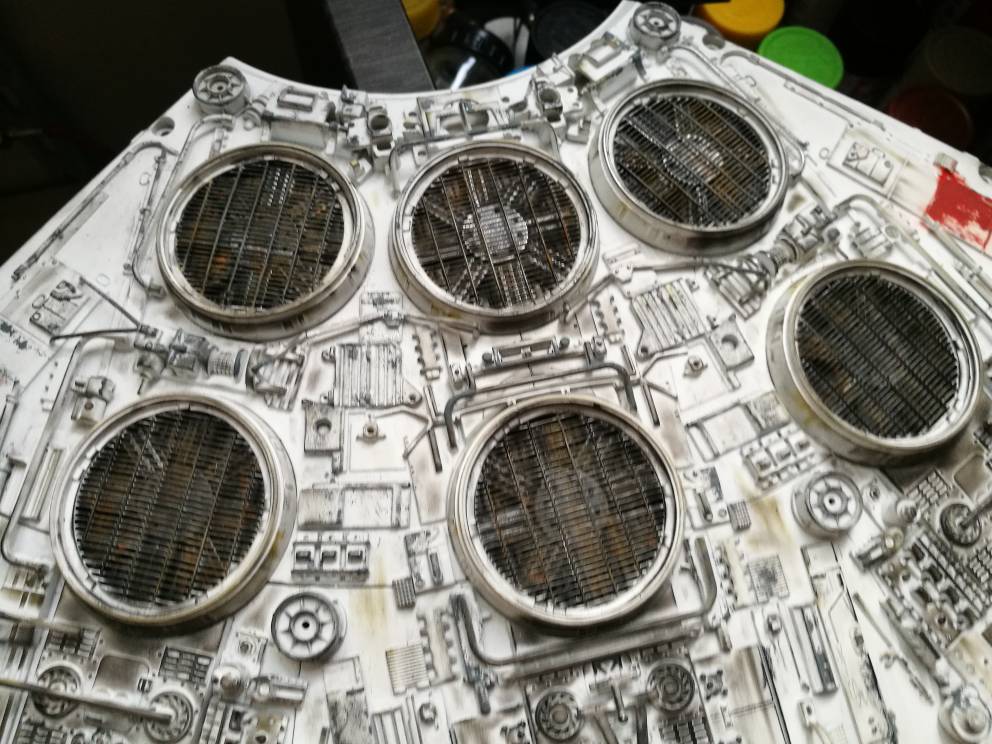

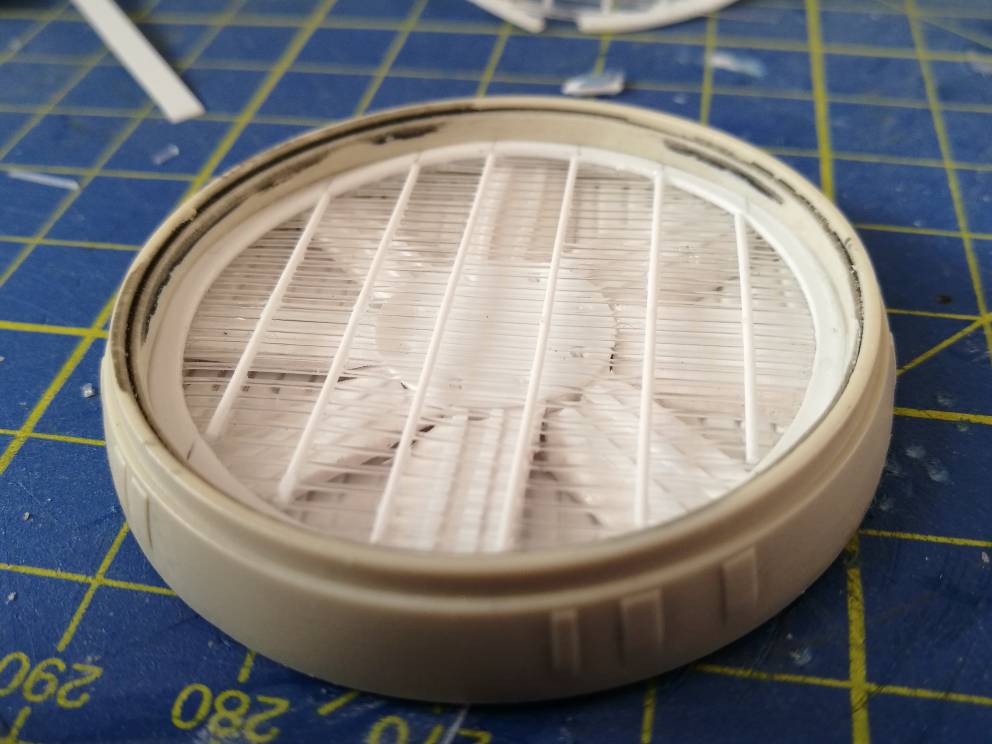

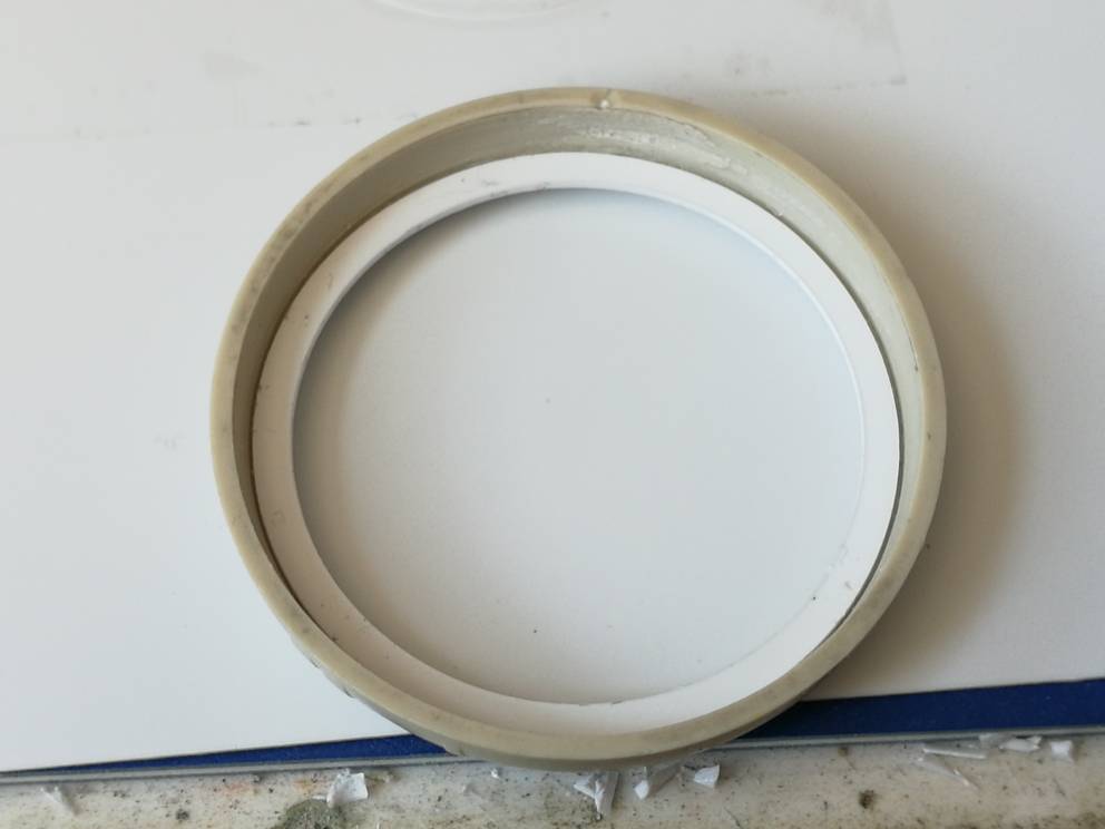

Montaggio su anello originale
Accoppiata con la ventola

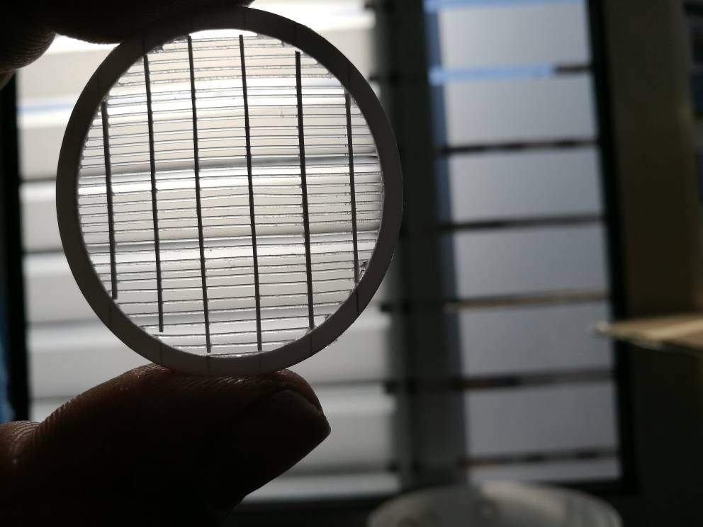

Ad ogni modo; piccola prova prima di iniziare l'immane lavoro di verniciatura e invecchiamento

Bè come puoi vedere il risultato, per me è abbassata convincente.
Se lo guardi con attenzione sembra che ci sono i tubi di metallo storti, è fantastico mi sorprendo da solo

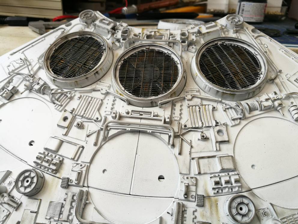

È giunto il momento di iniziare con l'immane lavoro di verniciatura.
Per cominciare a prendere un po' le misure, ho cominciato proprio dallo scudo dei motori.
Per prima cosa ho verniciato lo scudo con il primer bianco Tamiya, il quale rimarrà il colore base dello scafo. L' AS20 consigliato non mi convince come tonalità. Questa decisione dopo aver studiato a fondo le foto del modello originale, il quale presenta una leggera affumicatura per tutto lo scafo, non c'è traccia di pannel liner, e da una finitura molto vellutata proprio come si vede dalle foto.

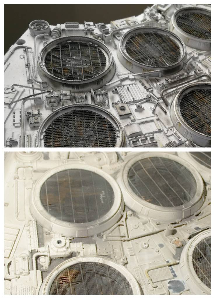

Quindi ho cominciato coll'incollare le ventole e le griglie dopo averle verniciate

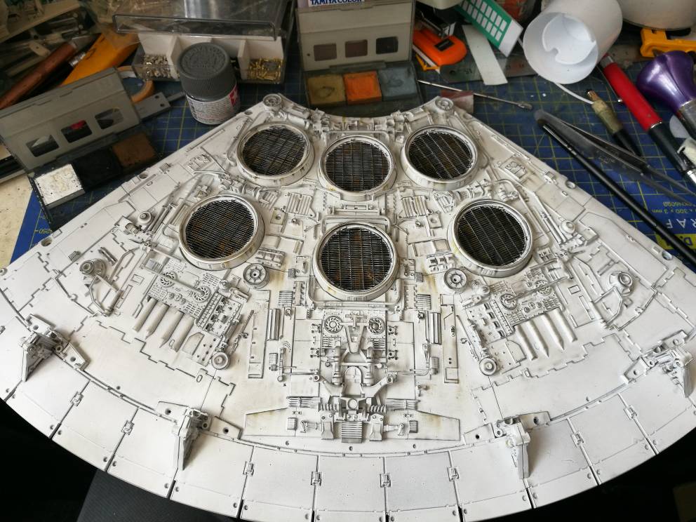

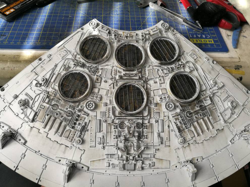

Poi ha cominciato a dare una leggera affumicatura a tutto lo scudo, insistendo un po' di più sulla linea delle griglie
Continuato poi con i primi quadrati rossi e relativa scrostati a di vernice
Qui qualche particolare ravvicinato
Qui un piccolo confronto con una vecchia foto originale
[Sci-Fi] MILLENNIUM FALCON - DeAgostini-img_20180519_163353_1526759124231.jpeg
